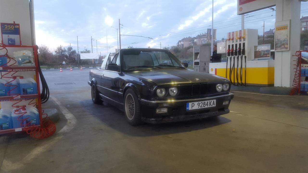

Захванах се с реставрация на 1986 БМВ Е30 кабрио.
Вече повече от година обмислям тази стъпка и най-накрая страстта надделя.

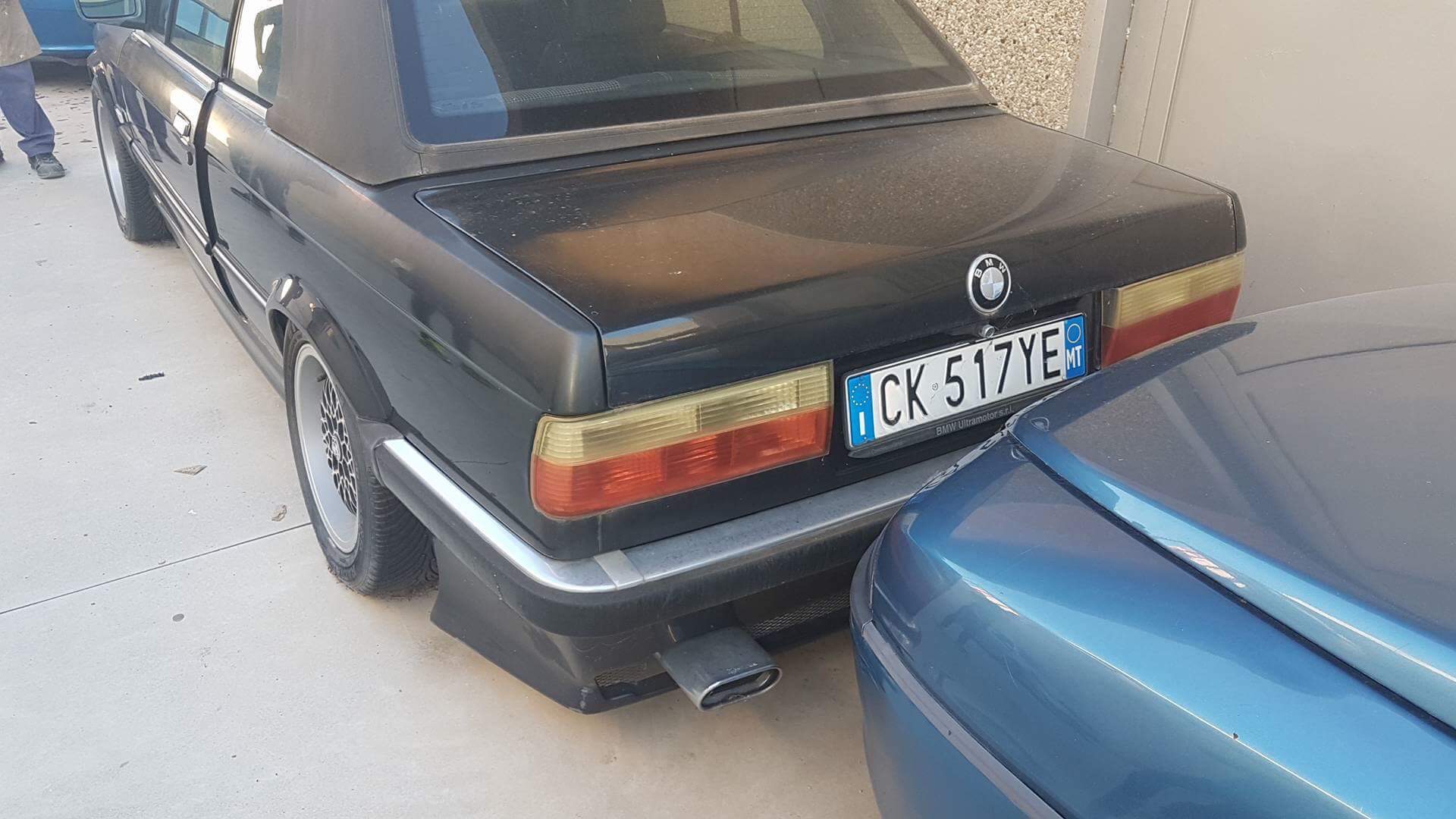

След дълго търсене намерих кола в доста добро състояние за относително добра цена.
Държах колата да е двоен стоп с хром пакет и шест цилиндров мотор.
Предпочетох да купя кола от Италия за да няма ръжда и да не се налага да търся тенекеджии.

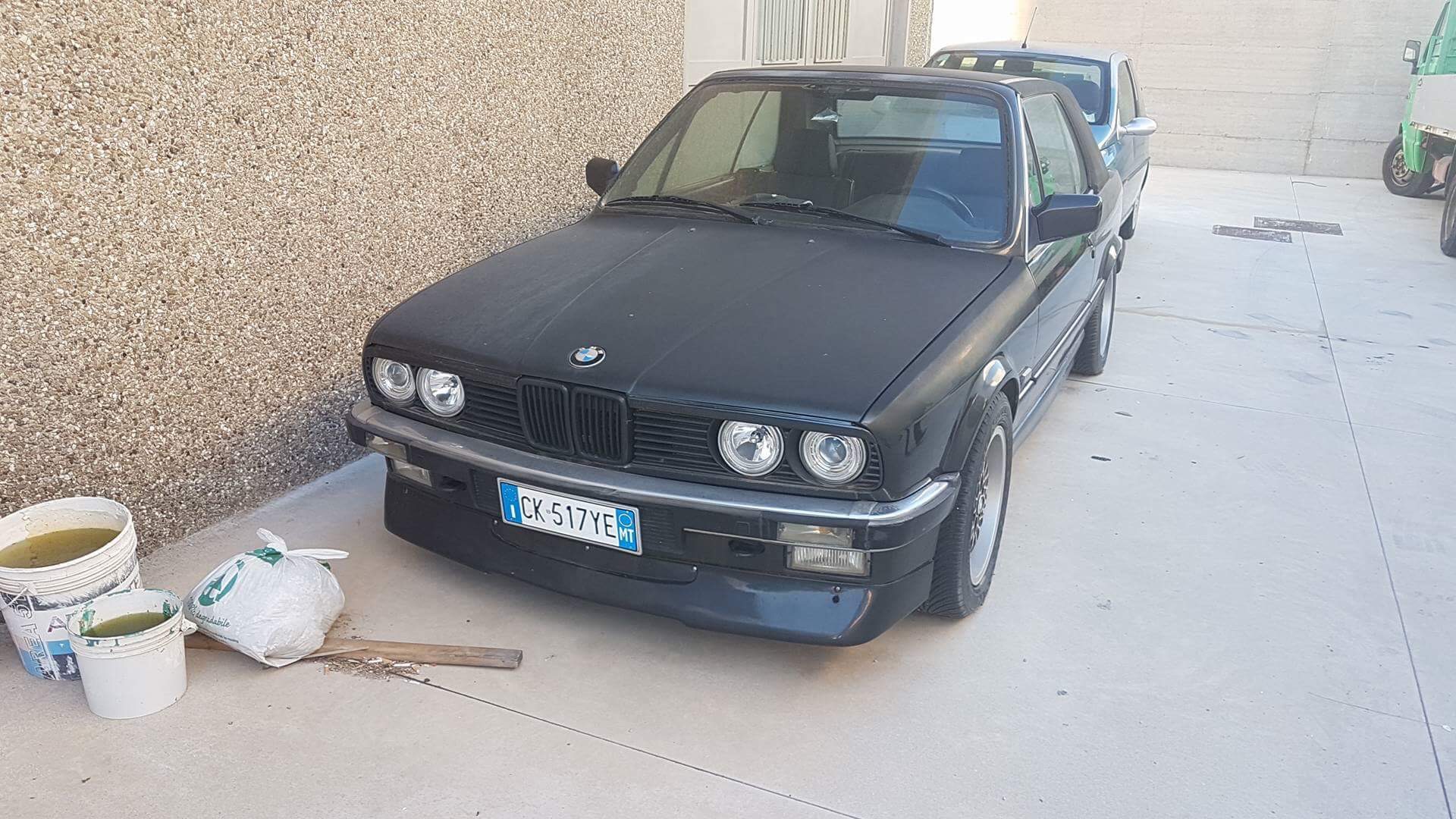

Така стигнах до момента в който се появи тази. Състоянието й на пръв поглед е стряскащо, но след по-детайлно вглеждане се оказа, че съвсем не е толкова зле.

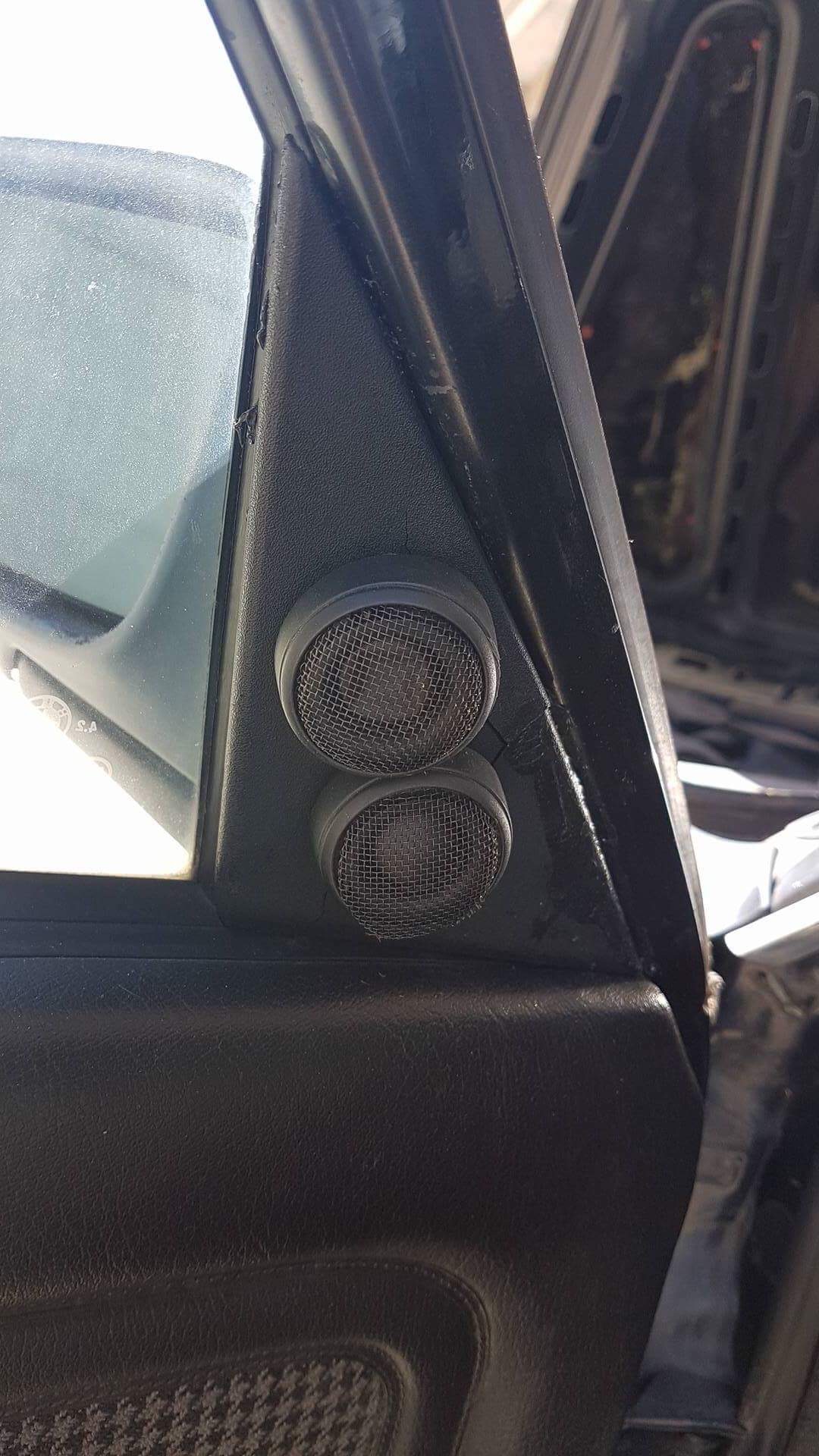

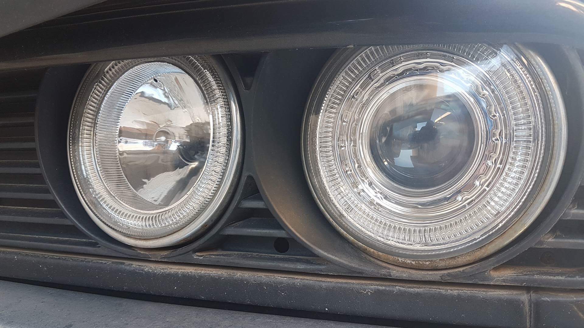

Разбира се има стрхотен тунинг :D

Освен тунинга се оказа че колата не пали, гюрука е за смяна, таблото е нацепено и прочие беди.
Разбира се не мислих дълго и купих колата.

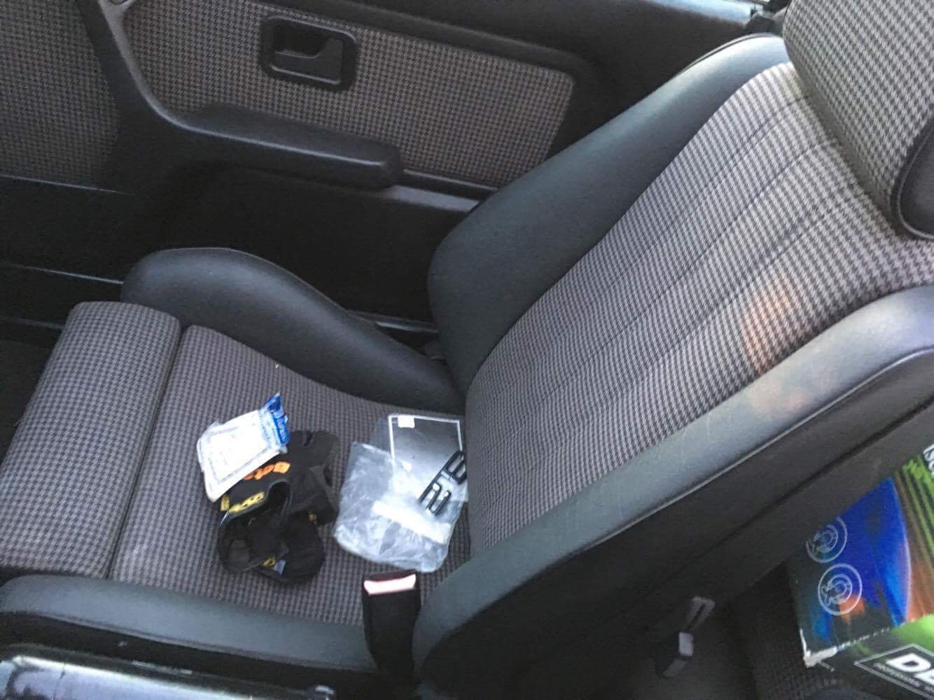

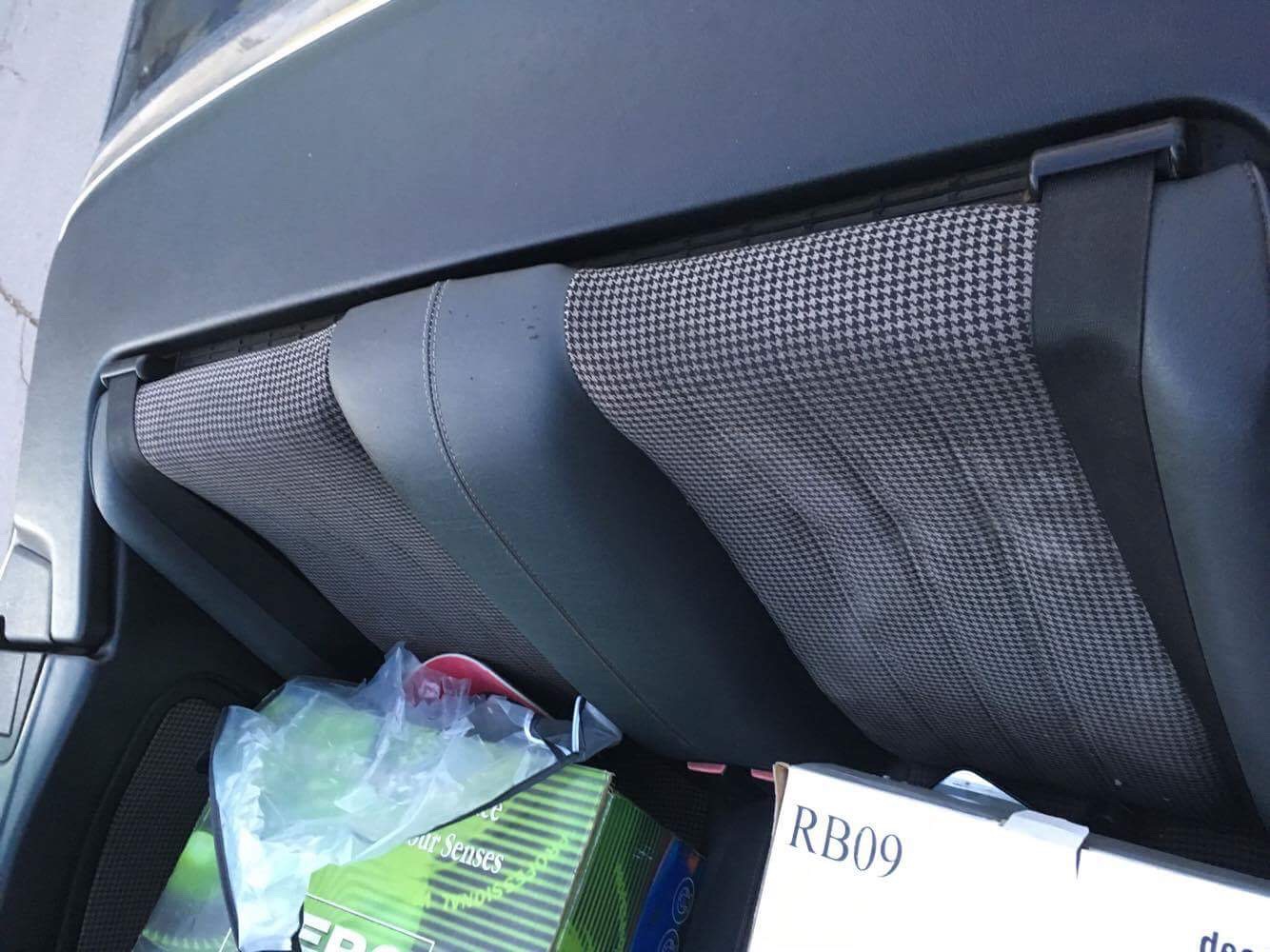

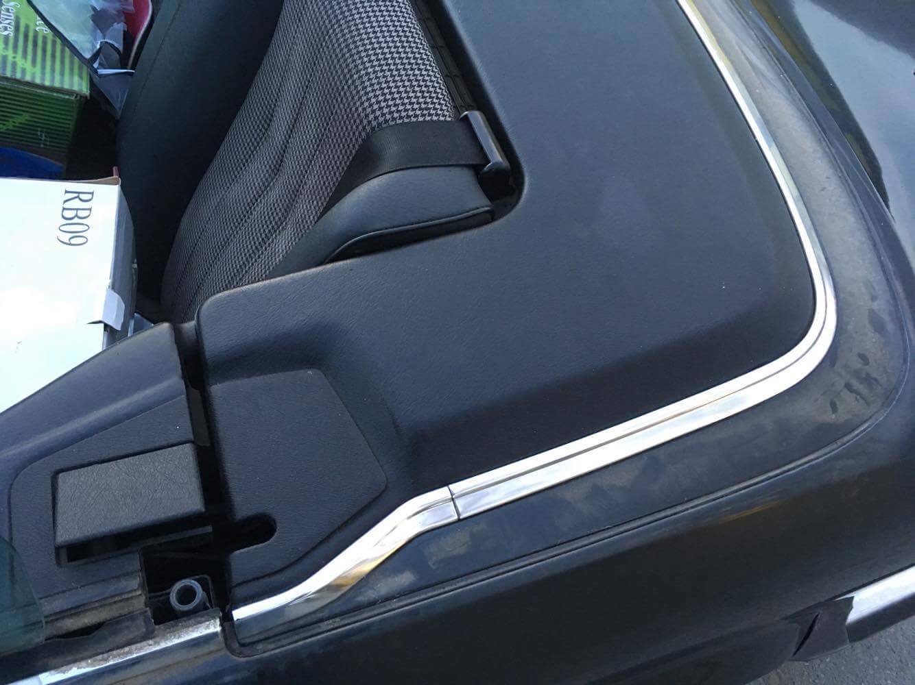

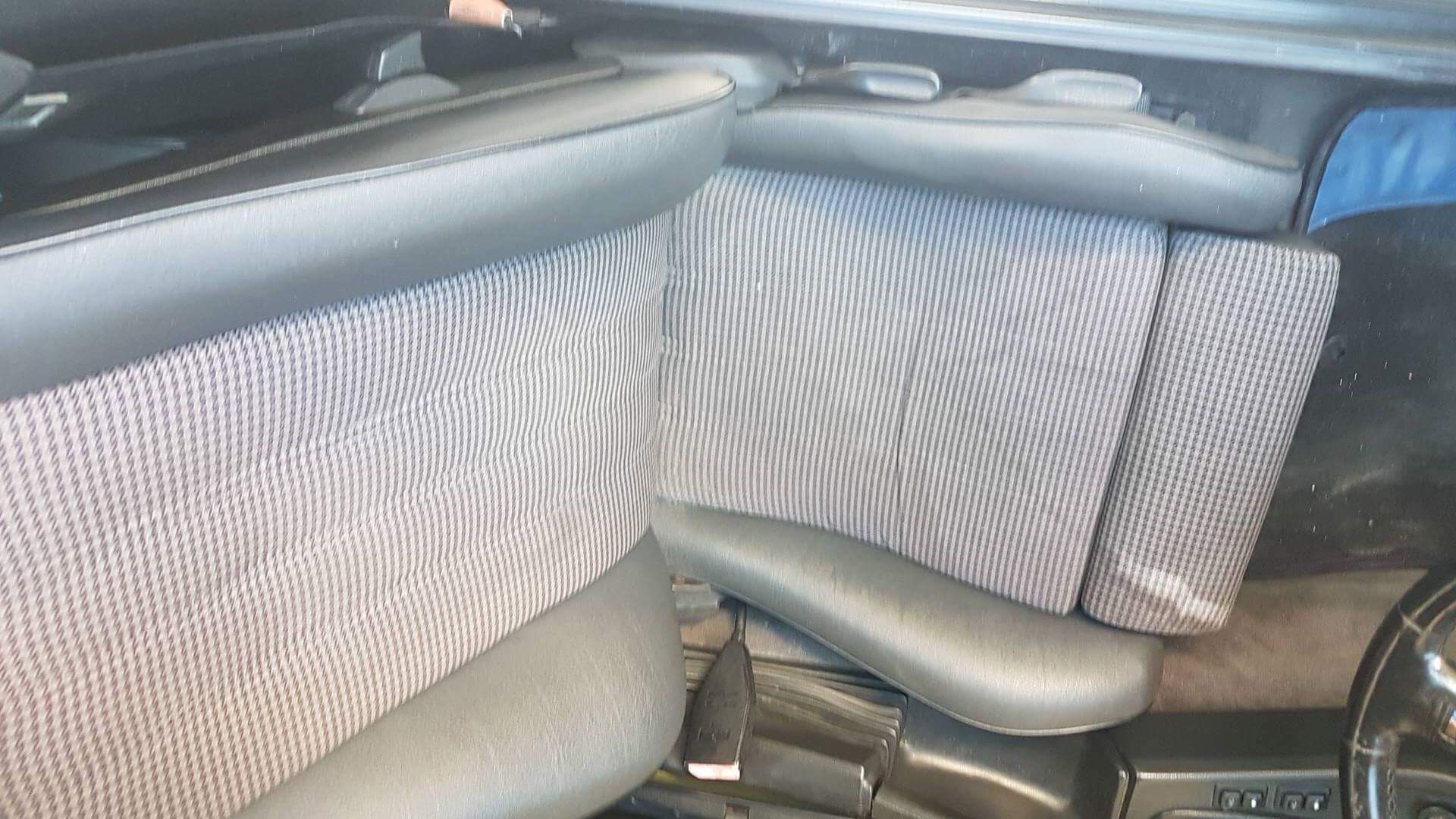

Когато я огледах на светло за пръв път се оказа че салона е доста запазен и се нуждае само от пране и съвсем незначителни поправки, които няма да нарушат оригиналната визия.

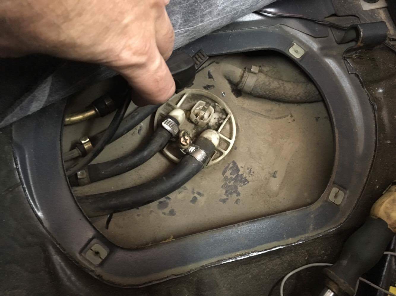

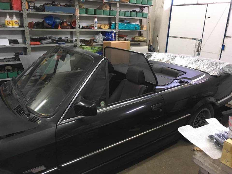

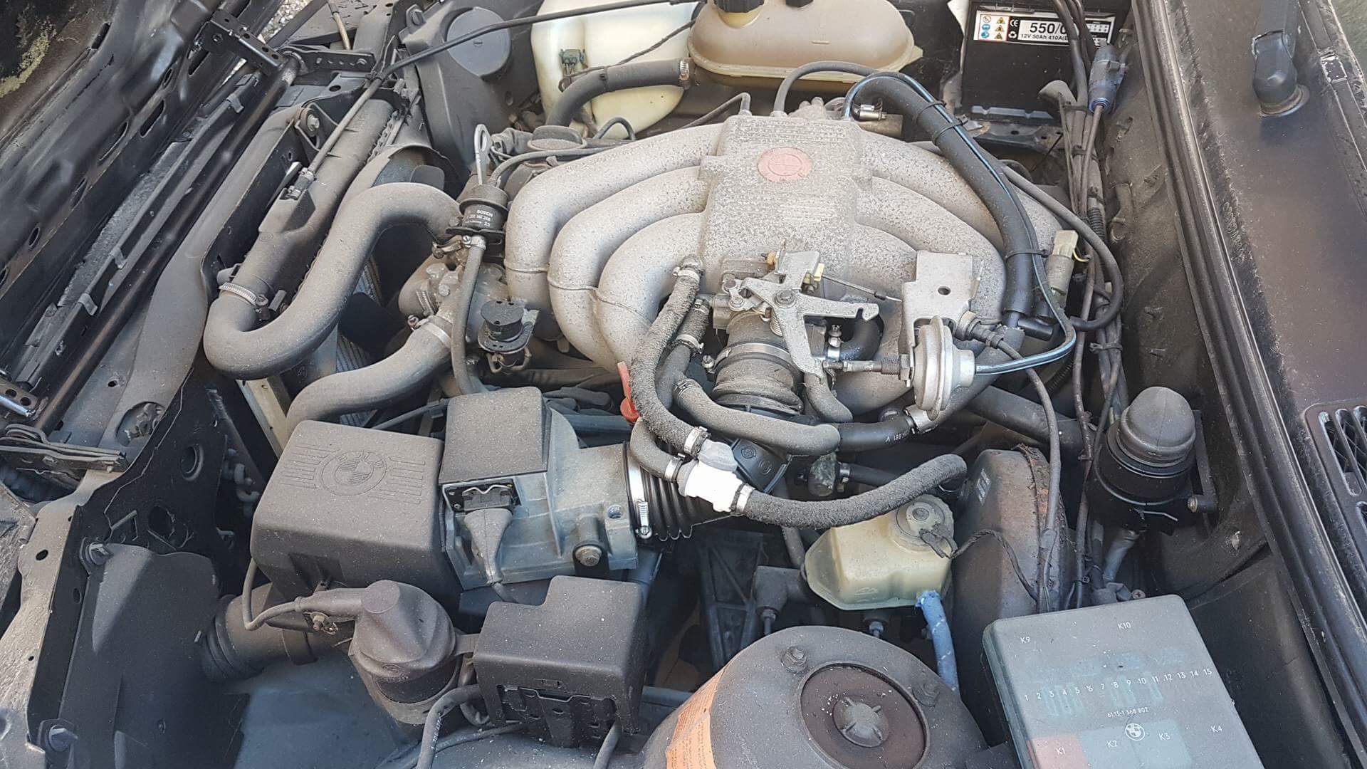

Прибрах я в сервиза и първата задача беше да я запаля.

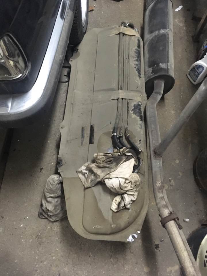

Оказа се че бензиновата помпа е блокирала а резервоара е пълен с ръжда, тъй като дълго време е стоял празен.
A041D7E8-5102-4F3E-A122-E8117CCFCA08.jpeg [ 190.22 KiB | Прегледано 14564 пъти ]

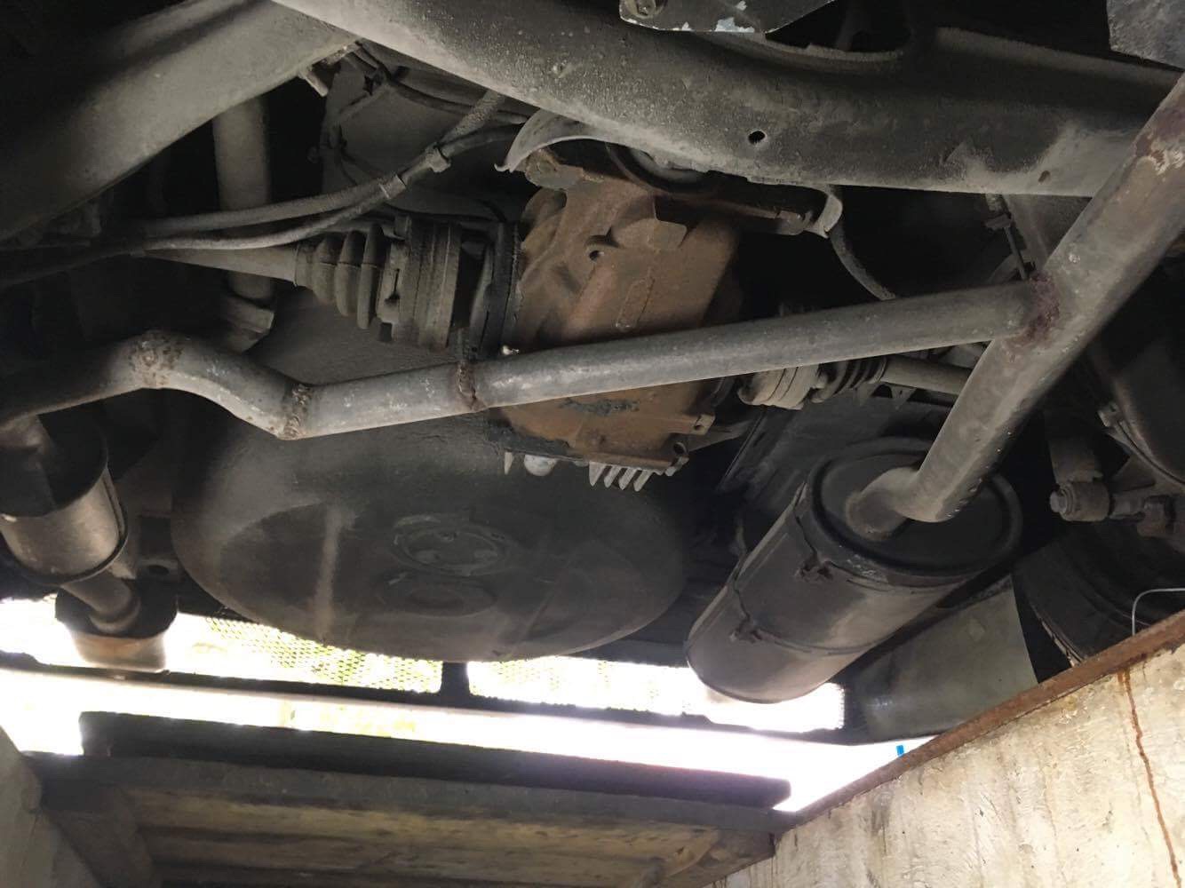

Като погледнах отдолу открих още тунинг :D

Купих нов резервоар и го подмених, почистих цялата горивна система, смених помпата, свещите и готивния филтър. Пооправих малко маркучите за вакуум и смених маслото с едно налично за промиване.
Доста време си поиграхме с един приятел, но си стуваше. За пръв път й чух гласа и бях много доволен.

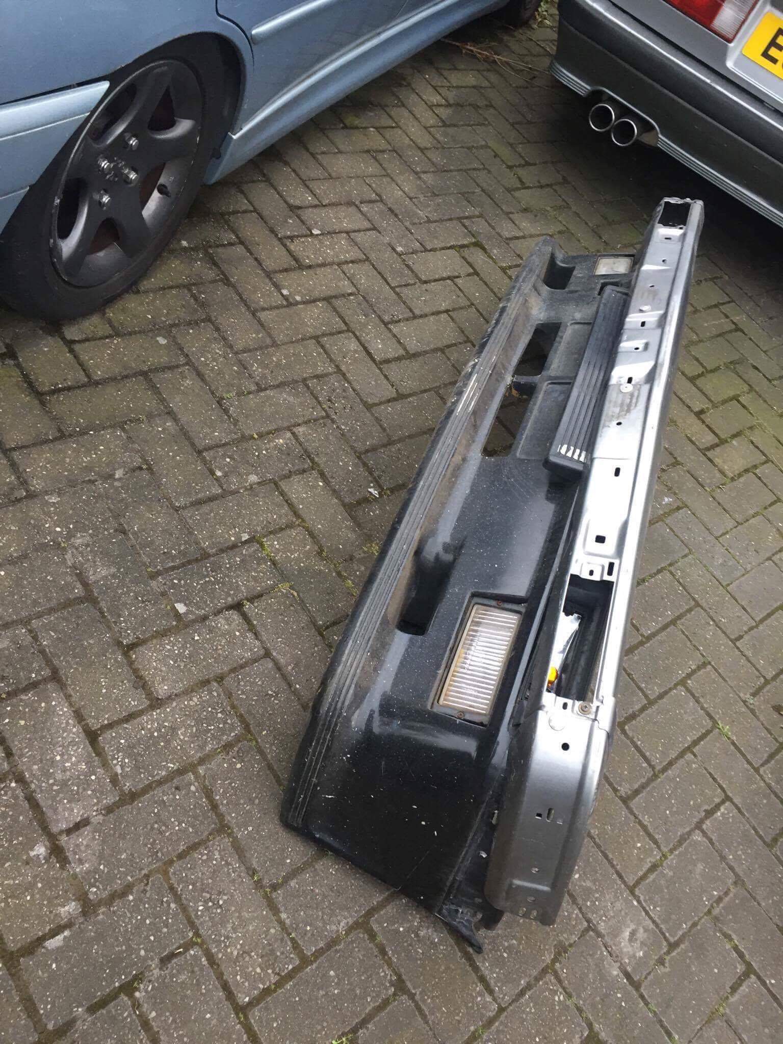

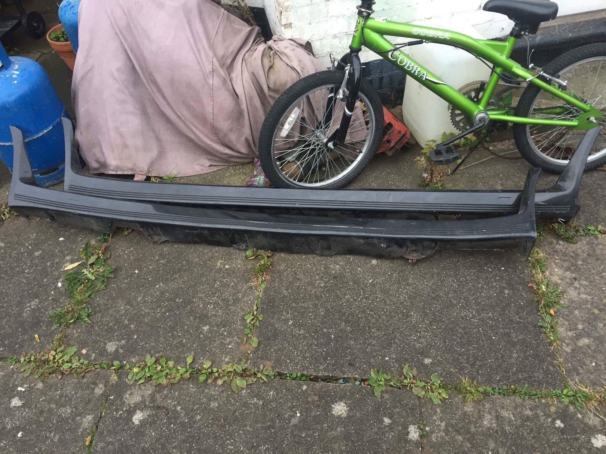

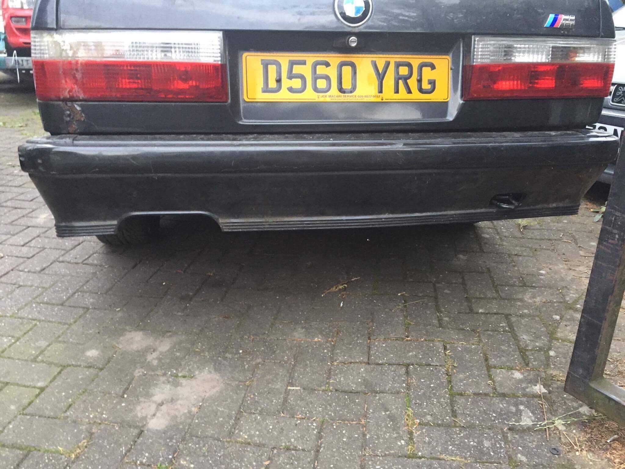

Съвсем случайно изпадна м техник 1 пакет на добра цена.
6983A0D5-3FE0-4EDD-AF7B-0F07467EB2D4.jpeg [ 699.84 KiB | Прегледано 14562 пъти ]
80906D6D-6CB7-4431-8FB7-6F184BFE8339.jpeg [ 531.84 KiB | Прегледано 14562 пъти ]
6EBA80B7-640B-4CE4-AD4A-2119183D14A9.jpeg [ 856 KiB | Прегледано 14562 пъти ]
Бях длъжен да го купя :D

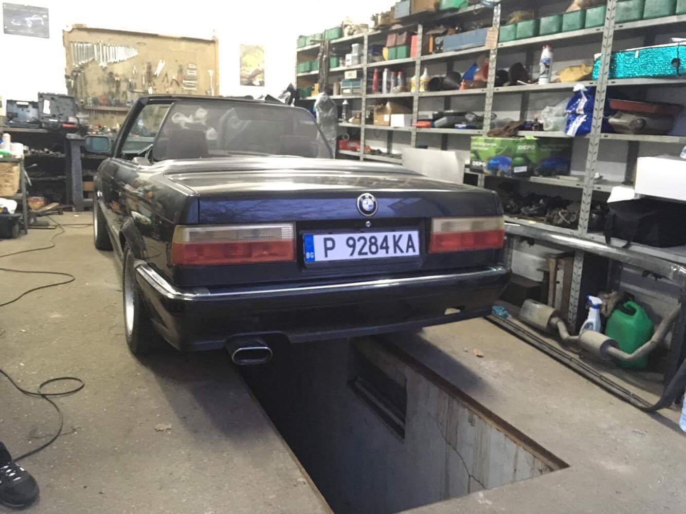

След два дни борба го поставих върху моите брони, тъй като те са в идеално състояние и са хромирани :D наложи се да си изработя крепежите за лайстните за предната броня и да възстановя тези на задната, тъй като всички шпилки се накъсаха, като ги свалях от старата броня.
Така колата придоби съвсем друг облик.
