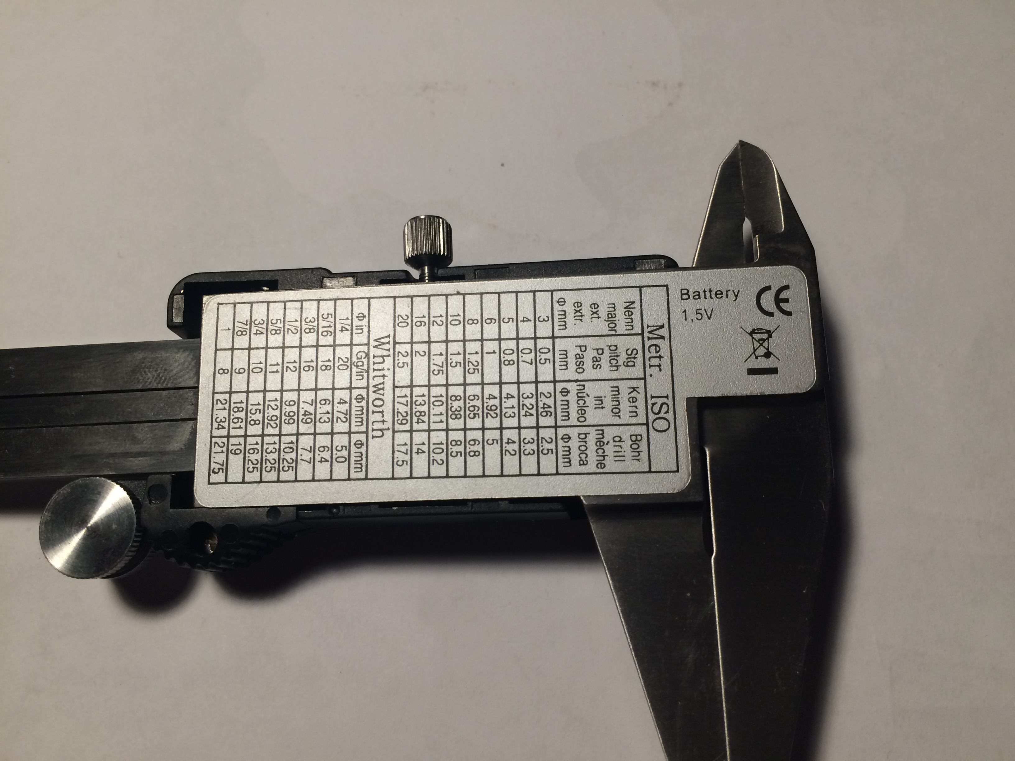

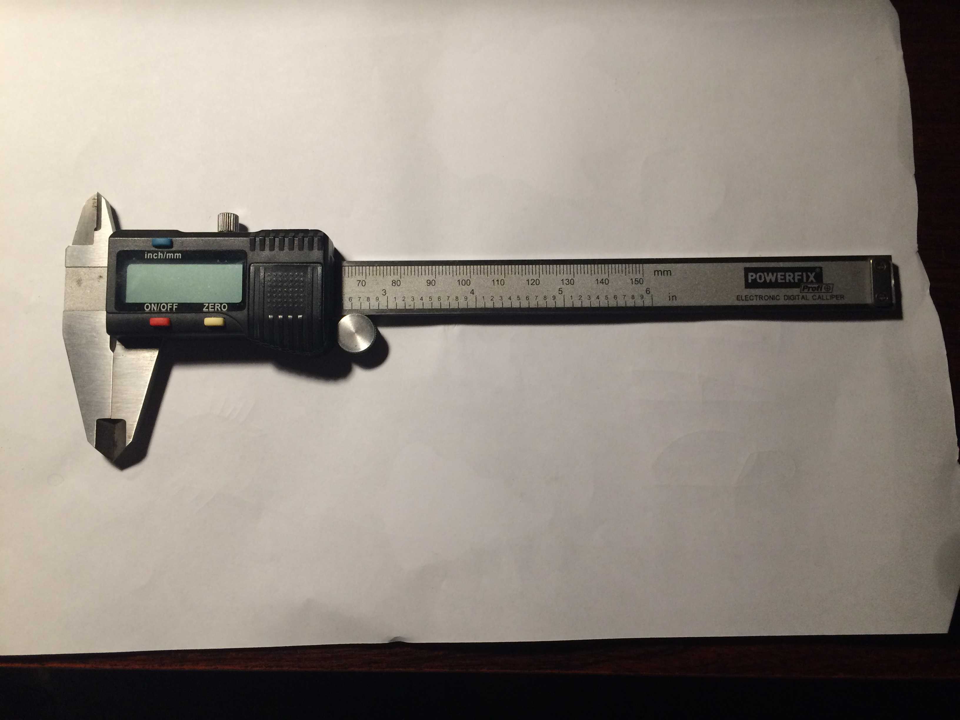

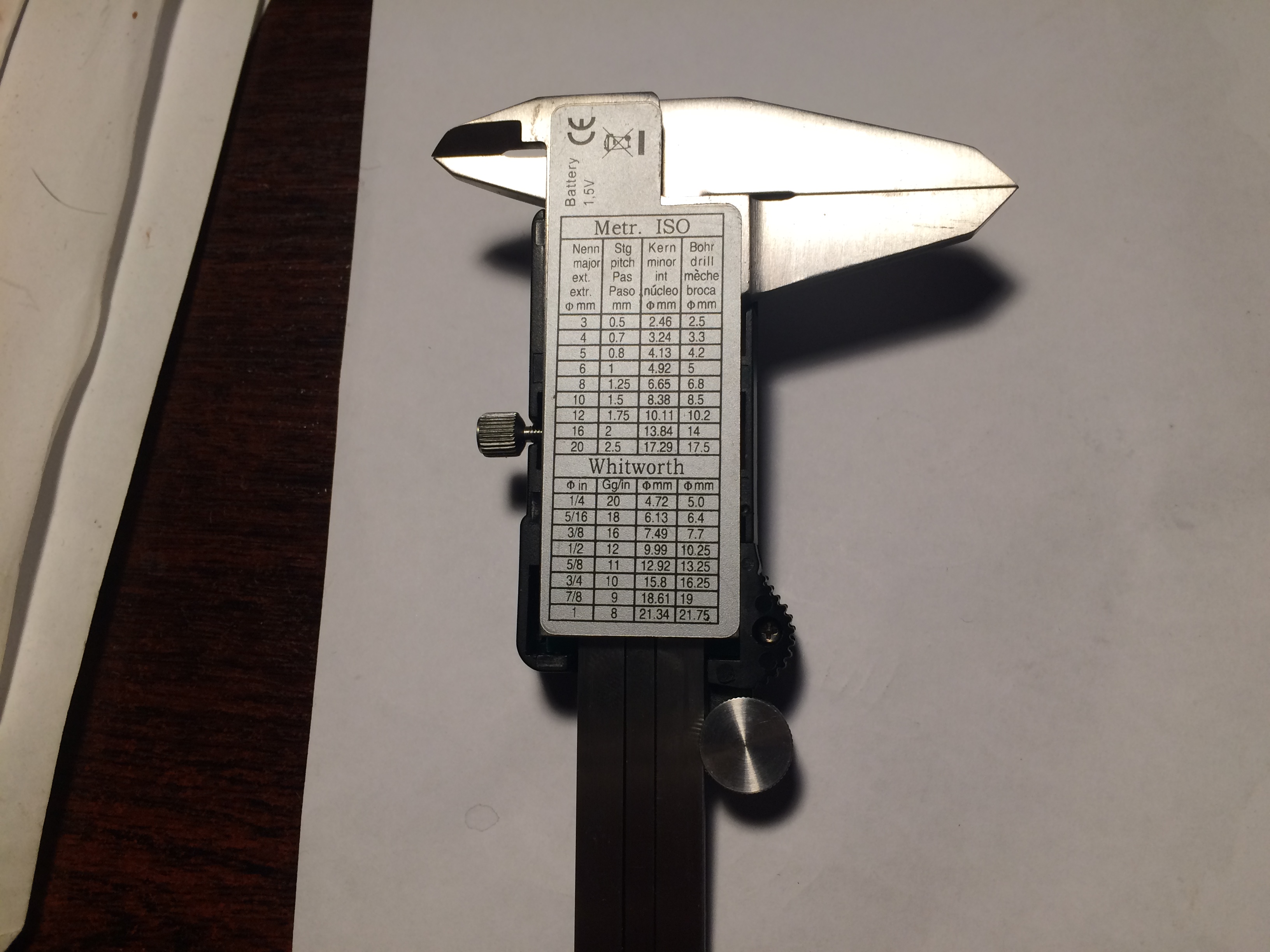

Между другото преди 4-5 години си купих ей тоя китаец за 20 лв.:
IMG_2698.jpg [ 191.82 KiB | Прегледано 13675 пъти ]
IMG_2699.jpg [ 169.46 KiB | Прегледано 13675 пъти ]
IMG_2700.jpg [ 376.48 KiB | Прегледано 13675 пъти ]

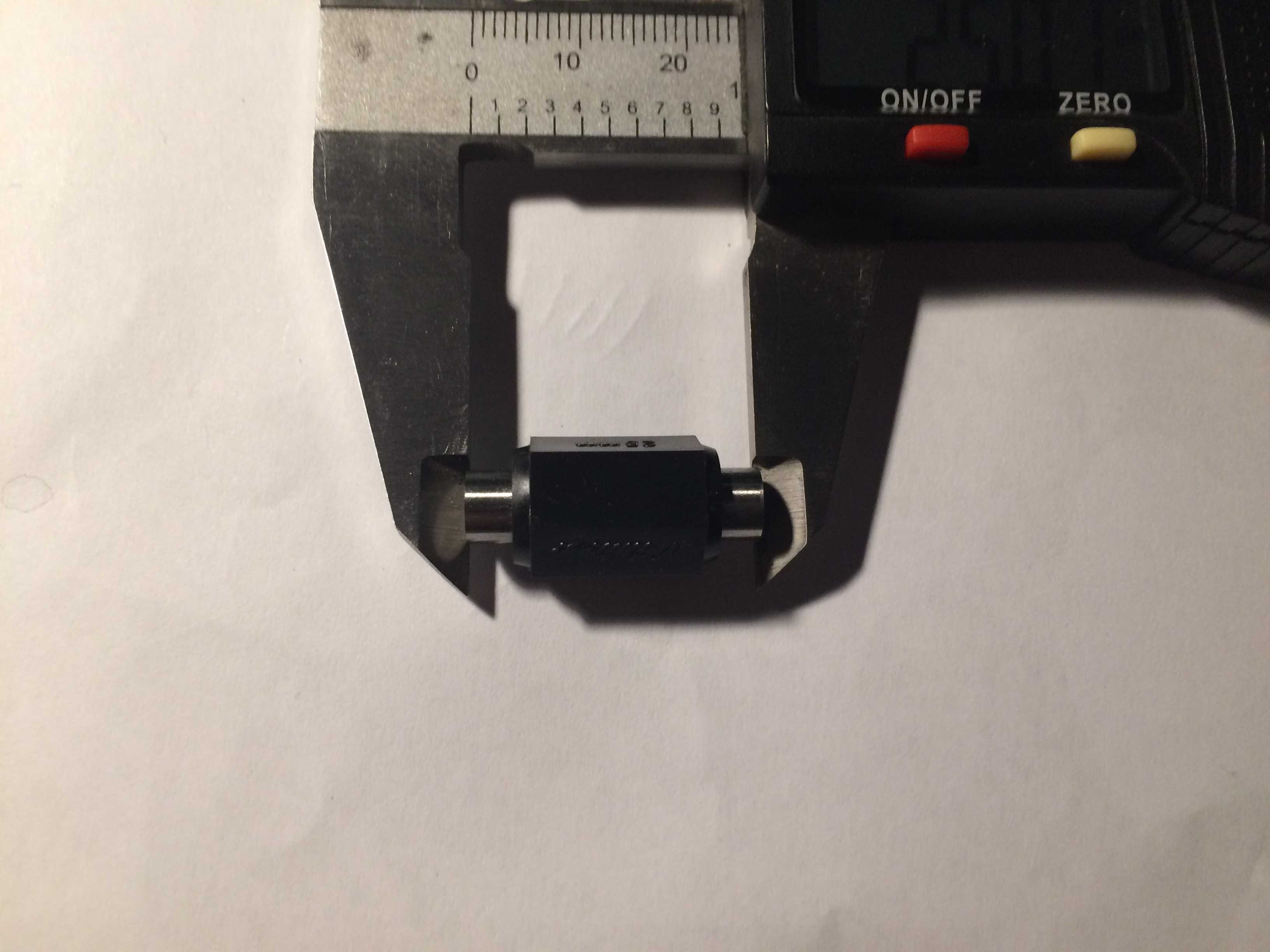

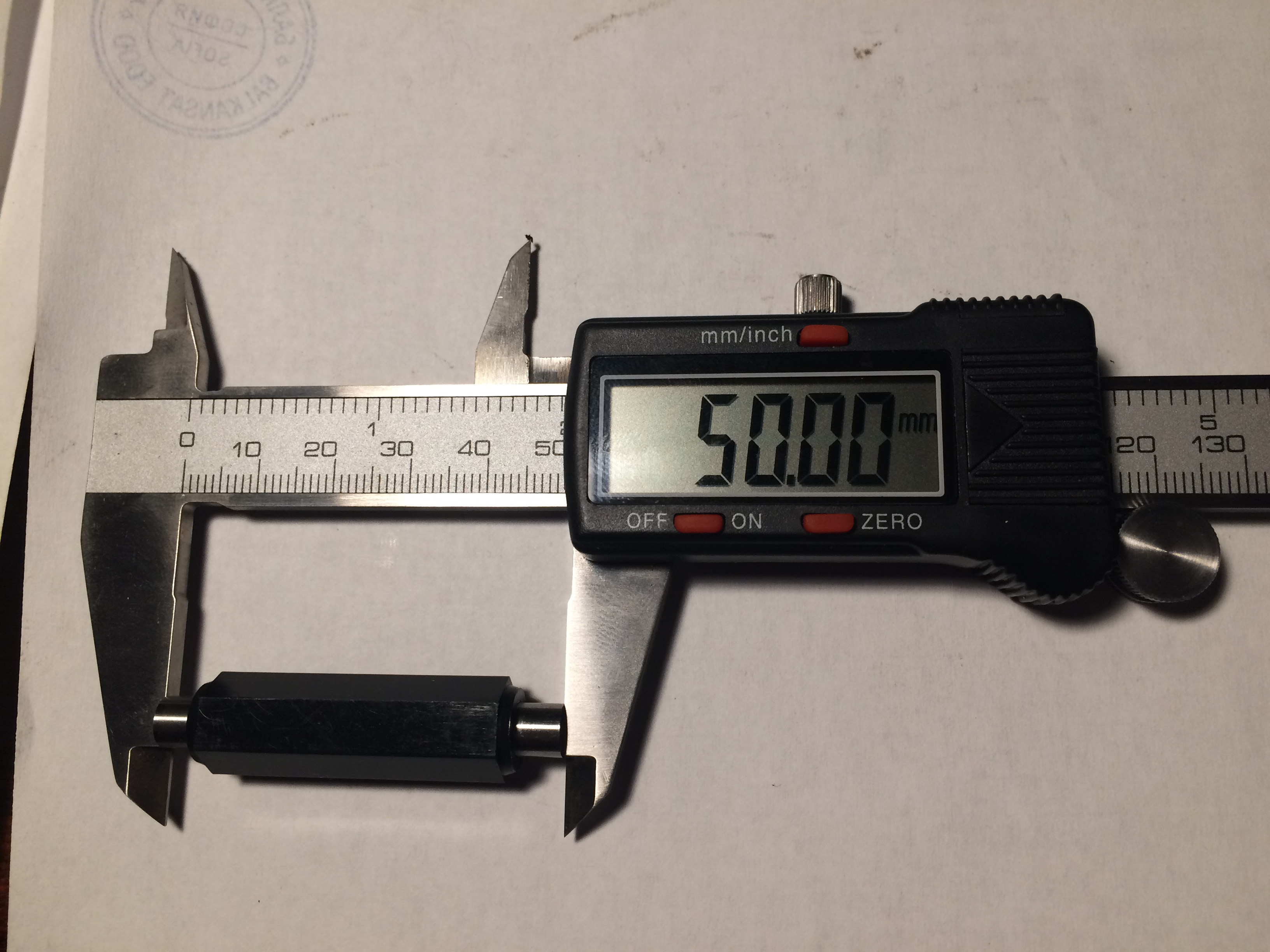

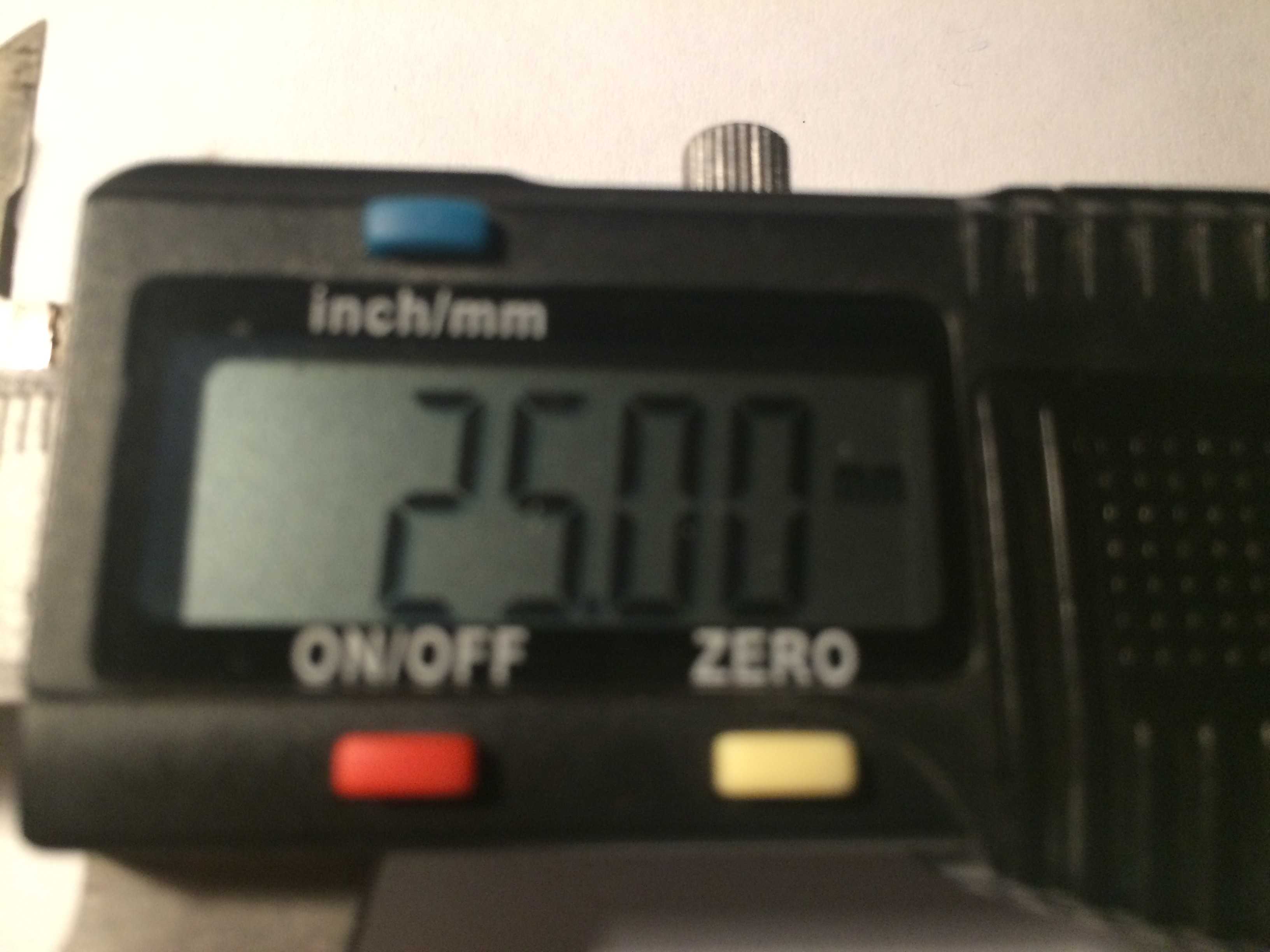

И днес реших да го премеря с калибрите на Mitutoyo. Останах изключително приятно учуден от китайчето:
25 мм.:
IMG_2703.jpg [ 179.34 KiB | Прегледано 13675 пъти ]
IMG_2705.jpg [ 193.16 KiB | Прегледано 13675 пъти ]

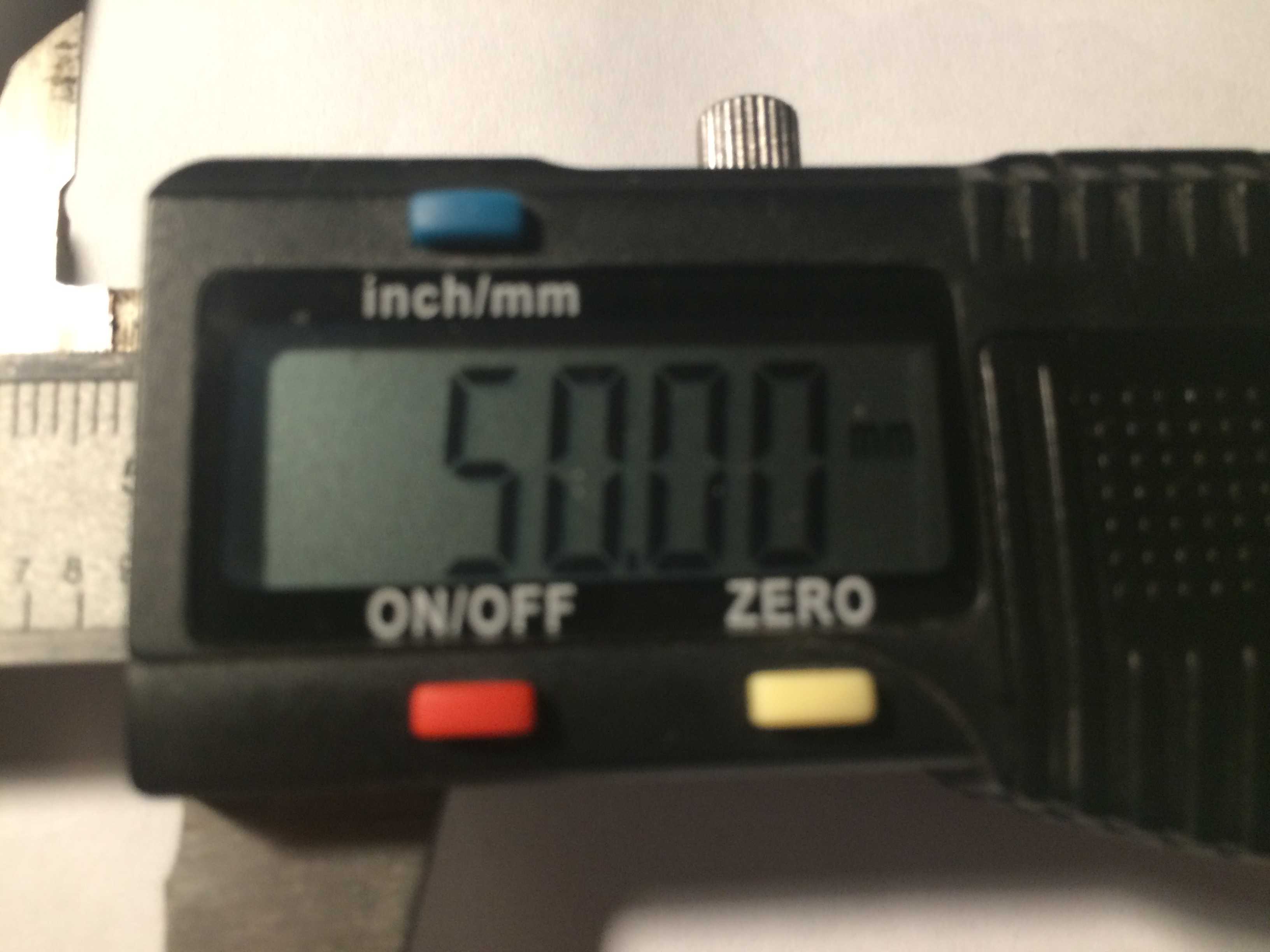

50 мм.:
IMG_2706.jpg [ 238.44 KiB | Прегледано 13675 пъти ]
IMG_2707.jpg [ 182.7 KiB | Прегледано 13675 пъти ]

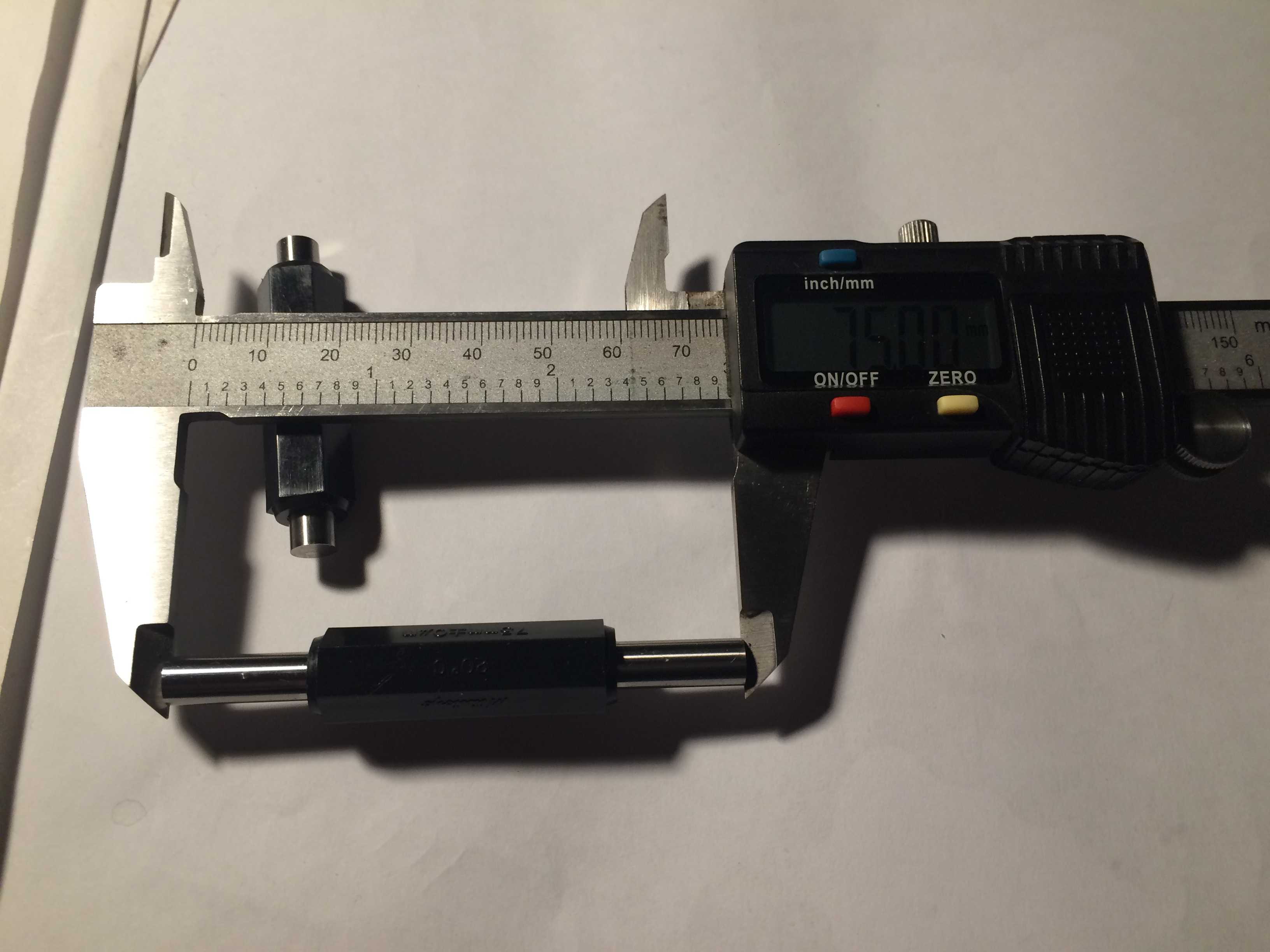

75 мм.:
IMG_2711.jpg [ 216.4 KiB | Прегледано 13675 пъти ]
IMG_2710.jpg [ 183.37 KiB | Прегледано 13675 пъти ]
Което, естествено, не означава че може да се разчита на шублер за измерване на повече от 1 десета точност. За точност до стотна въобще не говорим.

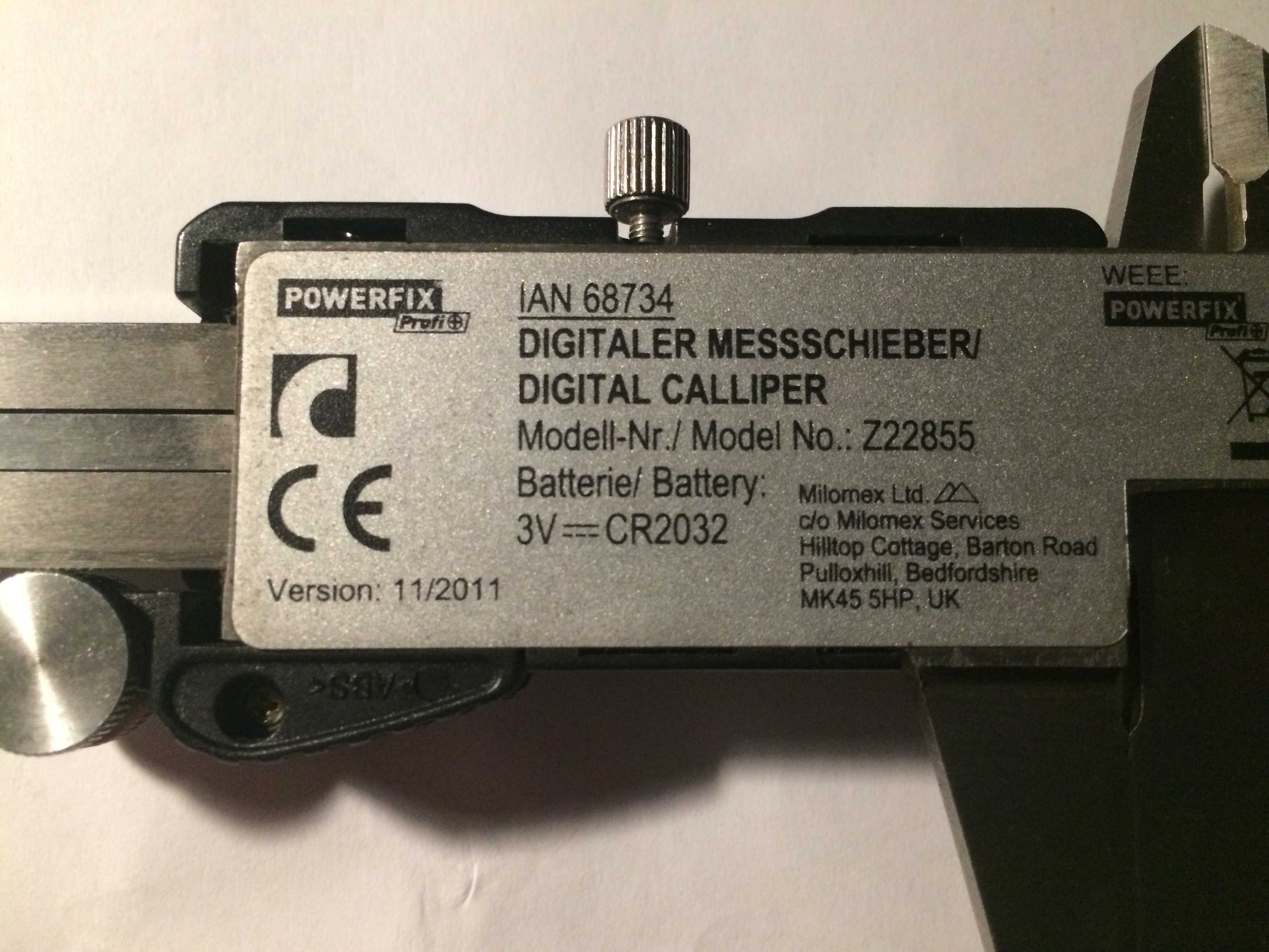

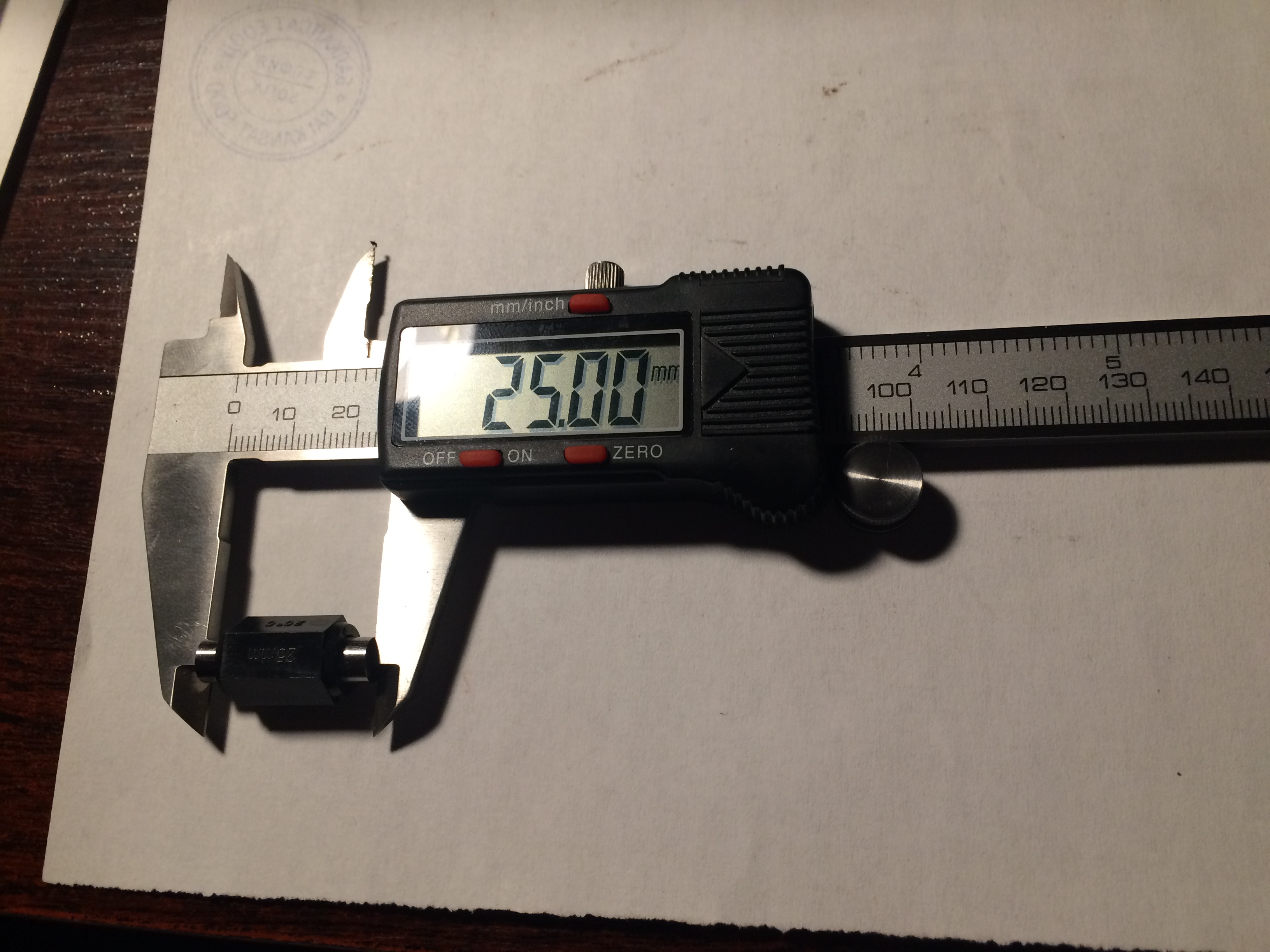

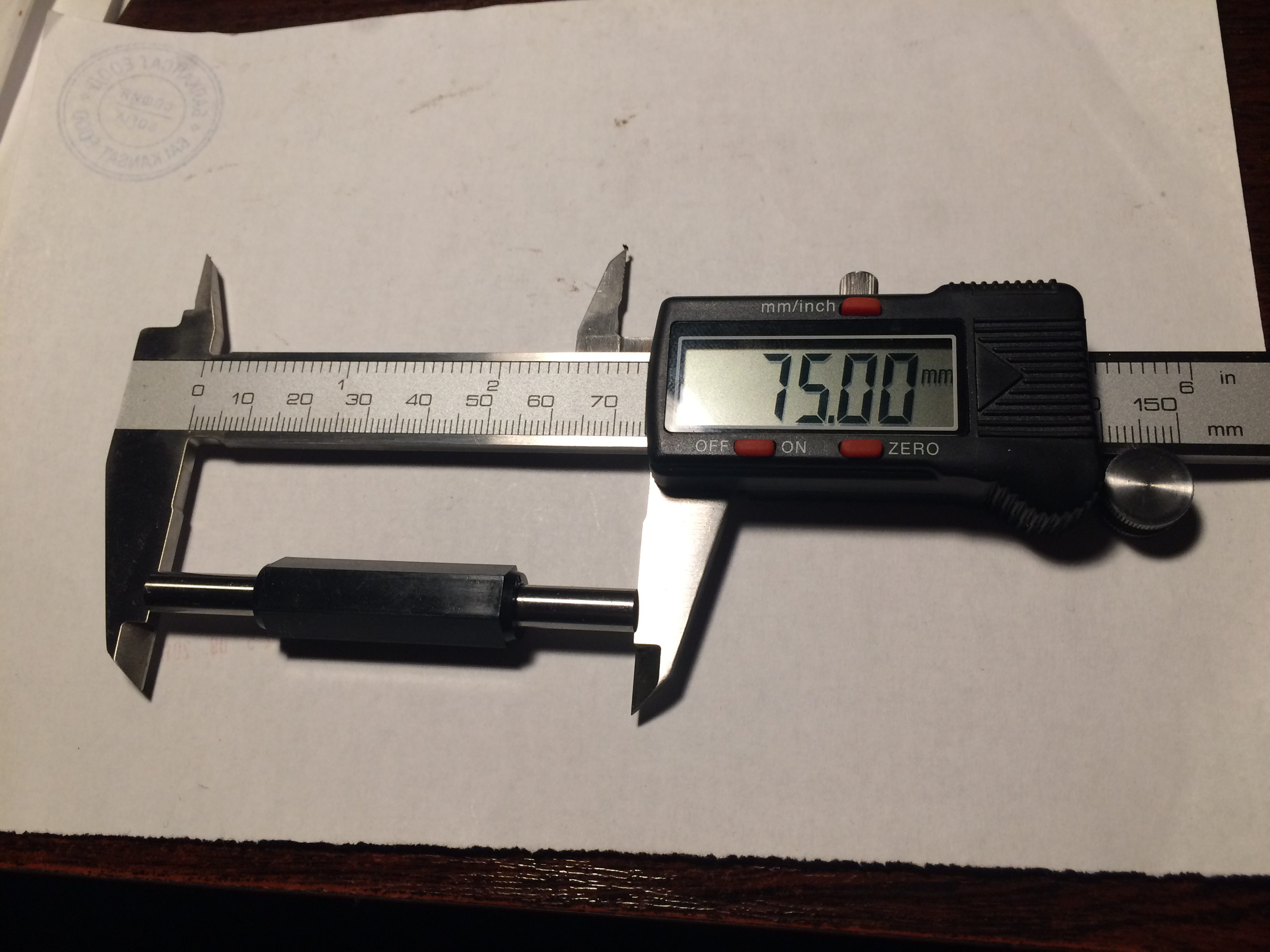

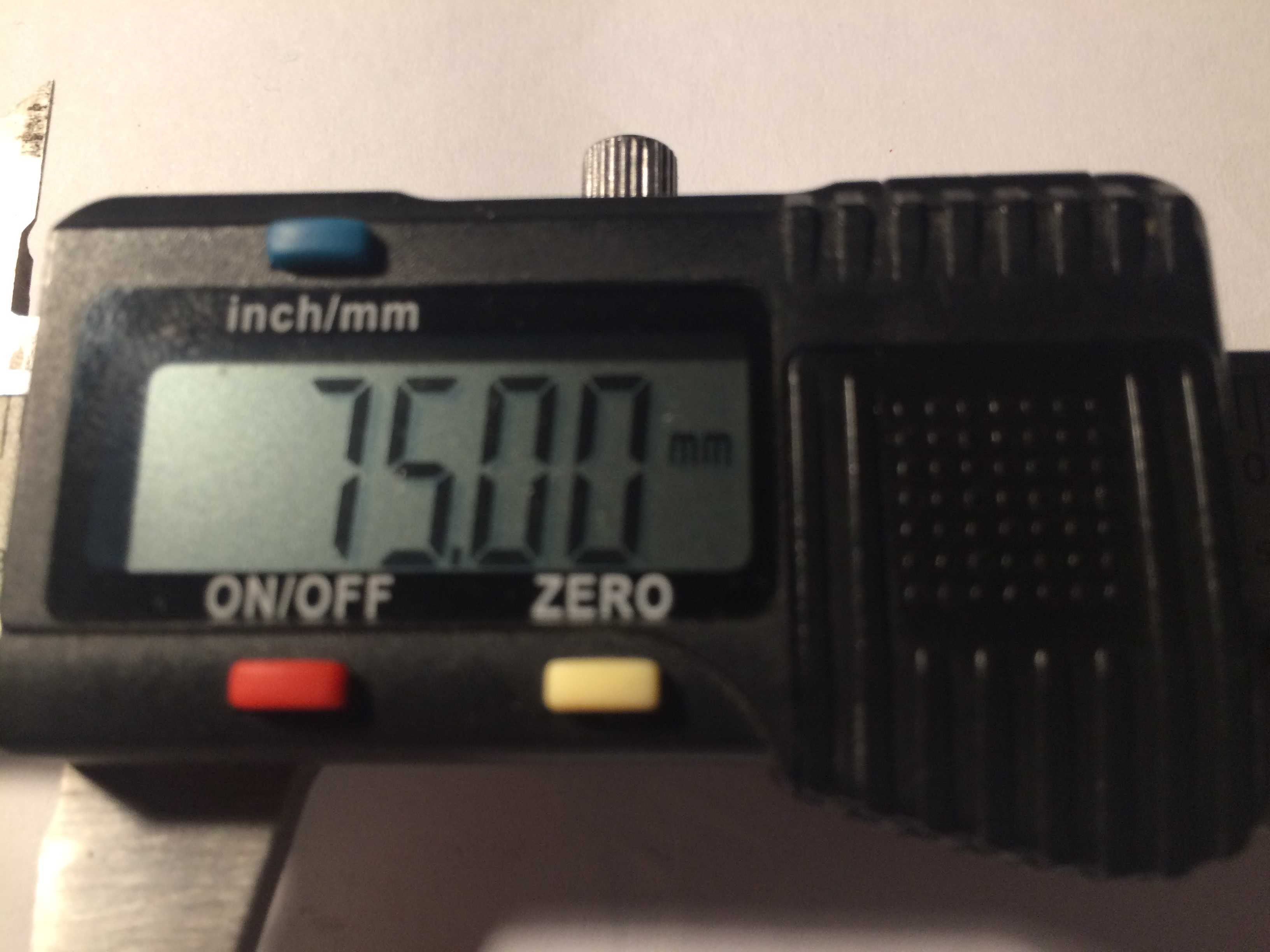

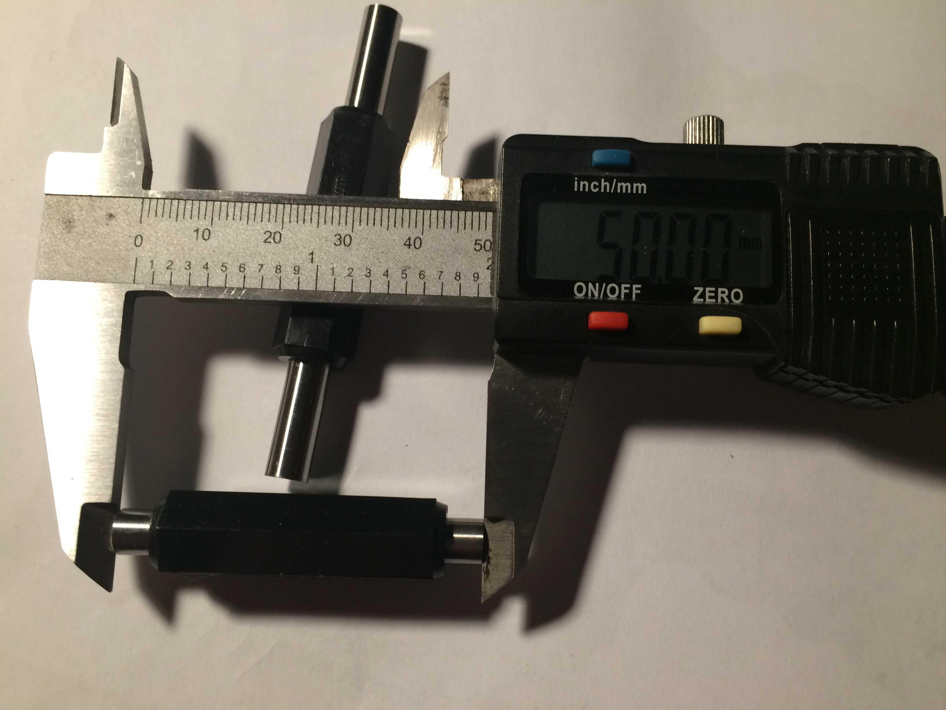

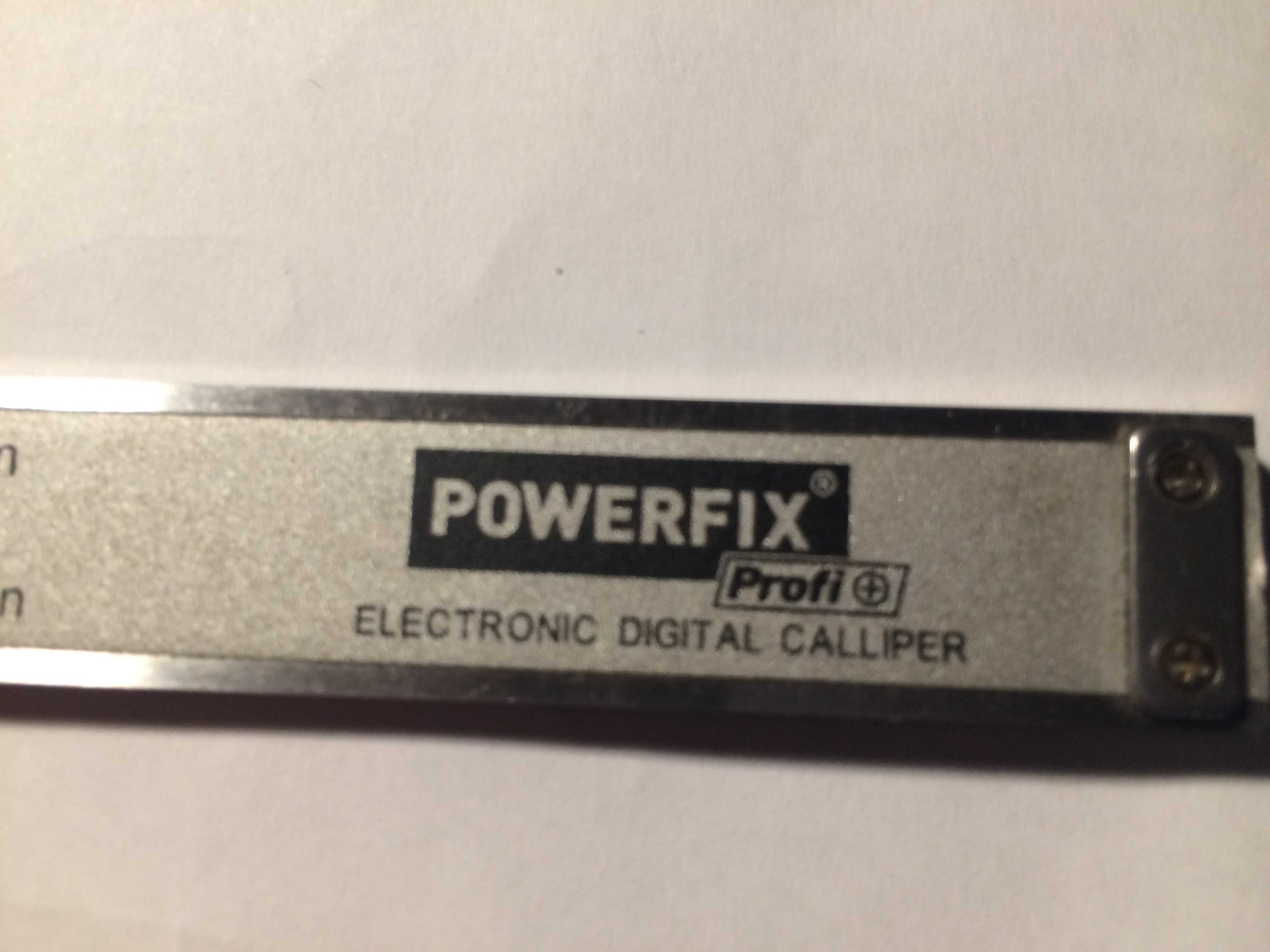

Ники, надявам се, че няма да те разочаровам, но като темперирах и шублера, и калибрите (че бяха стояли на около 0 градуса по Целзий в гаража) и китайчето взе да показва с по 2-3 стотни нагоре. Не че е някаква драма, даже напротив, както написах по-горе, на шублер се вярва до десета максимум.
Но ето този шублер, при темперирани калибри и самия той стоял на стайна темпераура, показа следното:
IMG_2713.jpg [ 1.27 MiB | Прегледано 13664 пъти ]
IMG_2714.jpg [ 1.22 MiB | Прегледано 13664 пъти ]
IMG_2715.jpg [ 1.16 MiB | Прегледано 13664 пъти ]
IMG_2716.jpg [ 992.67 KiB | Прегледано 13664 пъти ]
IMG_2717.jpg [ 1.35 MiB | Прегледано 13664 пъти ]
IMG_2718.jpg [ 1.19 MiB | Прегледано 13664 пъти ]

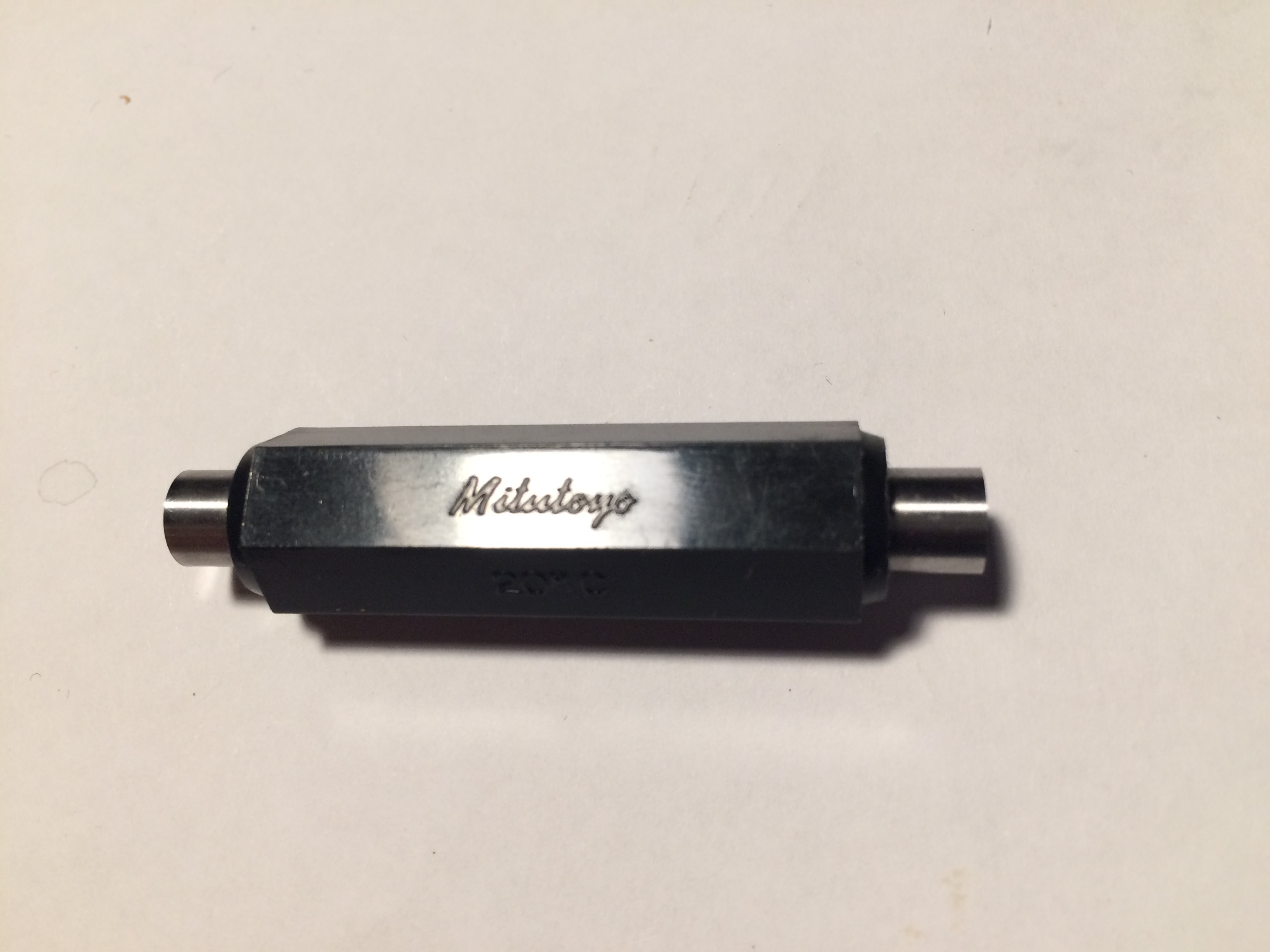

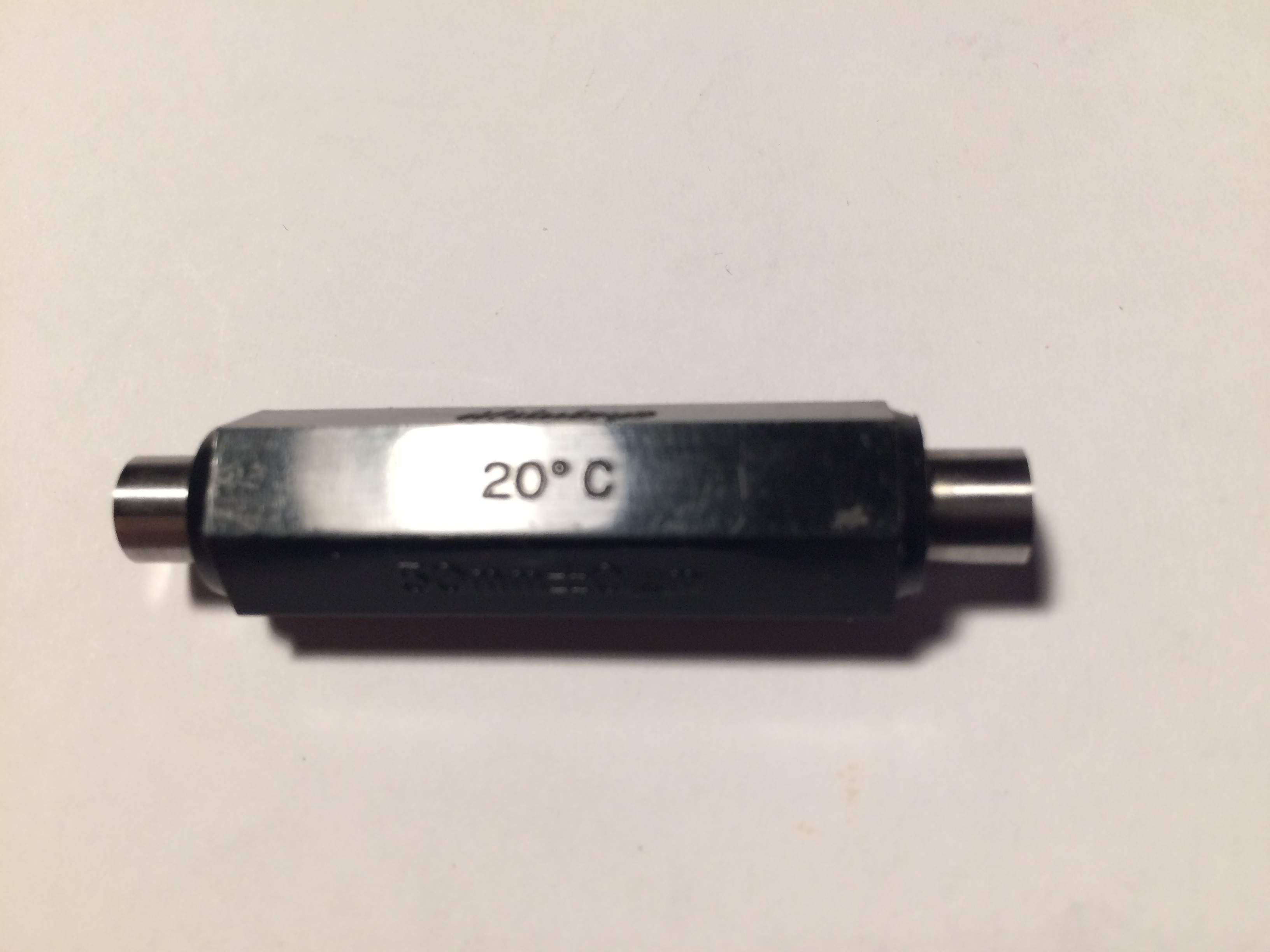

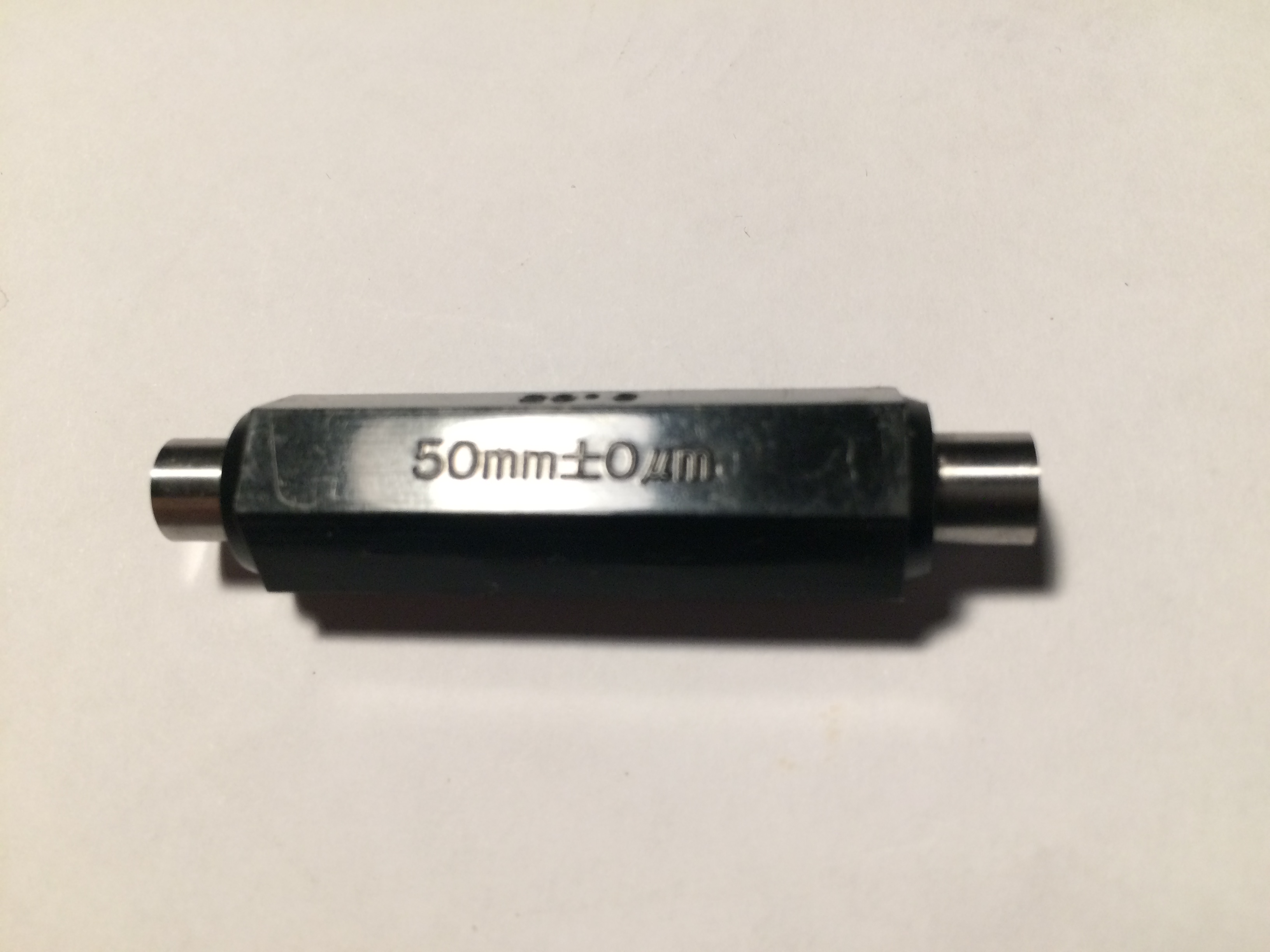

За справка, ето снимки на един от използваните калибри:
IMG_2722.jpg [ 827.98 KiB | Прегледано 13661 пъти ]
IMG_2723.jpg [ 817.25 KiB | Прегледано 13661 пъти ]
IMG_2724.jpg [ 849.81 KiB | Прегледано 13661 пъти ]

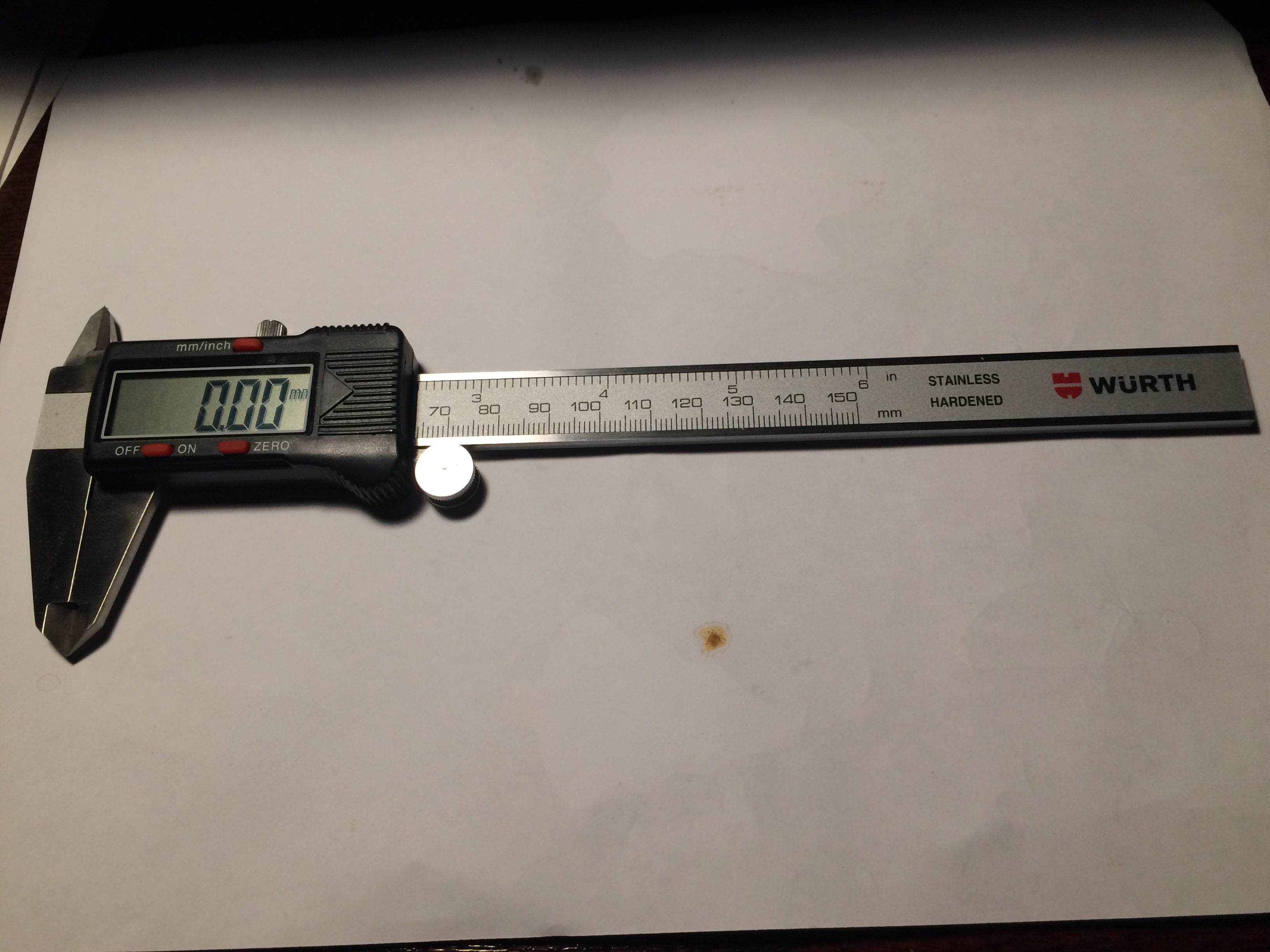

Значи, поиграх си досега със шублерите и калибрите и отговорно мога да заявя, че Вюрта е изключително точен.
На китаеца може да се вярва до 5-6 стотни отклонение. Вюрта - до 1-2 стотни отклонение, което е невероятно точно за шублер. Сравнил съм го с микрометър.
Пак казвам, на шублер вяра не може да се има повече от една десета, това по-горе са мои наблюдения, мои сравнения и мои измервателни уреди. Отделно от шублер до шублер има разлика и не е лошо да си сверите уреда с контролен измервателен прибор, ако ще разчитате на първия за по-прецизно измерване.
Другите особено важни моменти са: :idea: :!:
Да си темперирате инструментите и също детайлите за измерване.
Да калибрирате измервателните си уреди.
Да направите поне 2-3 измервания, за да потвърдите измерените стойности.
Всички повърхности (както на измервания детайл, така и на самия уред) трябва да са почистени максимално добре.
