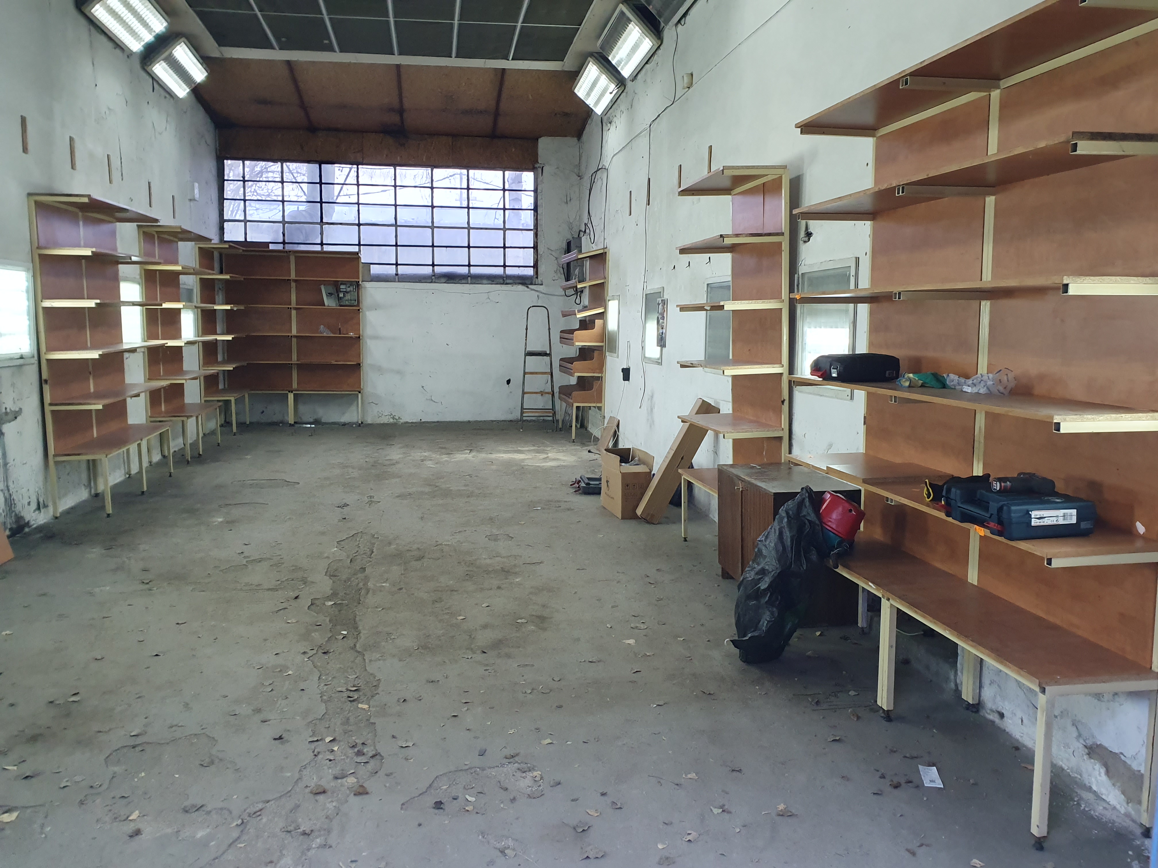

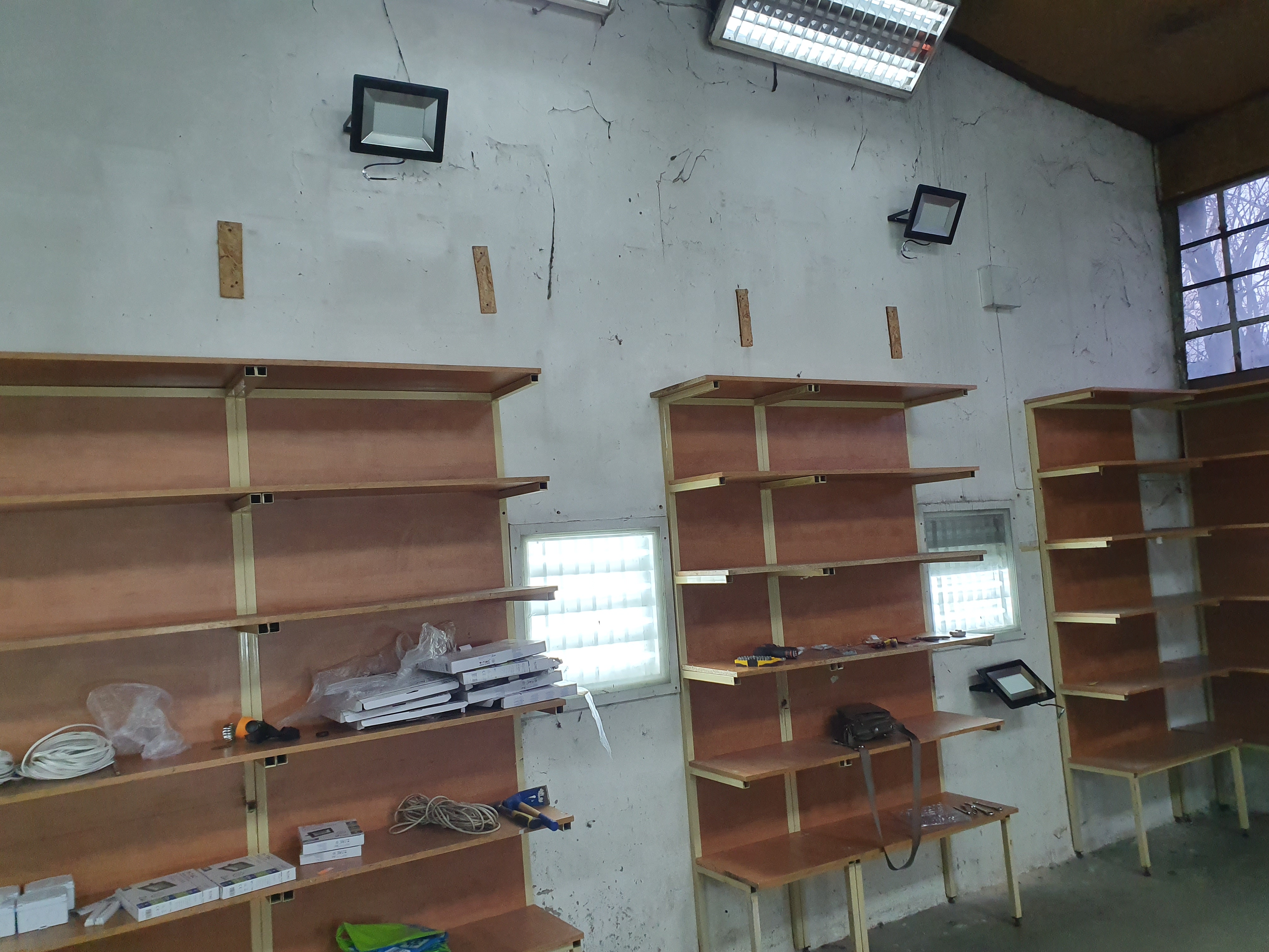

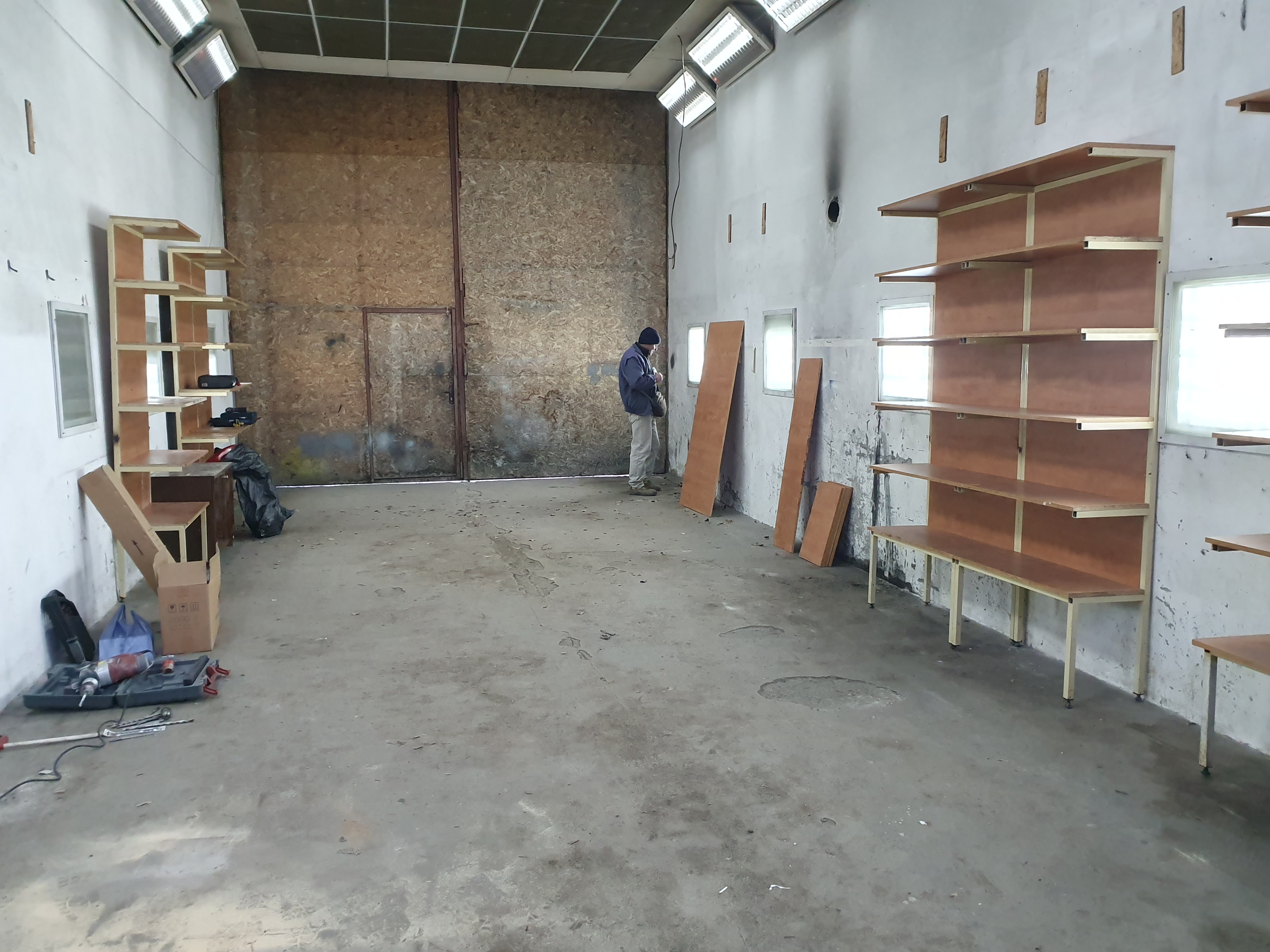

Понаредихме и малко рафтове, около 22кв.м. обща площ.
20200106_155726_2018.jpg [ 2.45 MiB | Прегледано 14017 пъти ]
20200106_155756_2018.jpg [ 2.62 MiB | Прегледано 14017 пъти ]
Следва пускане на нова електрическа инсталация, изработка на работна маса и вкарване на по-тежкото оборудване - подемник, компресор и т.н.

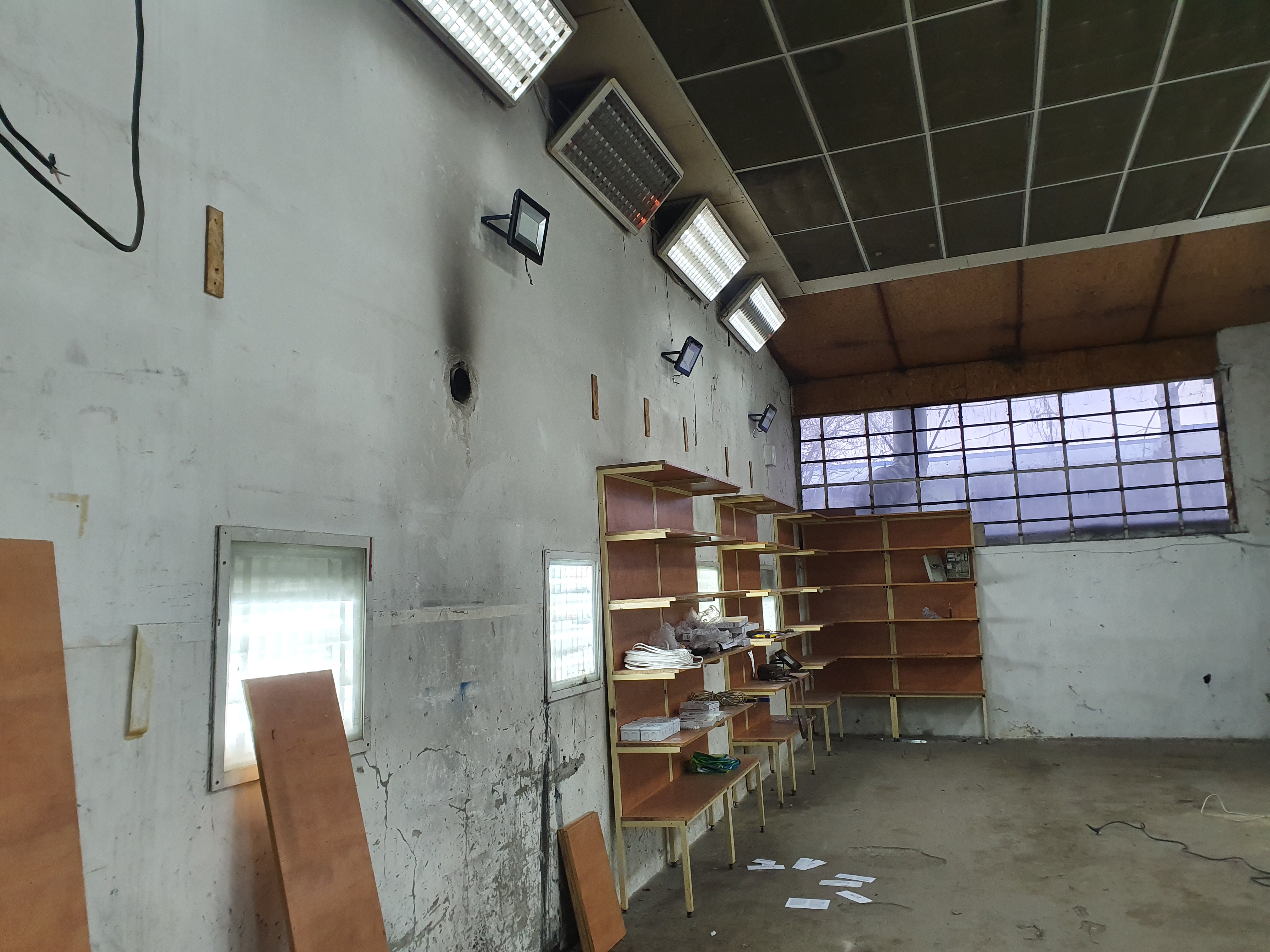

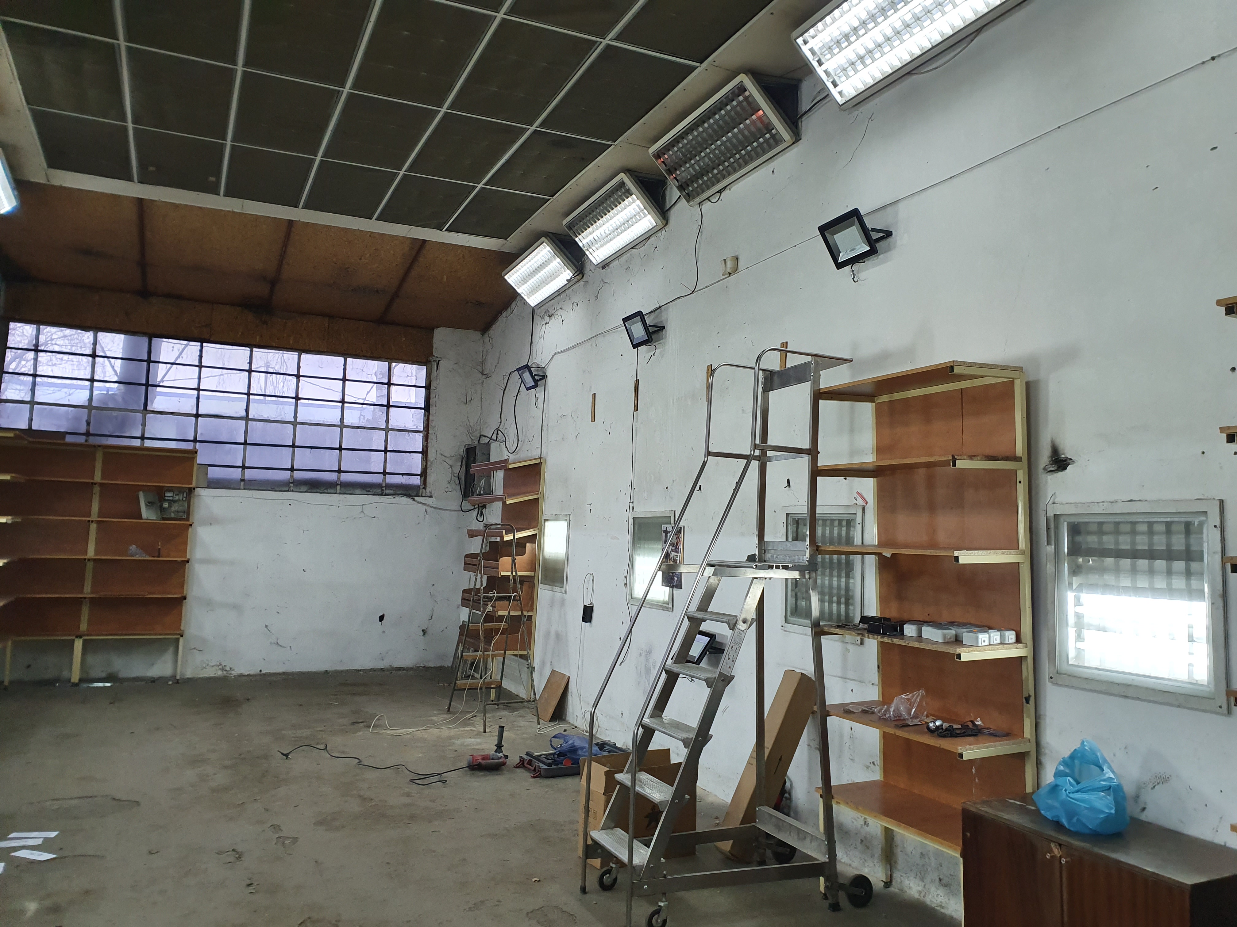

МнениеПубликувано на: 13 Яну 2020 18:11
Лека полека отмятаме разни задачки.

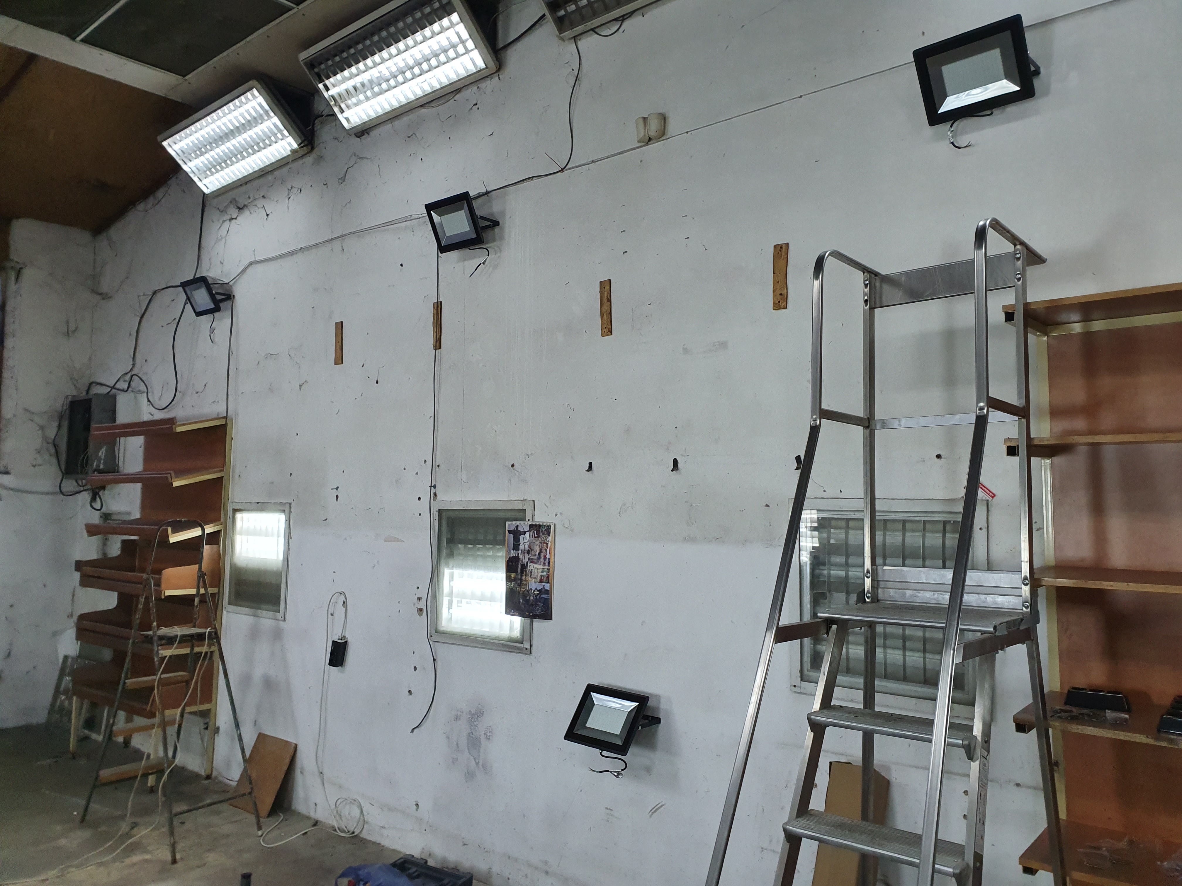

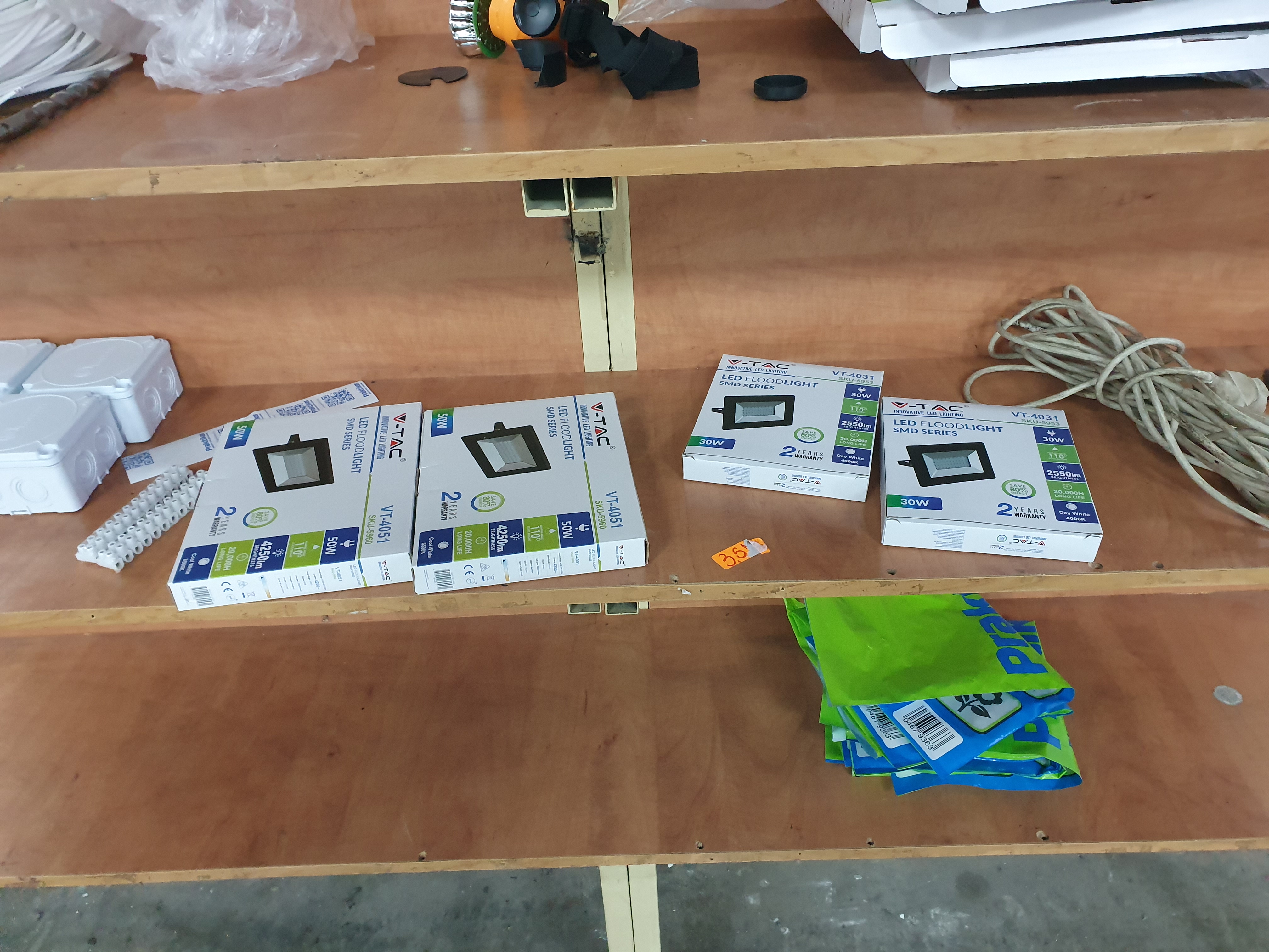

Реших, че старите луминисцентни лампи не осветяват достатъчно добре и затова монтирах осем LED прожектора по 100W, 8500 лумена и 6500 келвина.
Три по три са отгоре, на всяка от стените, отдолу ще има по един за осветяване на долната част на купето, когато колата е на крика или ако се върши нещо на земята.
20200113_163608.jpg [ 2.78 MiB | Прегледано 13960 пъти ]
20200113_163615.jpg [ 2.92 MiB | Прегледано 13960 пъти ]
20200113_163631.jpg [ 3.04 MiB | Прегледано 13960 пъти ]
20200113_163644.jpg [ 3.21 MiB | Прегледано 13960 пъти ]
Остават още два прожектора по 30W (които ще се закрепват посредством магнити върху подемника и/или пода на колата) и ще са с гъвкави кабели, за по-голямо удобство - да се местят. Както и още два прожектора по 50W, които ще се монтират над работния плот, който ще бъде сложен в дъното на помещението.
20200113_163657.jpg [ 2.86 MiB | Прегледано 13960 пъти ]
Всеки прожектор ще се пуска и гаси с индивидуален ключ.

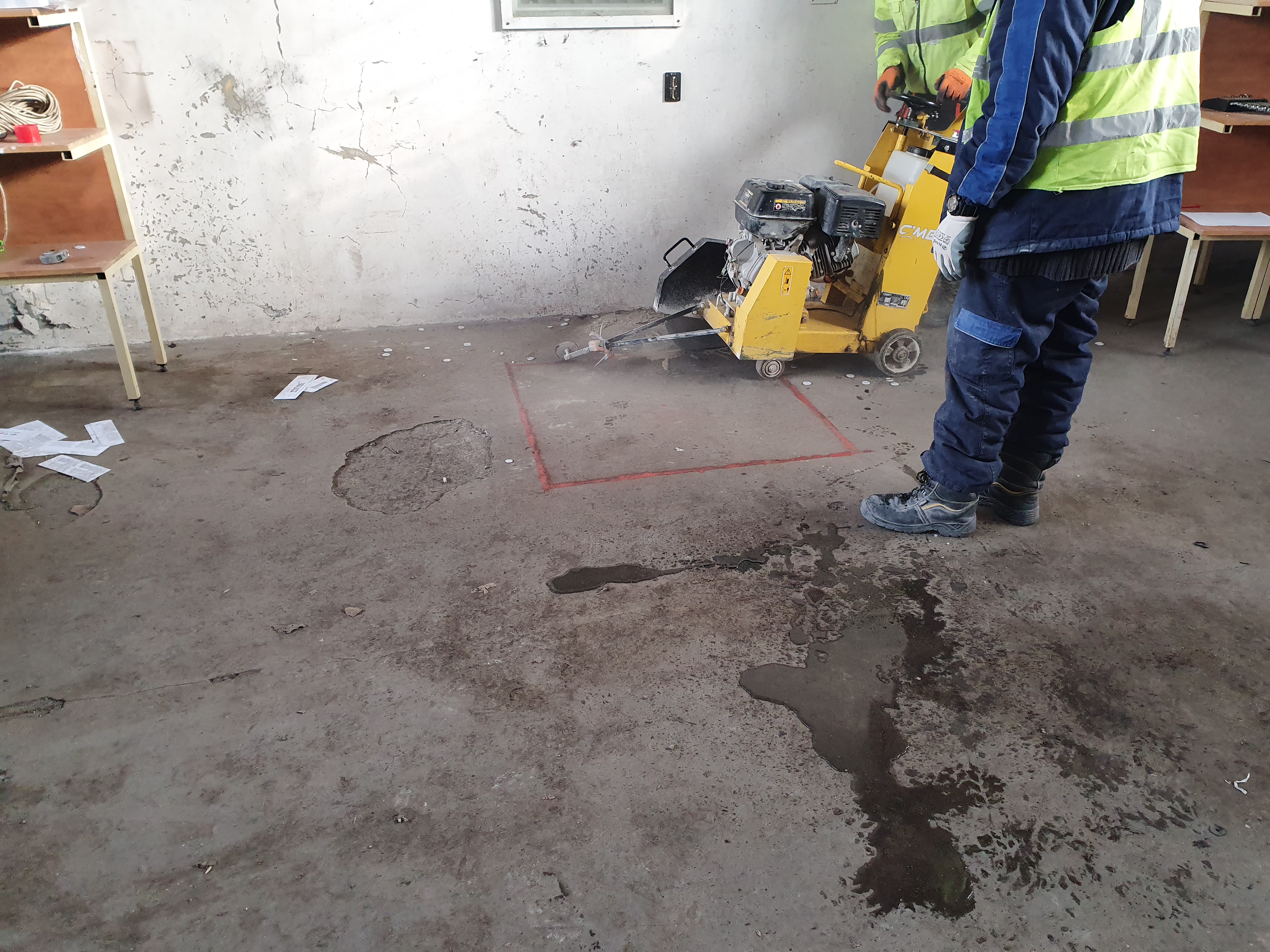

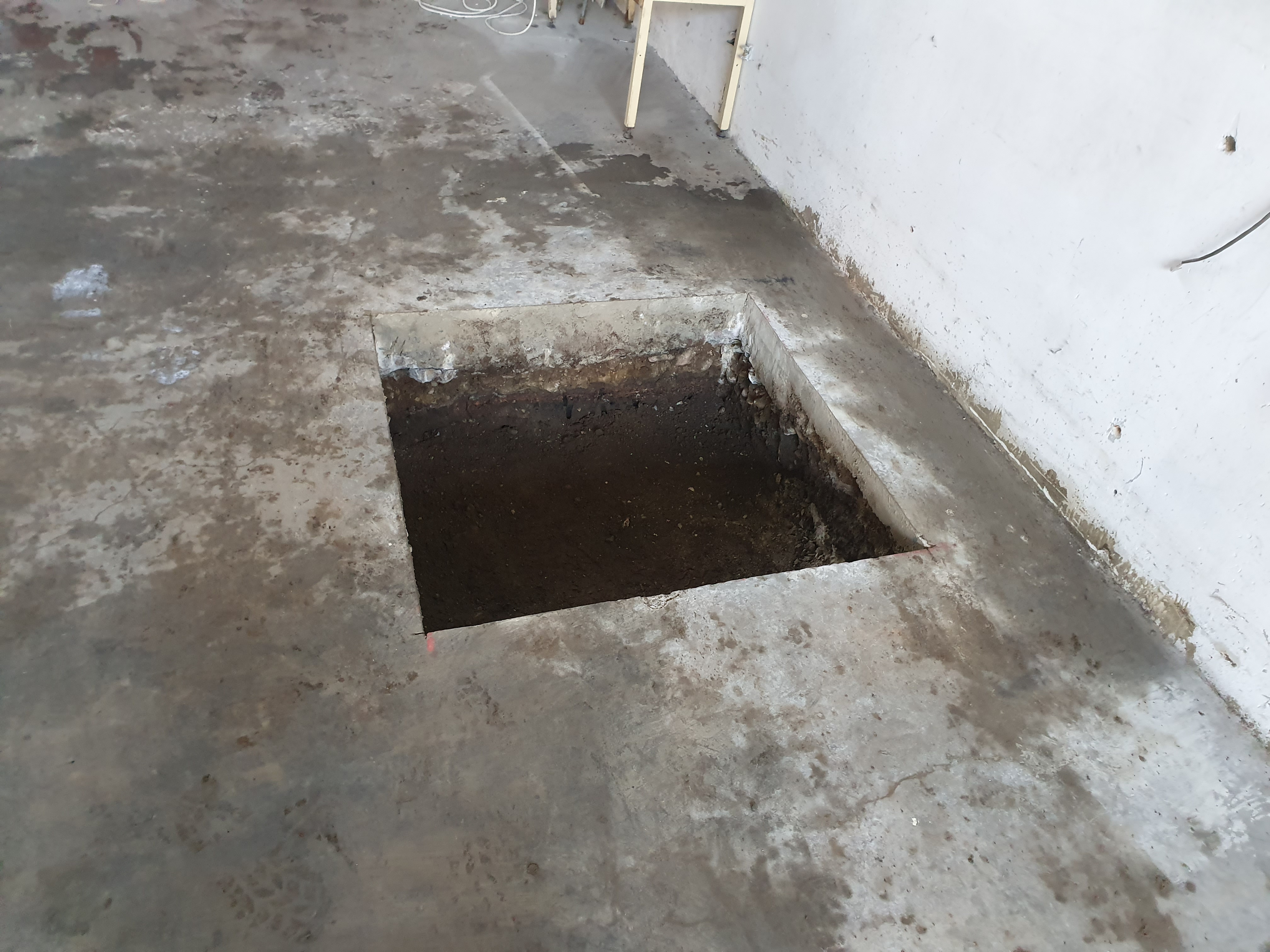

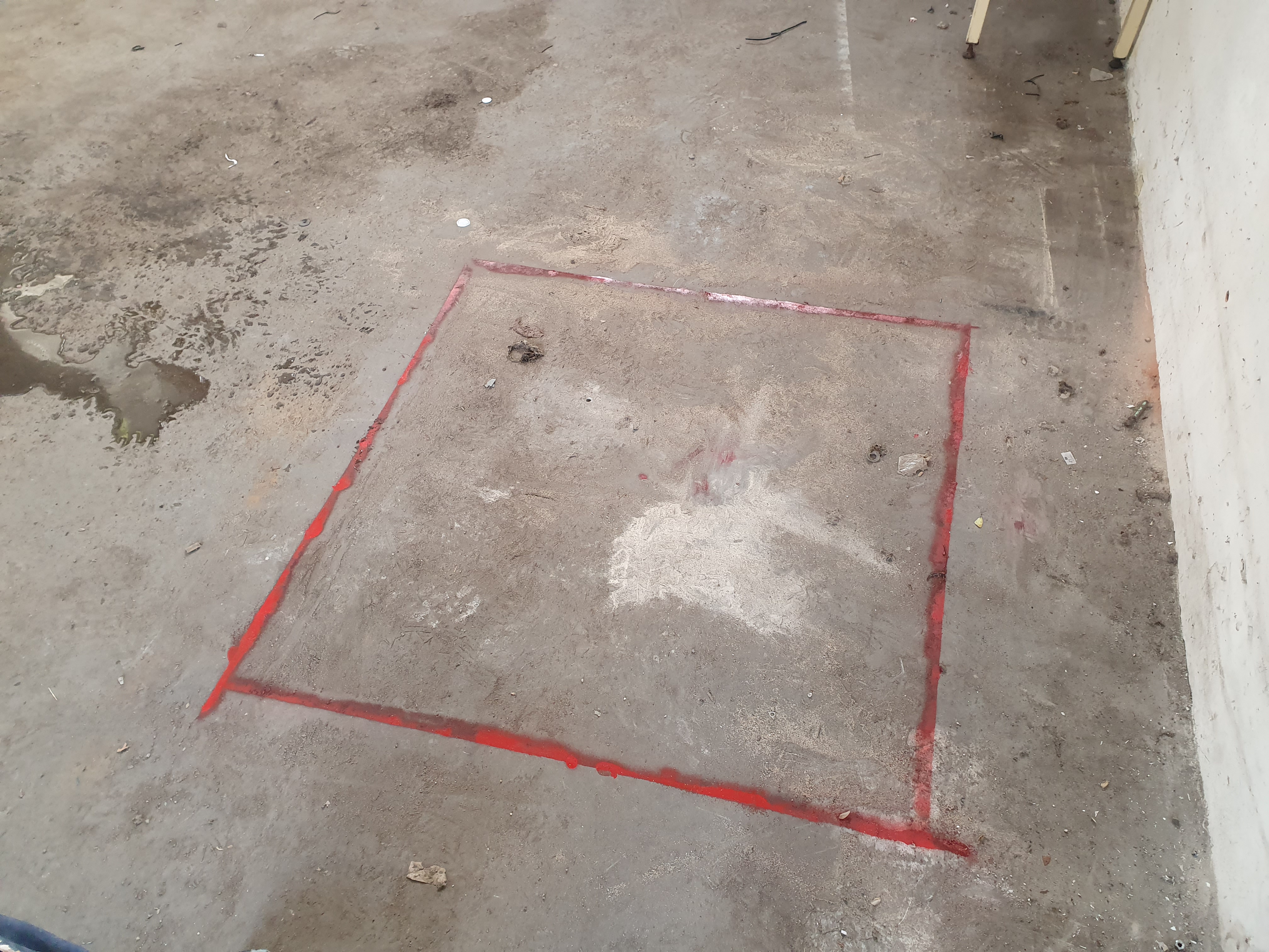

Днес се натъкнах на голяма греда!
Идваха хора от фирмата, от която бях решил да взимам подемник, за да дупчат пробно бетонната основа и да установят каква е дебелината ѝ. Аз бях дупчил от едната страна, но от другата не бях и се оказа, че там плочата изтънява значително.
Оказа се, че трябва да режа бетона и да изкопая два отвора в пода за основи на колоните на крика с размери 1х1х0.4 метра всеки.
Междувременно продължавам свързването на новата електрическа инсталация, което в този студ не е лека задача, особено като става въпрос за едножилен кабел със сечение 2.5 кв.мм. Изолацията е втвърдена като пластмаса, а и самият кабел се огъва трудно, особено на малки радиуси. За осветлението нещата са малко по-айляк, с кабел от 1.5 кв.мм.
Също така, вече реших, че ще взимам и инверторен апарат за плазмено рязане от АИГ-Заваряване ООД, като засега обмислям да взема най-евтината машинка, модел DEL CUT 40 HF, 220V +/-10%, 40А при 60% ПВ, макс. дебелина 12 мм., HF безконтактно палене, 9 кг., на стойност 499 лв.
Това е засега, борбата продължава. Таман си помисли човек, че е изкарал някакъв късмет и се натъква на греда (става дума за дебелината на пода). Ама аз толкова съм ял бой от съдбата през годините, че чак ми стана смешно в един момент.

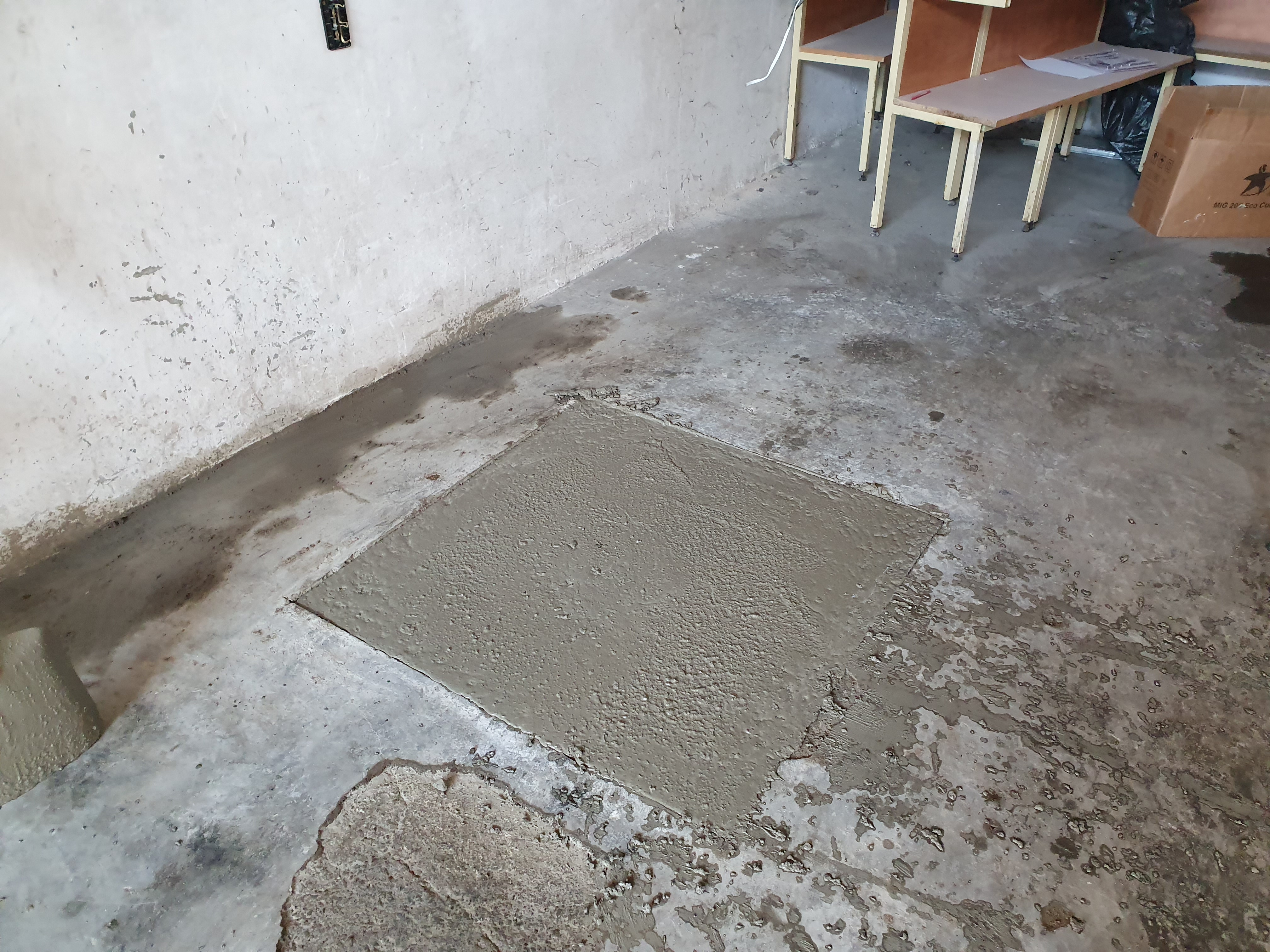

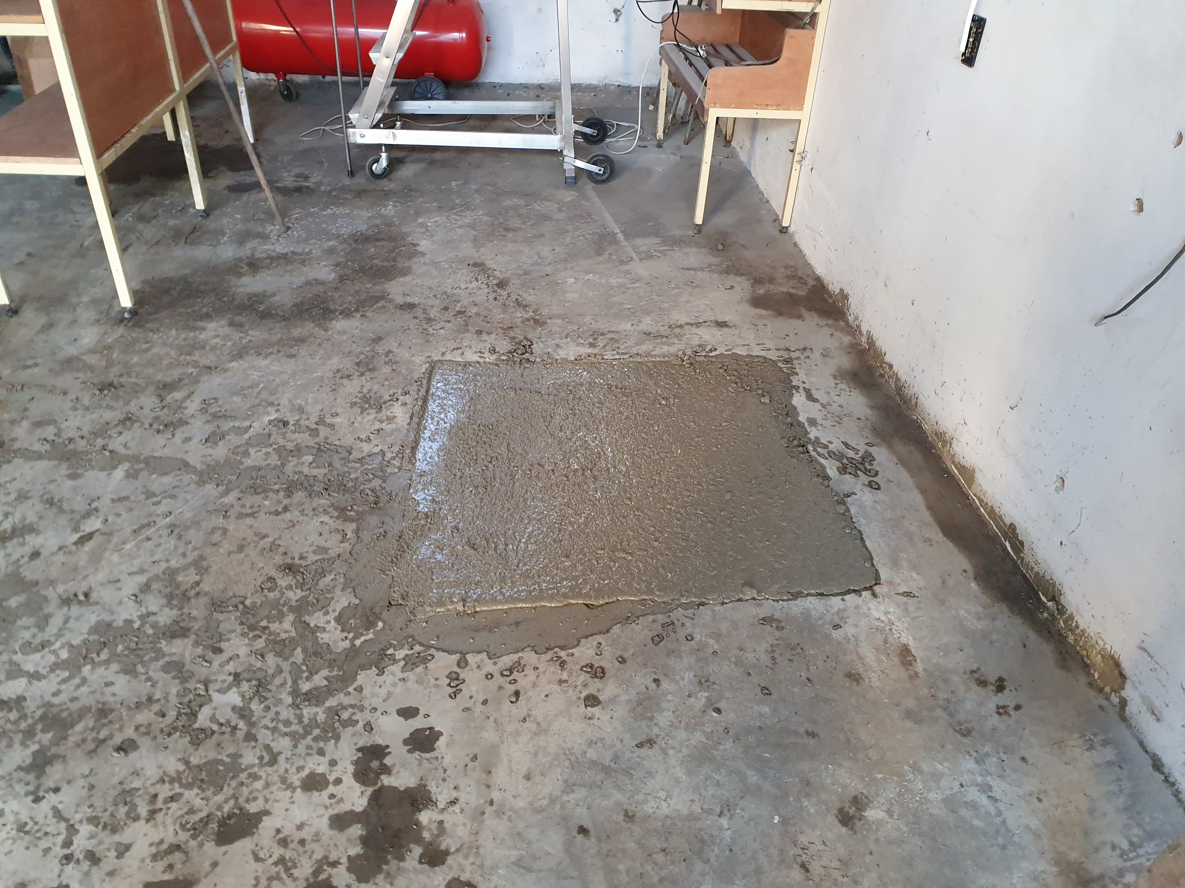

Още един решен проблем днес:
8_20200118_095200.jpg [ 3.64 MiB | Прегледано 13897 пъти ]
7_20200118_095205.jpg [ 3.75 MiB | Прегледано 13897 пъти ]
4_20200118_135451.jpg [ 2.94 MiB | Прегледано 13897 пъти ]
5_20200118_135507.jpg [ 3.2 MiB | Прегледано 13897 пъти ]
3_20200118_160245.jpg [ 3.3 MiB | Прегледано 13897 пъти ]
1_20200118_160241.jpg [ 3.45 MiB | Прегледано 13897 пъти ]
Сега трябва чакане, за да "заякне" бетона.

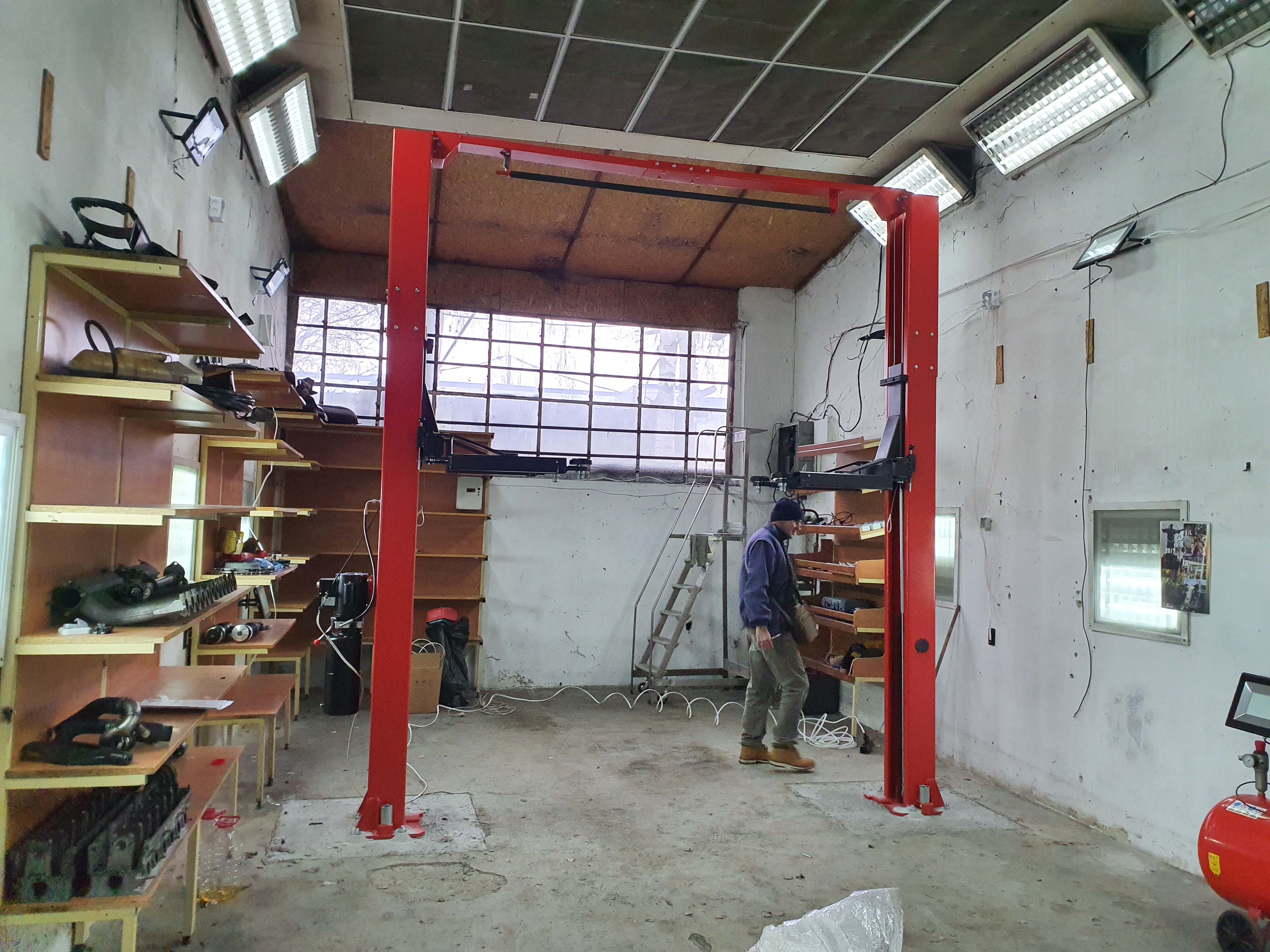

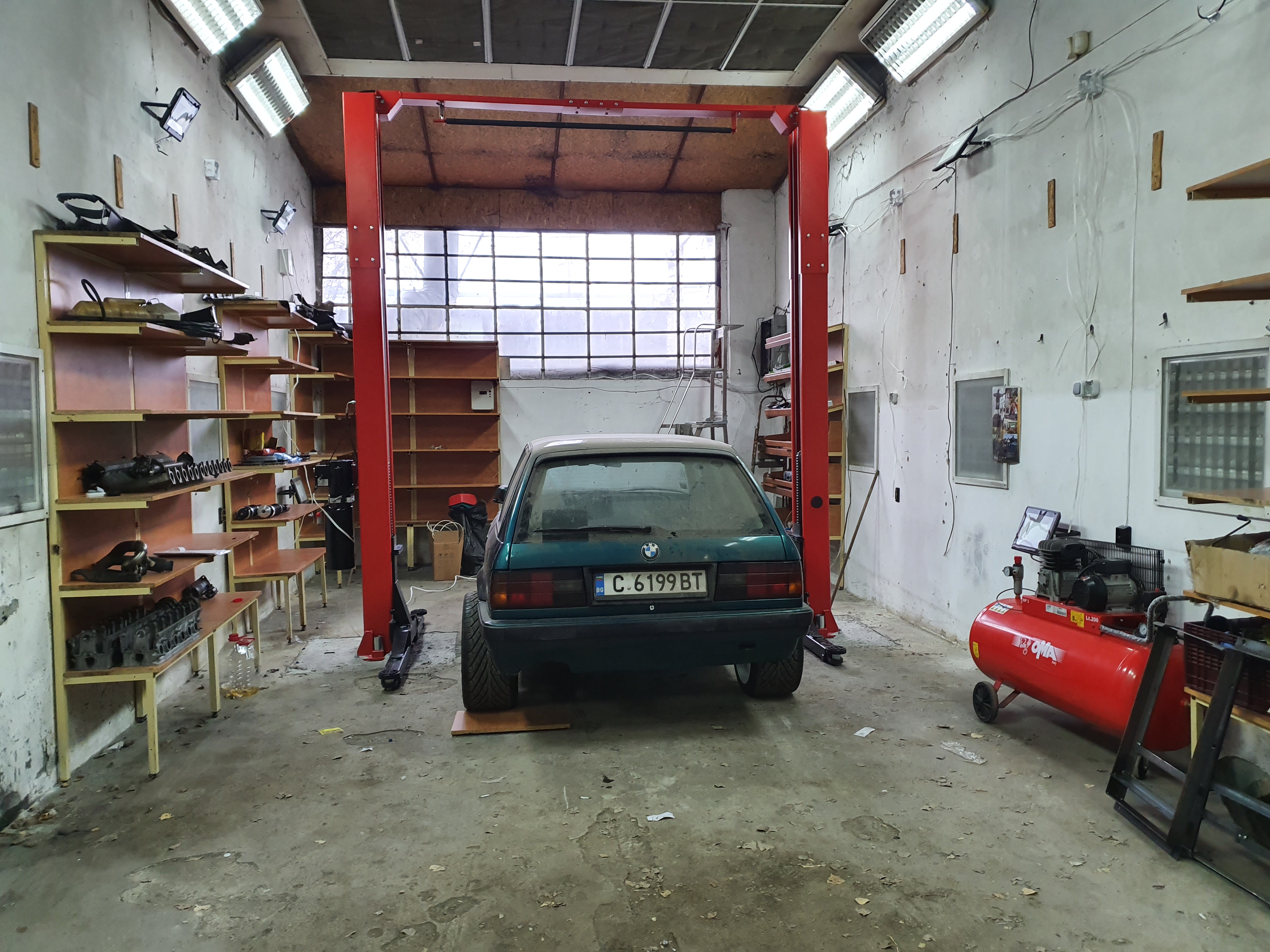

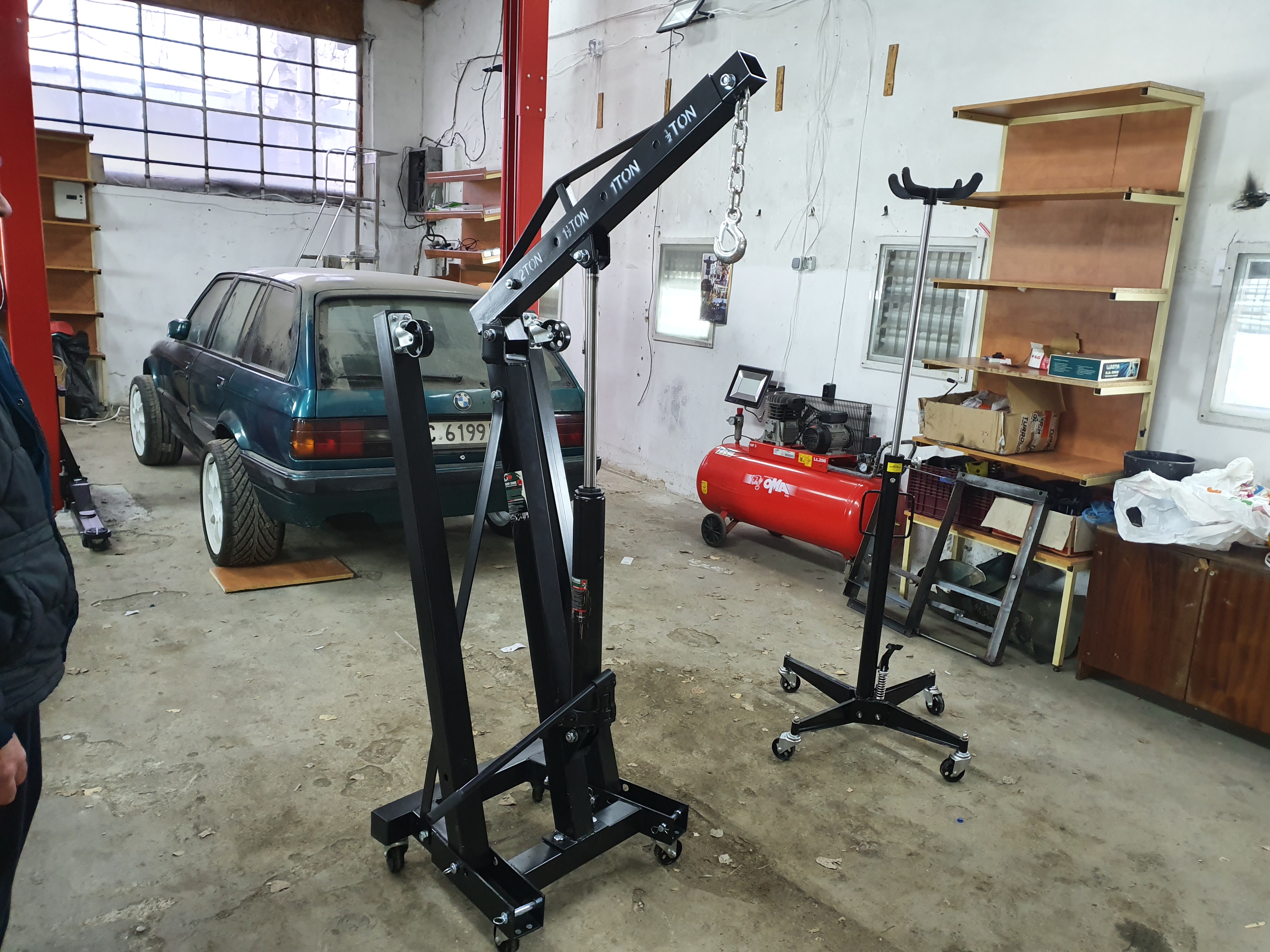

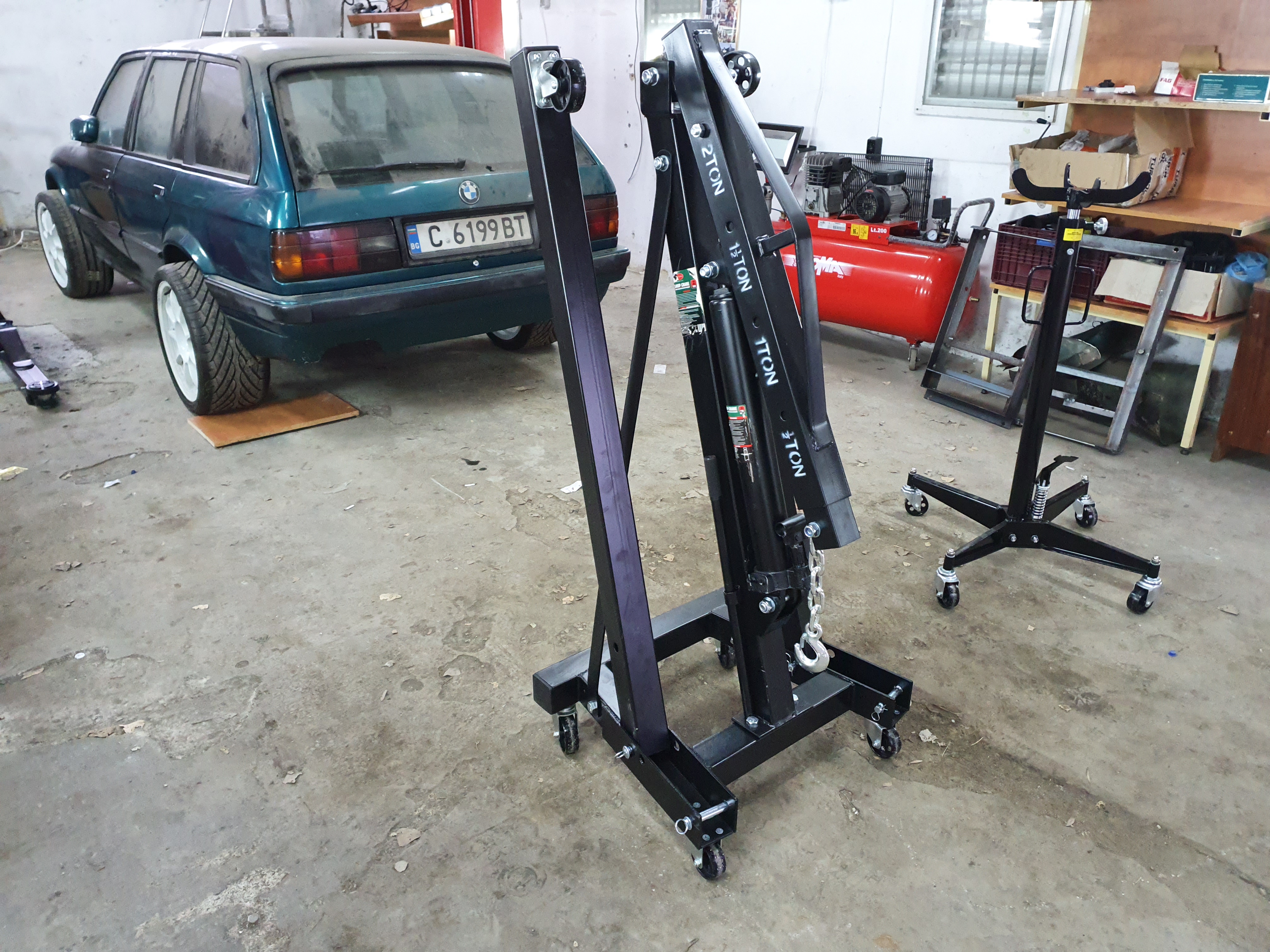

След известен застой по зависещи и независещи от мен причини, днес пообзаведох малко помещението.
Подемник 4 тона (не, че ще ми потрябват някога):
20200220_135017.jpg [ 3.42 MiB | Прегледано 13668 пъти ]
20200220_141856.jpg [ 3.02 MiB | Прегледано 13668 пъти ]
Крик тип "жирав", от 0.5 до 2 тона, както и височинен крик за части от трансмисията, с капацитет 250 кг.:
20200220_144253.jpg [ 3.83 MiB | Прегледано 13668 пъти ]
20200220_145109.jpg [ 2.91 MiB | Прегледано 13668 пъти ]

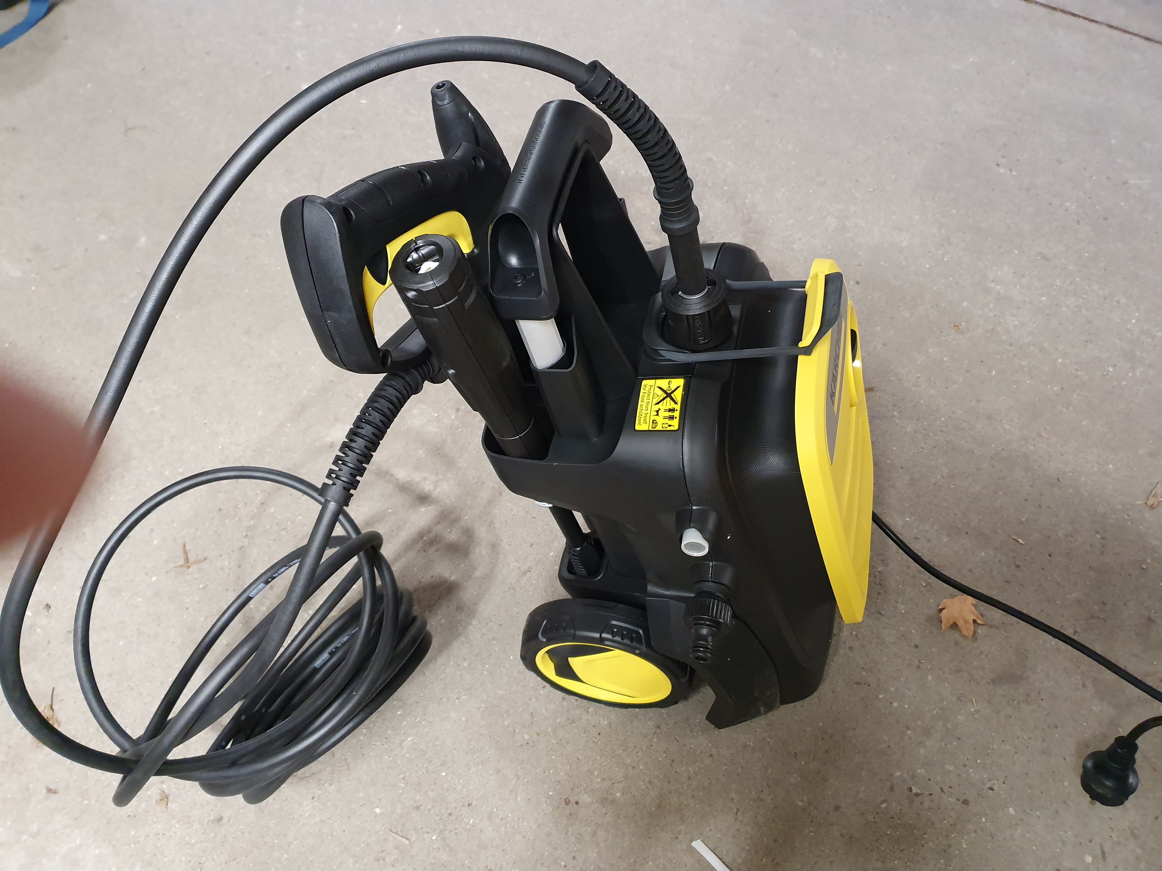

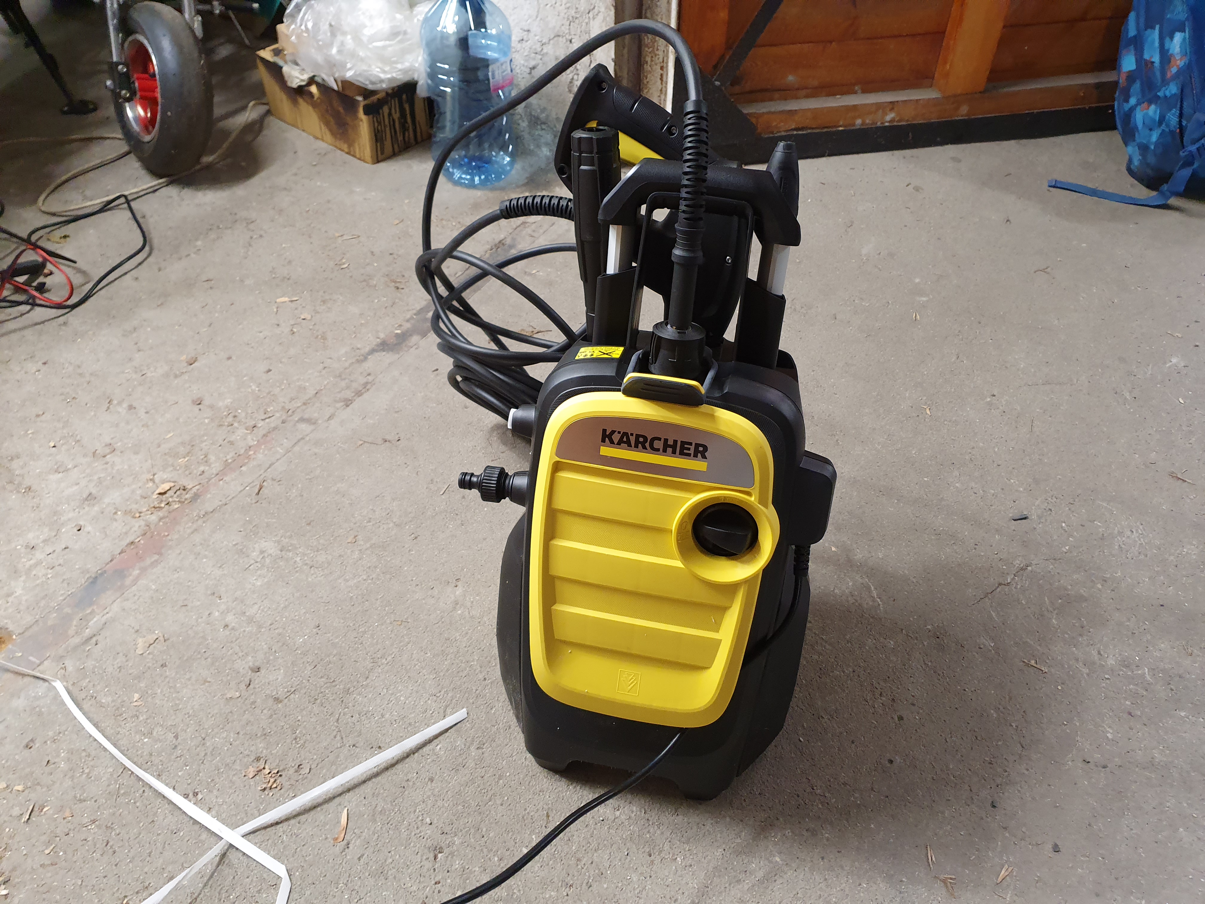

Завзех и една водоструйка Karcher K5 Compact.
20200226_171126.jpg [ 3.43 MiB | Прегледано 13601 пъти ]
20200226_171148.jpg [ 2.81 MiB | Прегледано 13601 пъти ]
Ако някой се интересува какви са ѝ техническите параметри:
https://vimax-karcher.com/vodostruyki-karcher/vodostruika-karcher-k5-compact.html
