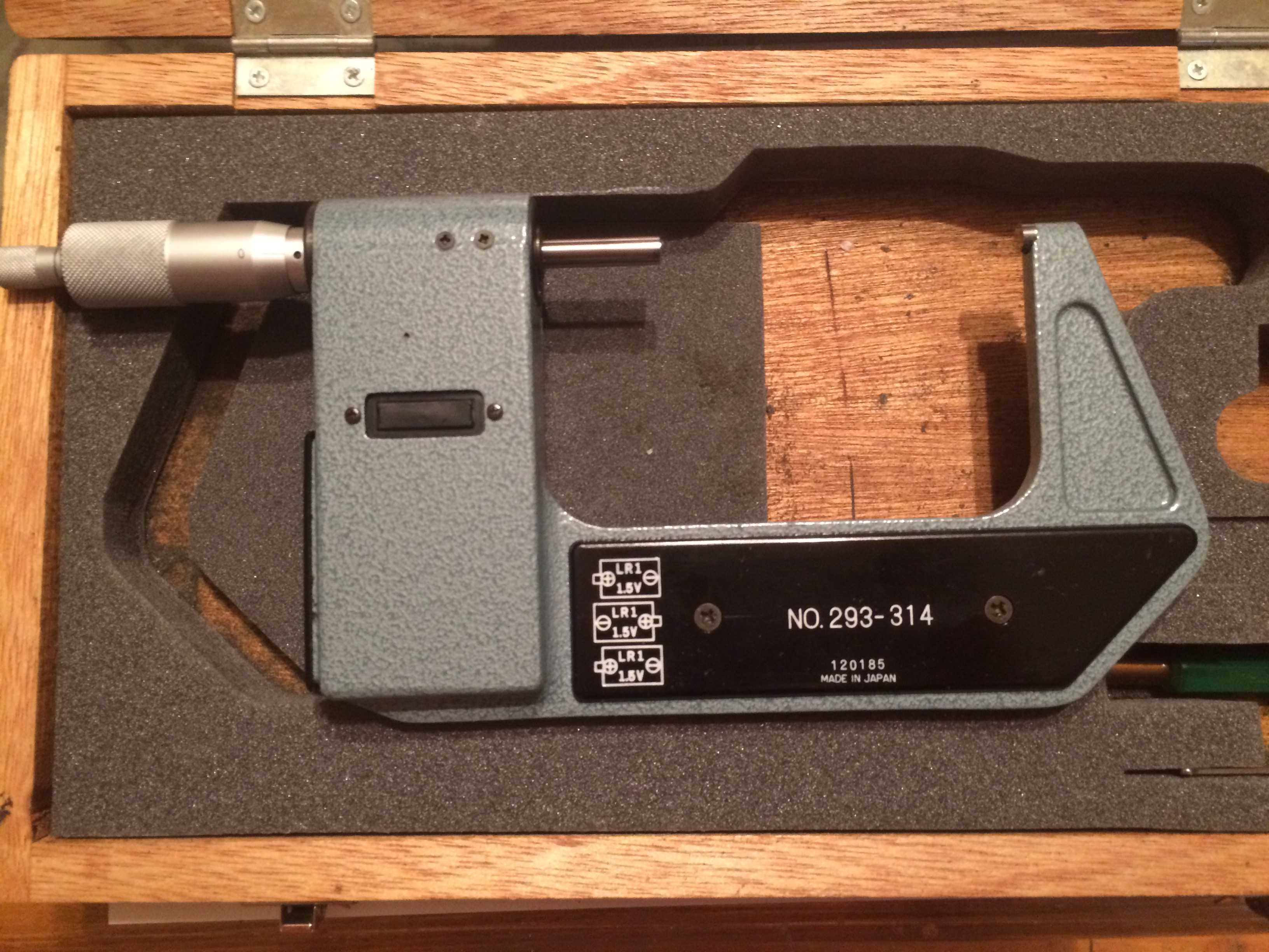

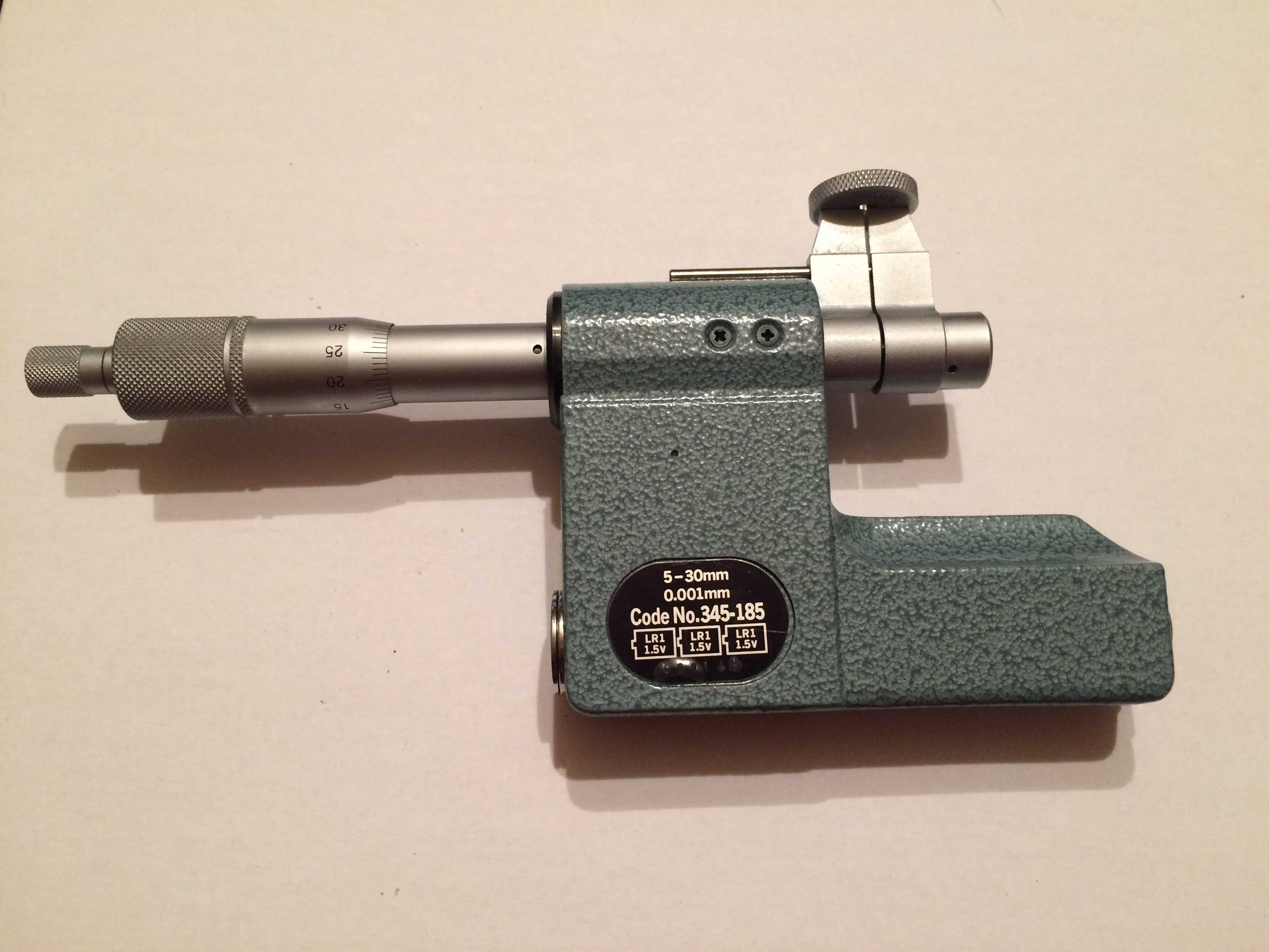

Днес отделих малко време на серия 345-185. :D
IMG_2758.jpg [ 268.55 KiB | Прегледано 13898 пъти ]

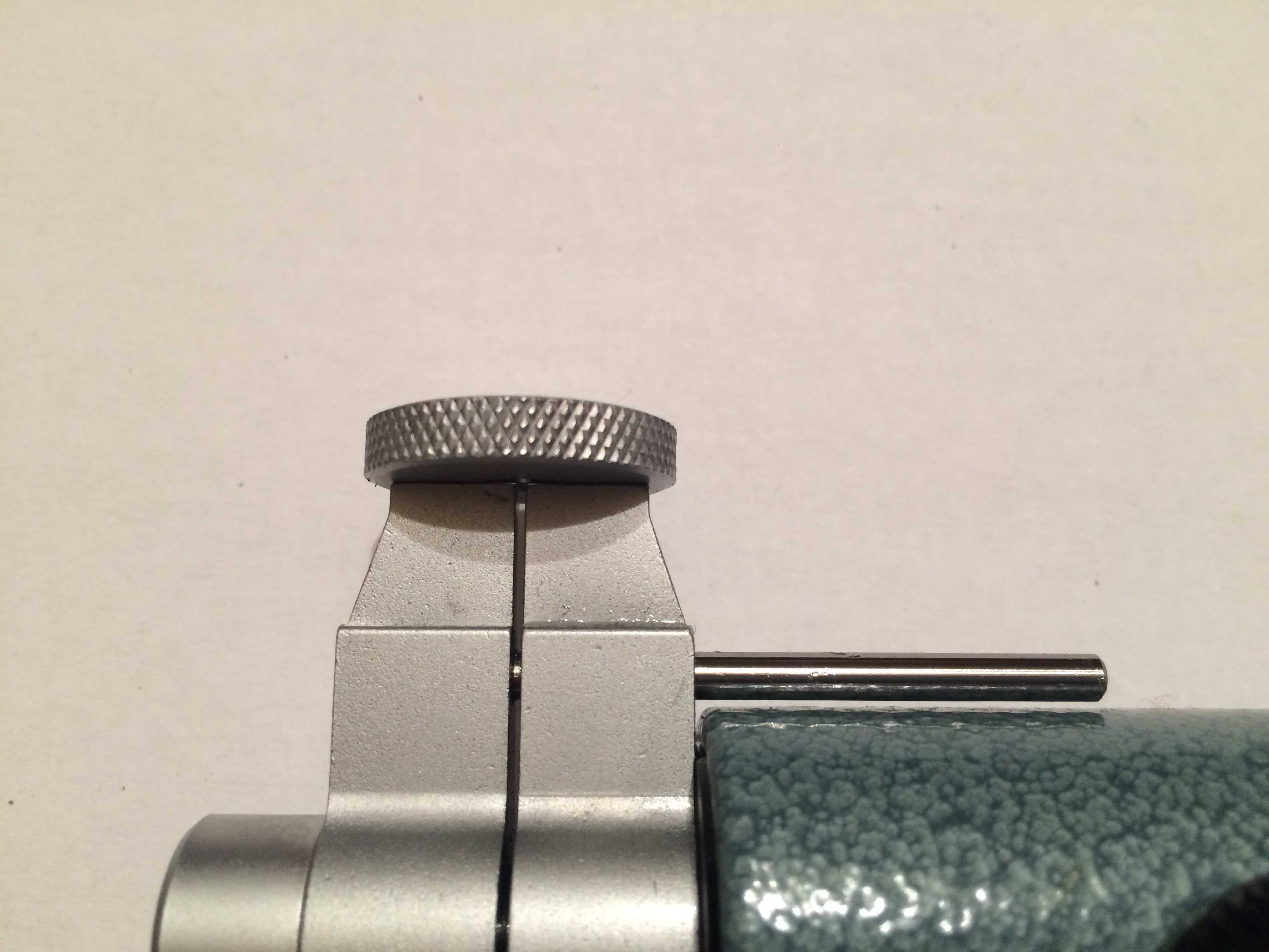

Не ми беше ясно защо са го направили толкова масивен отдолу. То, по-принцип, така е удобно за стабилно хващане, но ми се виждаше малко прекалено. Отделно самия долен корпус беше прекалено дълъг и масивен дори за 3 бр. LR1 батерии.
Нещата ми се изясниха след като попаднах на тази снимка от официалния сайт на Митутойо за по-новата 345-та серия:
inside micrometer 5-30.jpg [ 19.88 KiB | Прегледано 13898 пъти ]

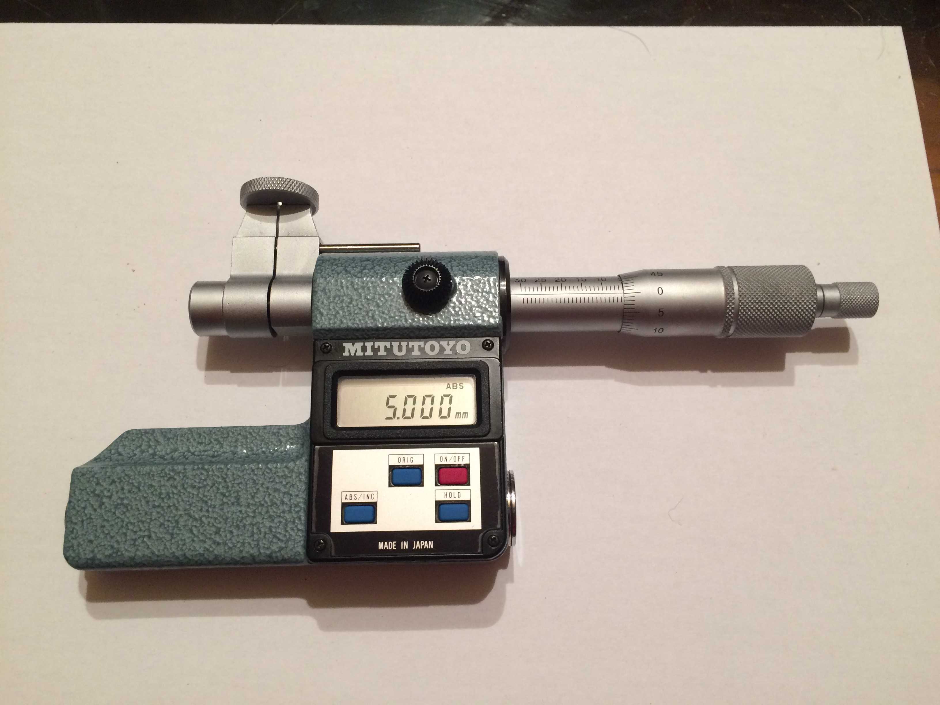

Ползва се стяга за самия микрометър, за да се направи прецизно измерване. Затова е и масивната долна част на микрометъра, за да се захваща в стяга и да не мърда.
След това калибрирах микрометъра. Бих искал да споделя, че е чисто удоволствие да се занимава човек с 293-та серия. Това е серия с безупречна репутация и отзиви и може би няма по-подходяща от нея (на човешки цени, защото изключваме модерните серии на Митутойо, които започват от 700 йоро за микрометър) за контролен пакет микрометри:

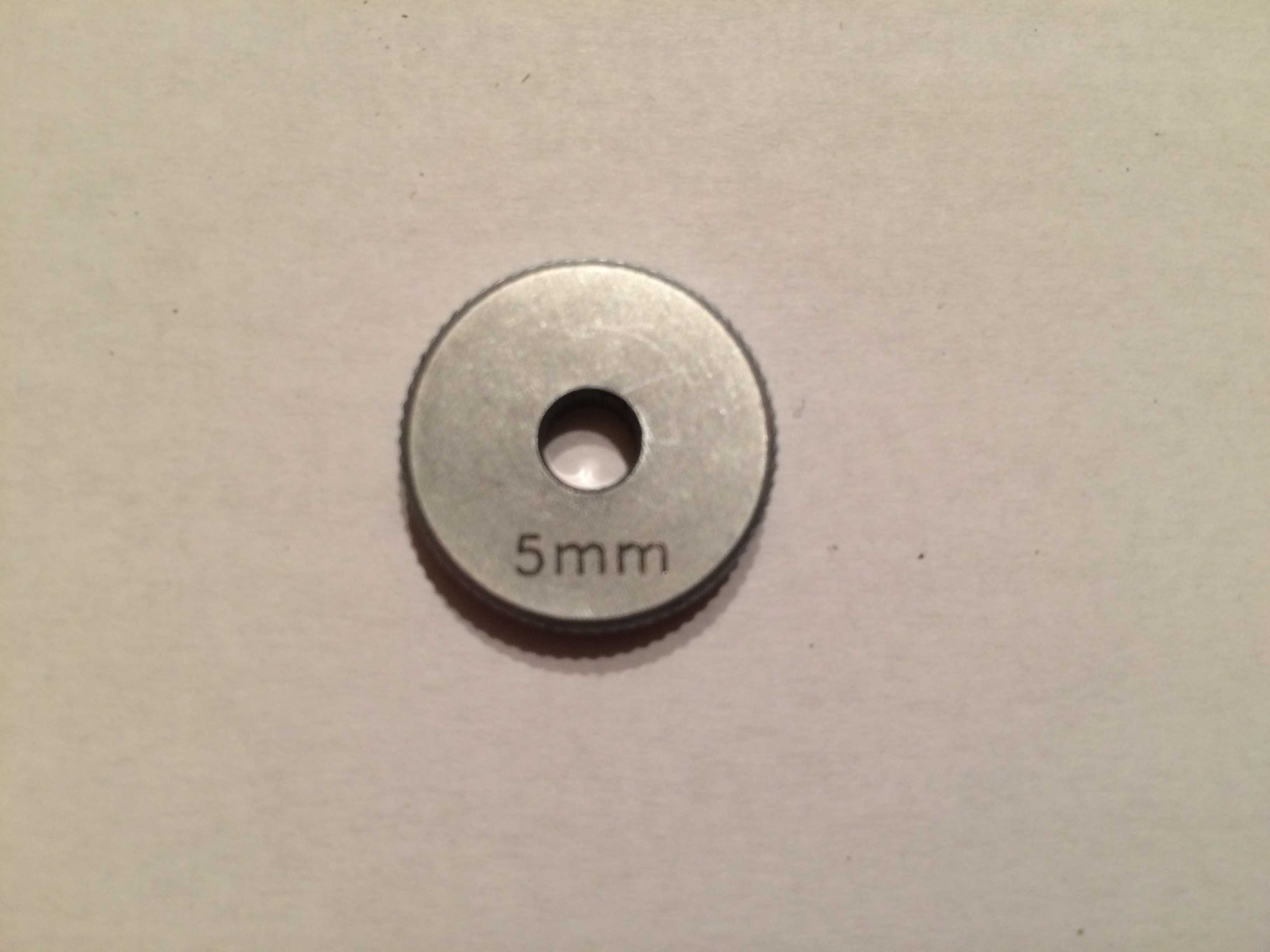

Калибър 5 мм. за вътрешен микрометър:
IMG_2762.jpg [ 127.46 KiB | Прегледано 13898 пъти ]

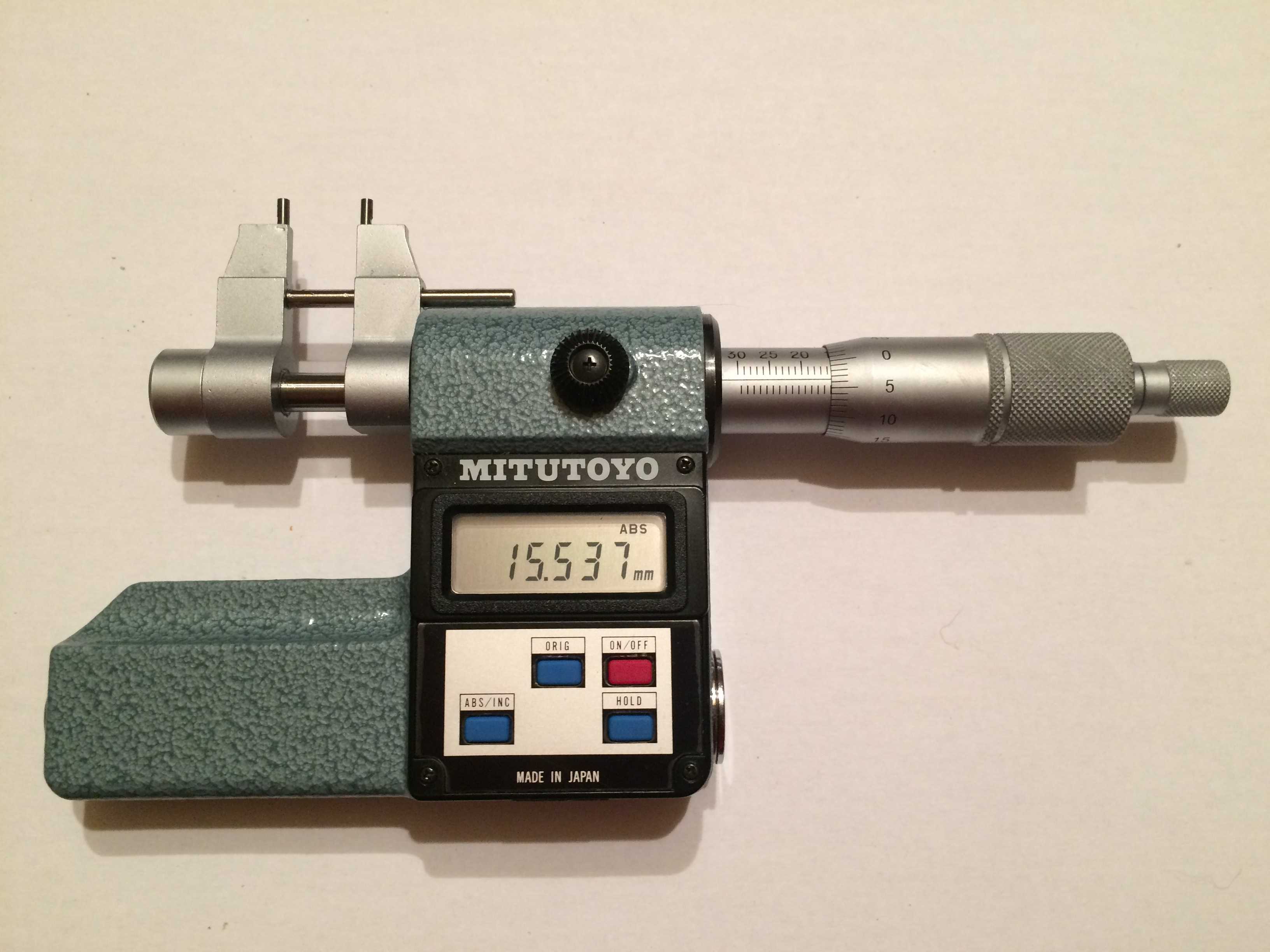

След калибриране:
IMG_2755.jpg [ 249.34 KiB | Прегледано 13898 пъти ]
IMG_2756.jpg [ 225.24 KiB | Прегледано 13898 пъти ]
IMG_2757.jpg [ 282.04 KiB | Прегледано 13898 пъти ]

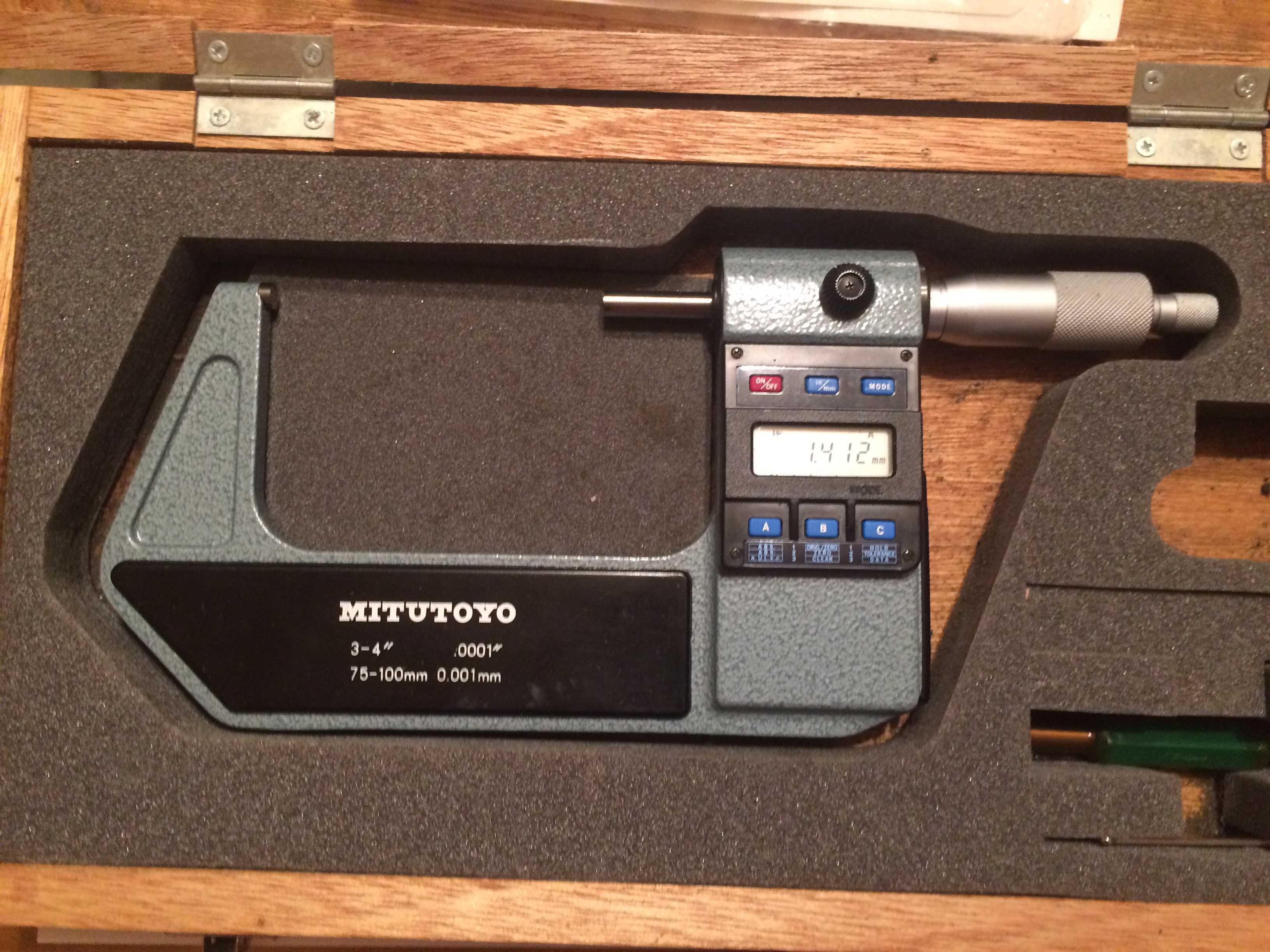

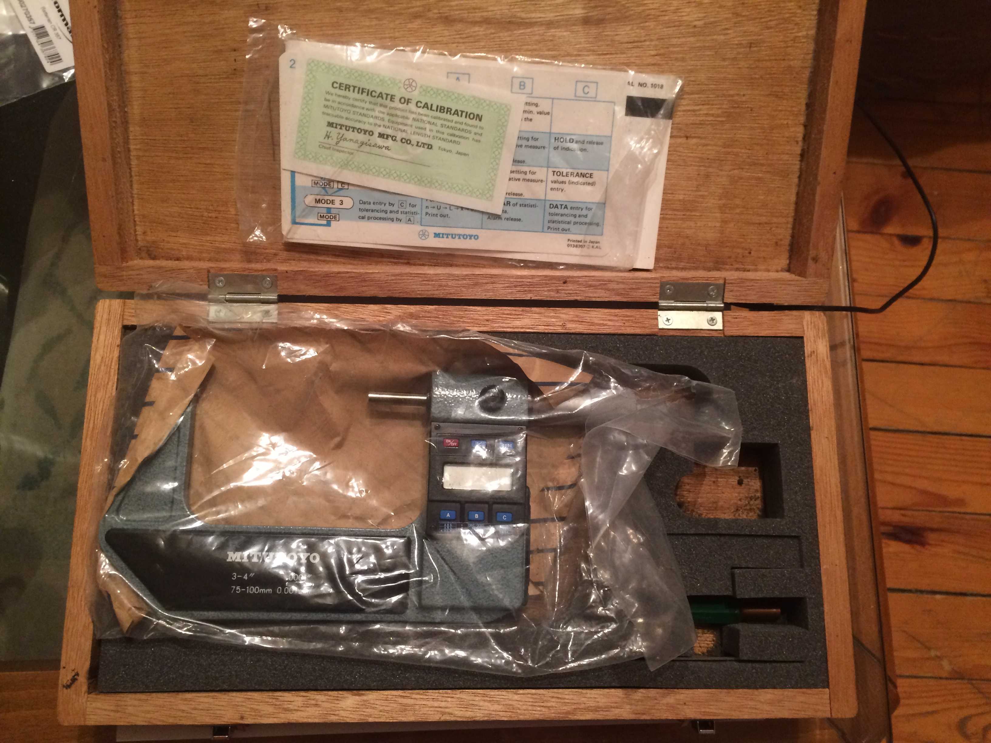

Митутойо 293-та серия, 75-100 мм. (контролния пакет от микрометри вече е пълен):
IMG_2766.jpg [ 410.88 KiB | Прегледано 13864 пъти ]
IMG_2767.jpg [ 381.55 KiB | Прегледано 13864 пъти ]
IMG_2768.jpg [ 454.8 KiB | Прегледано 13864 пъти ]
IMG_2769.jpg [ 520.62 KiB | Прегледано 13864 пъти ]
IMG_2770.jpg [ 503.52 KiB | Прегледано 13864 пъти ]

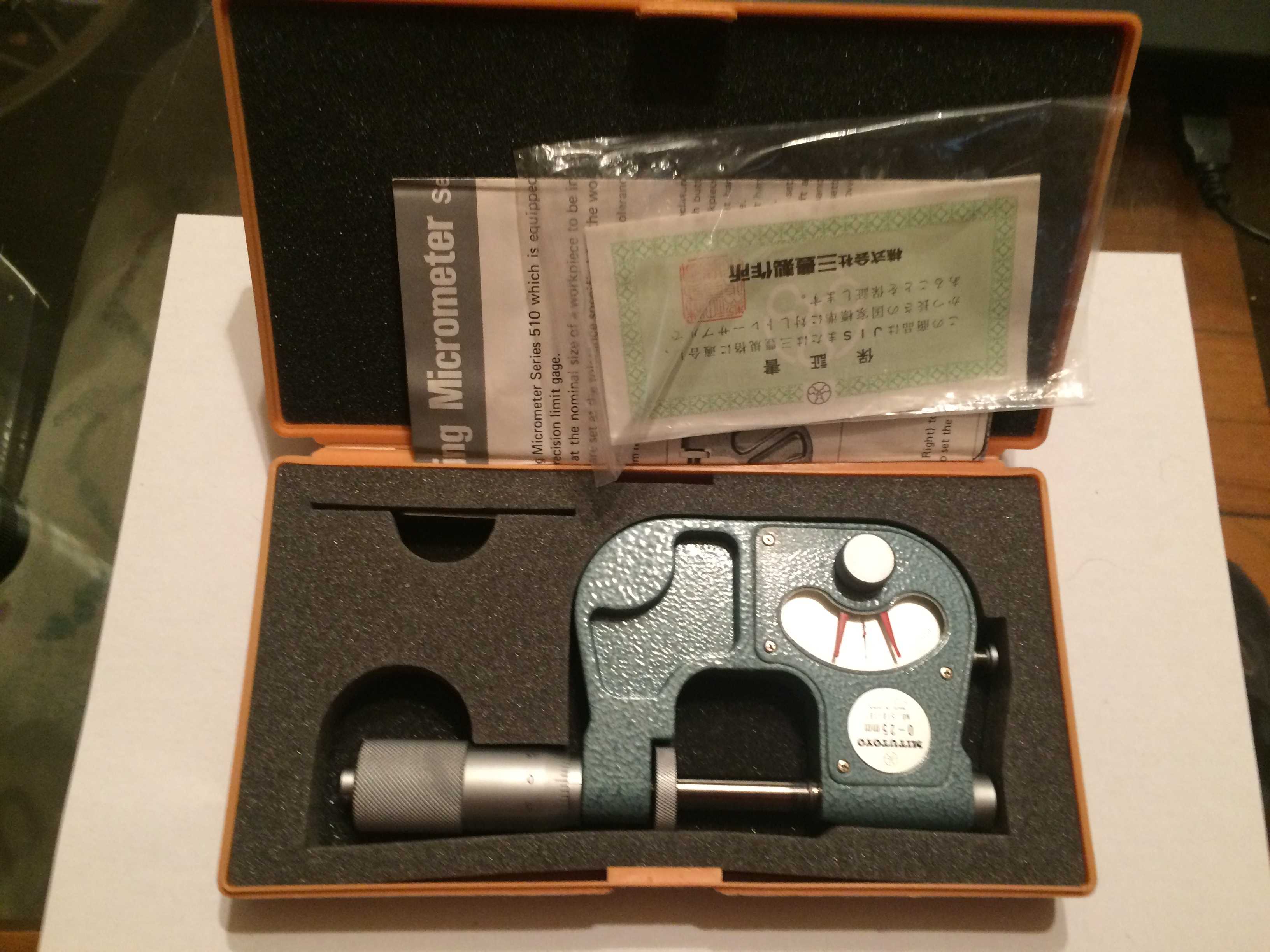

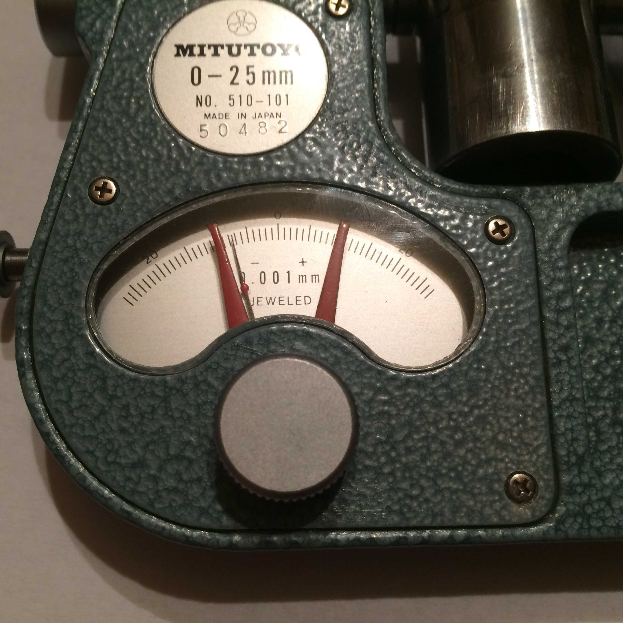

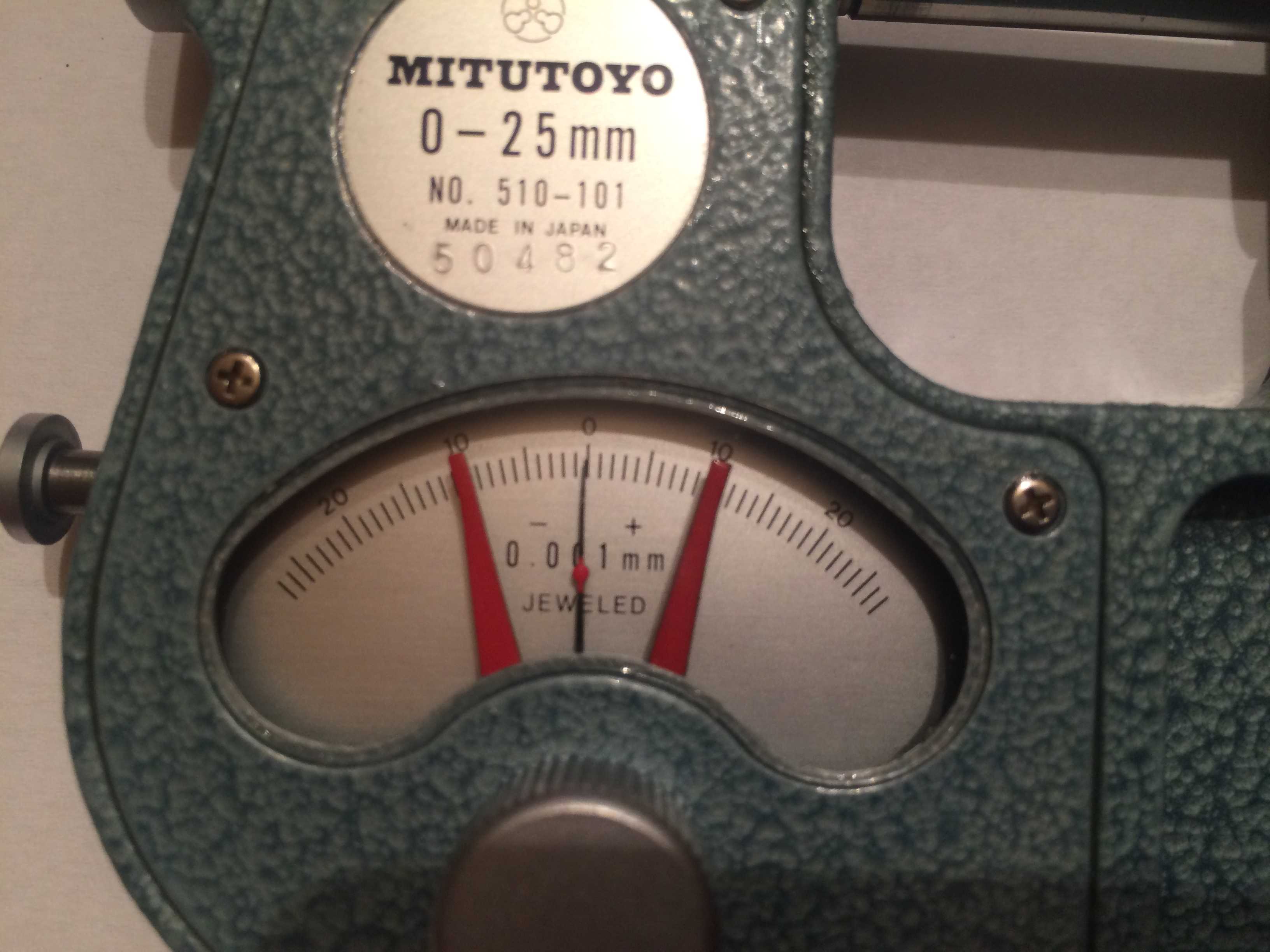

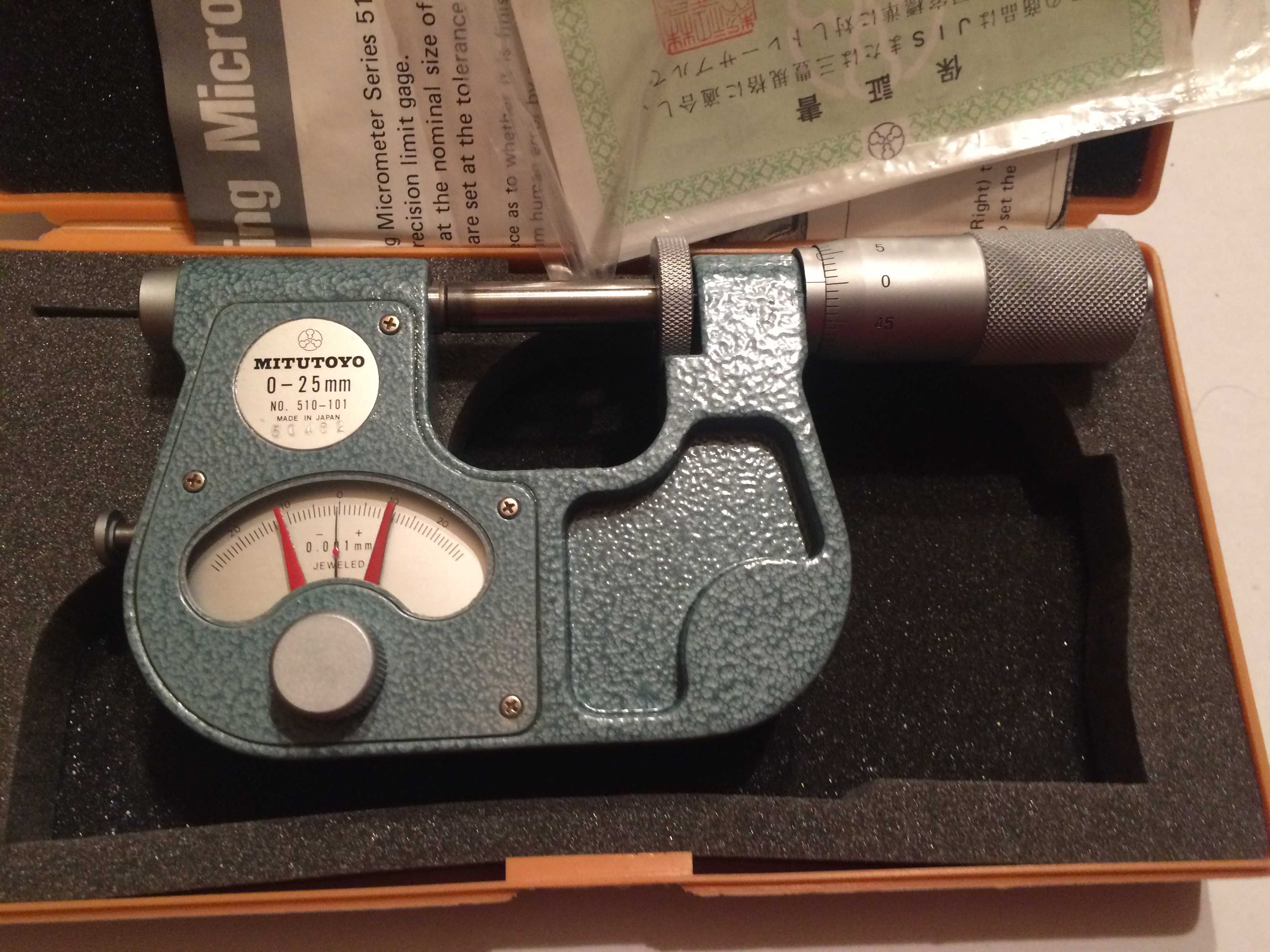

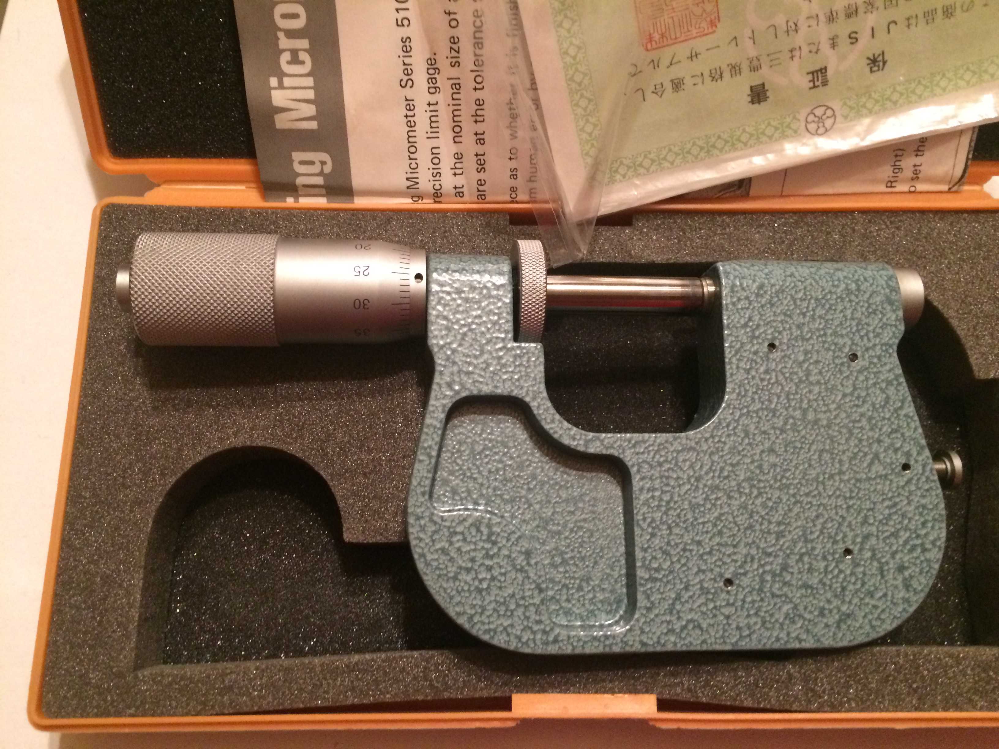

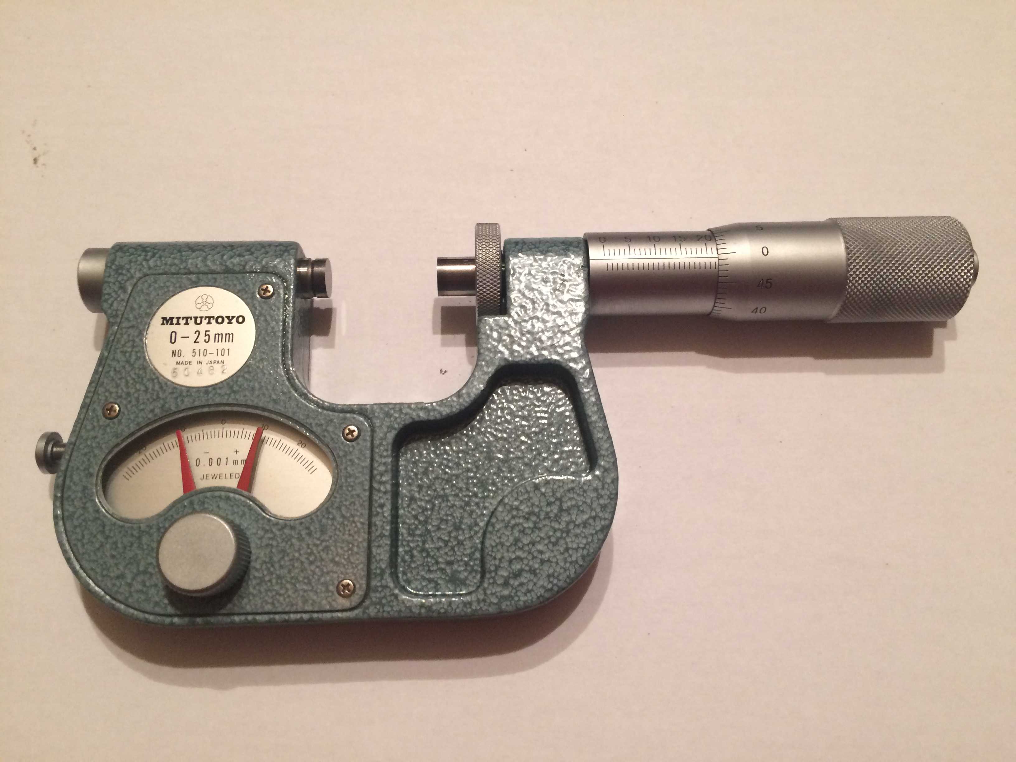

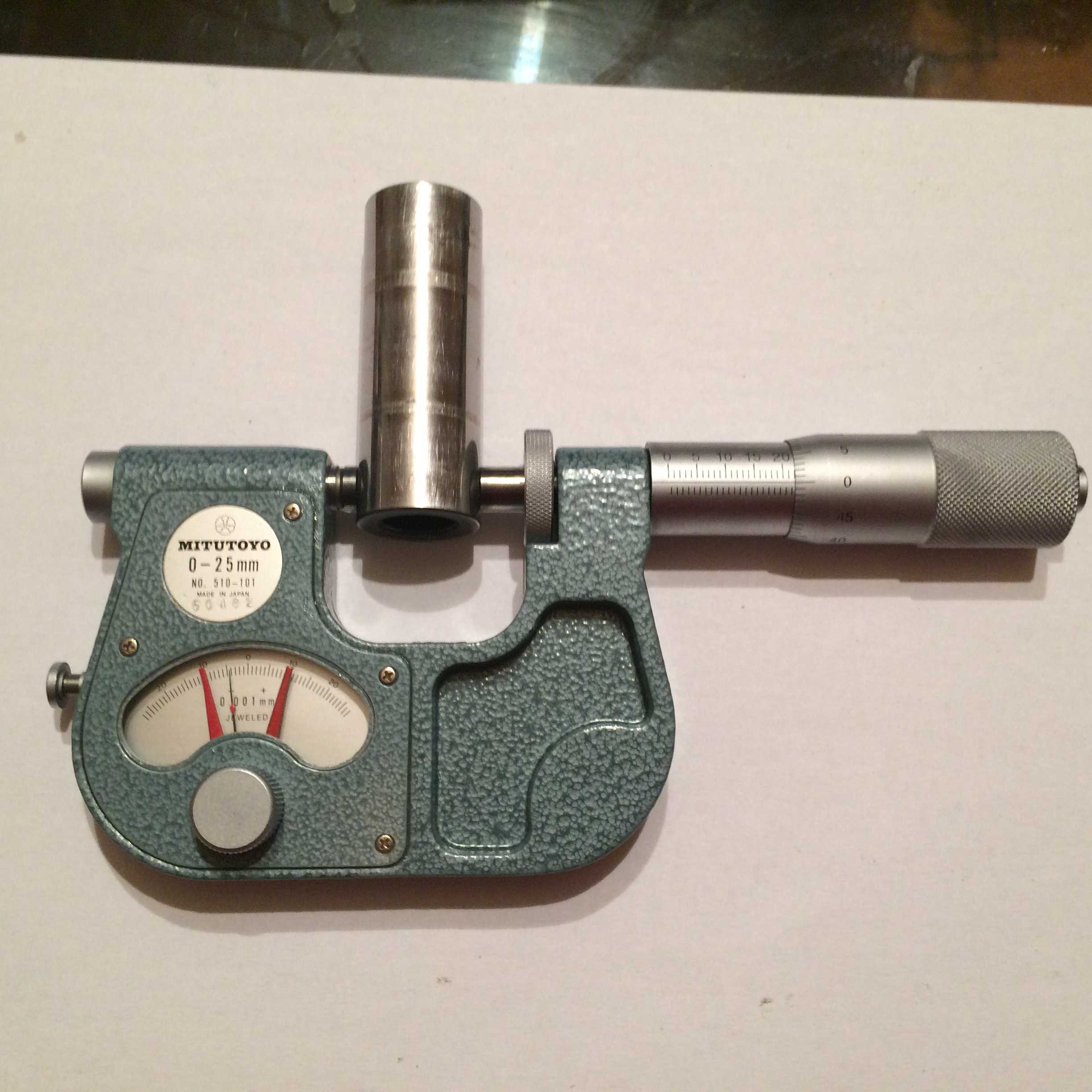

И един индикаторен микрометър, 510-та серия, изключително рядък! Продавачът даже не знаеше какво продава... взех го за жълти стотинки.
IMG_2763.jpg [ 377.51 KiB | Прегледано 13864 пъти ]
IMG_2764.jpg [ 462.65 KiB | Прегледано 13864 пъти ]
IMG_2765.jpg [ 531.57 KiB | Прегледано 13864 пъти ]
IMG_2771.jpg [ 289.39 KiB | Прегледано 13864 пъти ]

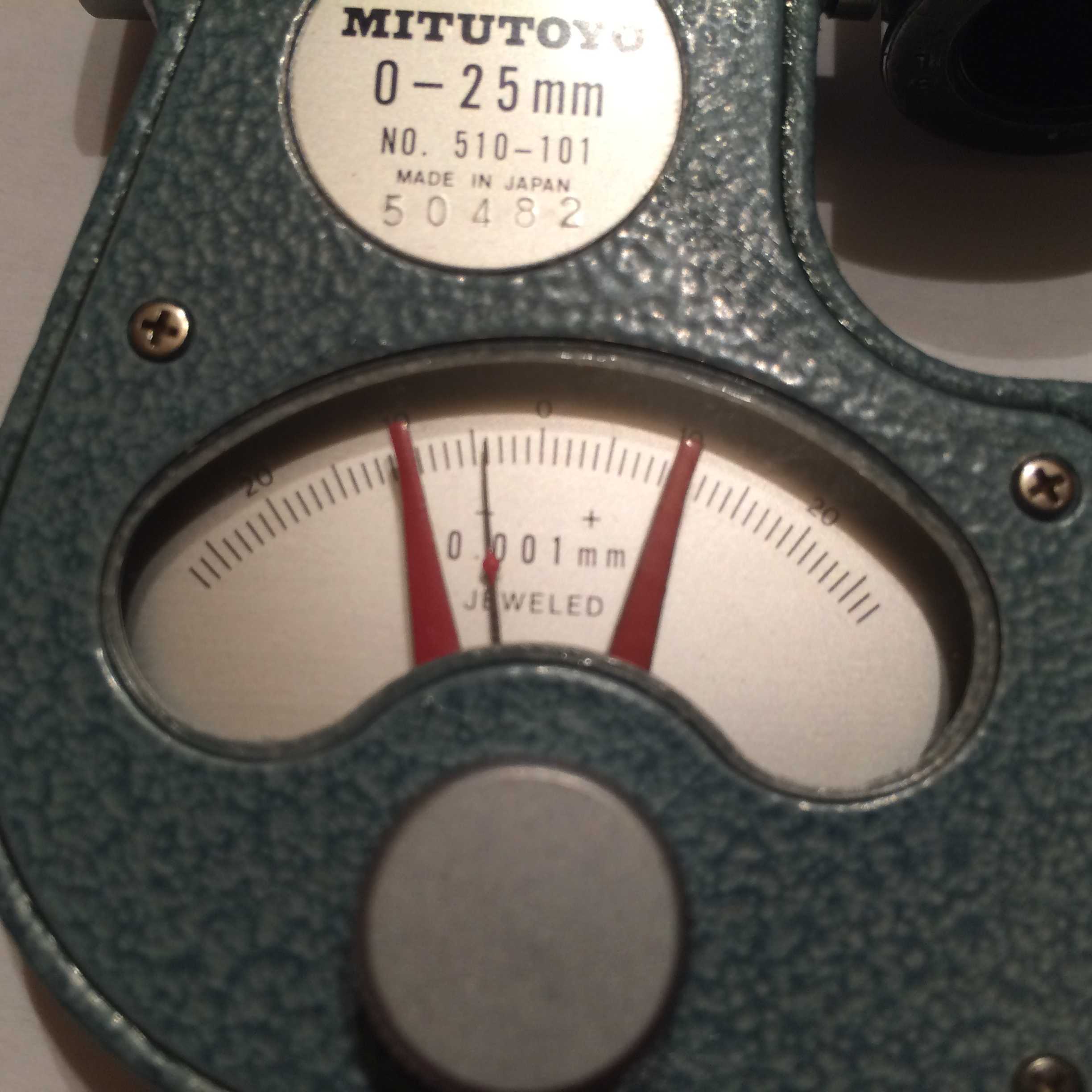

Последва калибриране:
IMG_2780.jpg [ 270.17 KiB | Прегледано 13864 пъти ]
IMG_2782.jpg [ 254.95 KiB | Прегледано 13864 пъти ]

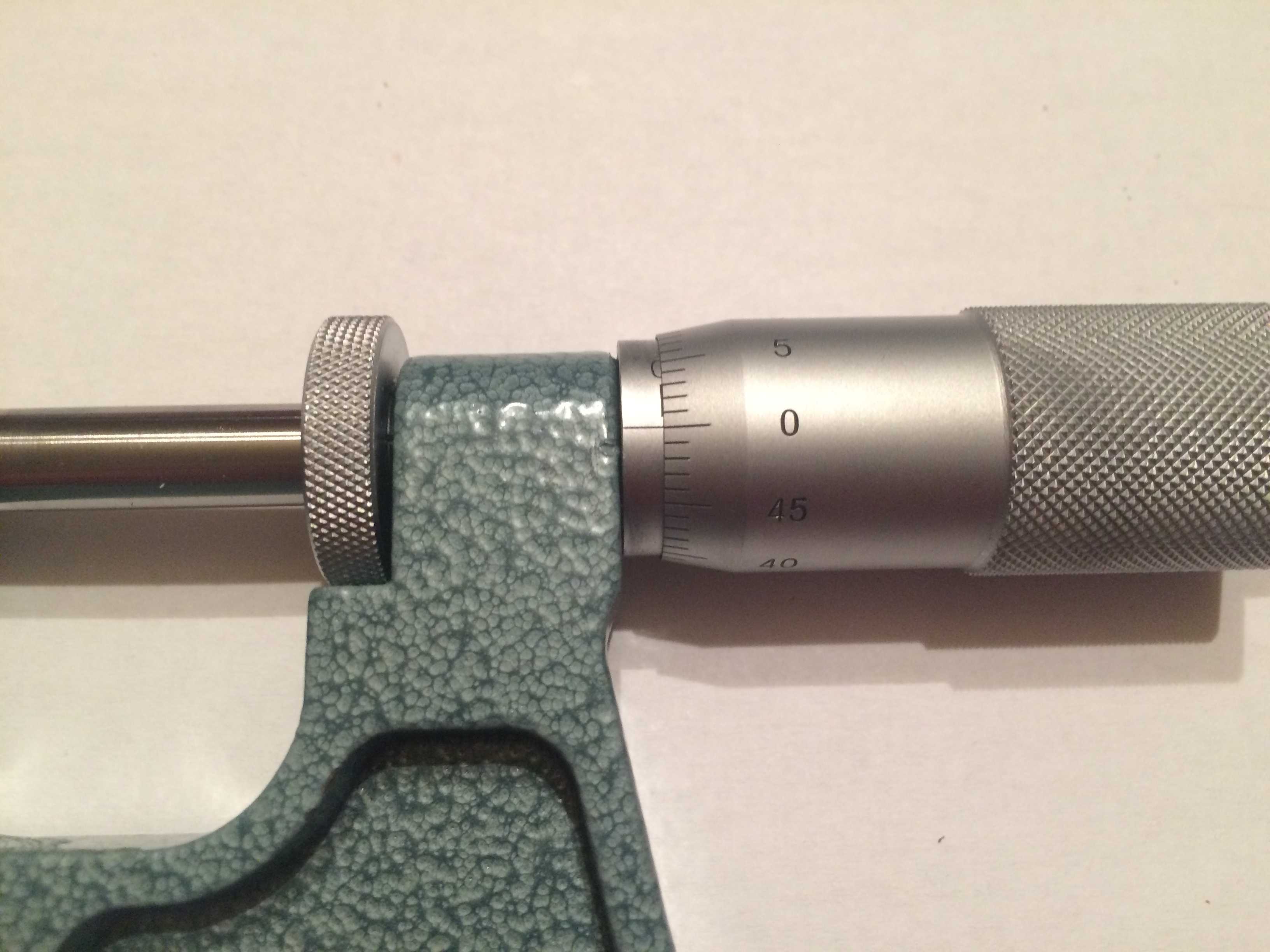

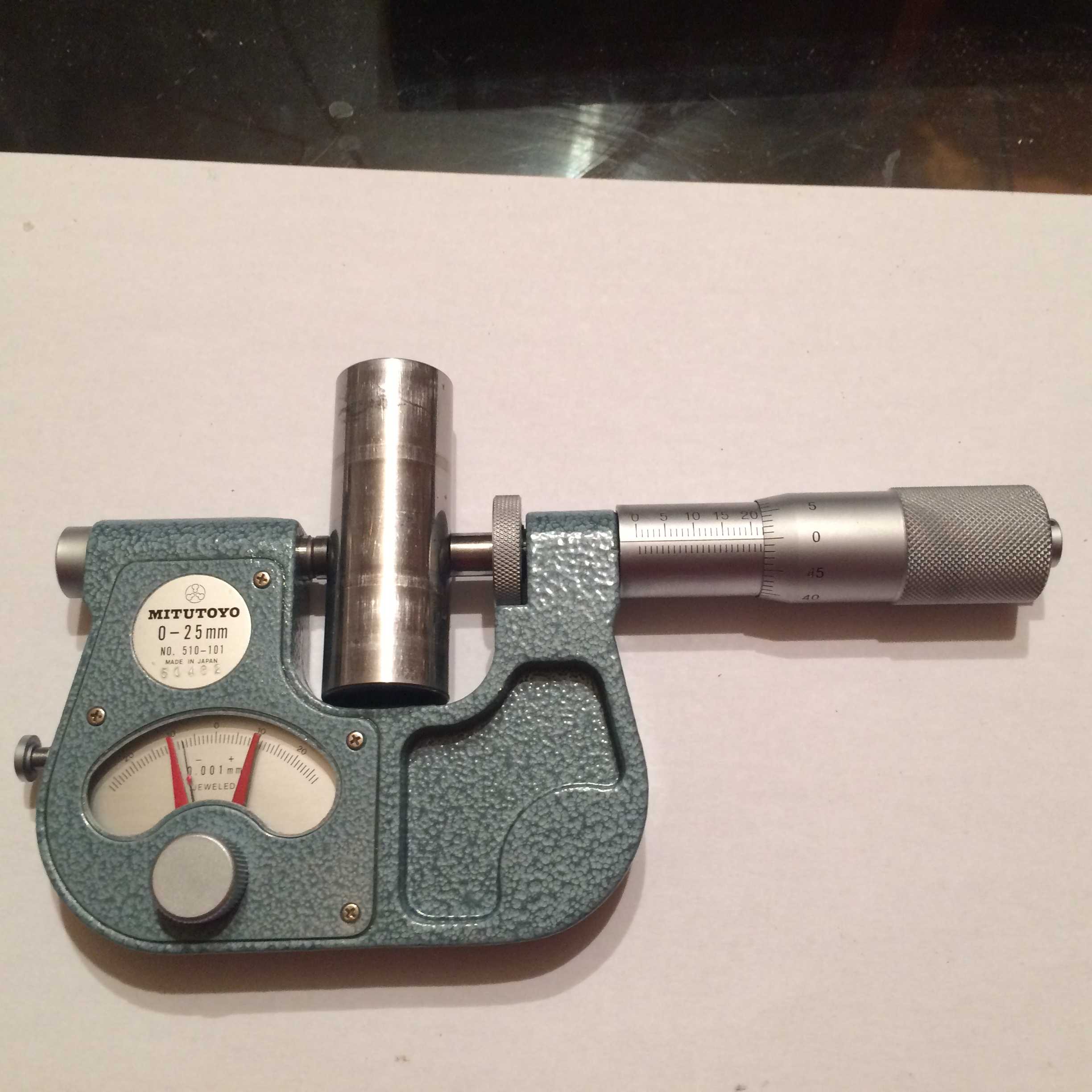

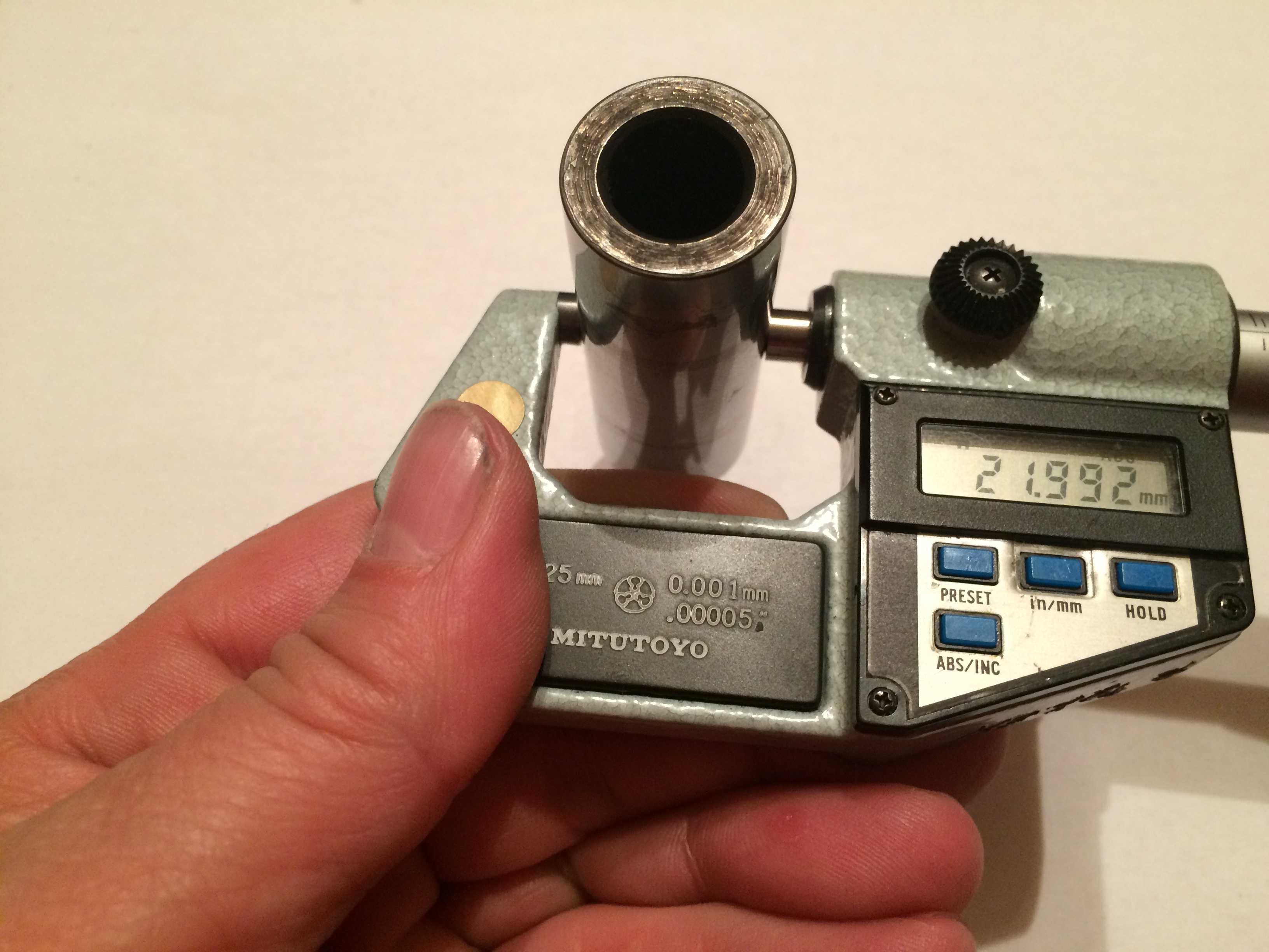

Ето защо е ценен (направо безценен) този микрометър. Работил бутален болт от БМВ (не помня вече от какъв мотор), замерен в периферията:
IMG_2783.jpg [ 245.27 KiB | Прегледано 13864 пъти ]
IMG_2786.jpg [ 206.01 KiB | Прегледано 13864 пъти ]
Вижда се, че буталния болт има отклонение от номинала в размер от 4 микрона в краищата (където лагерува с буталото).
Премерваме и средата на болта:
IMG_2787.jpg [ 237.2 KiB | Прегледано 13864 пъти ]
IMG_2788.jpg [ 305.43 KiB | Прегледано 13864 пъти ]
И тук лъсва грозната истина - почти 8 микрона отклонение от номиналните 22 мм.
Т.е. подобни бутални болтове са за кофата, както и биелите, в които са били монтирани. Защото за да го извади човек този болт от биелата, би трябвало един от по-дебелите му краища да премине през втулката на биелата, демек, отклонението на втулката е по-голямо от 4 микрона, поне с още 3 микрона, за да може въобще да се промуши болта през втулката на биелата. Т.е. в най-добрия случай отклонението е 7-8 микрона между НОМИНАЛА на втулката на биелата и болта, което е в горния край на допуска.
Обаче, моя опит показва, че масово втулките показват износване от около 5 микрона в плюс (и то това при много добри втулки на биелите, иначе може да стигне и 1 стотна). И като съберем отклонението от минимум 7-8 микрона с още едни 5 микрона и работата се насира, защото излизаме от горната граница на допуска, която е 8 микрона.
И после защо се е разтропал мотора, като сме го събрали с "читави", БМВ-ски части... :hihi:
Читави, читави, колко да са читави, като не са мерени...?
П.С. Другото основно предимство на този микрометър е, че може да мери овалност. По принцип и с другите микрометри става, но е доста по-трудно и не може да се разчита на точни показания. При 510 серия меренето на овалност е детска игра - просто завъртате детайла и той показва отклонението.
При показаните бутални болтове овалността е около 1 микрон и в краищата, и в центъра, което е в допустимите граници.

Точно са си по дебели с 4 хилядни в края, погледни хубаво показанията на уреда. При положение, че в средата отклонението е 8 хилядни, смяташ ли, че втулката, която е от по-мекият материал не е износена и тя? Ето това им е на втулките! Моторите на БМВ, са с плаващи бутални болтове, тоест са подвижни, чети лагеруващи и в буталото и във втулката на мотовилката. Камен е по-наясно с точните монтажни хлабини, той ще каже какви са допуските при НОВИ детайли. Аз искам само да вмъкна, че при друг двигател, не БМВ, но с аналогична конструкция и плаващи бутални болтове, пак 22 мм бутален болт, допуските за нови детайли са 2 до 4. Нищо ново под слънцето.

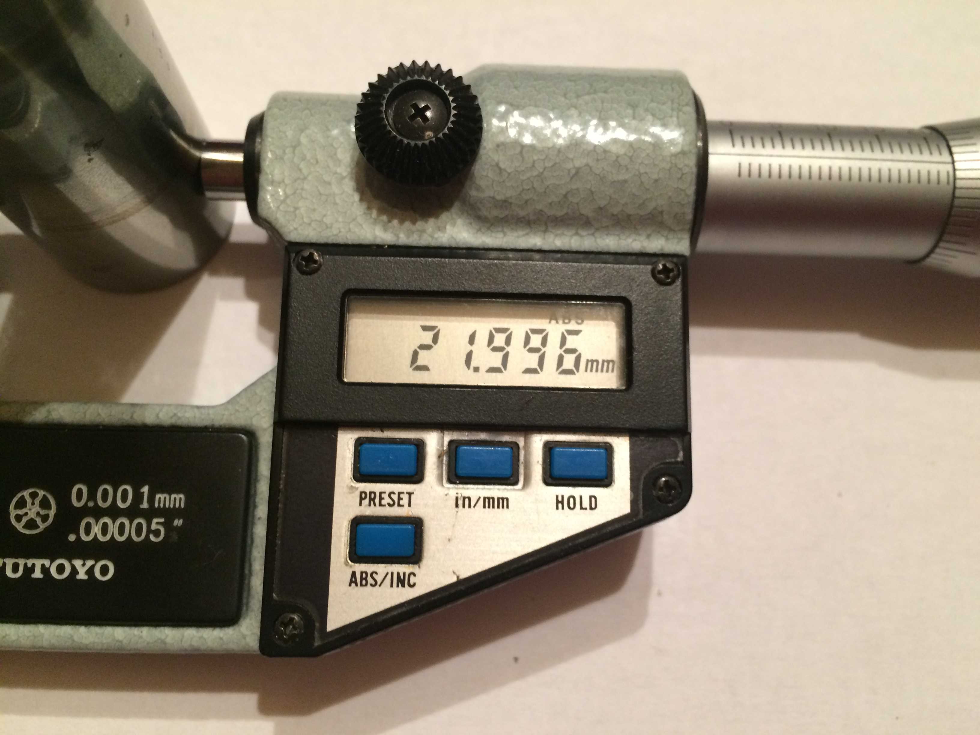

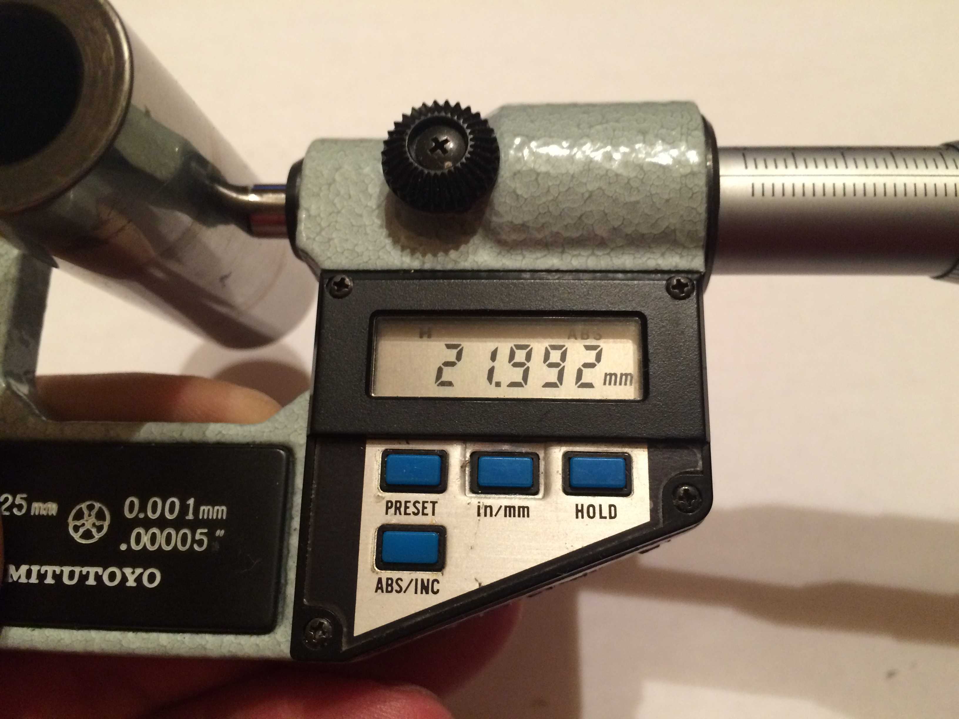

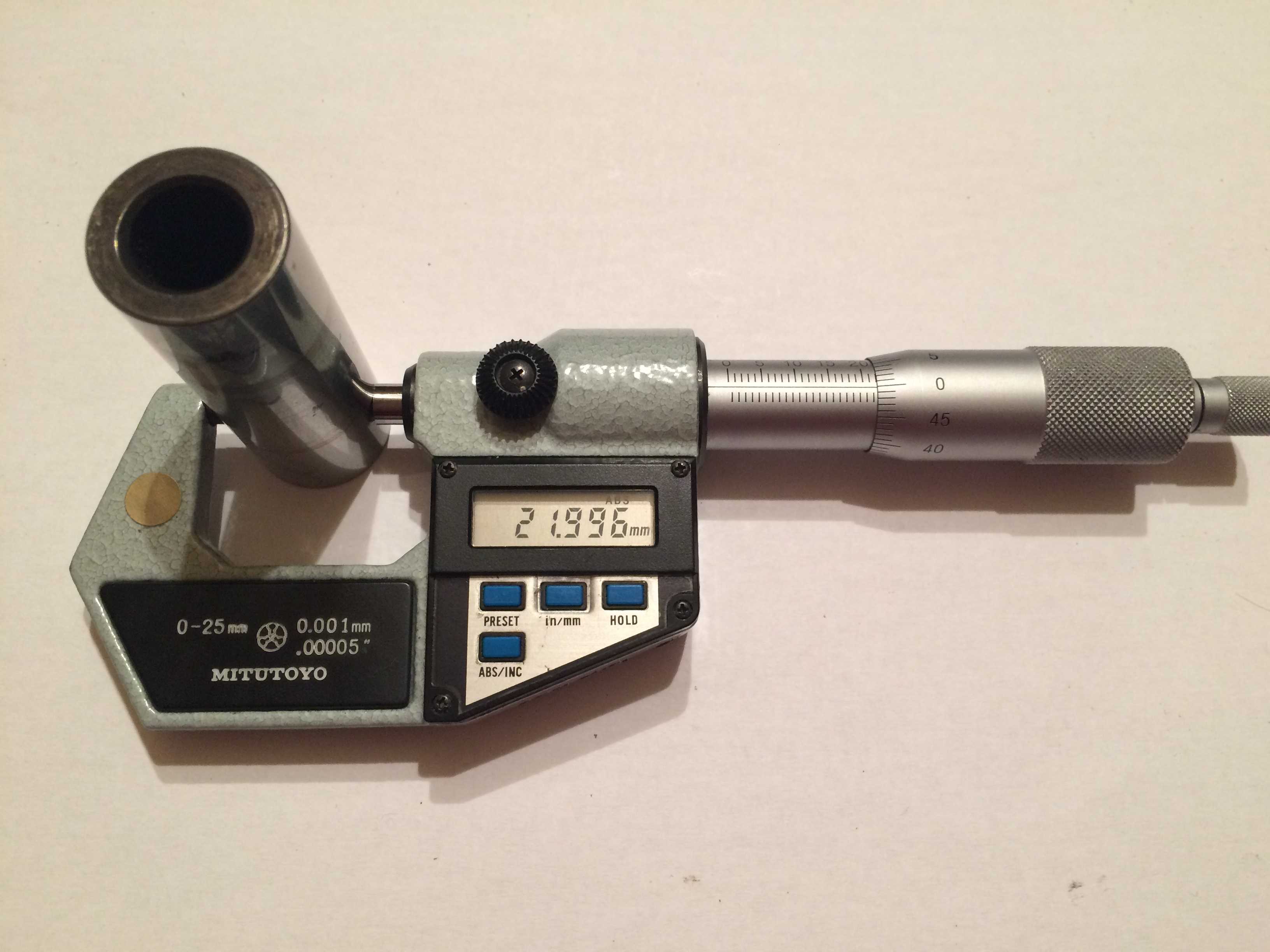

И, естествено, трябва да се сравнят резултатите с друг прецизен уред, за да сте сигурни:
а) че уредите са калибрирани и работят коректно
б) че измерването е потвърдено и от втори уред
Размери в краищата:
IMG_2789.jpg [ 238.1 KiB | Прегледано 13855 пъти ]
IMG_2790.jpg [ 281.03 KiB | Прегледано 13855 пъти ]
Размер в средата:
IMG_2791.jpg [ 298.22 KiB | Прегледано 13855 пъти ]
IMG_2792.jpg [ 291.79 KiB | Прегледано 13855 пъти ]

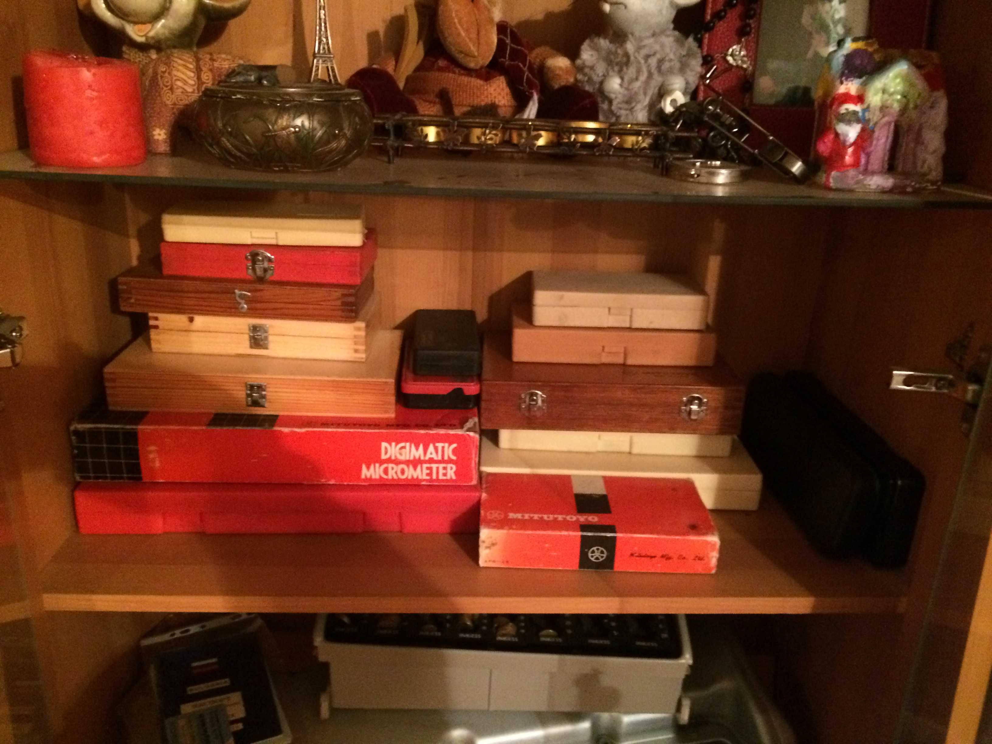

Колекцията към момента. :hihi:
IMG_2793.jpg [ 361.74 KiB | Прегледано 13855 пъти ]

Не знам каква дискусия се провела междувременно (изпуснал съм я), но трябва да уточним нещо.
Износването на показания бутален болт е извън допустимите граници, но е нормално, ако се сравнява средата на болта с краищата му.
Обяснението е много просто - втулката на биелата е от месингова сплав с високо съдържание на мед, което я прави много по-твърда от каквато и да е алуминиева сплав, от която е направено буталото. Оттук и идва по-голямото износване на буталния болт в средата, т.е. там, където лагерува с втулката на биелата.
В този смисъл, винаги може да се очаква, че средата на буталния болт ще е по-износена, но важното е всички износвания да са в допустими граници (8 микрона), иначе става много рисково, особено ако мотора ще се върти на високи обороти.
Ако мотора ще ходи до заводските 6400 оборота, мога да кажа, че и една стотна луфт няма да е проблем. Но както съм споменал по-горе, допуските и луфтовете се определят от оборотите на мотора и колкото повече са те, толкова повече се увеличават изискванията към допуските (трябва да са по-малки).
Аз, примерно, ще гоня допуски от 3 микрона, за да развъртя мотора до 8000 оборота безопасно. Мисля, че това дава някакъв смисъл на темата за нормалния четящ ентусиаст. Ако мотора се върти до 6400 оборота, 1-1.2 стотни допуск няма да е проблем.
По-просто няма как да го обясня.
