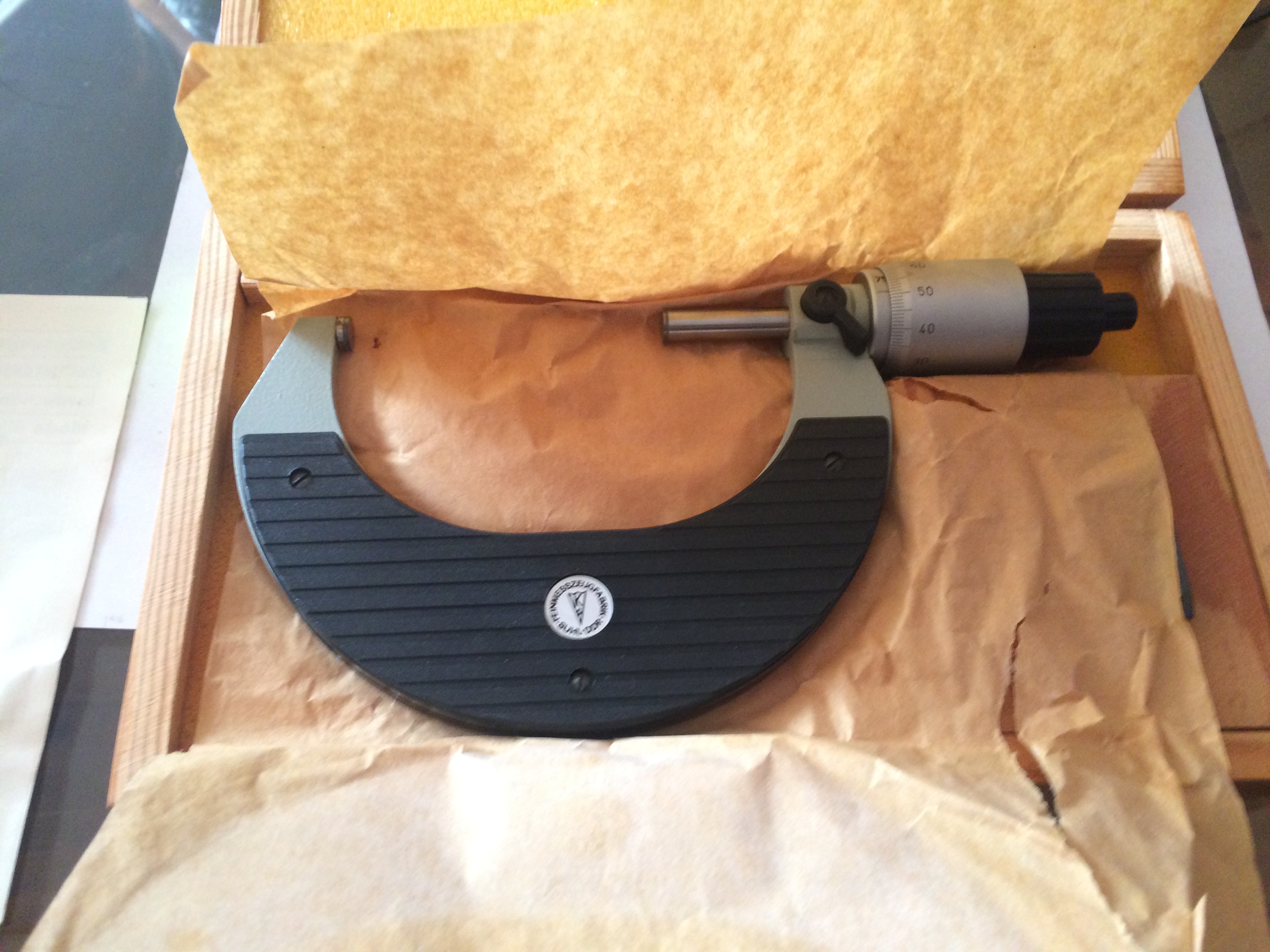

Вече стана време да се оборудвам с качествени микрометри.
Стандарта се поставя от японските Mitutoyo, но те са за професионалисти, които работят ежедневно с тази марка и могат да оправдаят космическата цена.

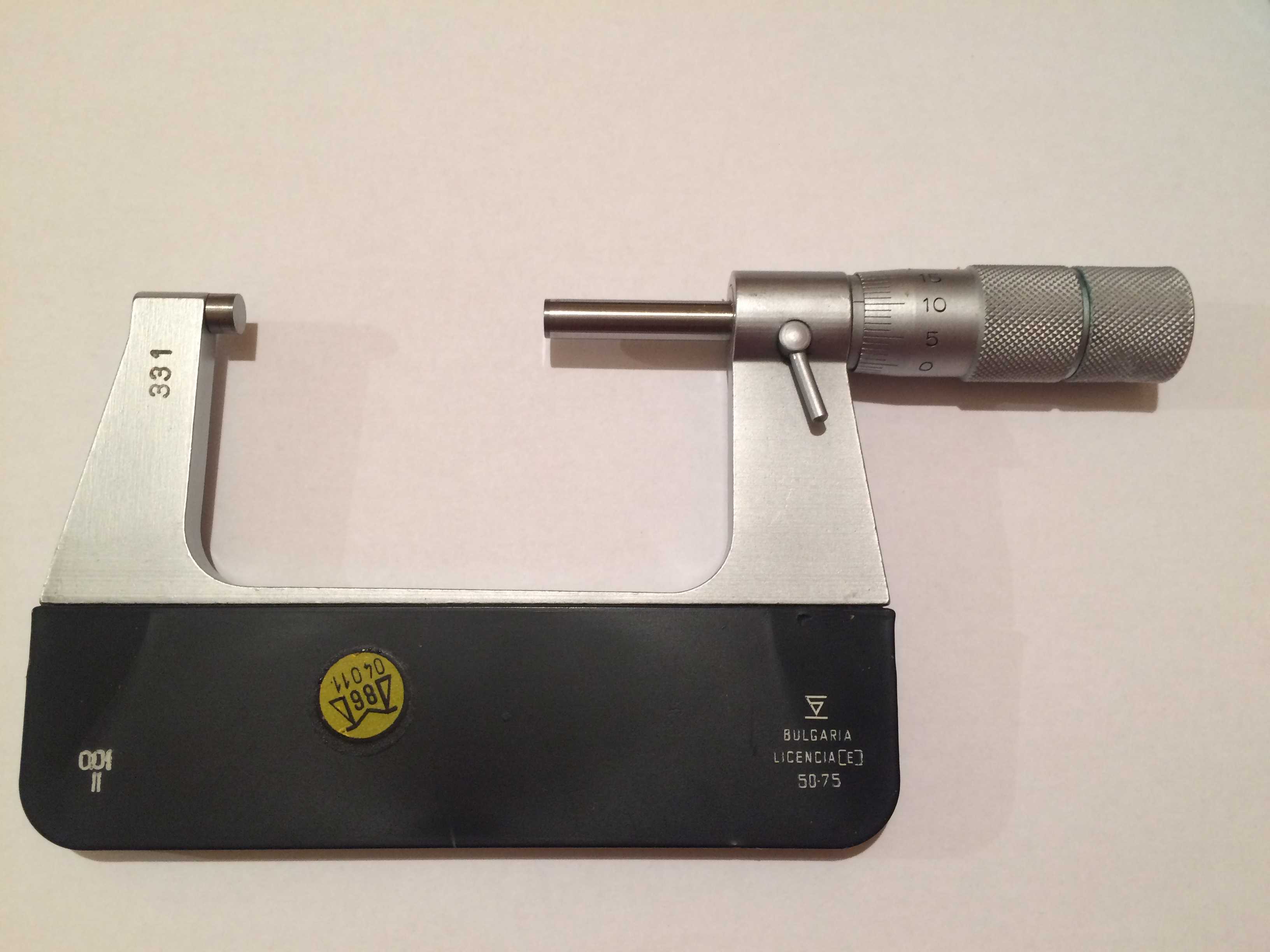

От известно време се съветвам със стари майстори в бранша и се оказва, че българските микрометри, които са произвеждани през 80-те години на миналия век почти не отстъпват като качество на Mitutoyo-то. Произведени са по швейцарски лиценз и дори досега са предпочитаната алтернатива пред тайвански и китайски копия на Mitutoyo.

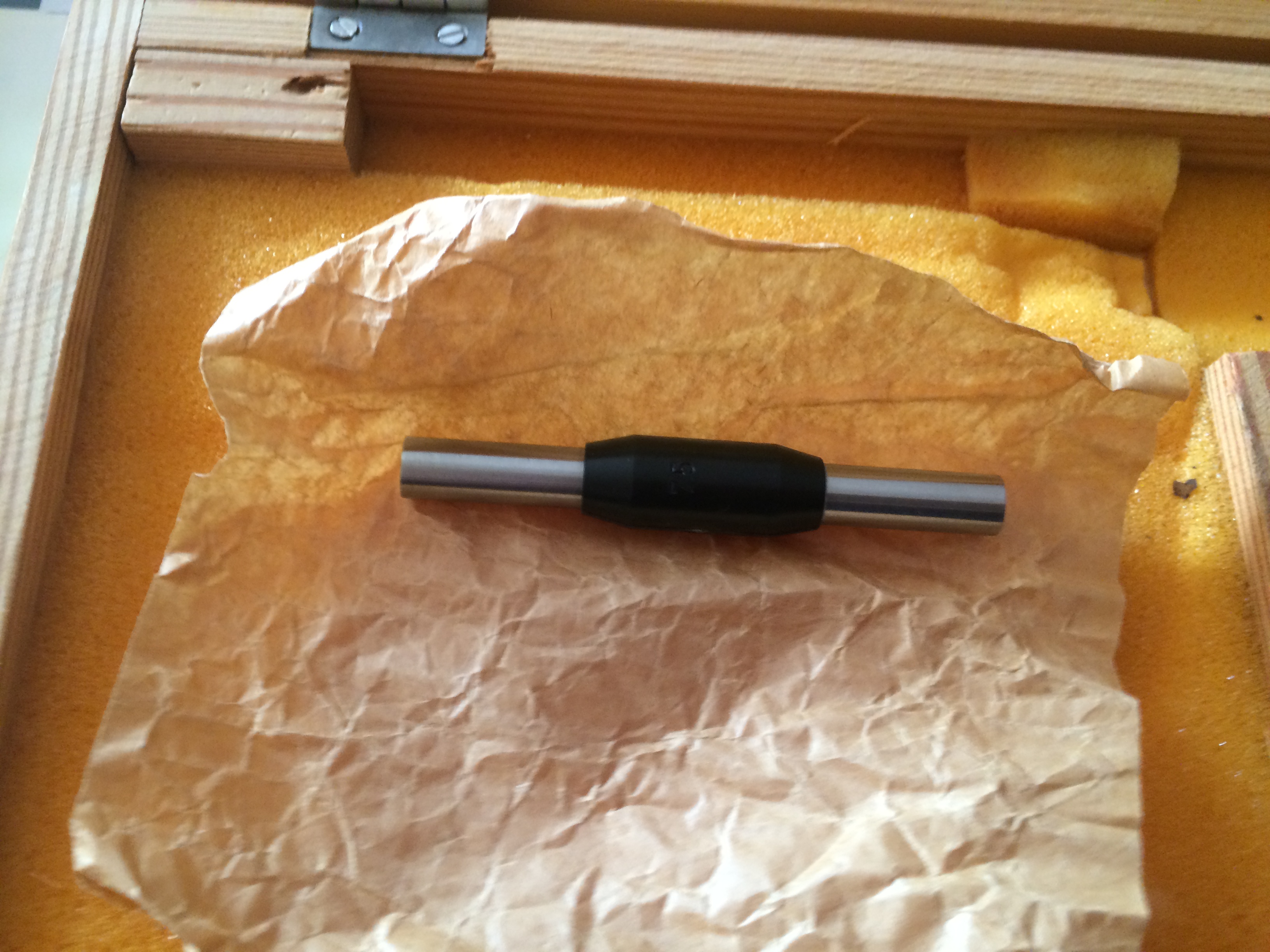

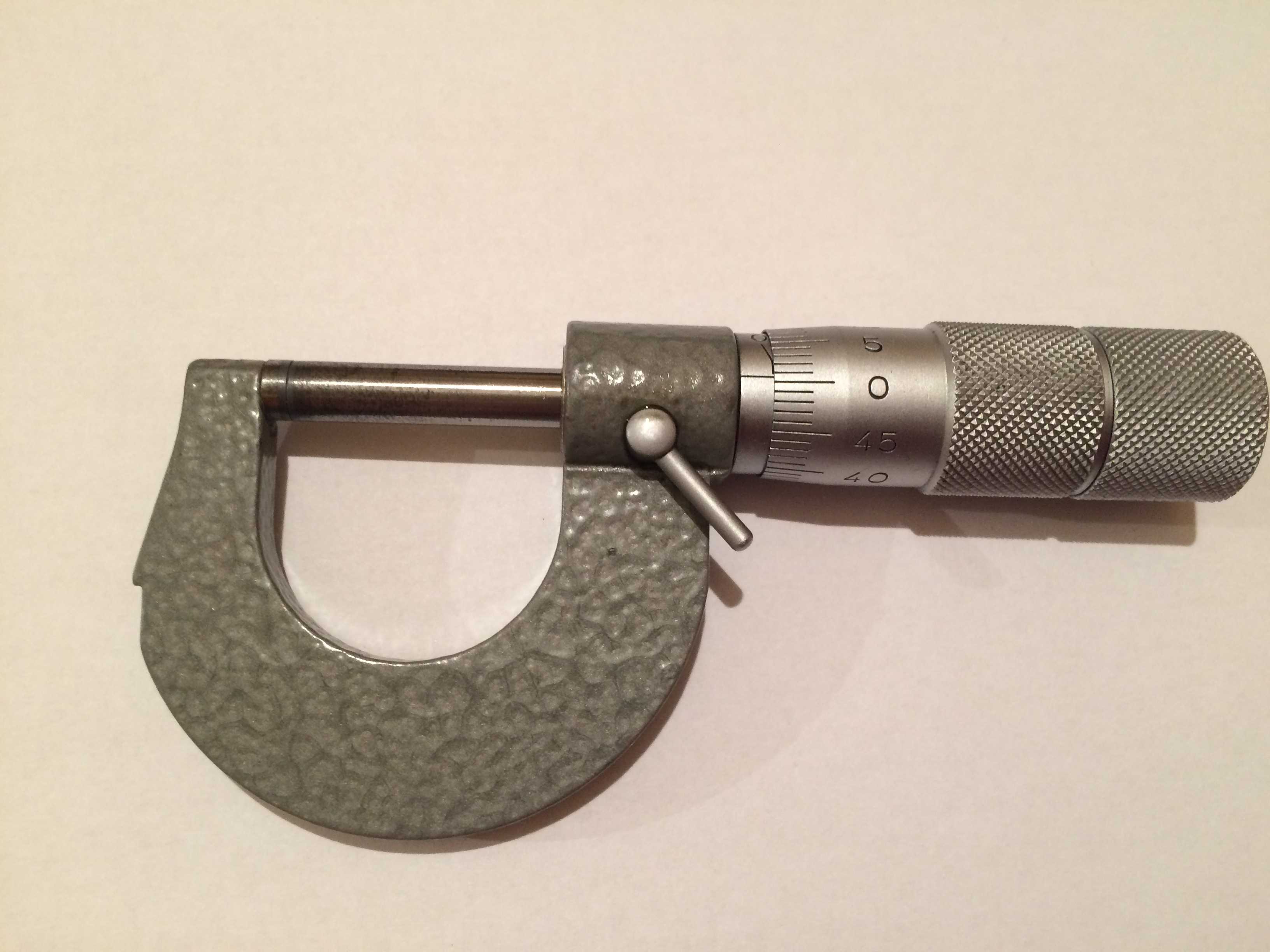

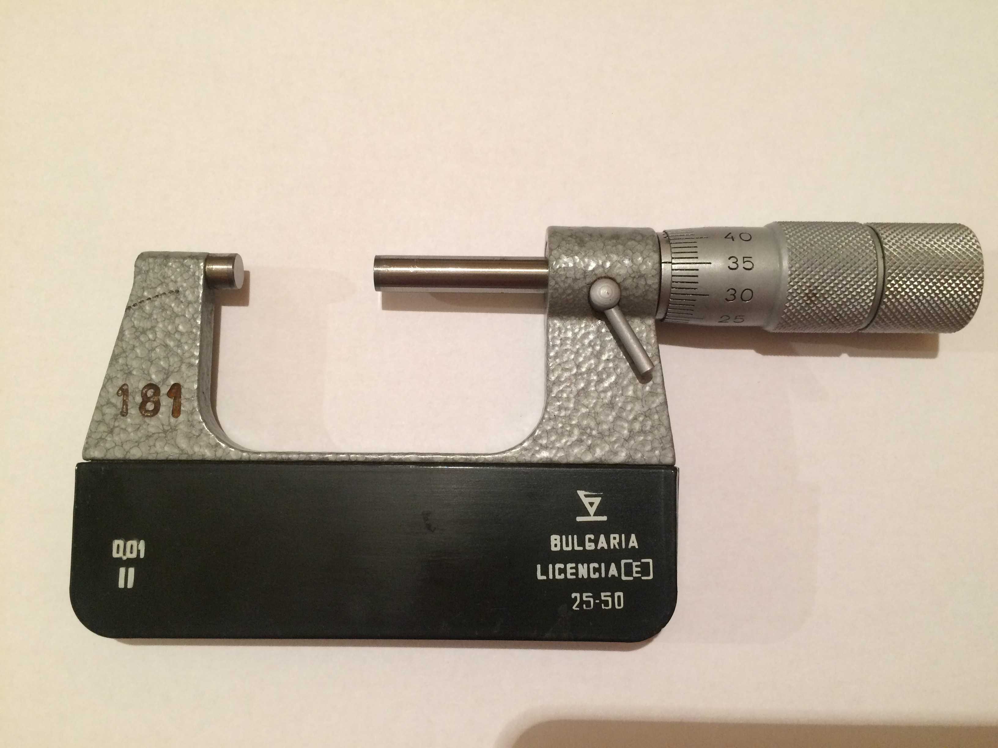

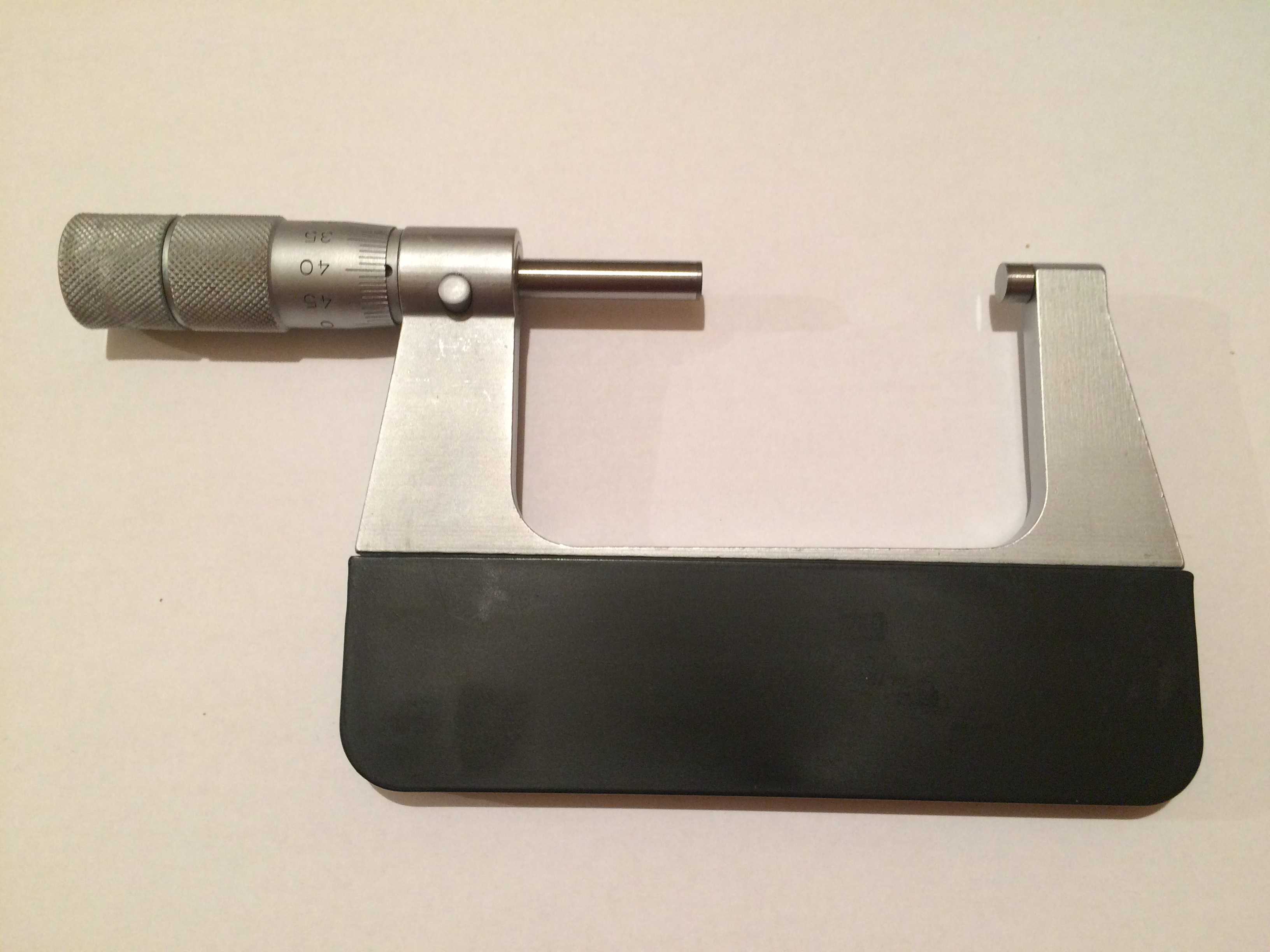

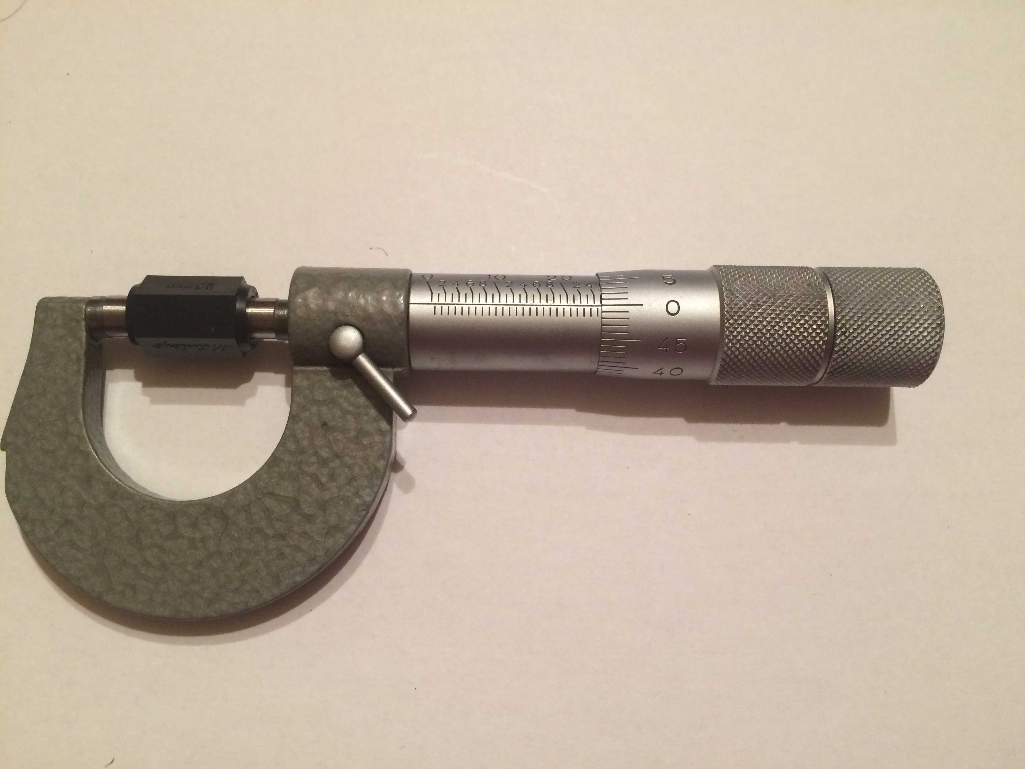

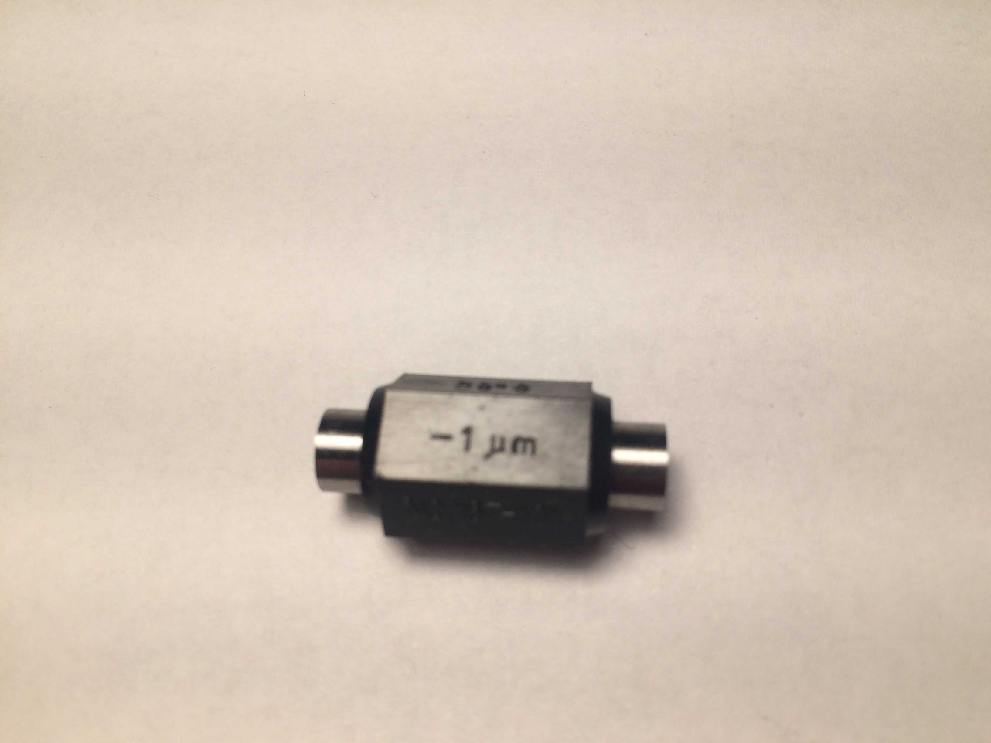

Ето с какво се сдобих днес и съм много доволен, защото и трите микрометъра бяха сравнени по калибър на Mitutoyoи отчетоха точност под 5 микрона. Съответно, бидейки на над 25 години, това беше нормално. След това бяха калибрирани на максимална точност и при последстващи замервания, държаха калибъра (нулата) без проблем.

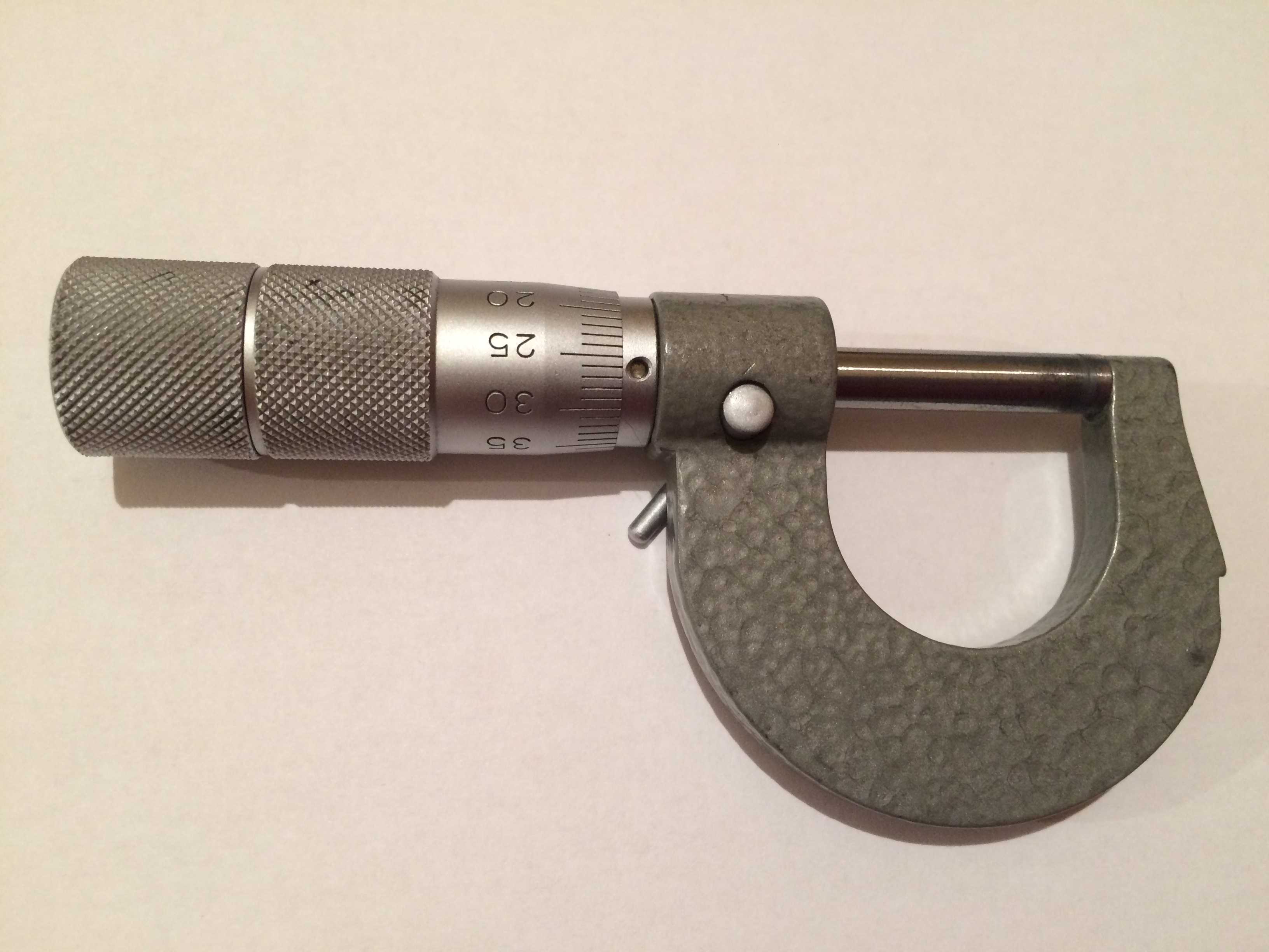

0-25 мм.:
IMG_2627.jpg [ 243.51 KiB | Прегледано 18990 пъти ]
IMG_2628.jpg [ 248.53 KiB | Прегледано 18990 пъти ]

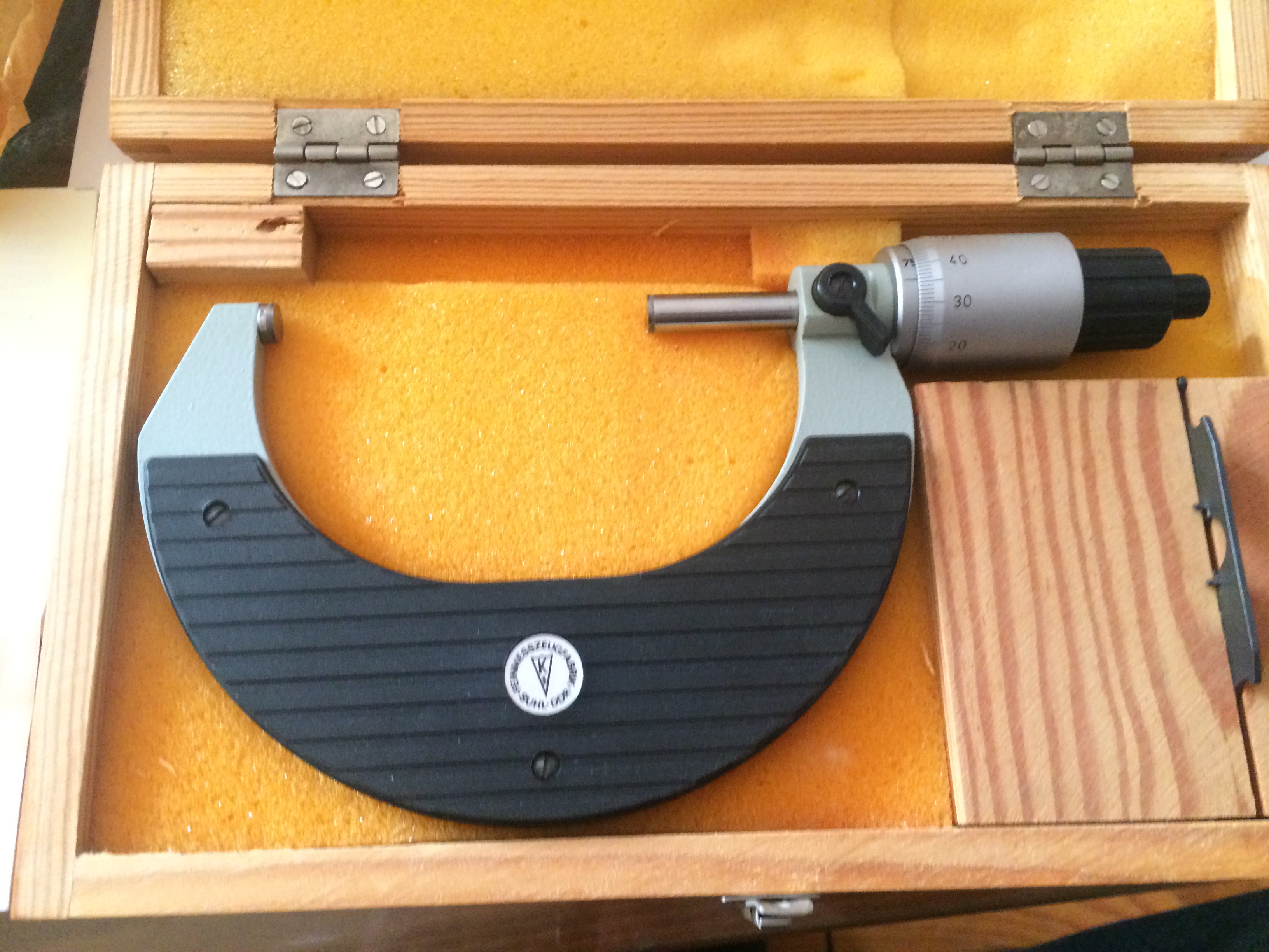

25-50 мм.:
IMG_2630.jpg [ 248.21 KiB | Прегледано 18990 пъти ]
IMG_2631.jpg [ 230.7 KiB | Прегледано 18990 пъти ]

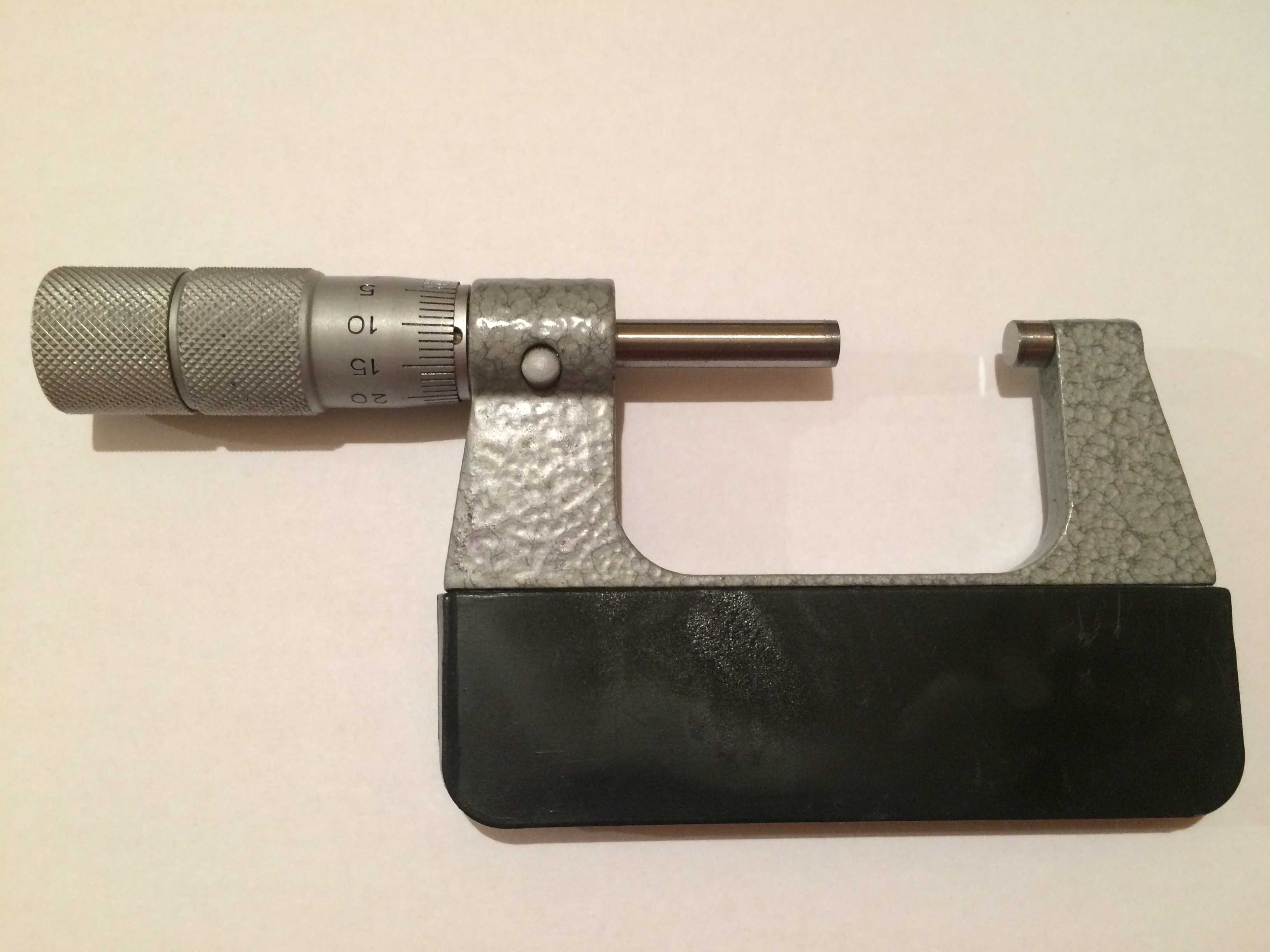

50-75 мм.:
IMG_2632.jpg [ 195.6 KiB | Прегледано 18990 пъти ]
IMG_2633.jpg [ 207.77 KiB | Прегледано 18990 пъти ]

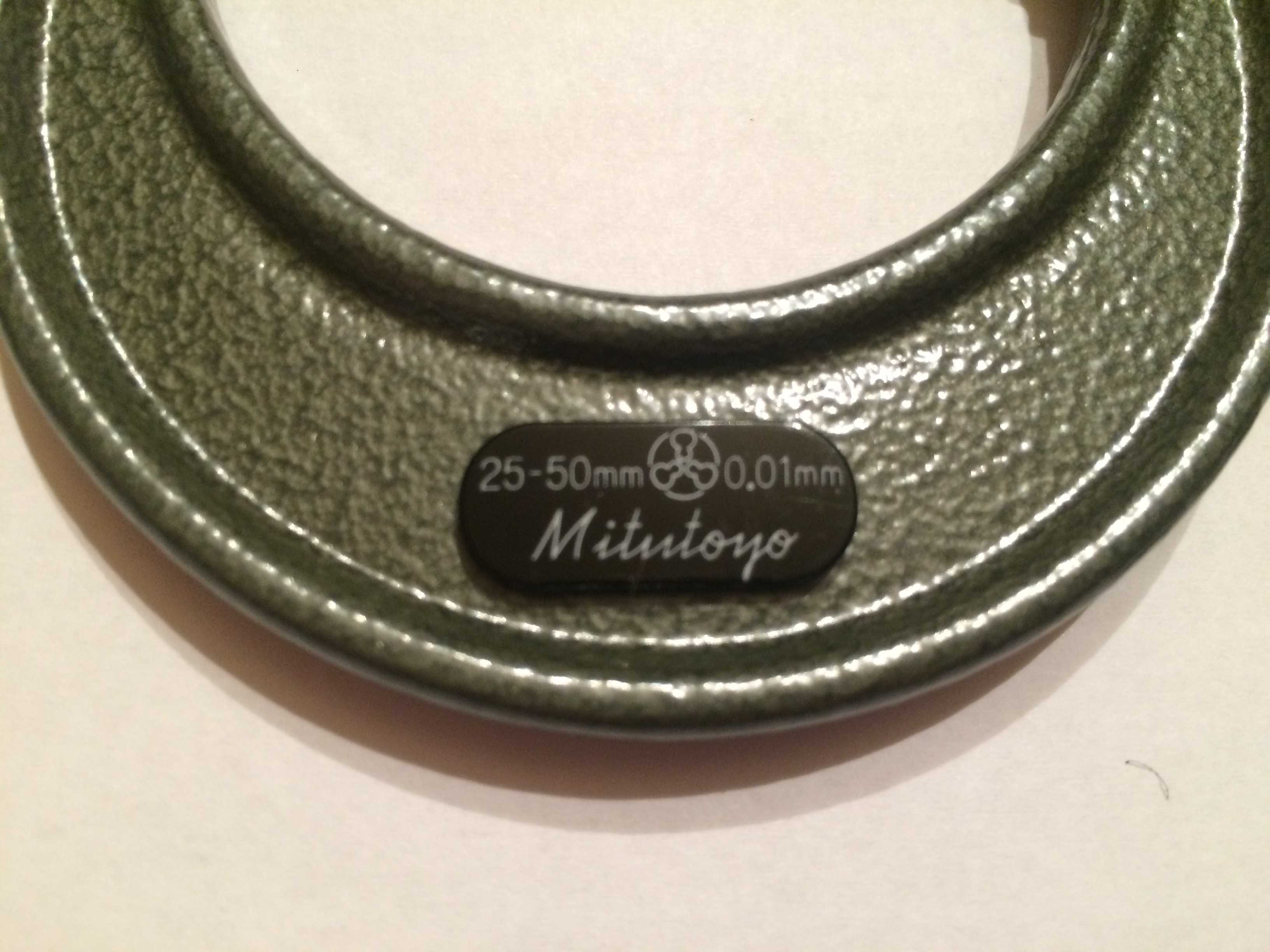

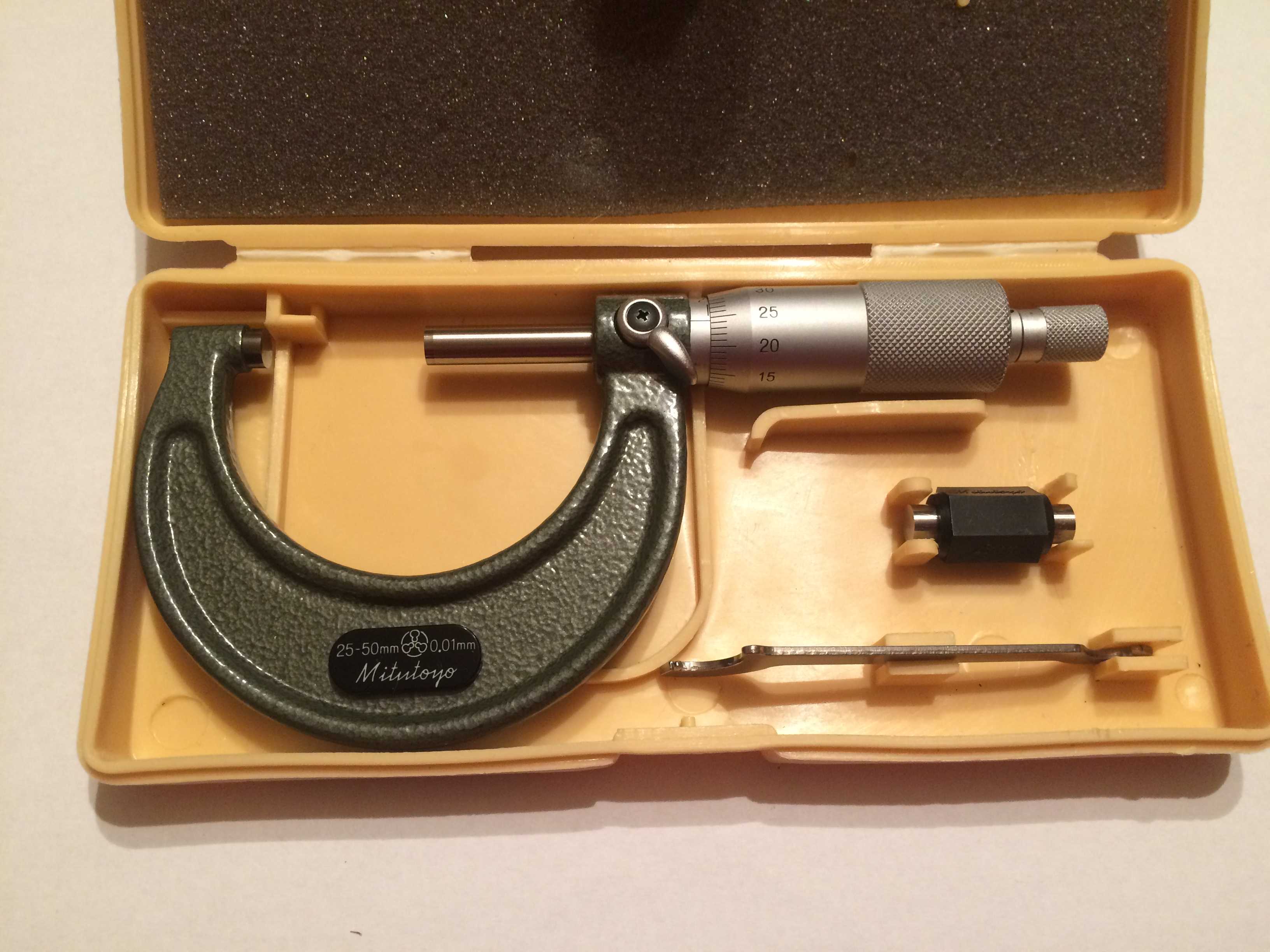

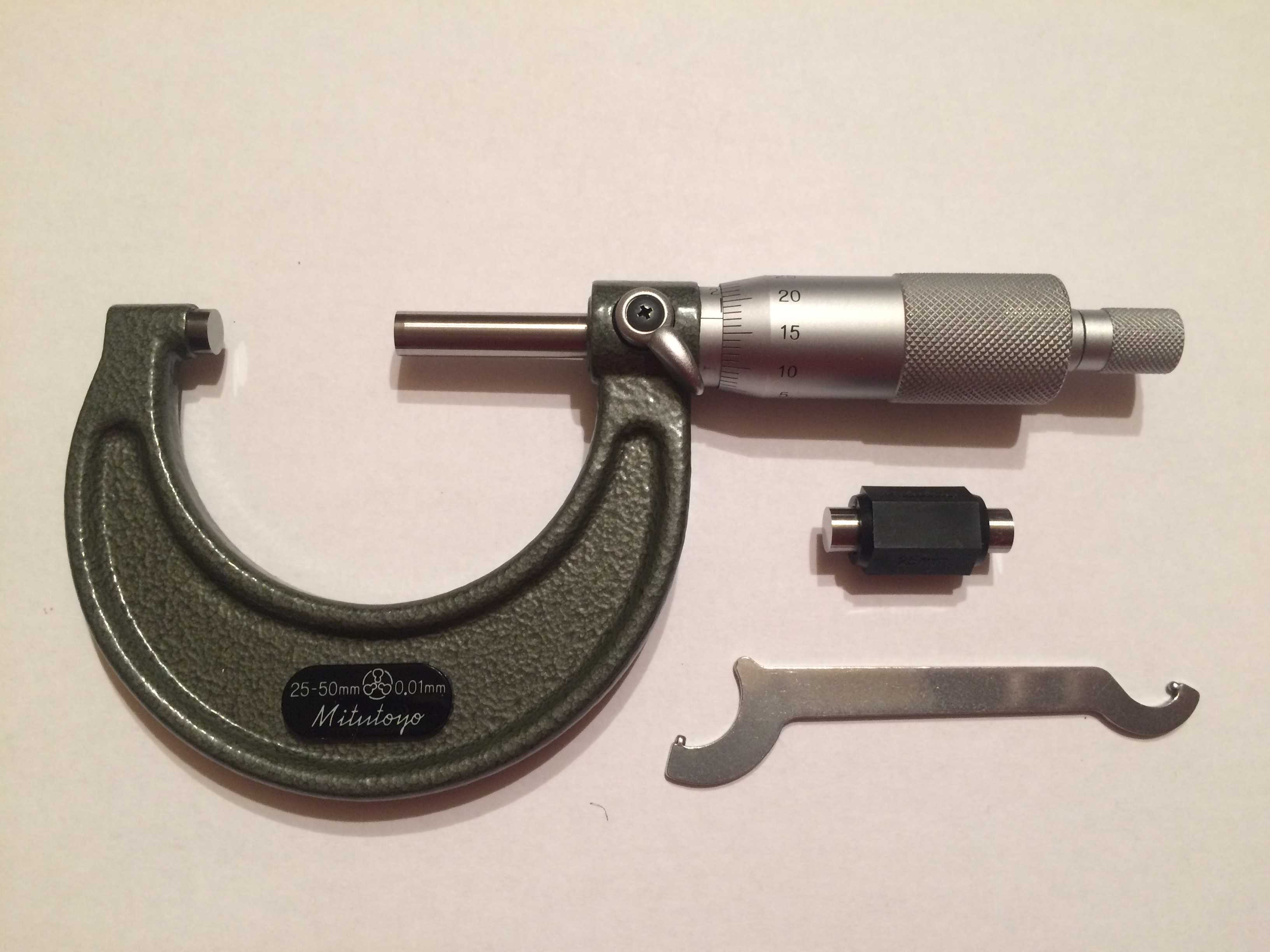

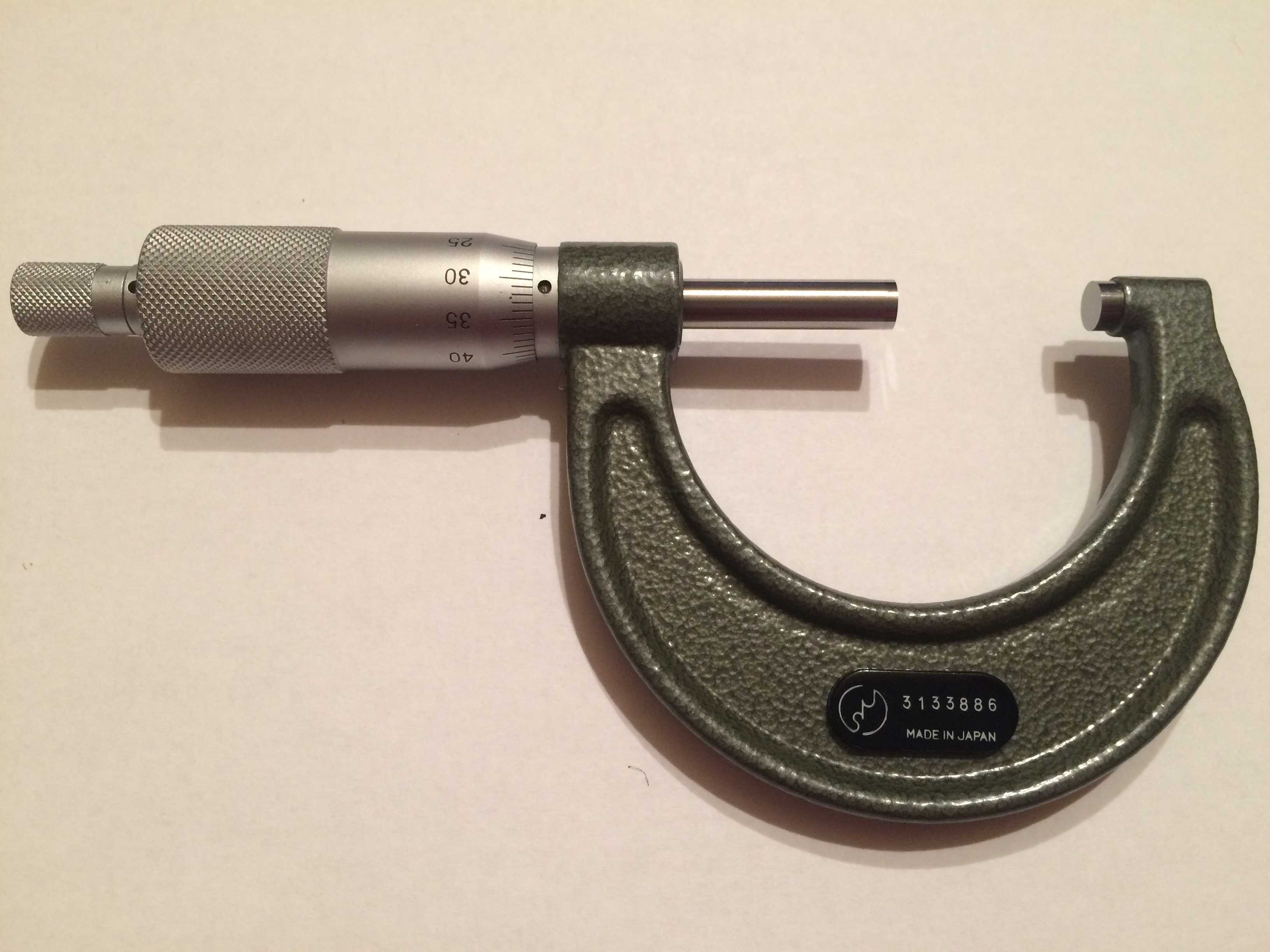

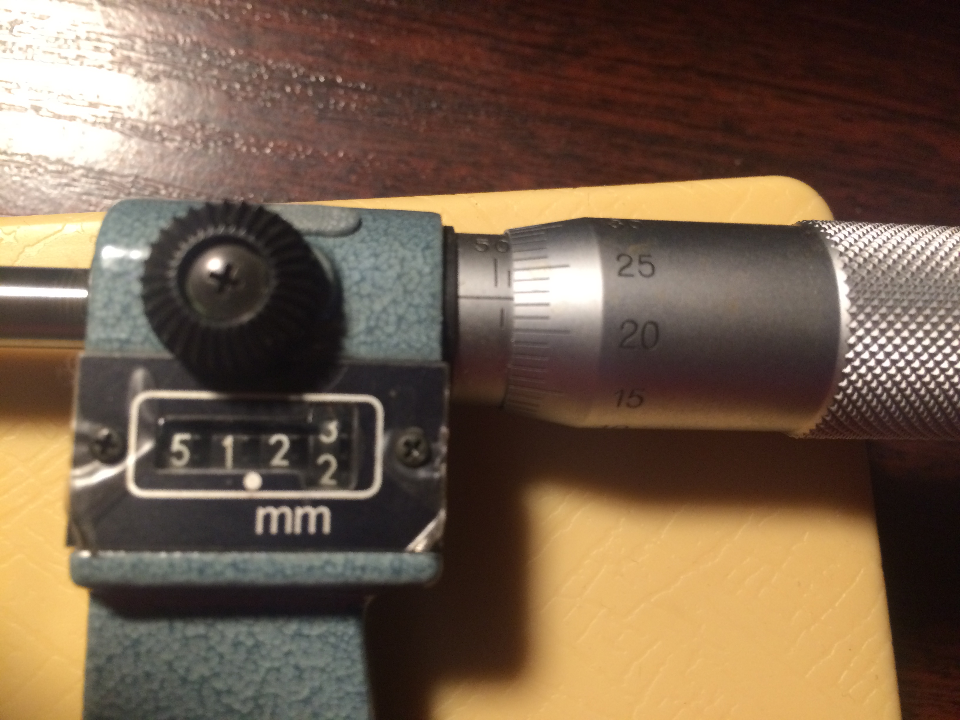

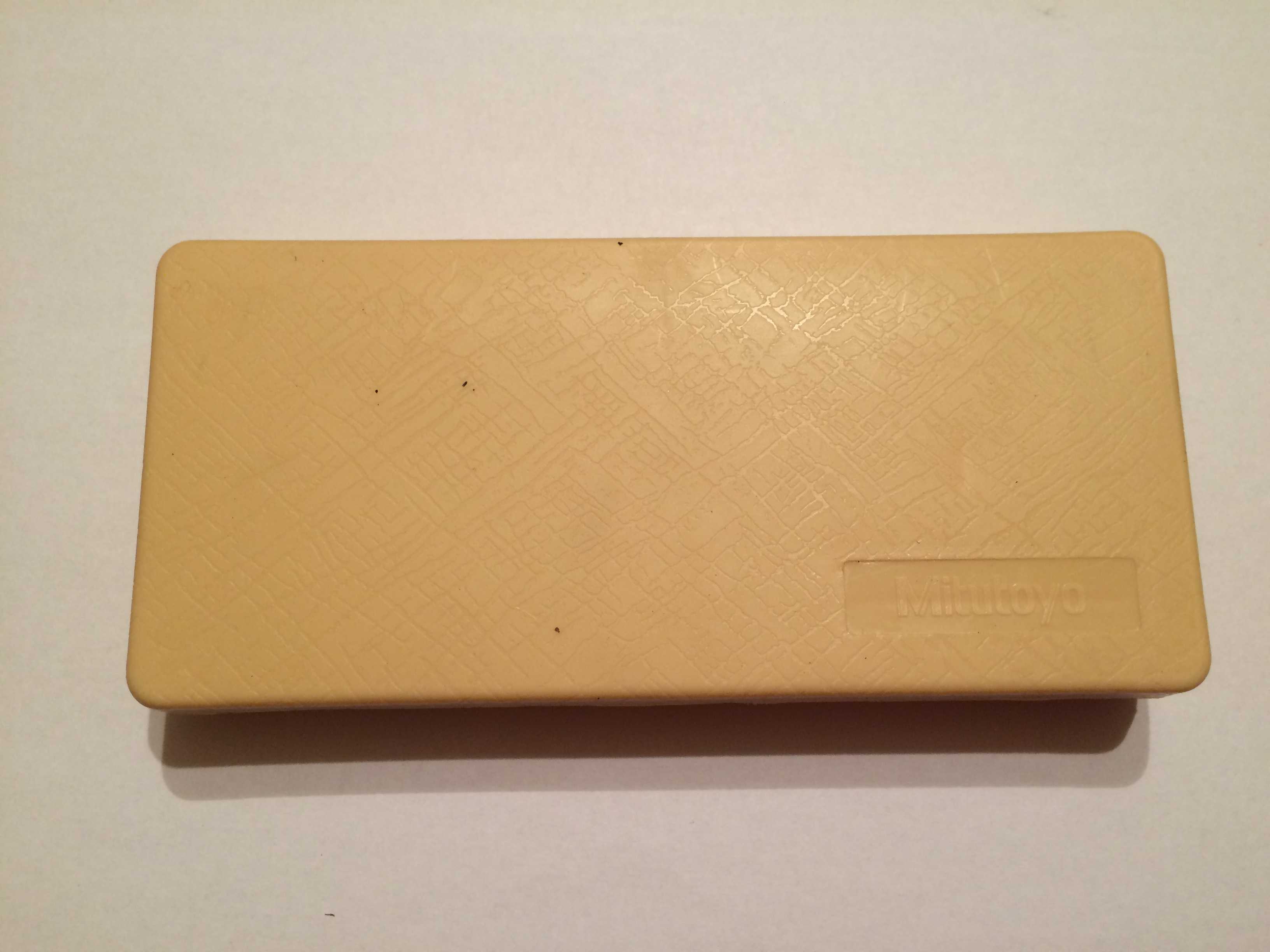

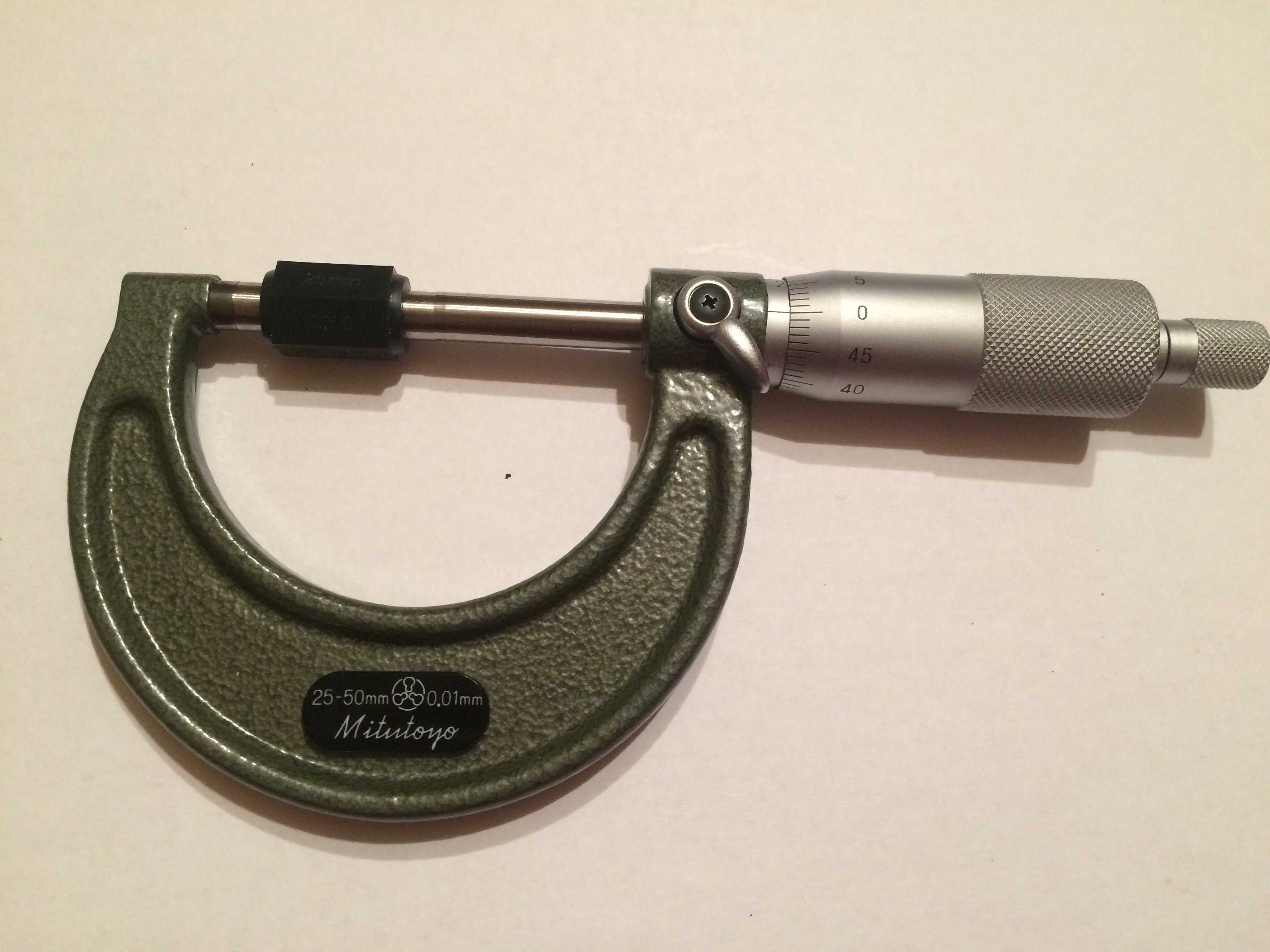

Днес ми се усмихна късмета и се оборудвах от един приятел с един микрометър Mitutoyo 25-50, напълно окомплектован. :D
IMG_2637.jpg [ 149.4 KiB | Прегледано 18939 пъти ]
IMG_2639.jpg [ 365.04 KiB | Прегледано 18939 пъти ]
IMG_2640.jpg [ 242.69 KiB | Прегледано 18939 пъти ]
IMG_2642.jpg [ 290.14 KiB | Прегледано 18939 пъти ]
IMG_2643.jpg [ 268.23 KiB | Прегледано 18939 пъти ]
IMG_2644.jpg [ 254.93 KiB | Прегледано 18939 пъти ]

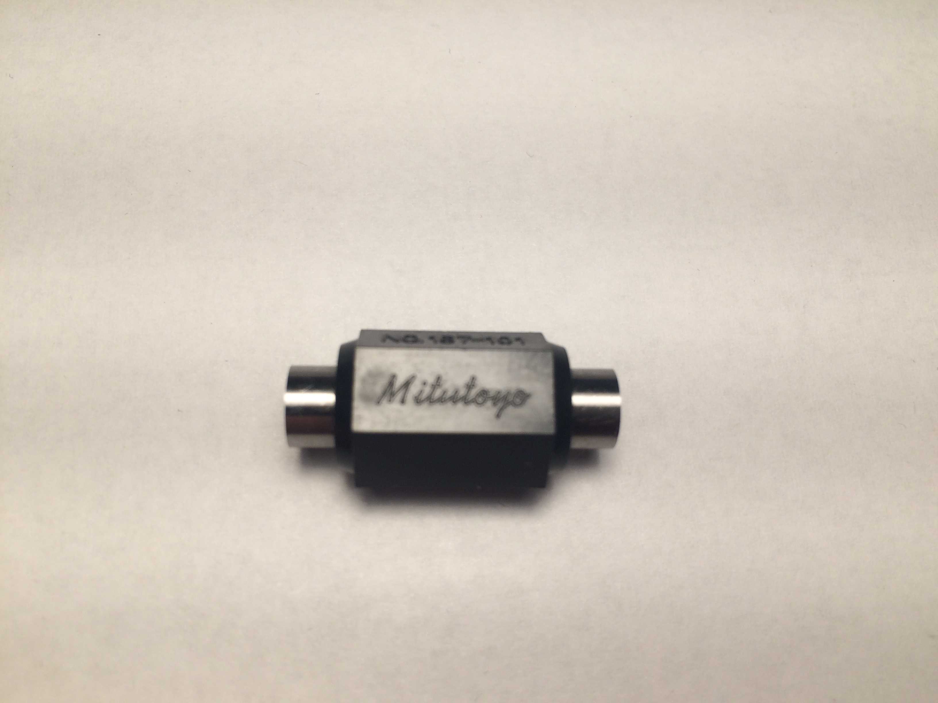

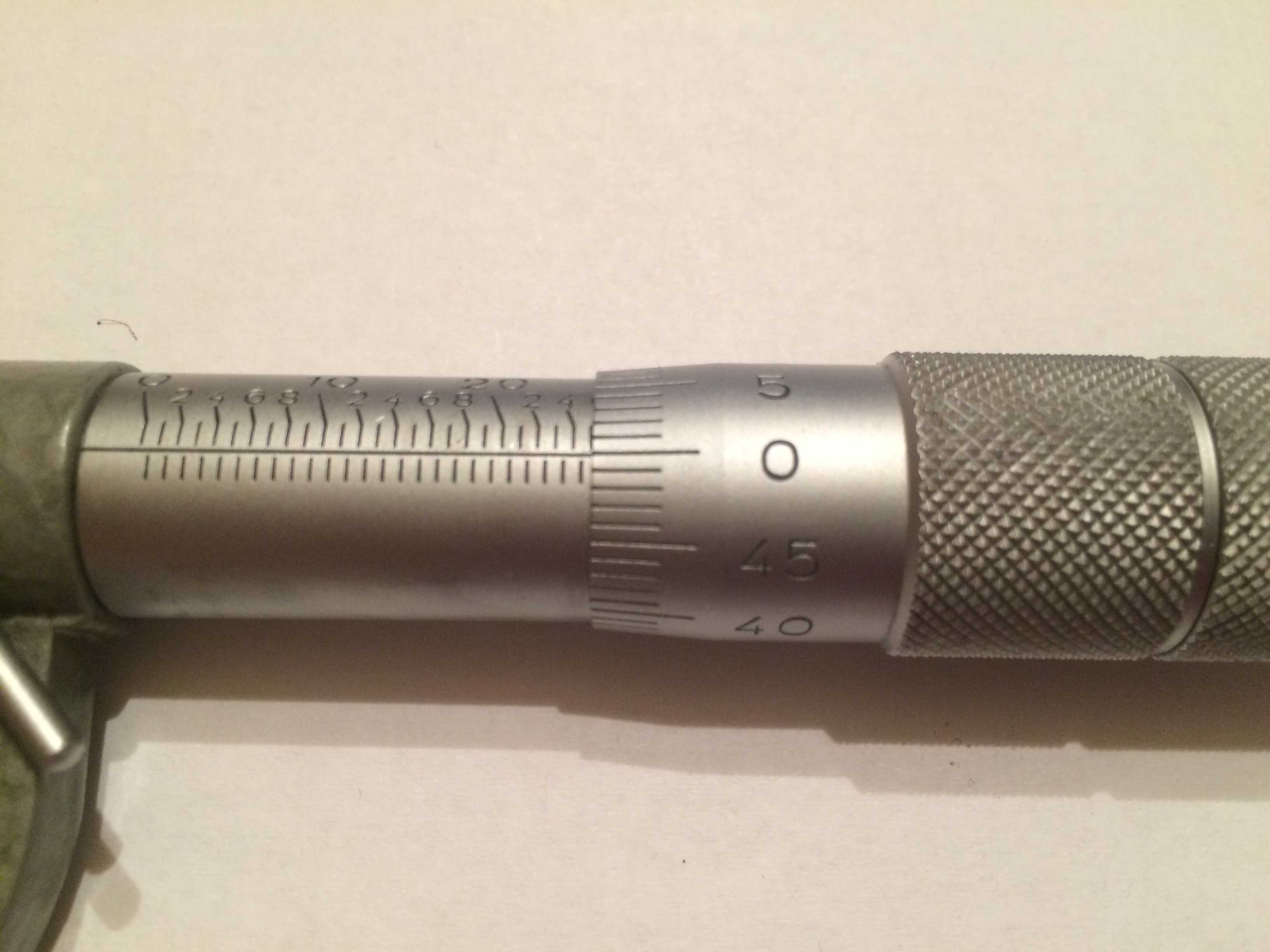

Ето и какво показва български микрометър с калибър на Митутойо:
IMG_2650.jpg [ 203.59 KiB | Прегледано 18939 пъти ]
IMG_2653.jpg [ 208.37 KiB | Прегледано 18939 пъти ]

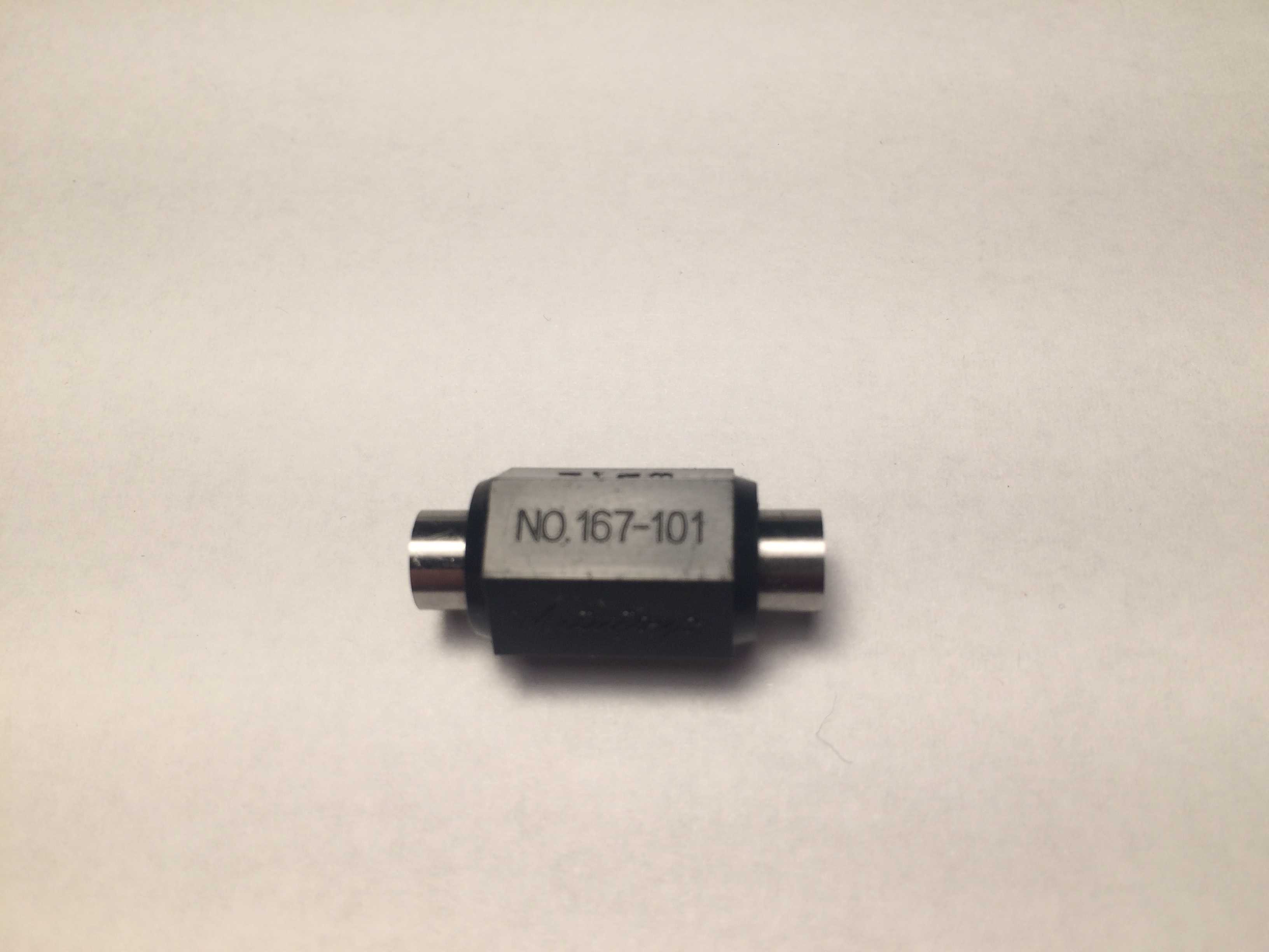

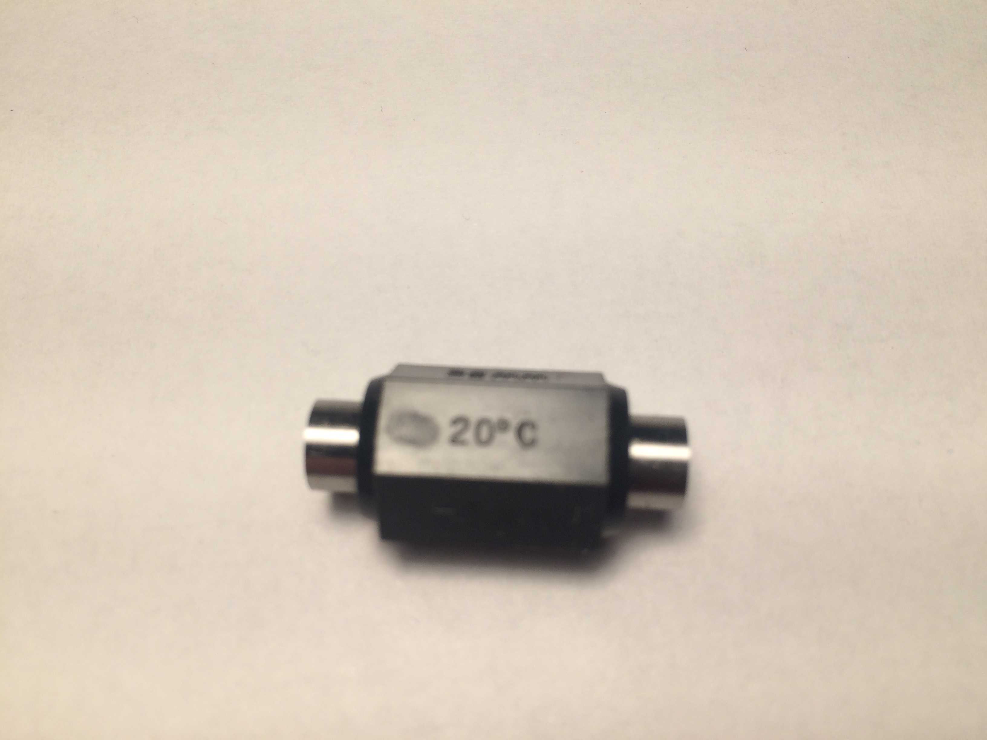

Втория аспект, на който искам да се спра, са калибрите.
Българските калибри, по всеобщо мнение са доста точни, но не като тези на Mitutoyo.
Повечето хора в бранша ползват калибри на Mitutoyo, за да калибрират българските си микрометри. Примерът с 0-25 съм го дал по-горе.
IMG_2659.jpg [ 130.08 KiB | Прегледано 18919 пъти ]
IMG_2660.jpg [ 117.92 KiB | Прегледано 18919 пъти ]
IMG_2661.jpg [ 108.8 KiB | Прегледано 18919 пъти ]
IMG_2663.jpg [ 117.57 KiB | Прегледано 18919 пъти ]
IMG_2664.jpg [ 118.36 KiB | Прегледано 18919 пъти ]

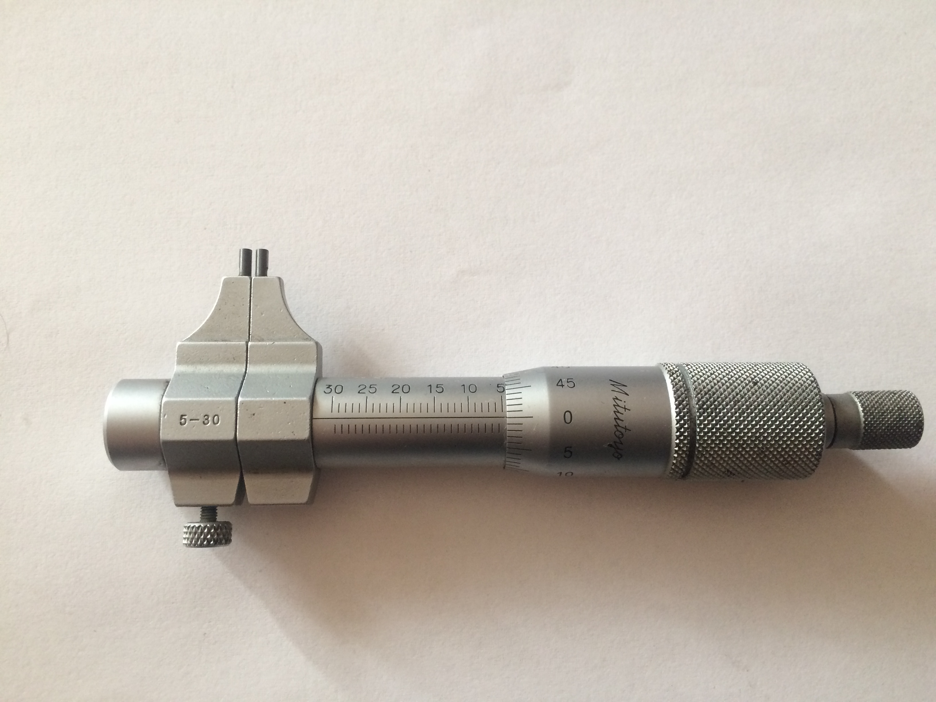

Днес продължих с попълването на комплектите.

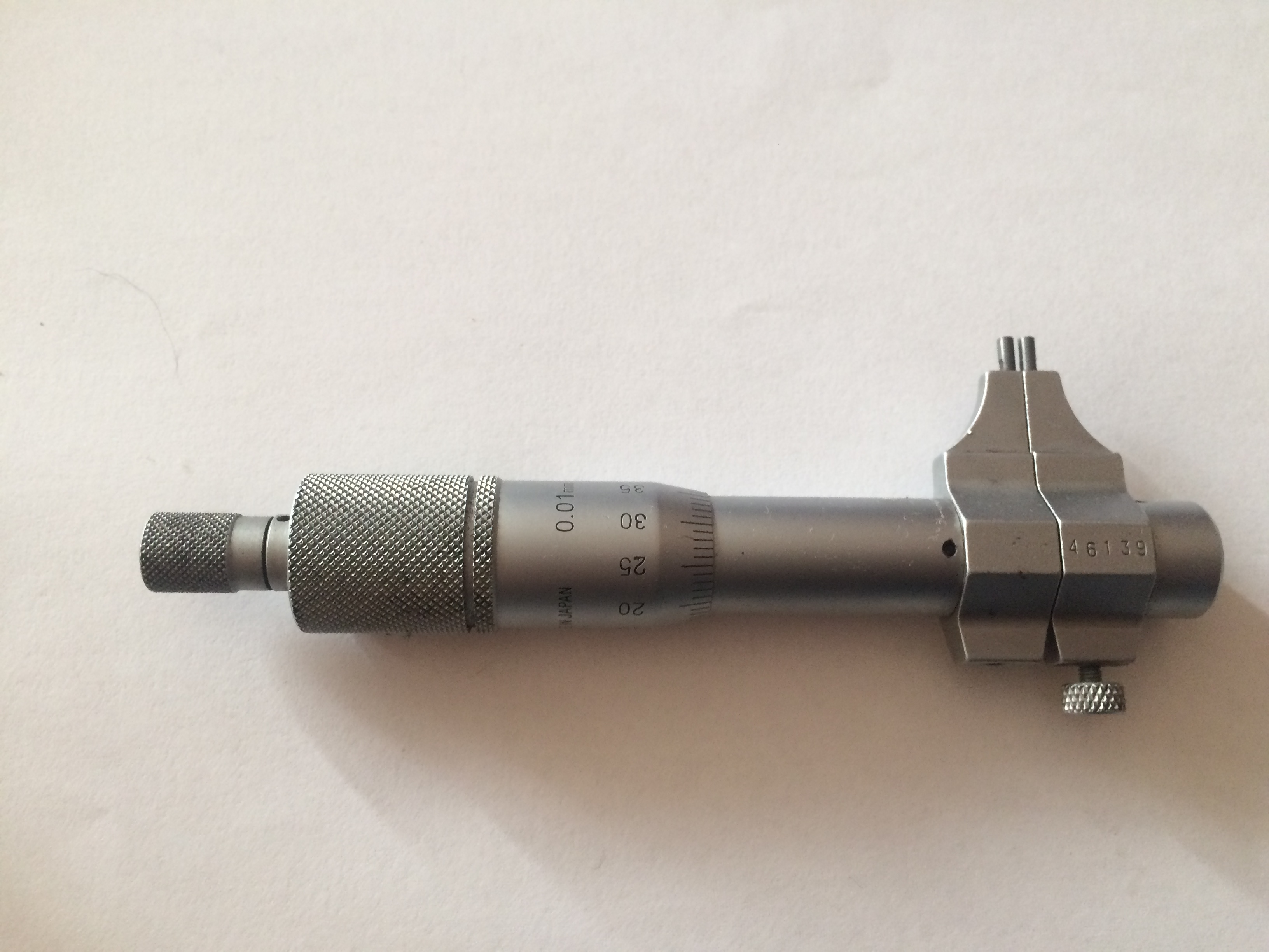

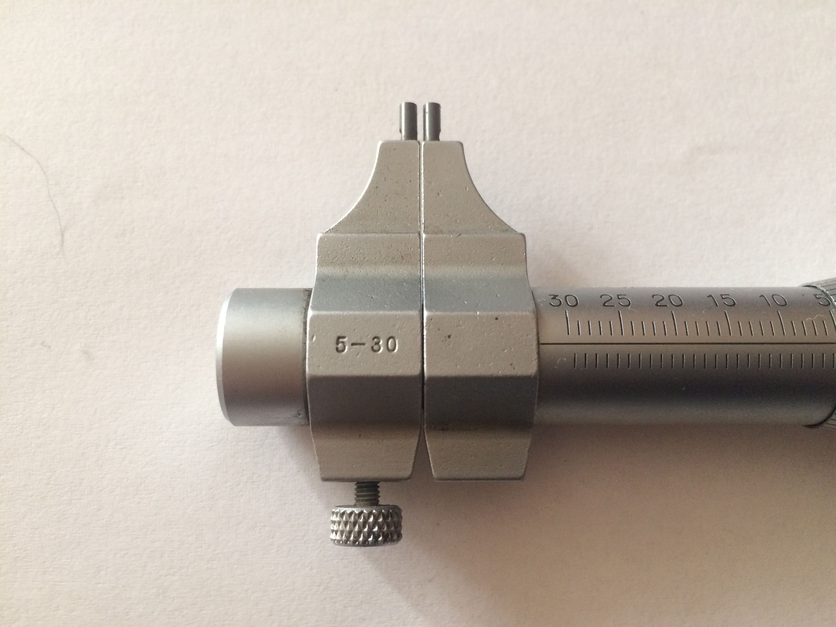

Вътрешен микрометър Митутойо, 5-30 мм. Страшно много ми трябваше точно такъв за прецизно измерване на отворите в бутала за буталния болт, както и втулката на биелата.
IMG_2665.jpg [ 1.17 MiB | Прегледано 18896 пъти ]
IMG_2667.jpg [ 1.15 MiB | Прегледано 18896 пъти ]
IMG_2668.jpg [ 1.07 MiB | Прегледано 18896 пъти ]

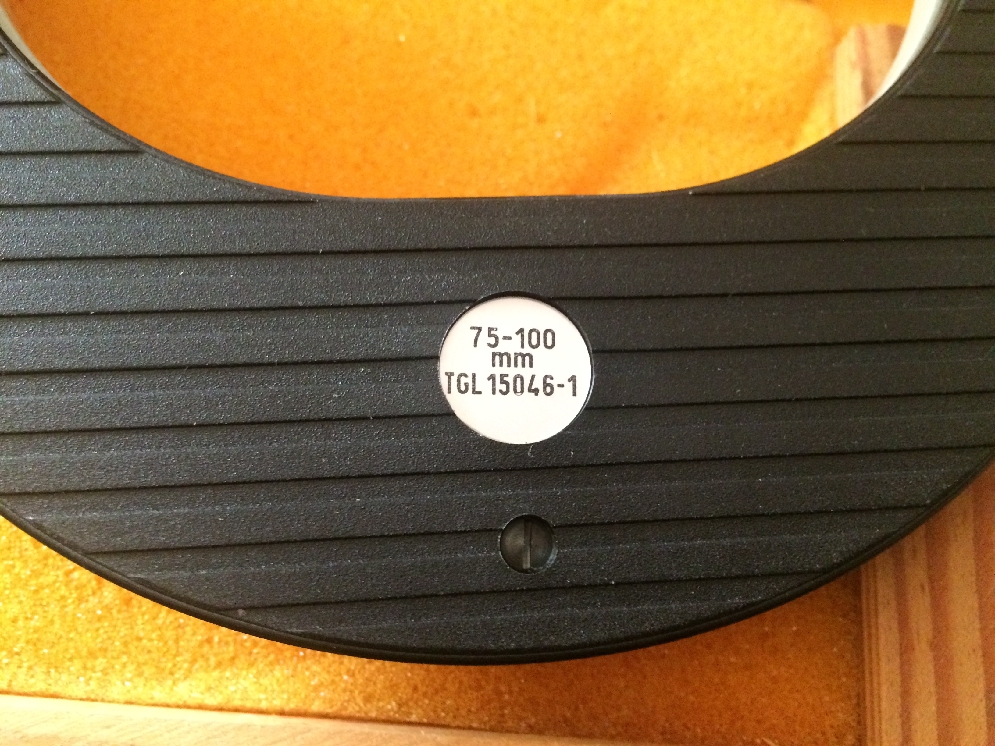

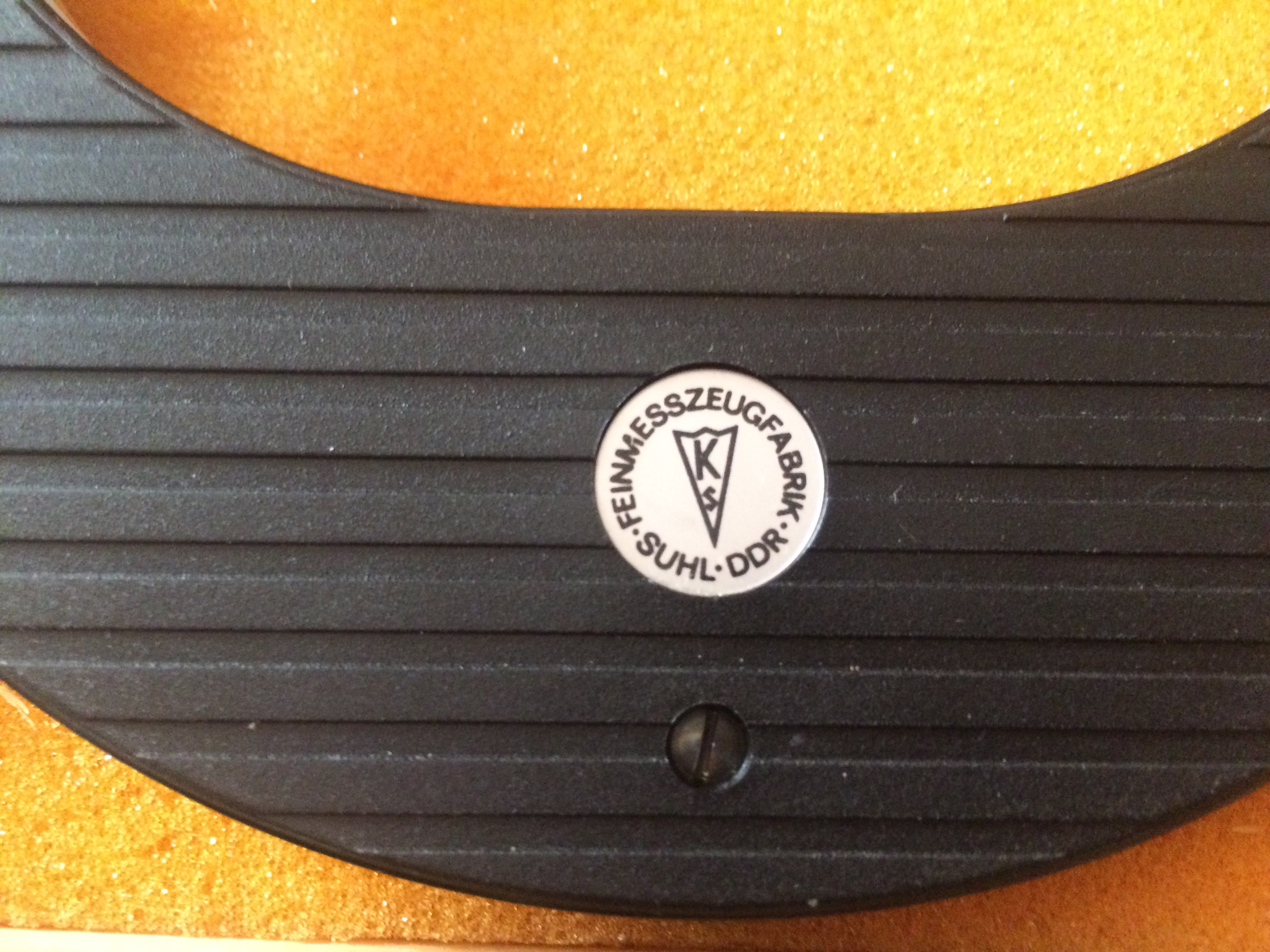

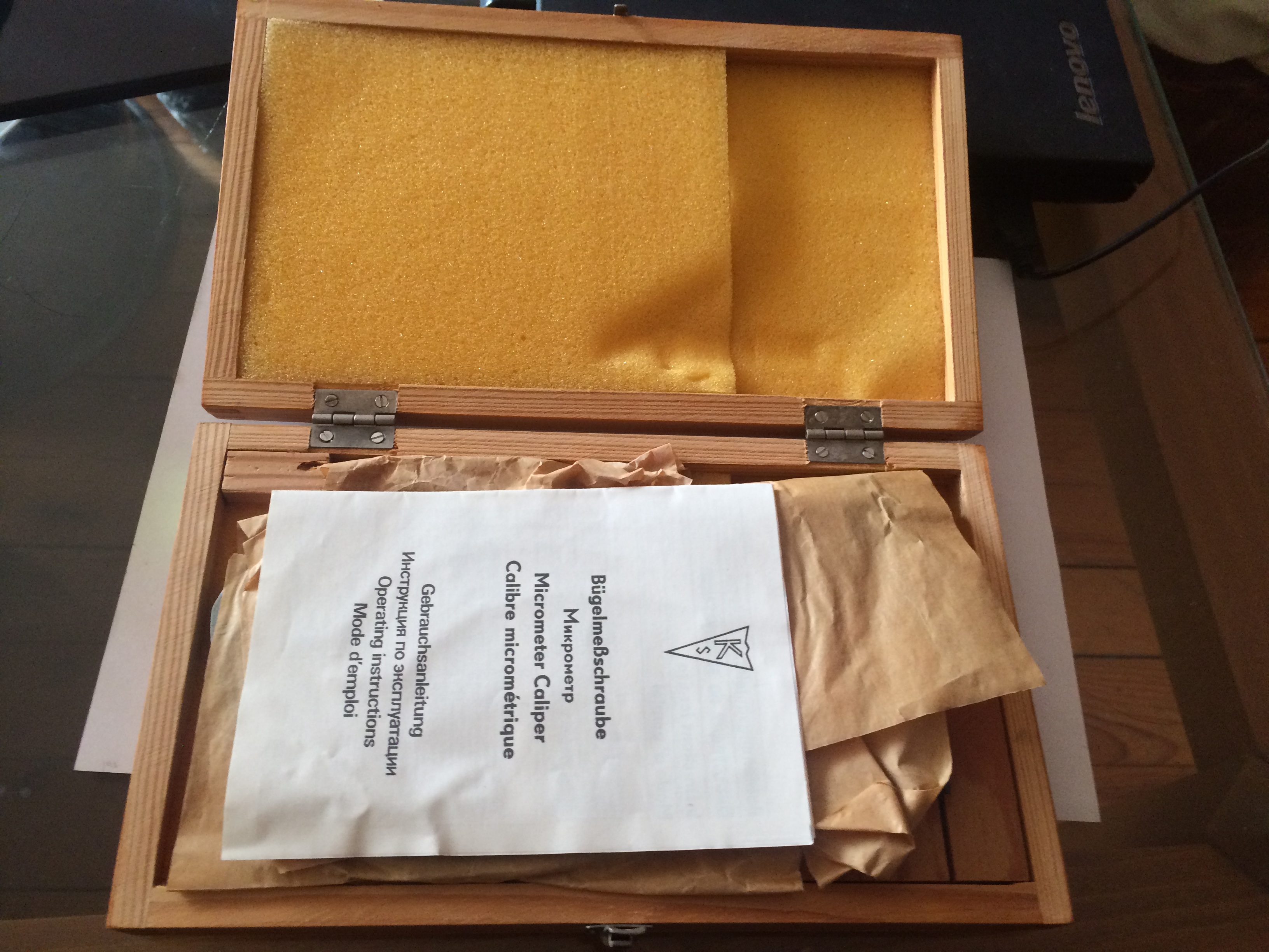

Следващото попълнение е чисто нов ГДР микрометър 75-100 мм.:
IMG_2671.jpg [ 1.76 MiB | Прегледано 18896 пъти ]
IMG_2672.jpg [ 1.59 MiB | Прегледано 18896 пъти ]
IMG_2673.jpg [ 1.55 MiB | Прегледано 18896 пъти ]
IMG_2674.jpg [ 1.23 MiB | Прегледано 18896 пъти ]
IMG_2676.jpg [ 1.51 MiB | Прегледано 18896 пъти ]
IMG_2678.jpg [ 1.39 MiB | Прегледано 18896 пъти ]

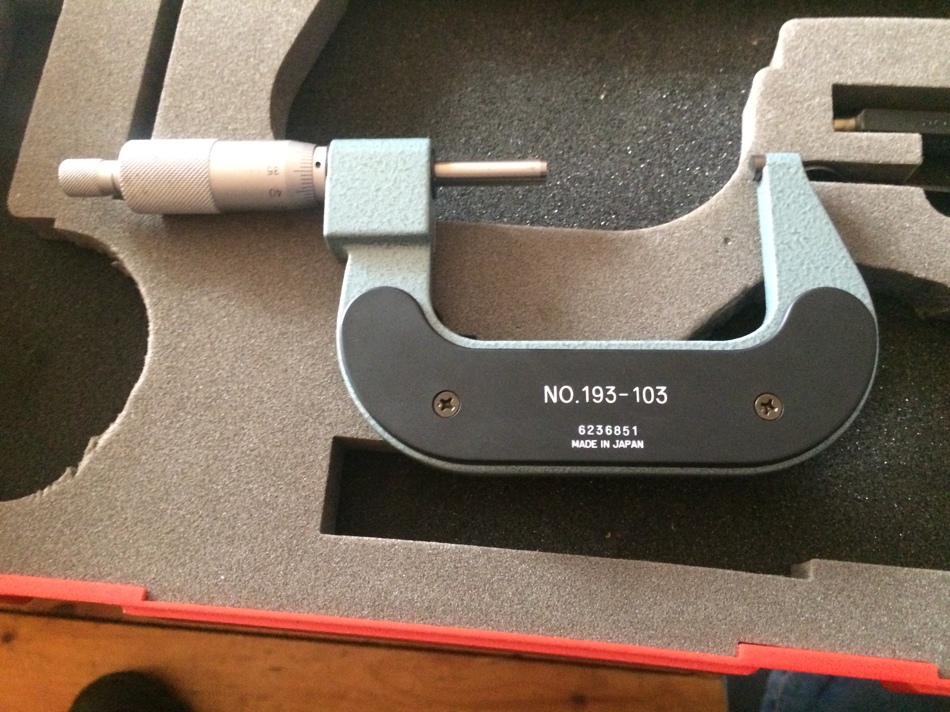

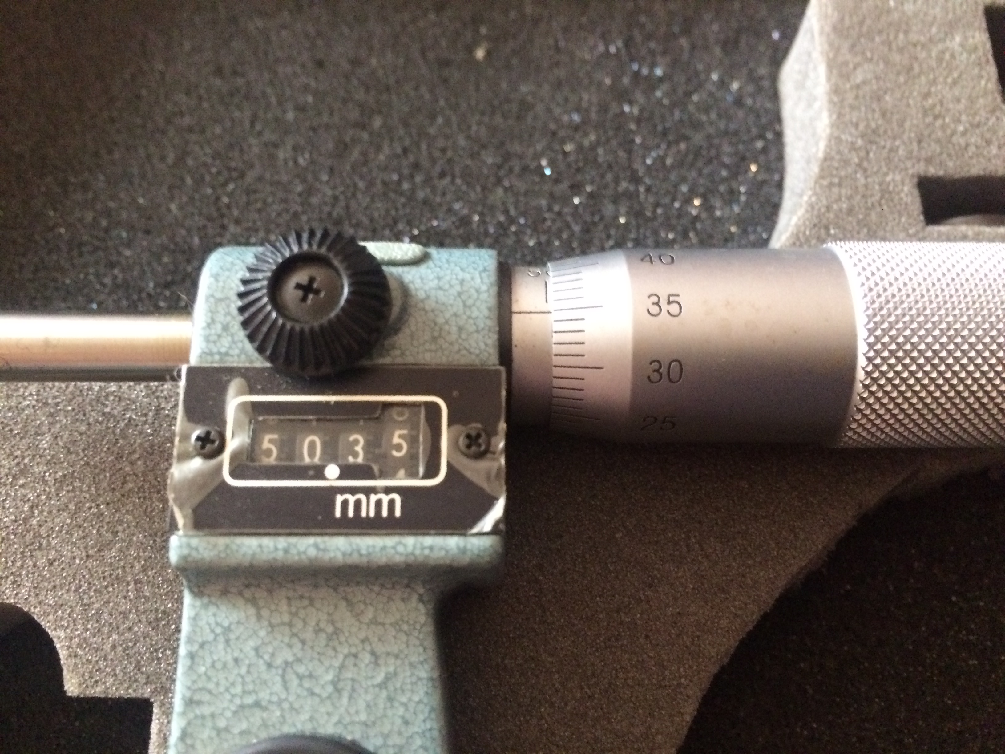

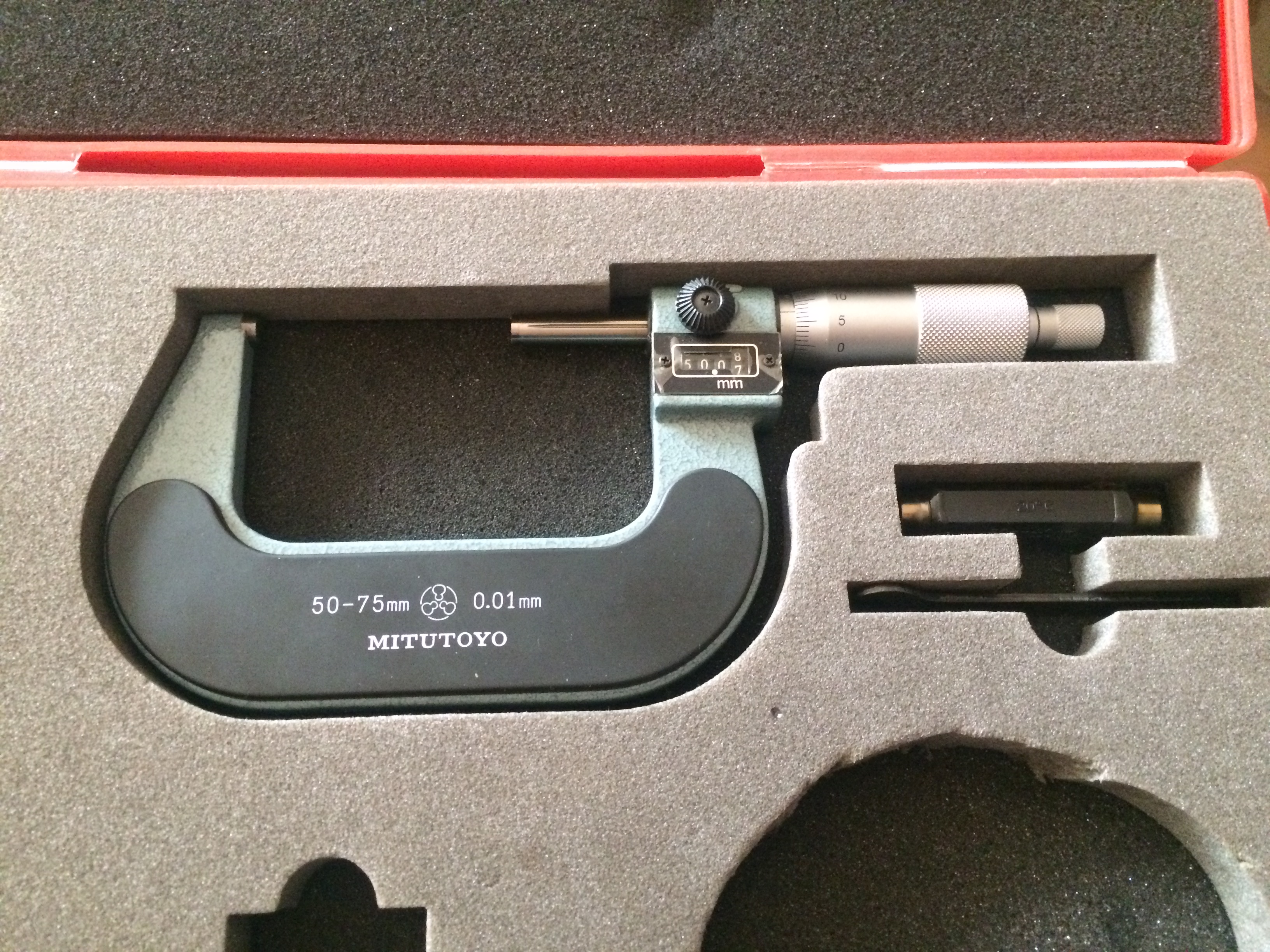

От днешните попълнения черешката на тортата е 193-та серия на Митутойо, 50-75 мм. Изключително рядък, прецизен и скъп модел. То не че има лошо Митутойо, но тази серия я водят за една от най-добрите, заедно със 102-ра серия:
IMG_2680.jpg [ 1.86 MiB | Прегледано 18896 пъти ]
IMG_2682.jpg [ 1.58 MiB | Прегледано 18896 пъти ]
IMG_2684.jpg [ 1.39 MiB | Прегледано 18896 пъти ]
IMG_2685.jpg [ 1.31 MiB | Прегледано 18894 пъти ]

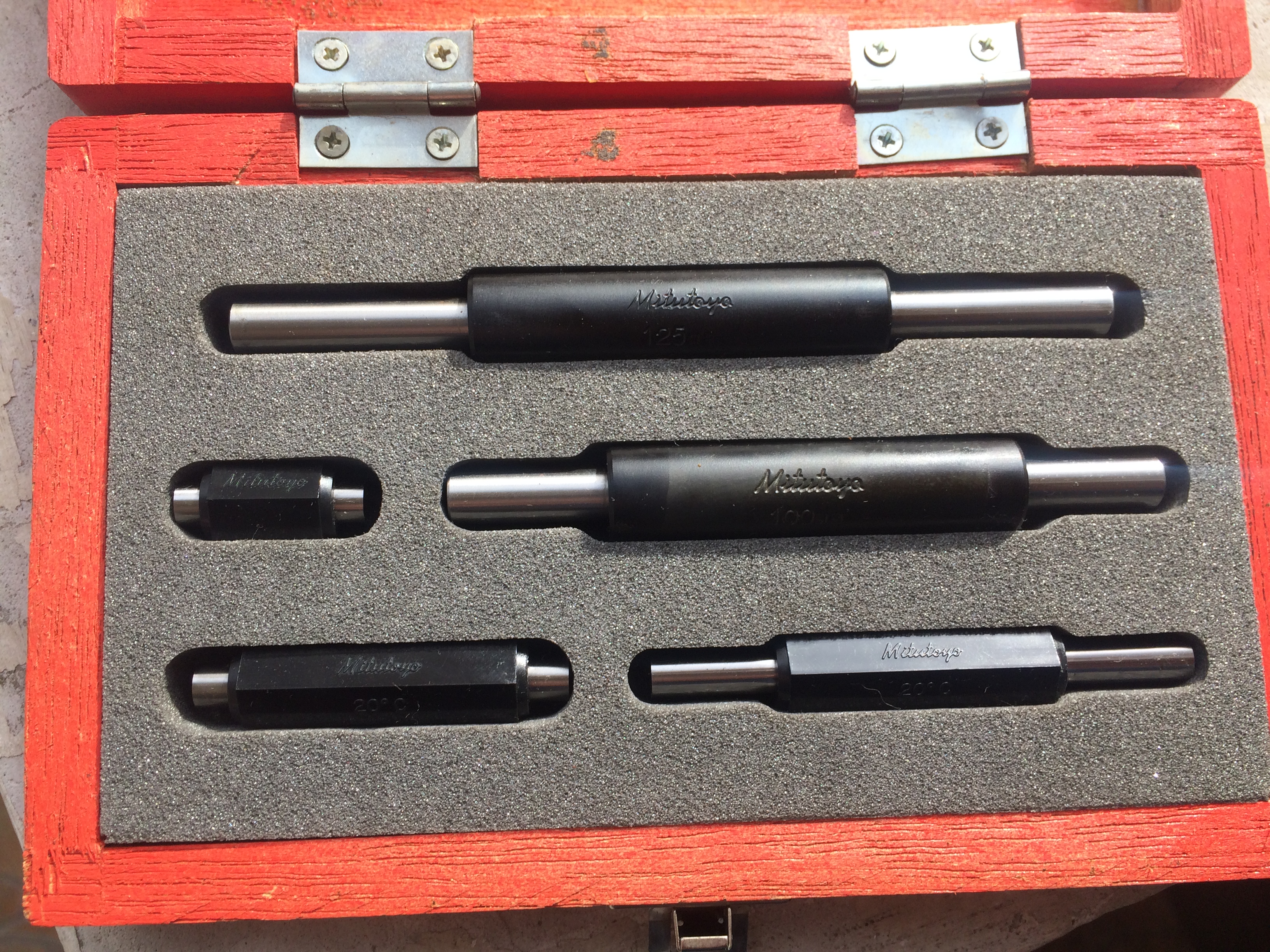

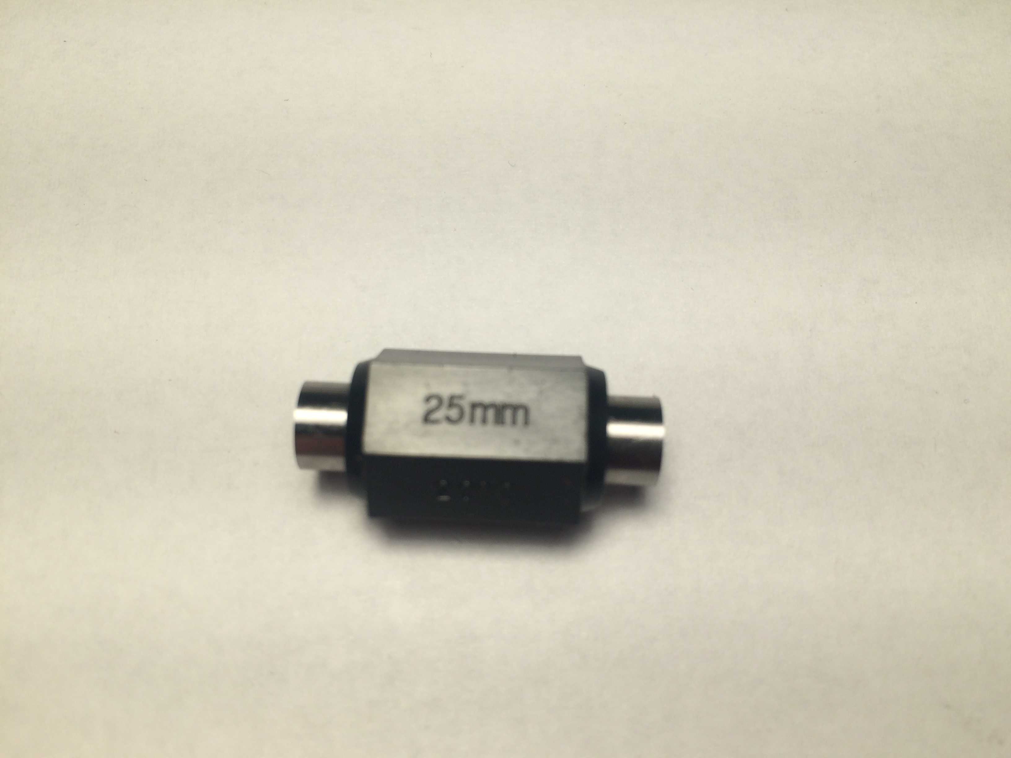

И като завършек на днешните попълнения, намерих и един комплект калибри Митутойо, 25-50-75-100-125 мм.:
IMG_2670.jpg [ 3.63 MiB | Прегледано 18896 пъти ]

ГДР-ския гледам е от фабриката в Зул, която по принцип си е оръжеен завод :D Там правеха мотопедите Симсон навремето, ама ти като моторджия сигурно го знаеш.
 Заглавие: Re: Микрометри
МнениеПубликувано на: 16 Дек 2017 17:50
За Симсонките не знаех... :D
Но знам, че оръжейните оптики на Зул са се правили от Карл Цайс Йена (тогава още в ГДР) и не само оръжейните оптики. И че западните фирми навремето са имали голям респект и към двата завода.
