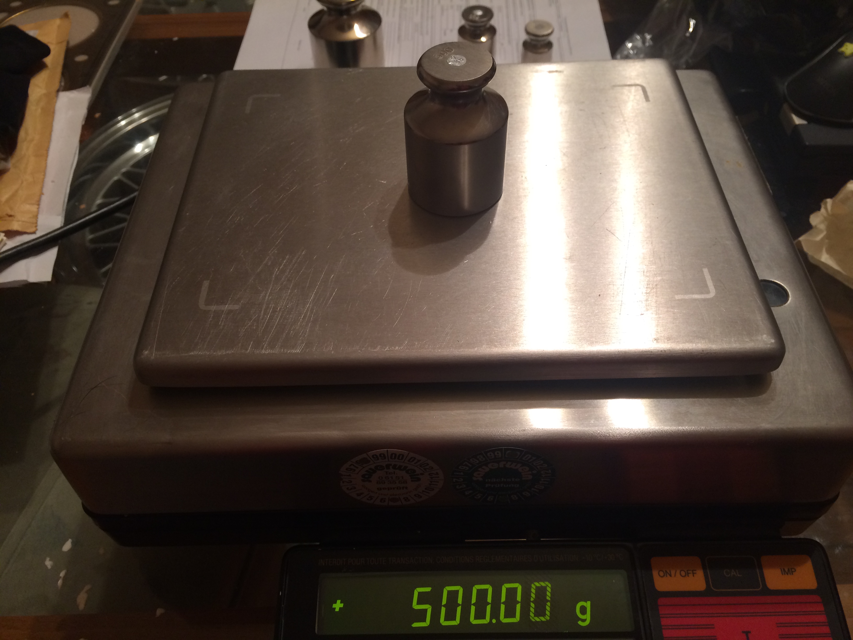

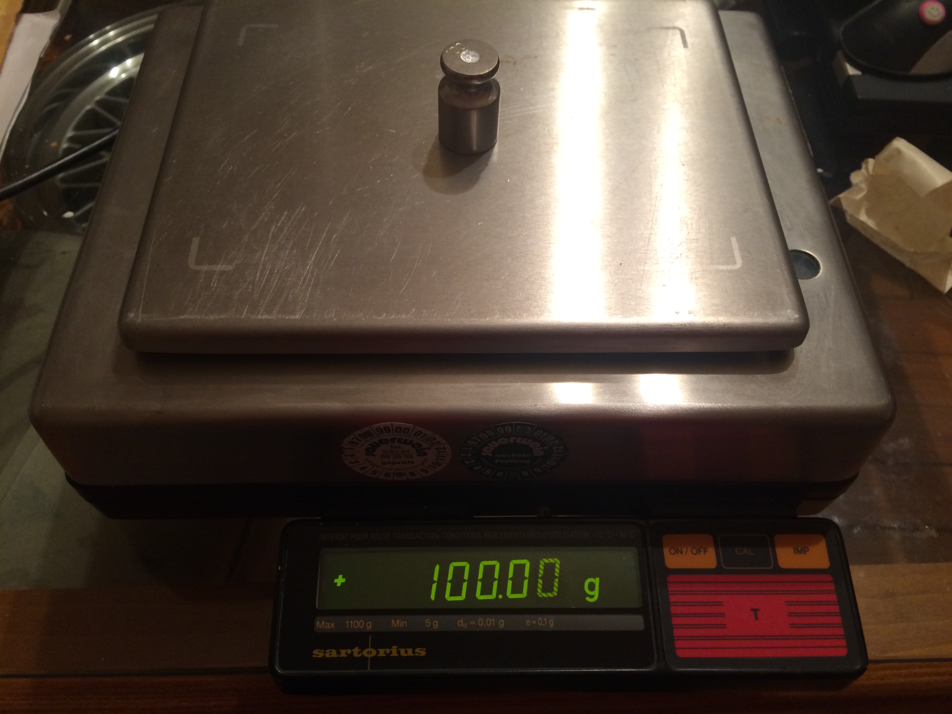

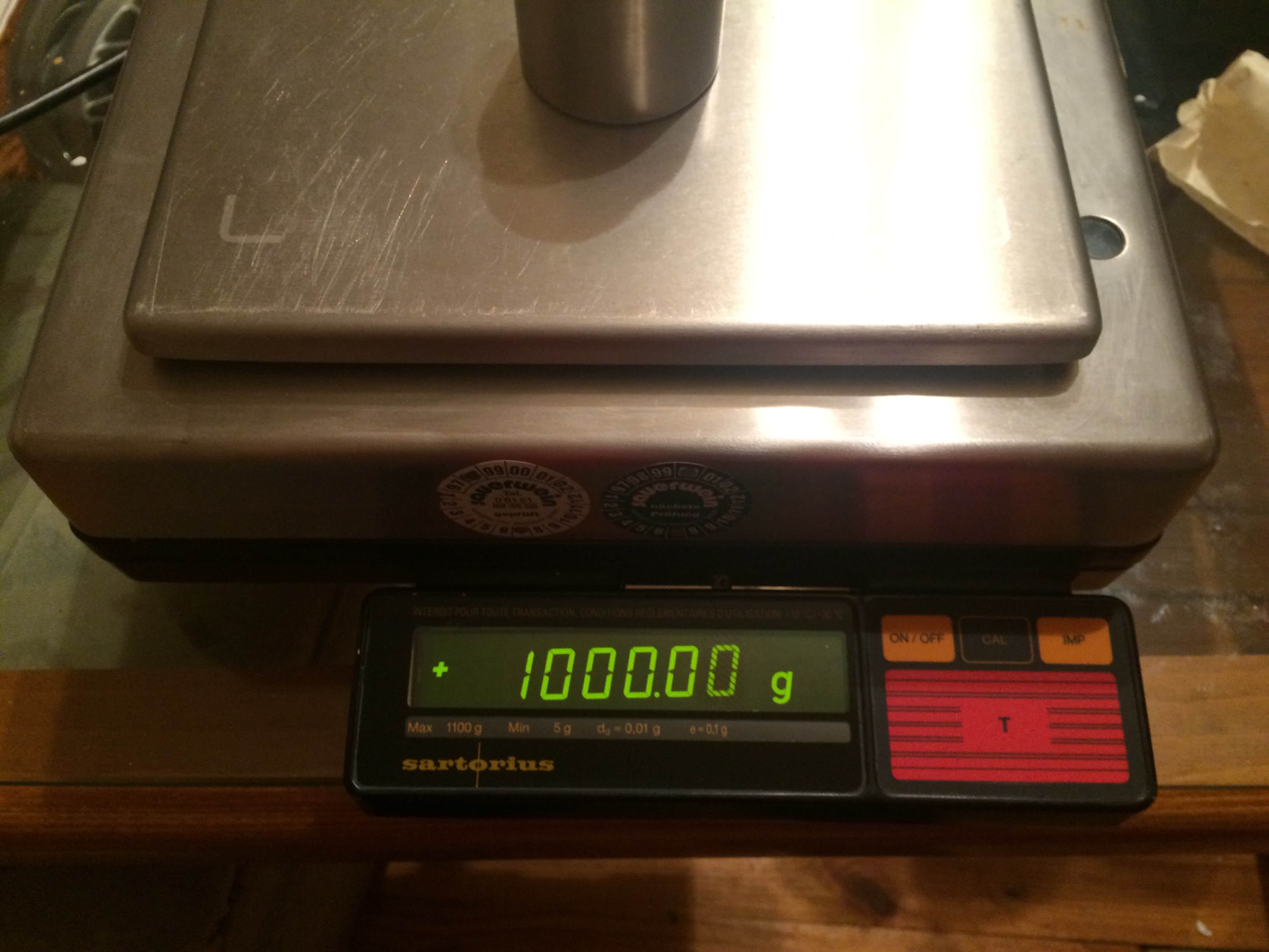

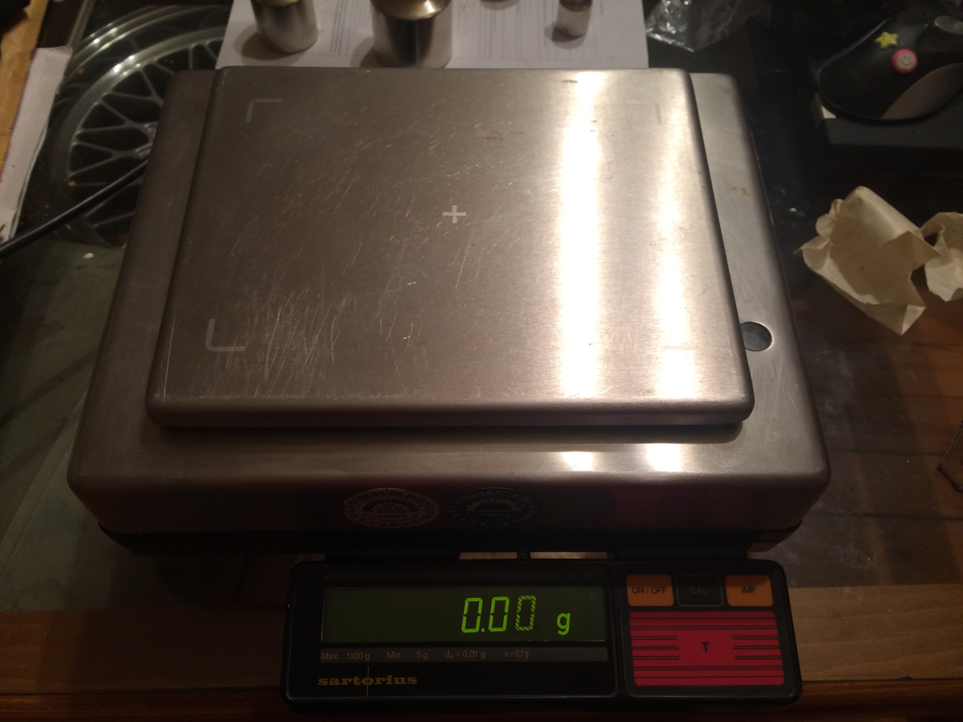

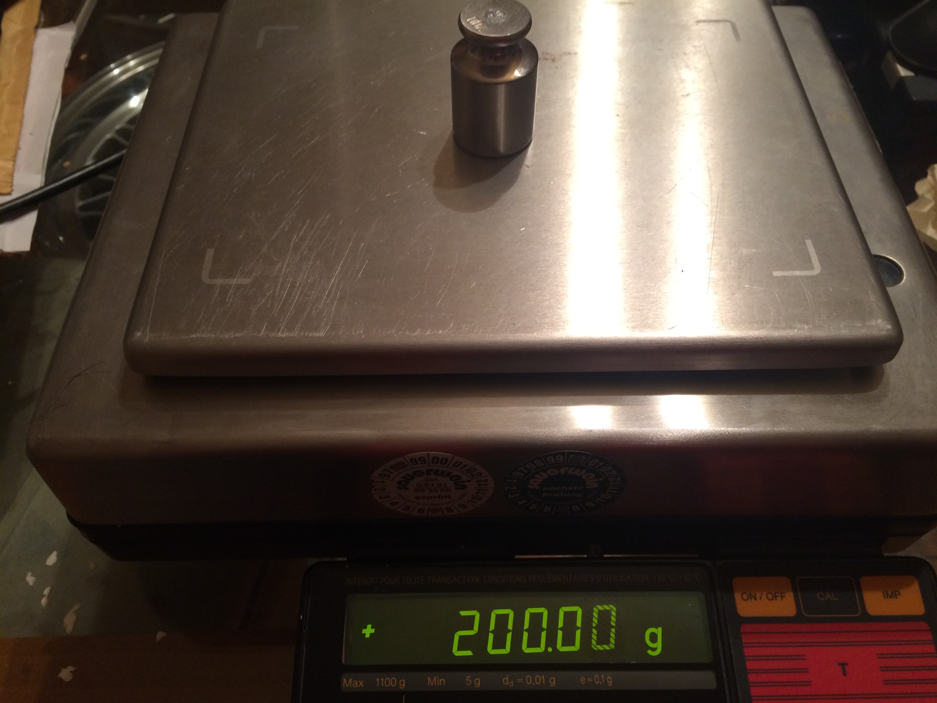

Както вече споменах в една друга тема, наскоро си купих Sartorius I1000S.
Везната мери прецизно до десета от грама, но дава и ориентировъчни стойности до една стотна от грама.
Днес я получих и първата ми работа беше да я нивелирам и калибрирам. Калибрацията беше извършена с български еталонни теглилки. Калибрацията се извършва с еталонно тегло от 1000 грама.
Снимки с контролни измервания след калибрацията:

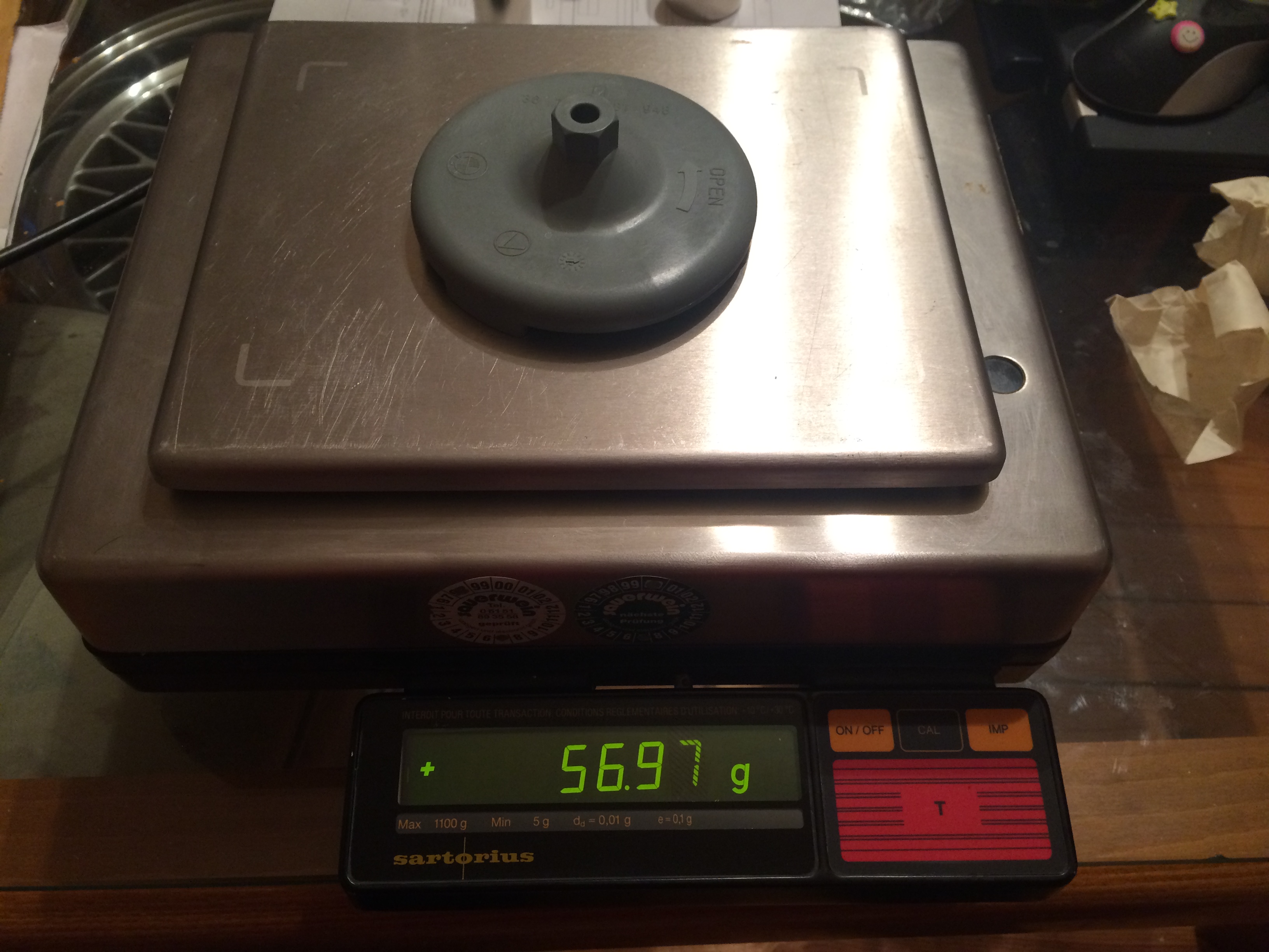

Измерих и един чисто нов детайл:
IMG_2737.jpg [ 1.25 MiB | Прегледано 13541 пъти ]
http://bmwfans.info/parts-catalog/36131181948/
По програма го дават 59 гр. с опаковката.

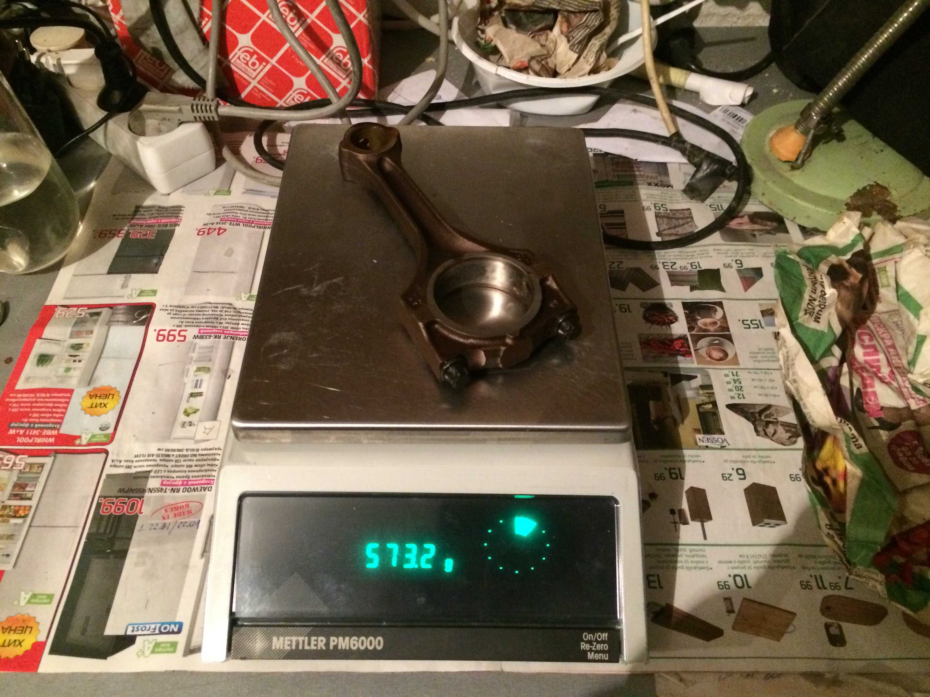

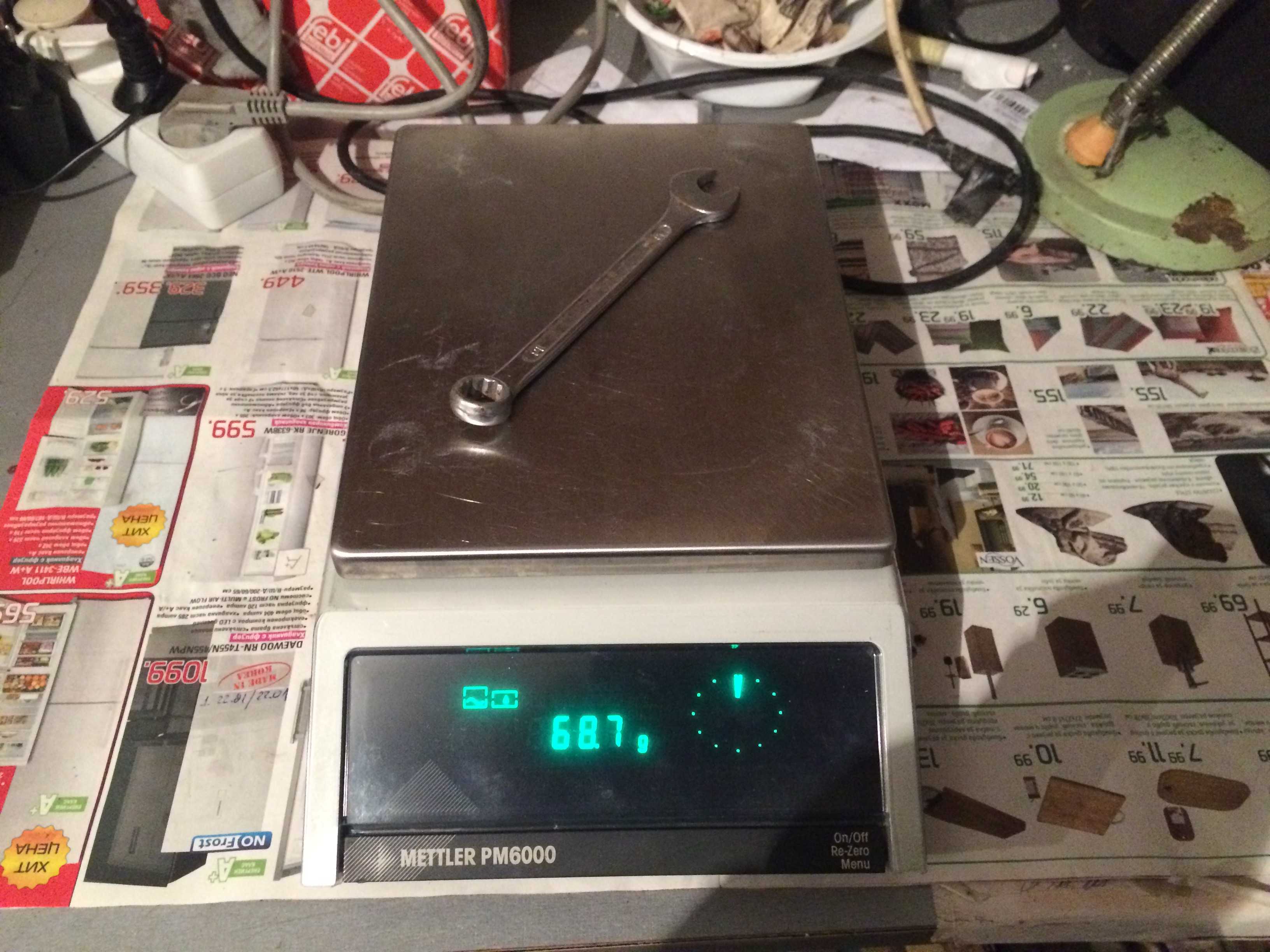

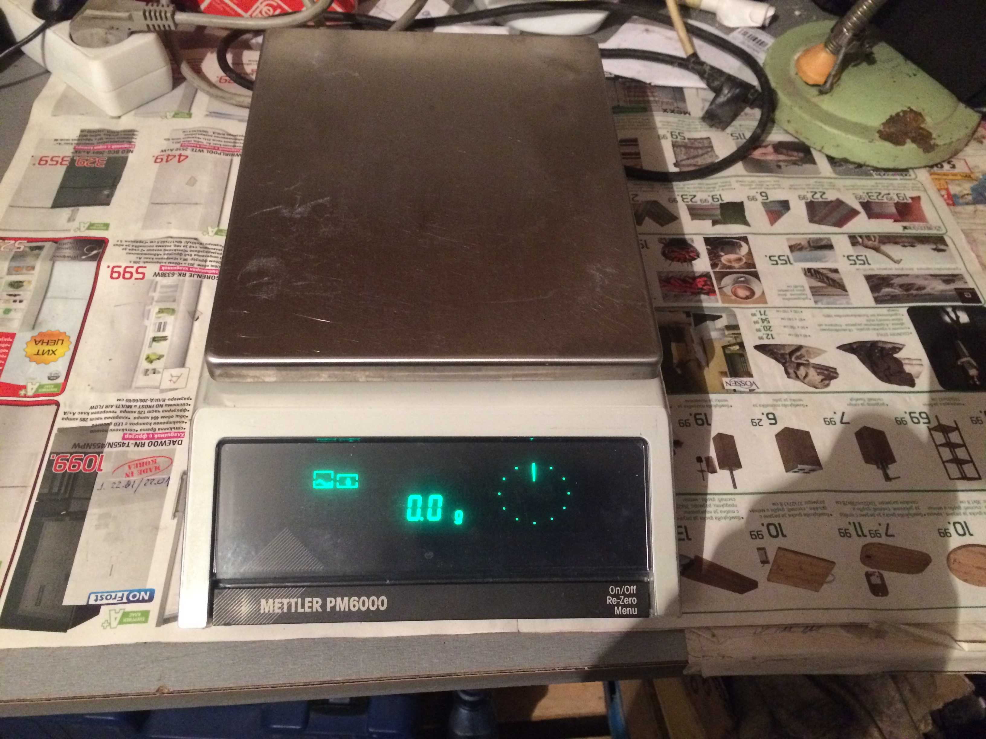

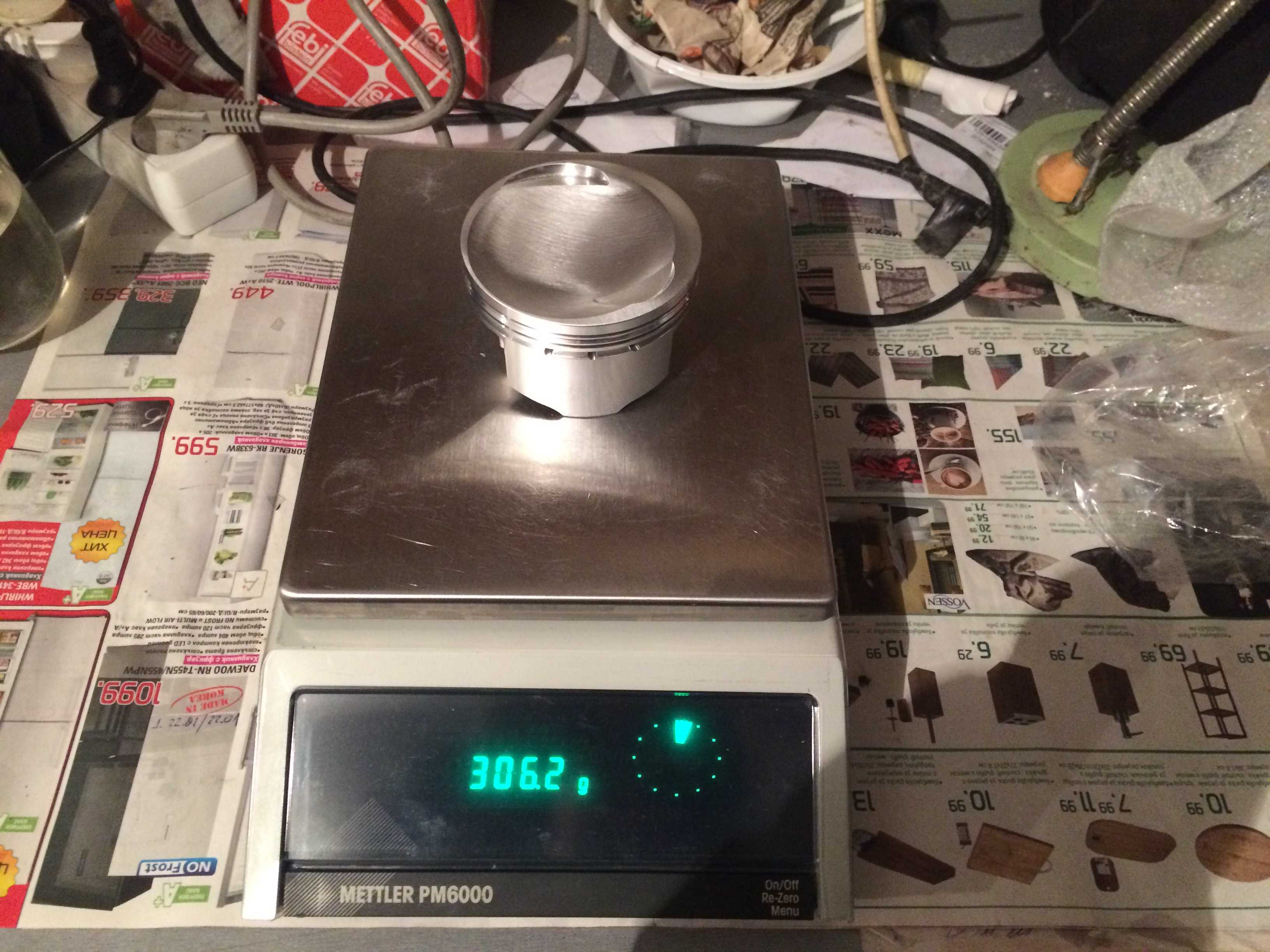

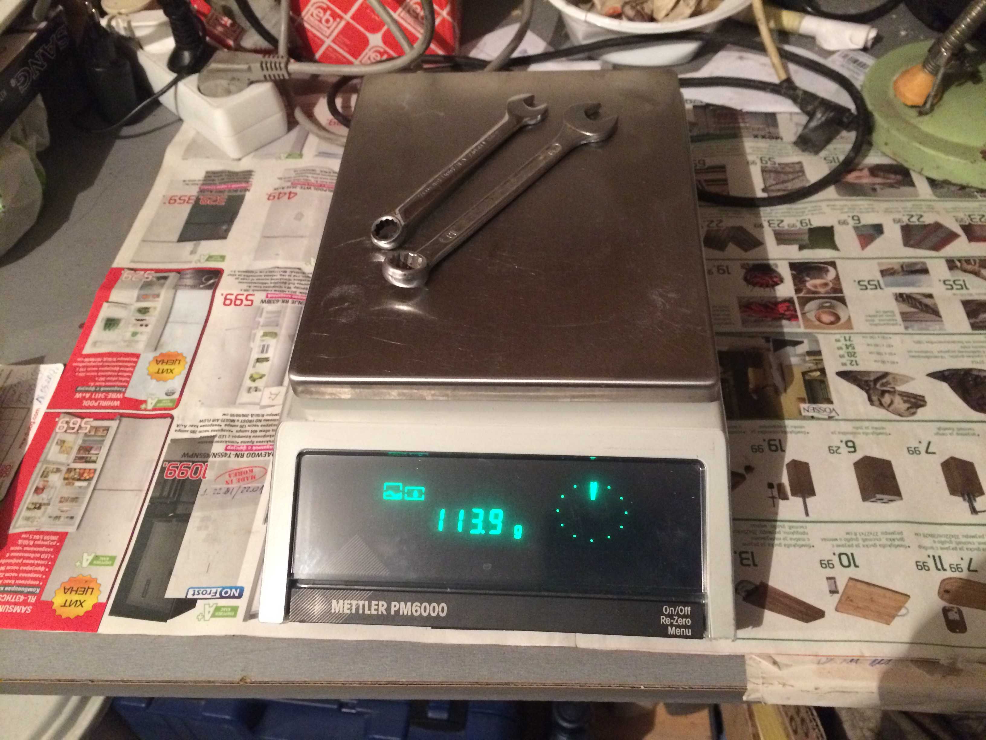

Днес дойде и другата везна, която се води водеща и едва ли не по-добра от Sartorius-а. Представям ви Mettler Toledo PM 6000. Не е темперирана, на е калибрирана, не е и нивелирана и това са само примерни стойности. Везната е страхотна, държи нула и не дава и десета грам отклонение при повторно измерване, независимо, че е на около 0 градуса околна температура в момента на меренето.

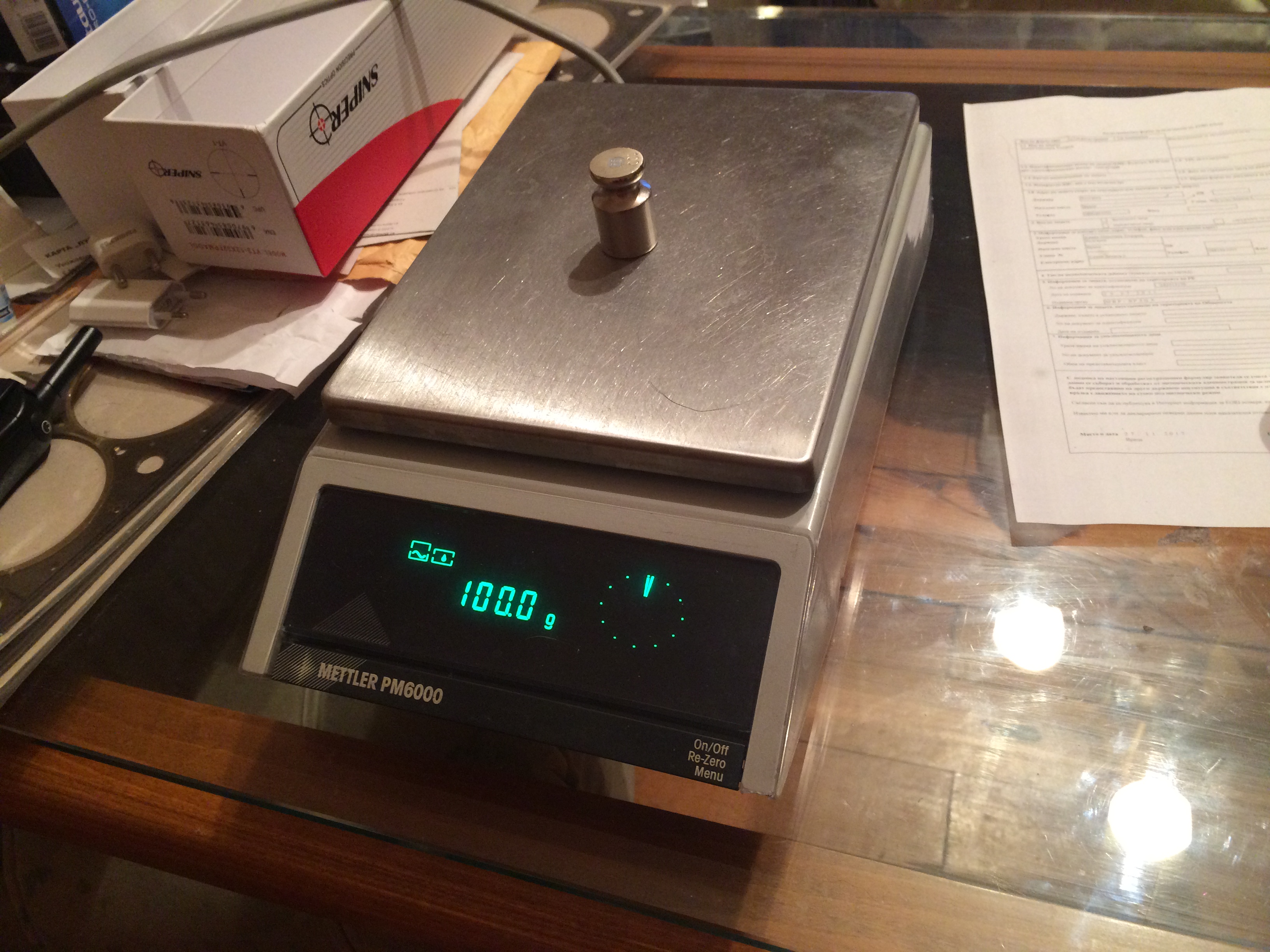

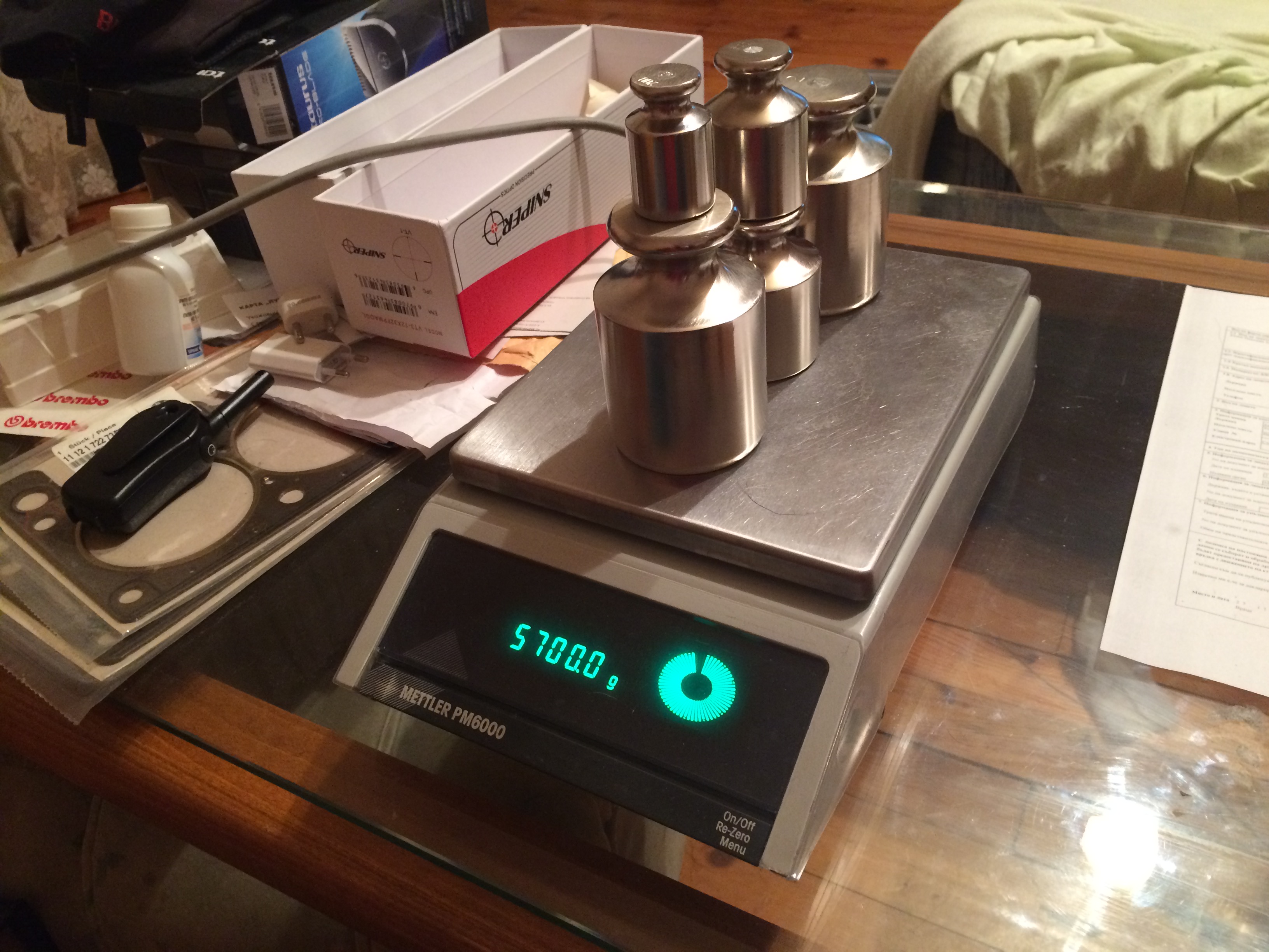

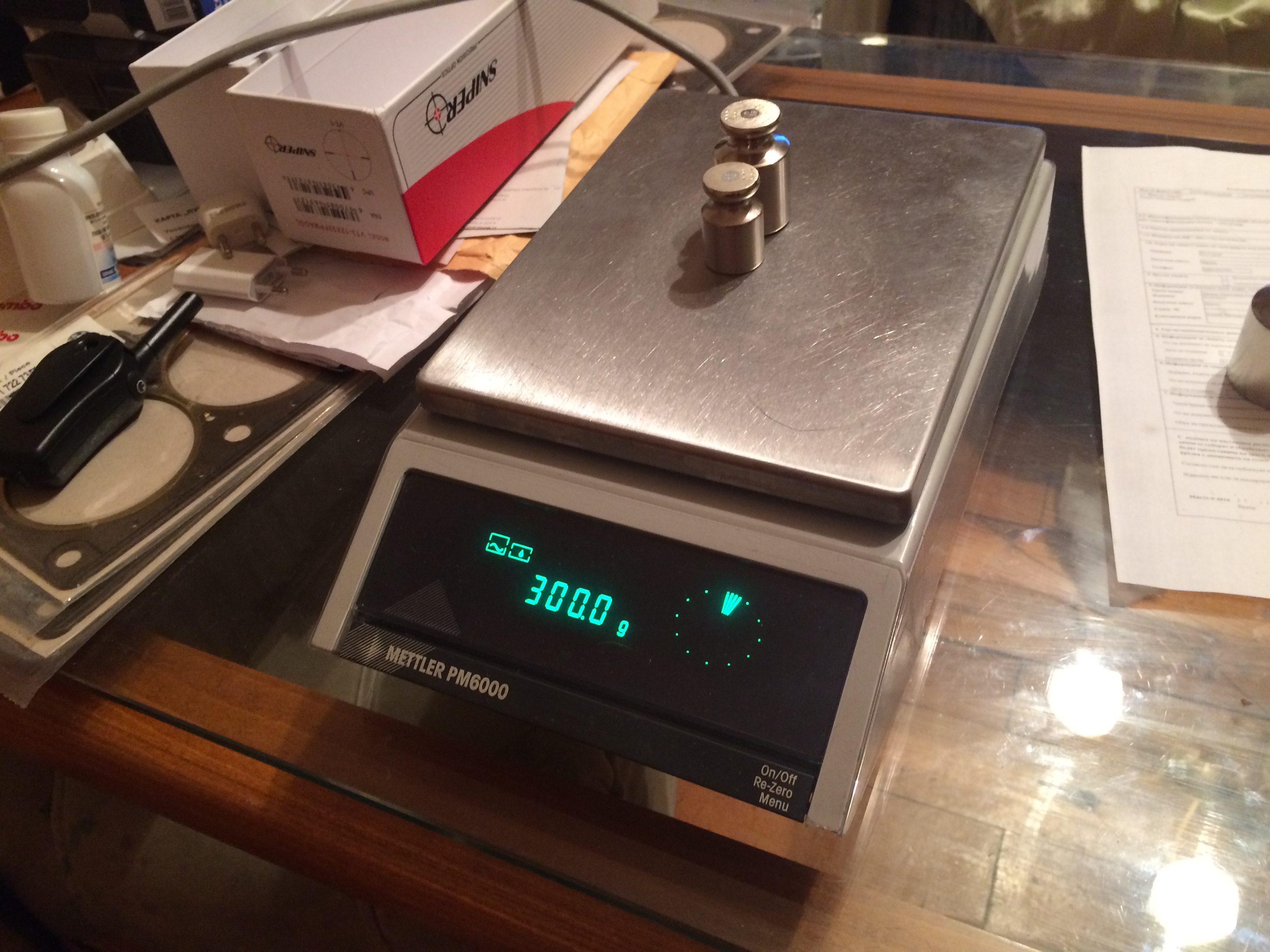

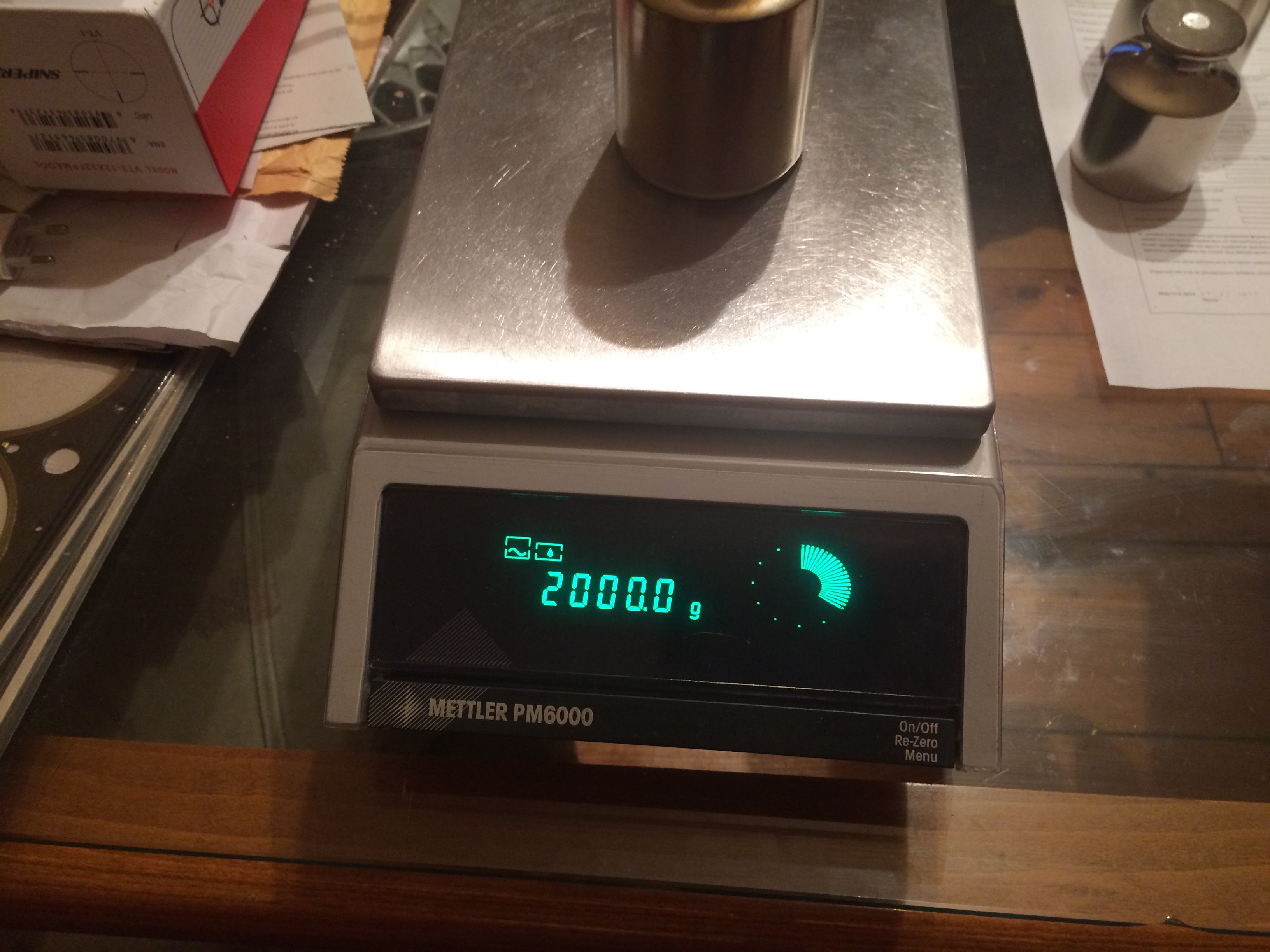

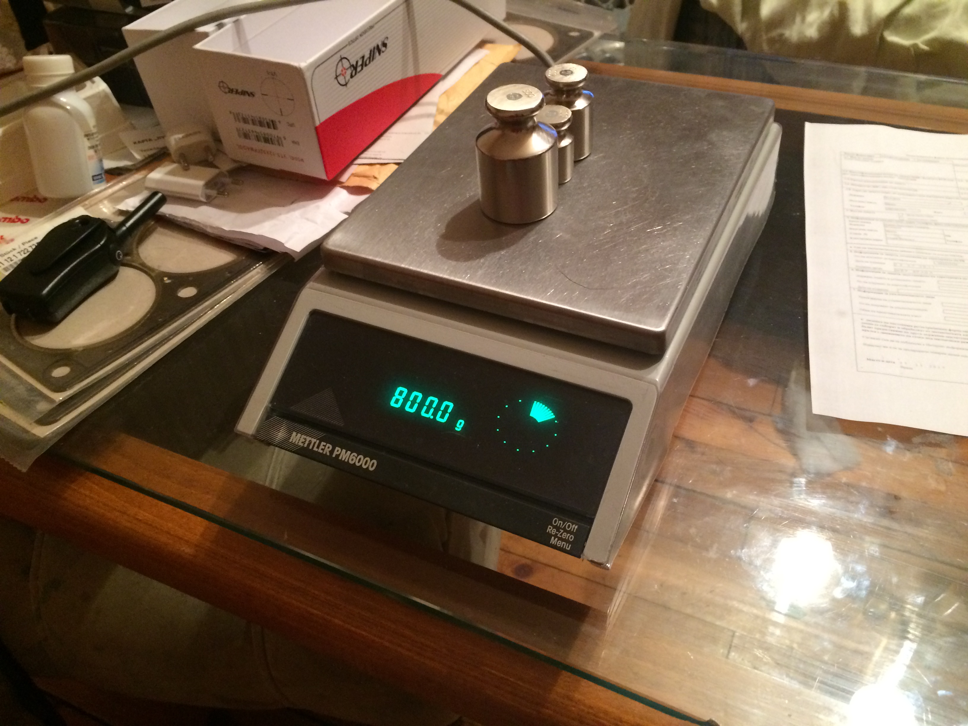

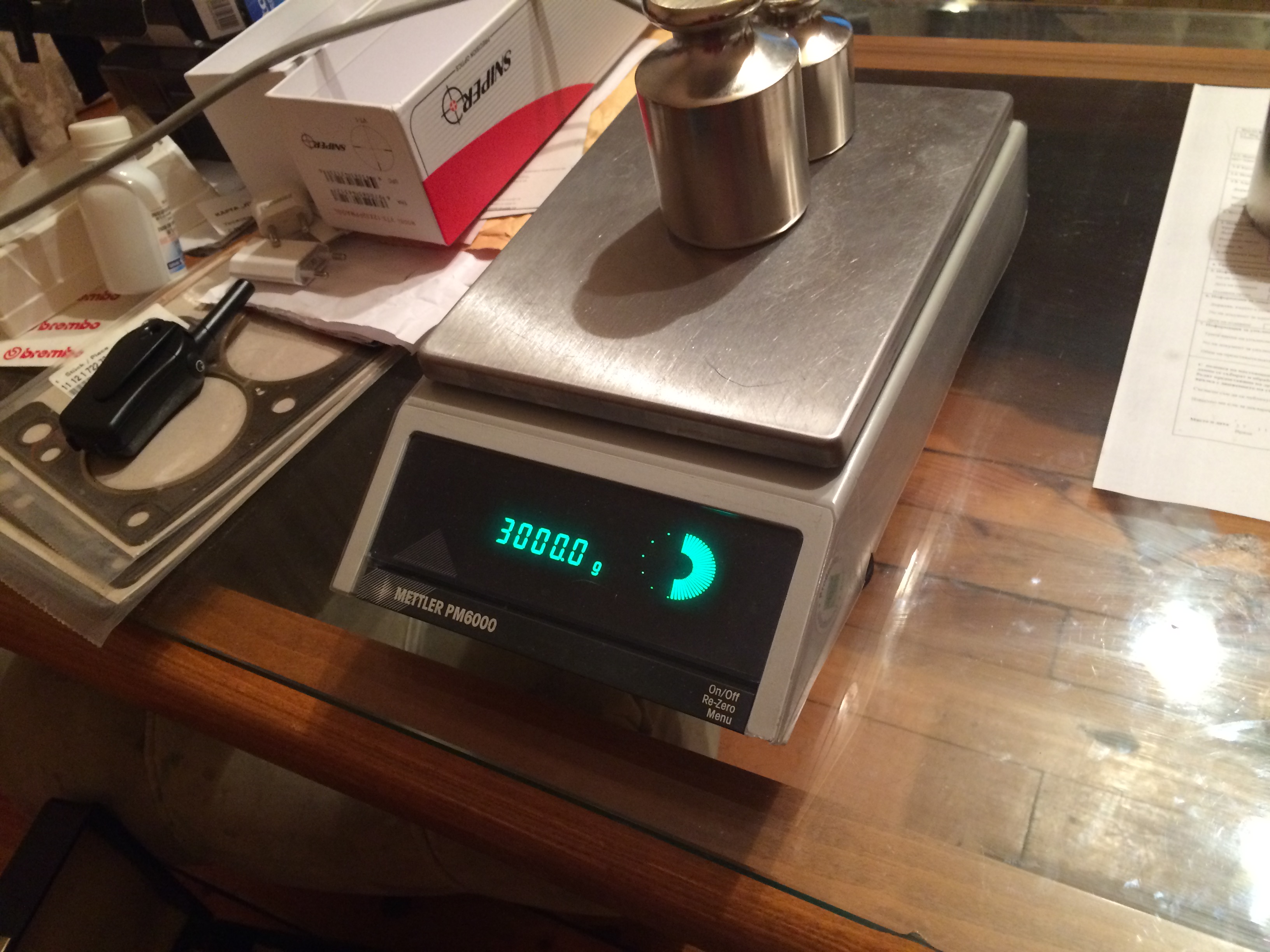

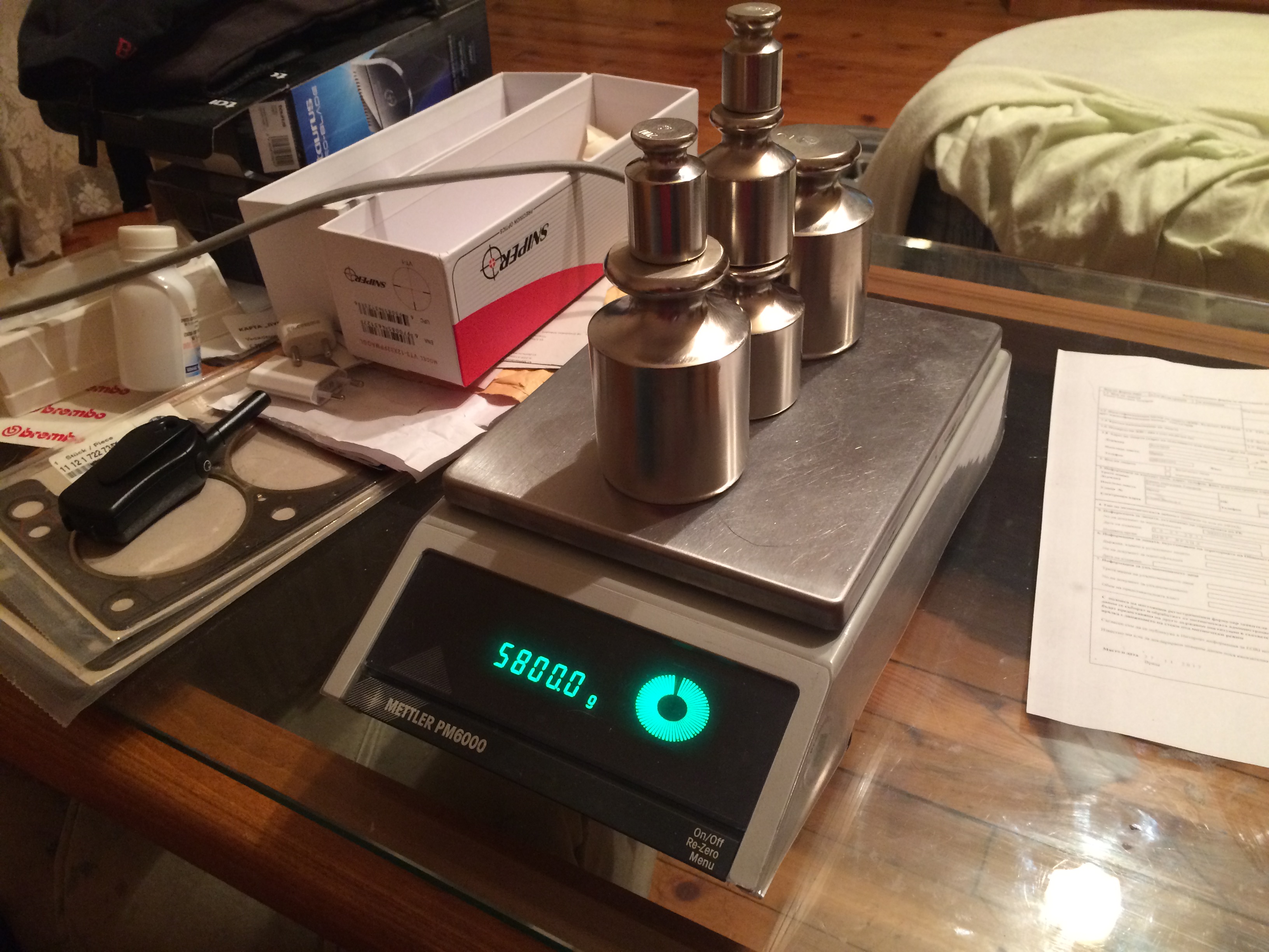

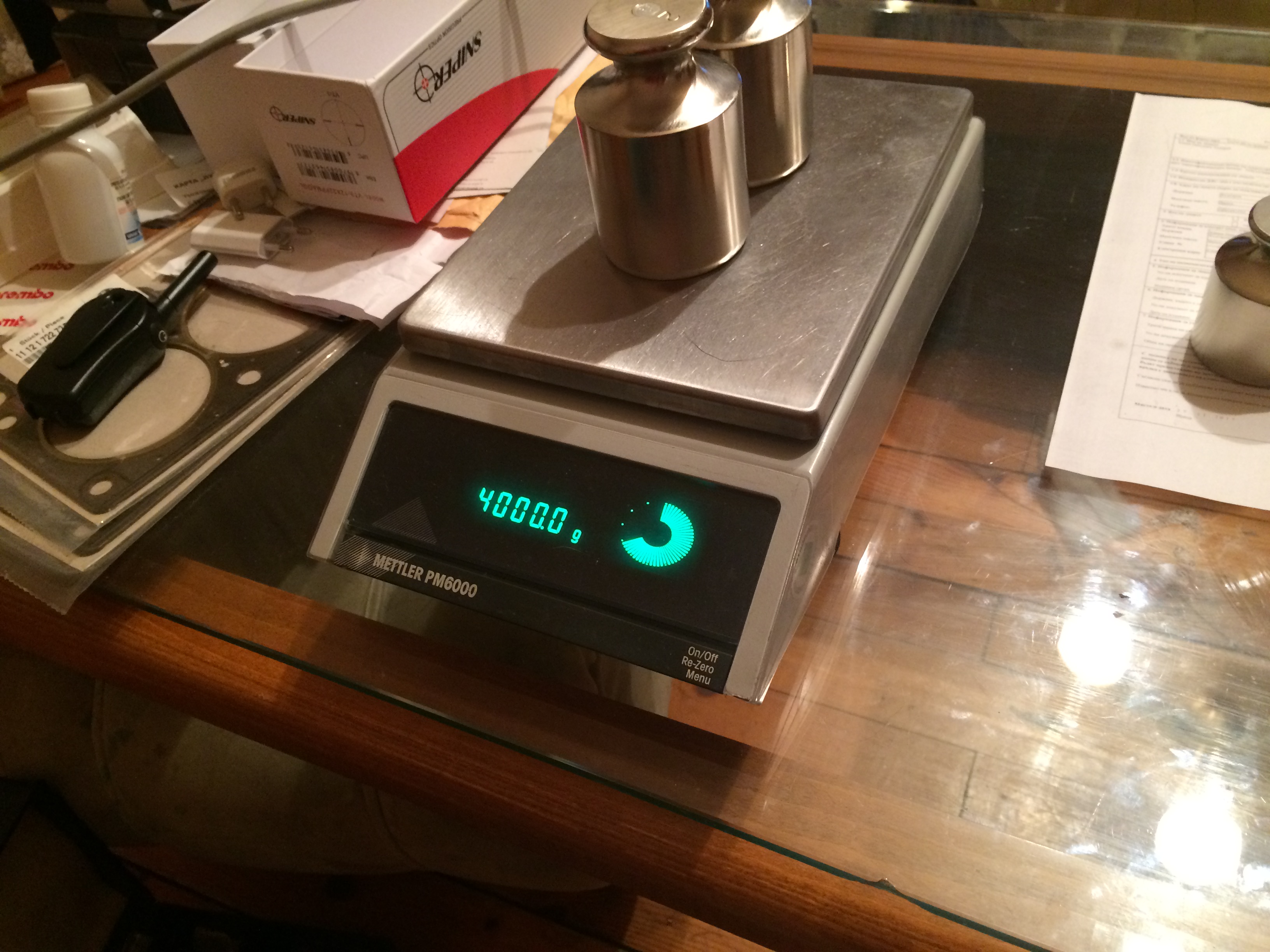

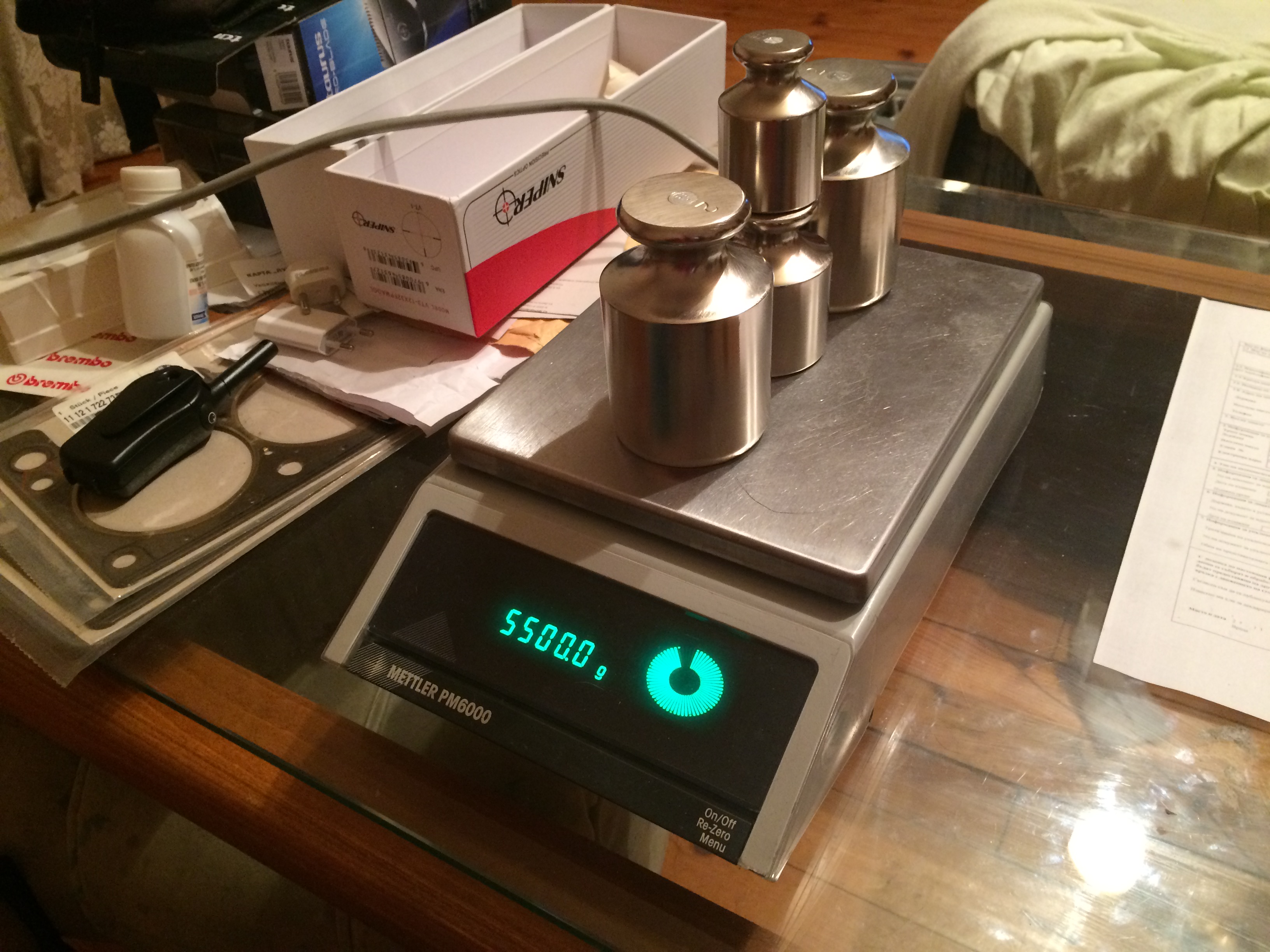

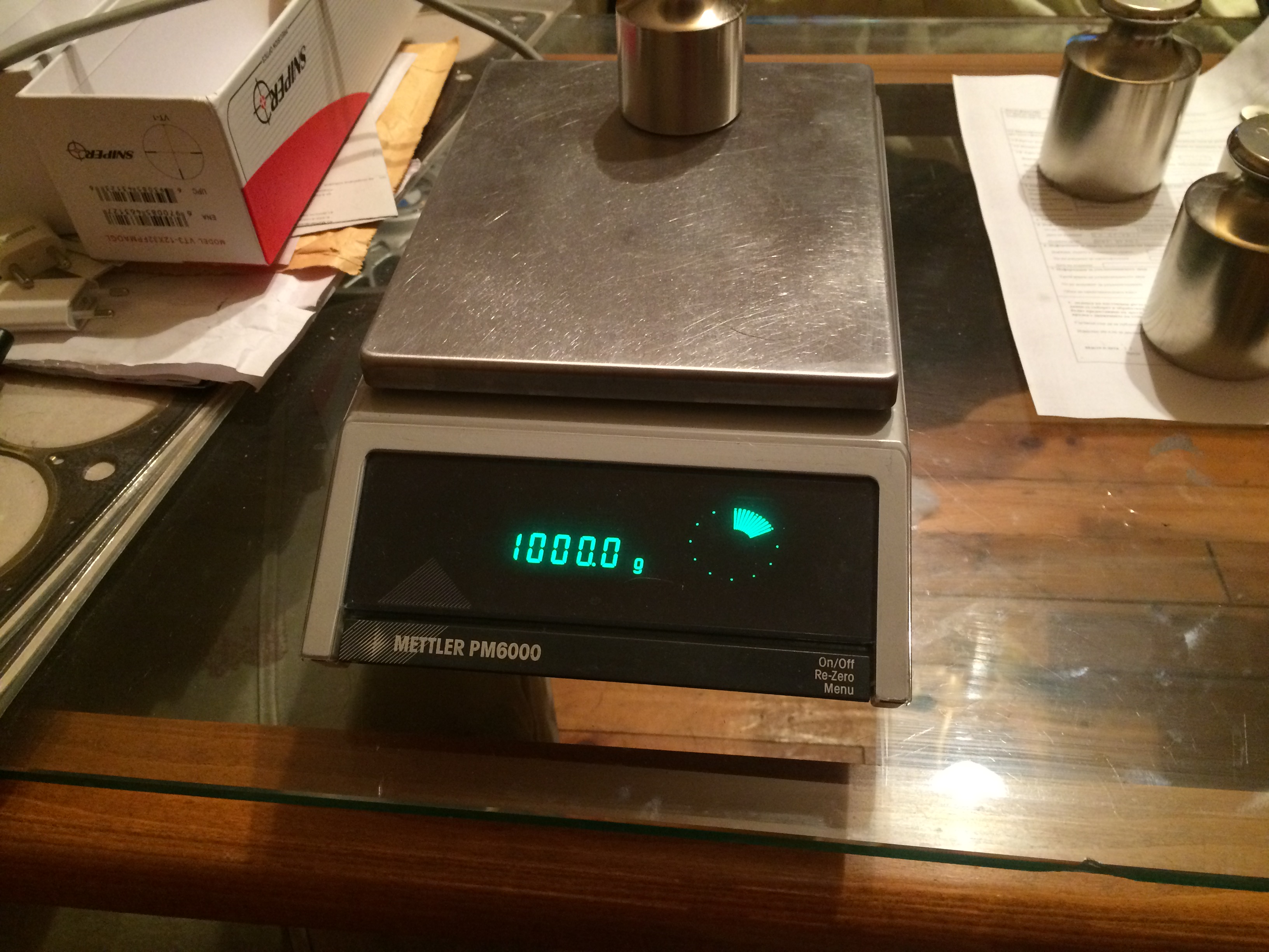

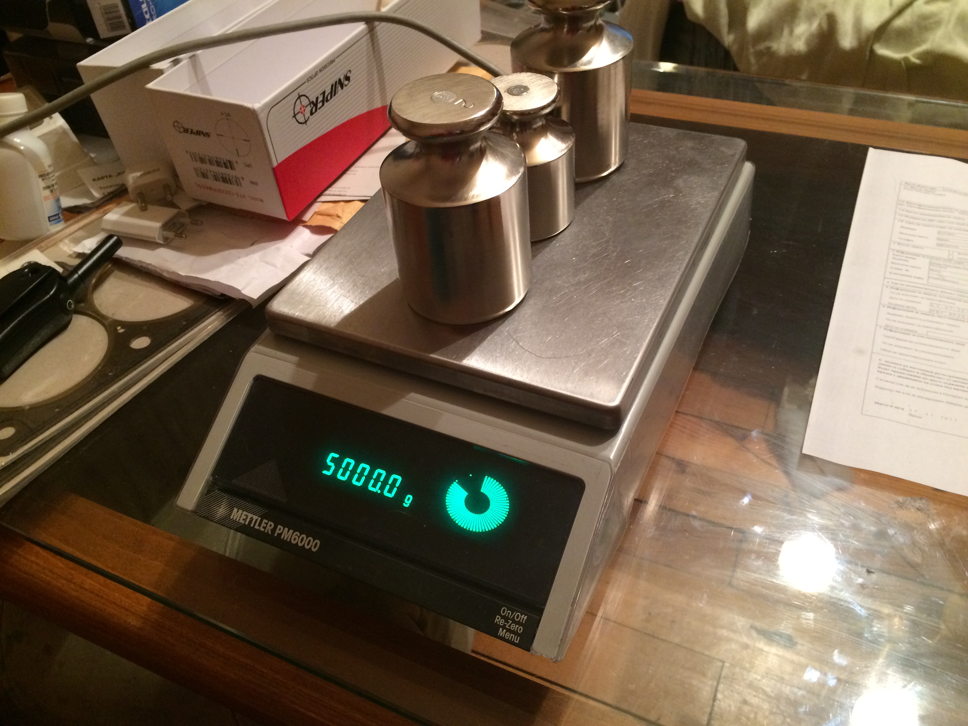

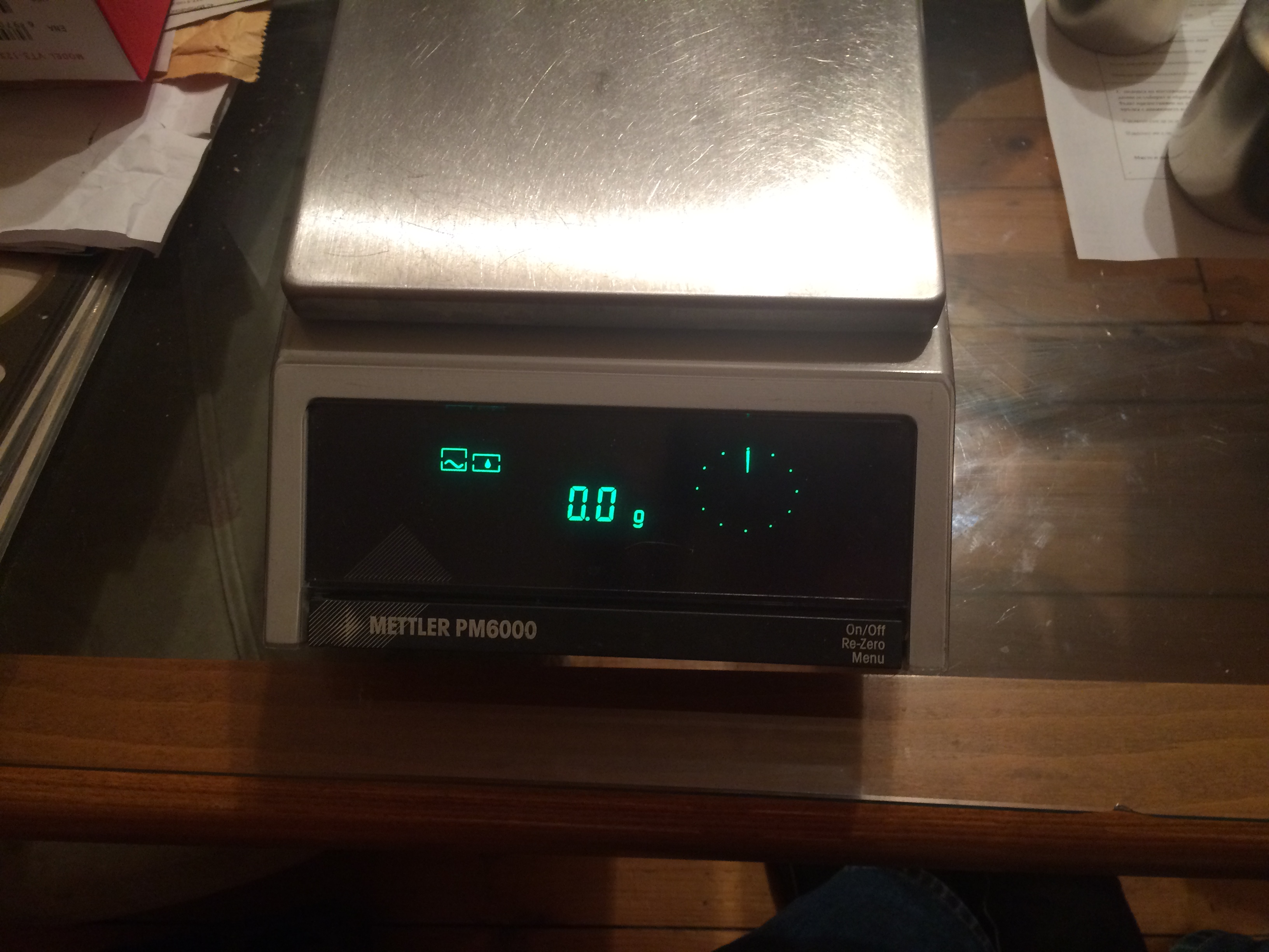

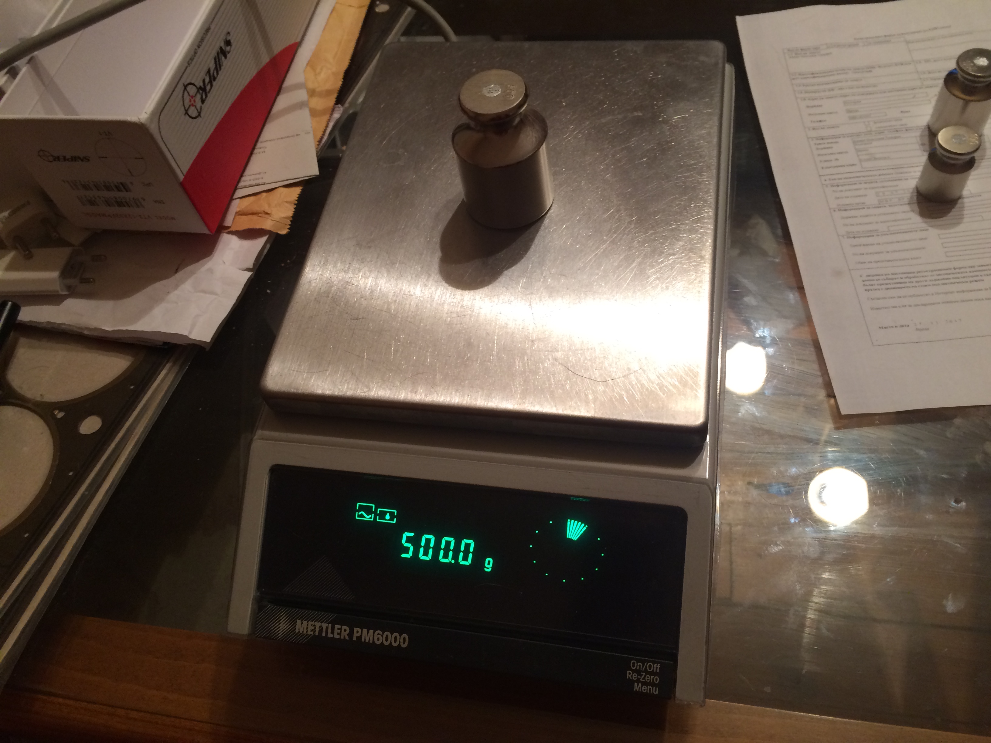

Везната вече е темперирана, нивелирана и калибрирана. Направих проби с различни еталонни теглилки и резултатите бяха на ниво:

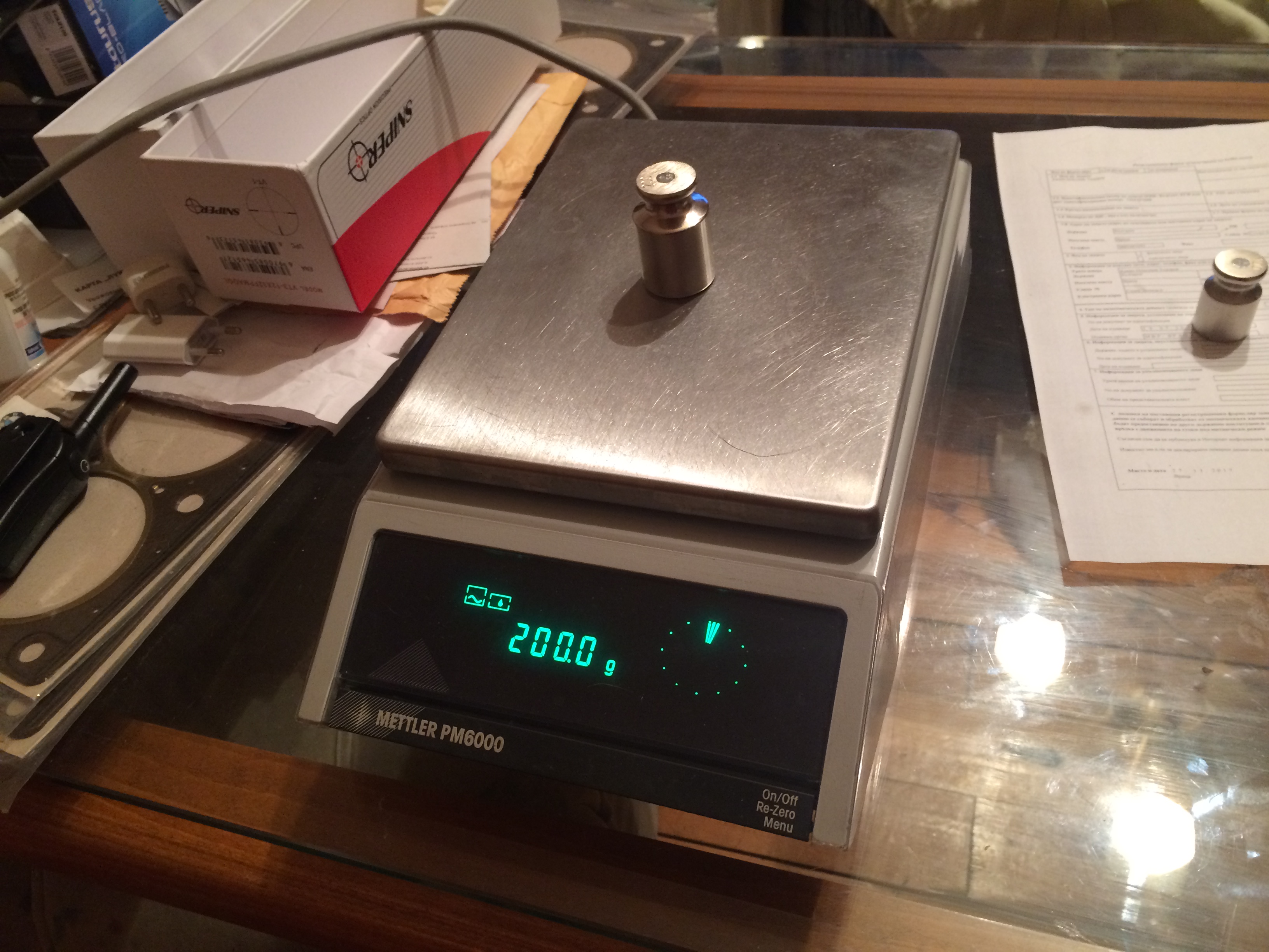

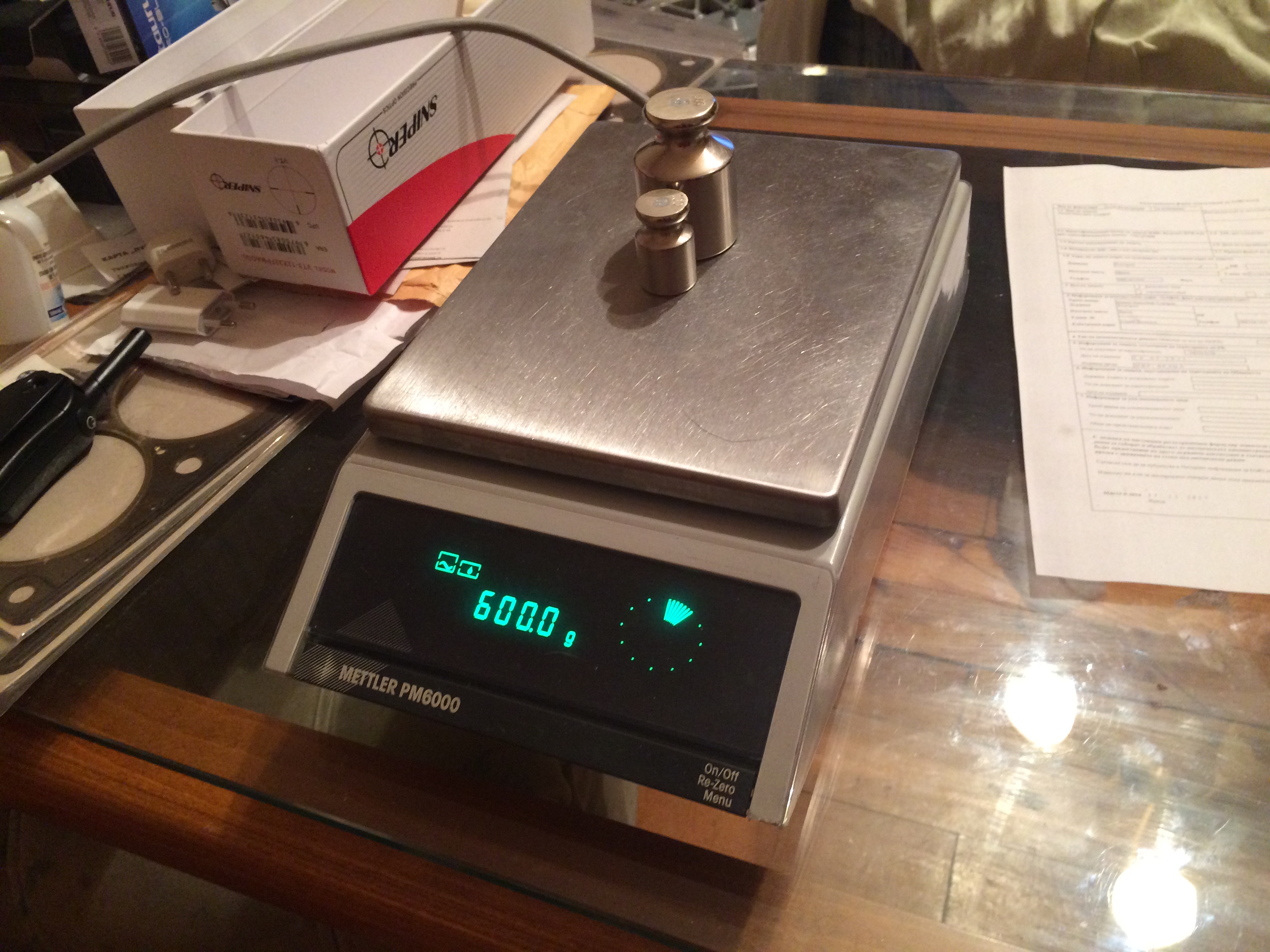

И малко измервания с по-леките теглилки, просто за да удостоверим точността на везната.
