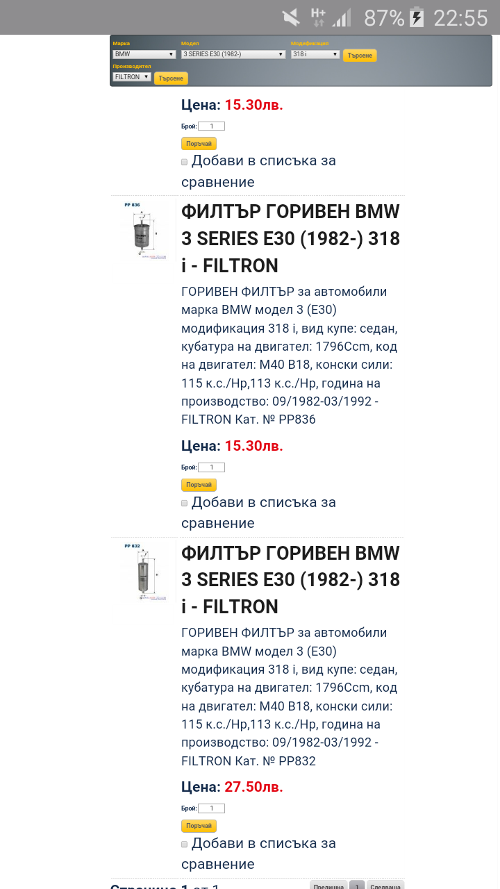

Здравейте колеги. Извинявам се за глупавия въпрос, но съм длъжен да питам. Понеже тия дни се прибирам в София при колата и мисля да и сменям филтрите (въздушния, горивния и тези на газовото) видях в интернет че има 2 вида горивни филтри и единия е по-дълъг от другия за м40б18 113к.с 90та година кой филтър трябва да взема и какви са разликите между 2та филтъра освен дължината ?

При мен беше по-късия(разбрах го по трудния начин) :hihi:

Хах ясно значи да ходя на майстор по-добре. А да питам той къде се намира точно под колата или някъде около двигателя ?

От ляво на резервоара под колата. Почти съм сигурен, че си с късия, но най-добре вдигни колата и виж.

И аз съм с късия. Намира се под една декоративна пластмаса. Виж в какво състояние са и маркучите, хубаво е и тях да смениш!
След като го смениш, имай предвид, да подържиш колата на контакт поне 1мин преди да въртиш, защото му трябва време да се напълни с бензин, а филтъра си е големичък.

Мотроник 1.3 не подава управление към релето на бензиновата помпа докато не получи сигнал от датчик колянов вал, т.е. трябва да въртиш на стартер за да качи бензин. Самото напълване на системата е за не повече от 2-3 секунди. Дебита на помпата е огромен спрямо обема на горивната система, била тя и напълно празна!
