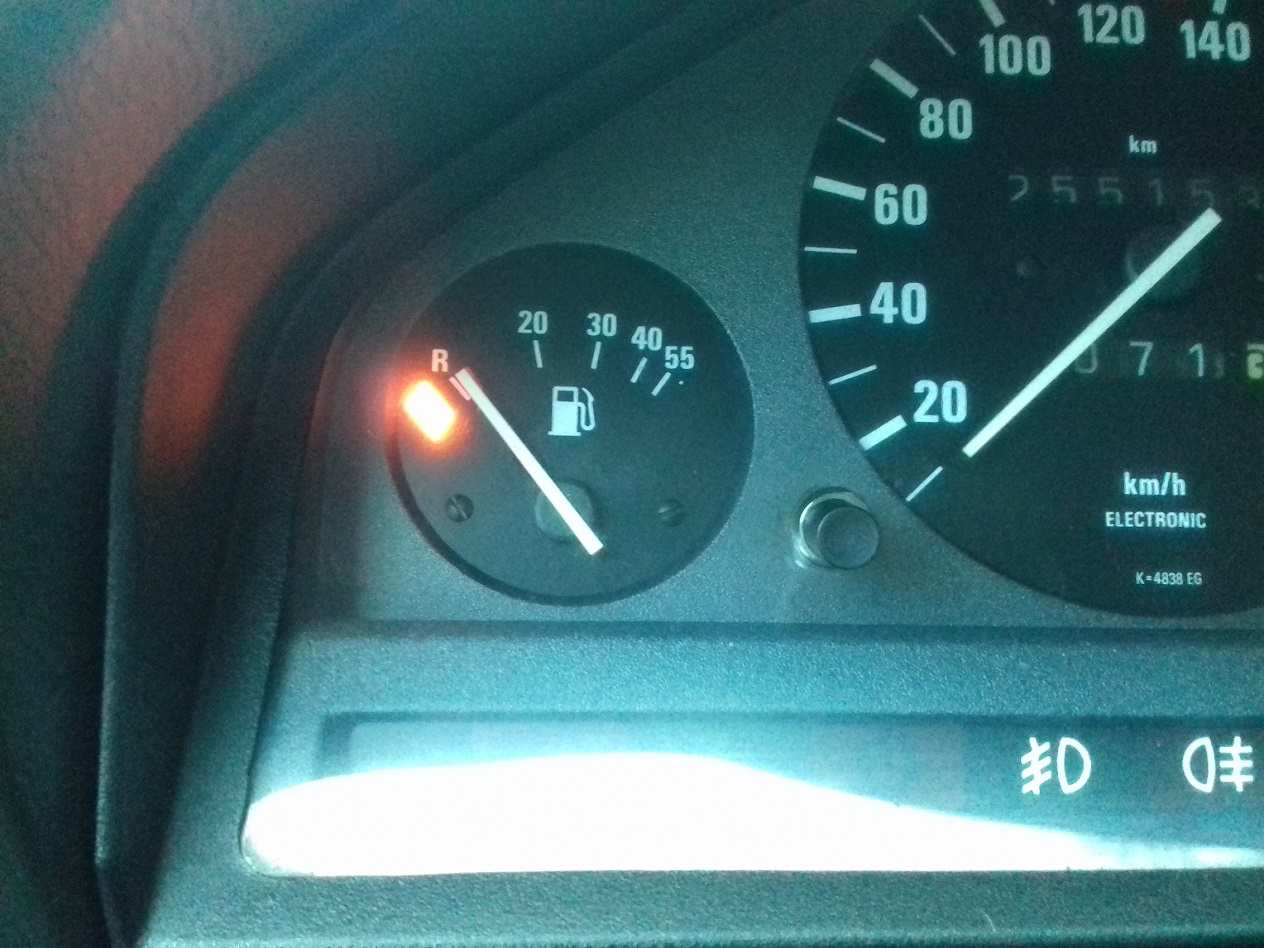

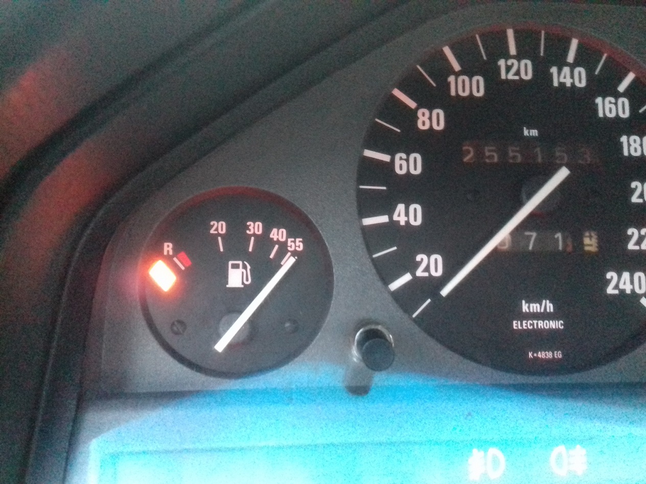

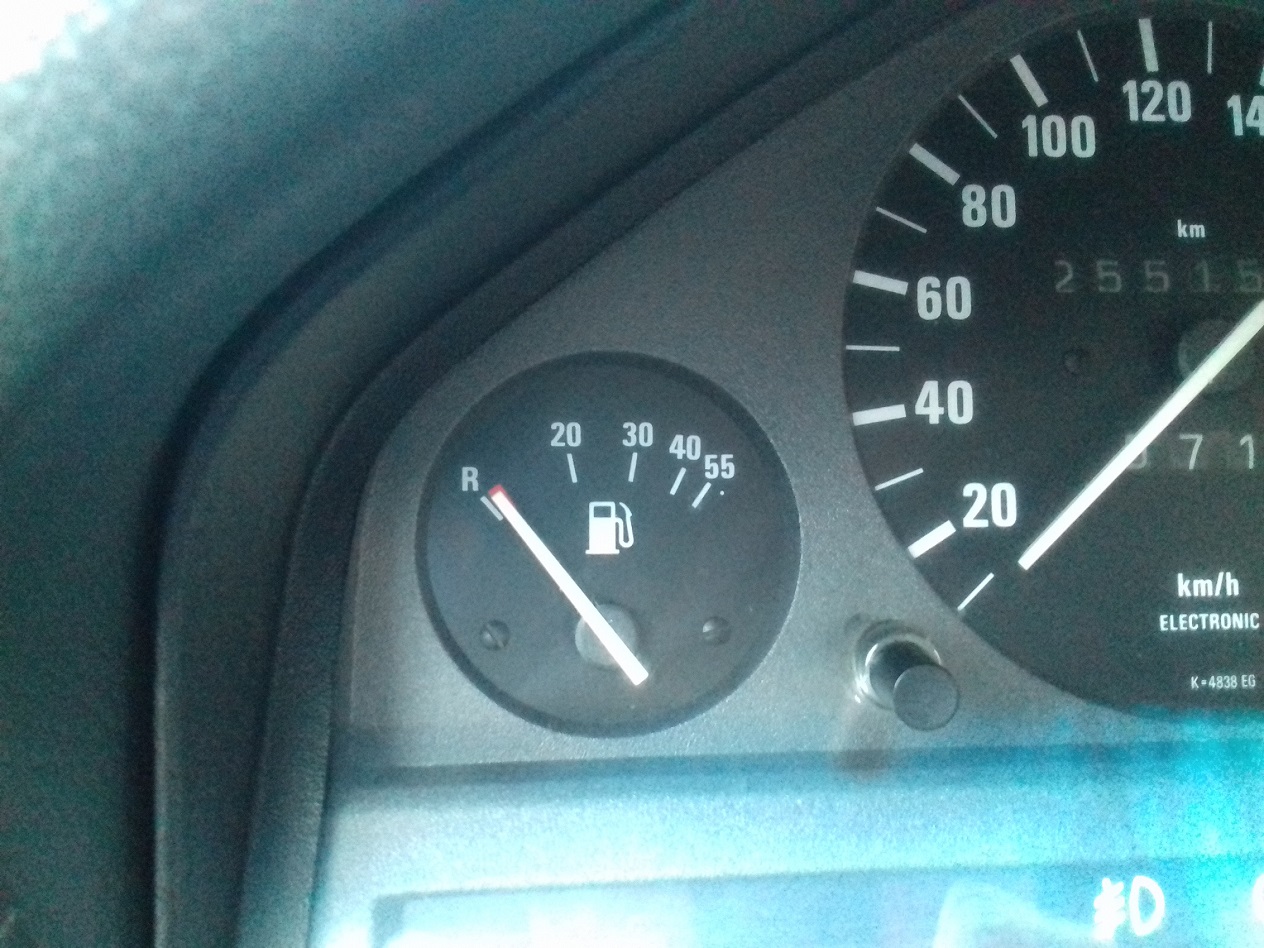

Колеги здравейте. Днес отивайки да си купя носачи по пътя тъй като бул. България не е от най-равните в София бензиномера започна да отчита грешно. Стрелката седи само в червеното, а имам поне 15 литра бензин. След като купих носачите понеже колата беше спряна на наклон открих че ми работи още нещо в колата - лампата на таблото че няма гориво. Чукнах добре де ударих таблото няколко пъти при което стрелката от крайно ляво (в червено) отиде в крайно дясно положение все едно имам пълен резервоар гориво, но лампата продължи да свети докато не минах през няколко неравности и изгасна. Този проблем с играенето на стрелката го има откакто купих колата, но нямам време поне в момента да свалям таблото и да гледам дали всички букси или болтове са завинтени и на място, но до скоро отчиташе или пълен резервоар (което е грешно, но не пречеше) или реалното количество бензин (около 15-20 литра). Проблема е че стрелката седи само в червеното без да мърда оттам, а най-много да съм минал 30-40 км на бензин тоест няма как да нямам бензин и не мога да разбера колко бензин ми остава. Интересува ме защо го прави и откъде идва проблема. Дали е от някой датчик, поплавък в резервоара, бушон, реле, жило или не знам вече какво. Проблема се появи след като една вечер се позабавлявах в снега (все пак е БМВ няма как да не пързалям) и възможно ли е поплавък ли е датчик ли е в резервоара да се е закачил някъде и да подава грешна информация до таблото.

Управлението на лампата, и на самия уред, са отделни 'системи'. По-скоро имаш протрити кабели за да светва лампата при 15-20л. бензин. Играенето на стрелката в 99% о случаите е от разхлабена гайка на уреда отзад.
Един жокер - като разглобиш таблото, преди да притегнеш двете малки гайки на уредите за температура и горивомер, капни им по една капка осигурител за резби на Loctite. Аз процедирам така и забравям в бъдеще за проблем със саморазхлабването им.
