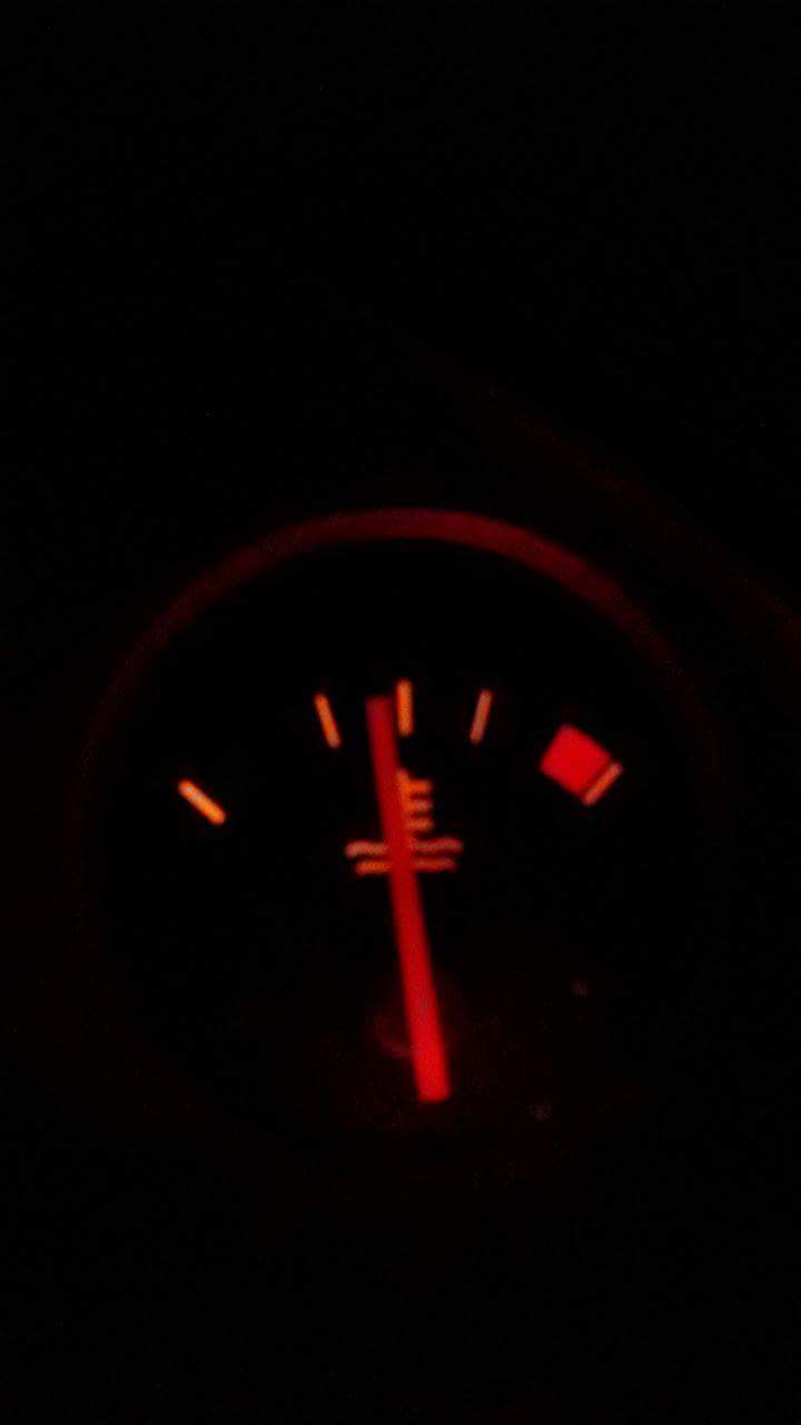

МнениеПубликувано на: 04 Юни 2016 23:30
Мнения: 40
Така ги държи попринцип само при по дълго стоене в задръстване започва леко да подминава средата но не много

Странно е.
Ако надува главата, не би трябвало да ти държи нормални градуси.
Но това налягане в системата говори точно за спукана глава.
