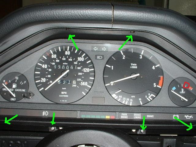

Значи ситуацията е следната.. В момента сложих м20б20 мотор.. Радиатор ползвах от м40ката който си беше в е30ката.. Днес навързахме маркучите и запалихе.. Вода има навсякъде.. обезвъздушена е колата.. Обаче на таблото на температурата минава средата стига до последната преди червената.. Мерихме Водата на малък и голям кръг и колата показва 88 градуса.. а стрелката иска да ходи в лютеницата.. Варианти? За сега се насочихме към самия датчик на темперературата. утре ще пробваме с друг.. Но въпроса е, че стрелката върви с нормално темпо.. от синята зона до там където трябва да гасим според стрелката за да не прегрее.. Маркучите сме ги вързали така:
номер 13 в долната част на радятора
номер 4 долу в дясно
от страната на пасажера
и 7 горе

Не е ходила до червеното.. гасихме я щом мръдна малко от средата.. Макс до първата след средата.. Не надува маркучи и не кипи..
До тук..
dscf0018.jpg [ 122.45 KiB | Прегледано 15190 пъти ]

според мен трябва да си преместиш датчика за водата от М40-то и тогава да гледаш темп ...
и си сложи верния радиатор ... ще патиш ... аз бях на ИС-а с м40-ковия радиатор ... и не му стига ... сложих си верния и няма ядове

Погледни си масата на мотора, че тук във Варна на един колега с М20 това се оказа проблема.
Стрелката заминава в червеното плавно без да спира по средата, а мотора не е прегрял, Сменяхме уреди датчици и нищо, а се оказа разхлабена маса на мотора.
