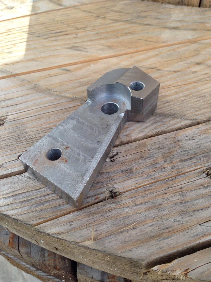

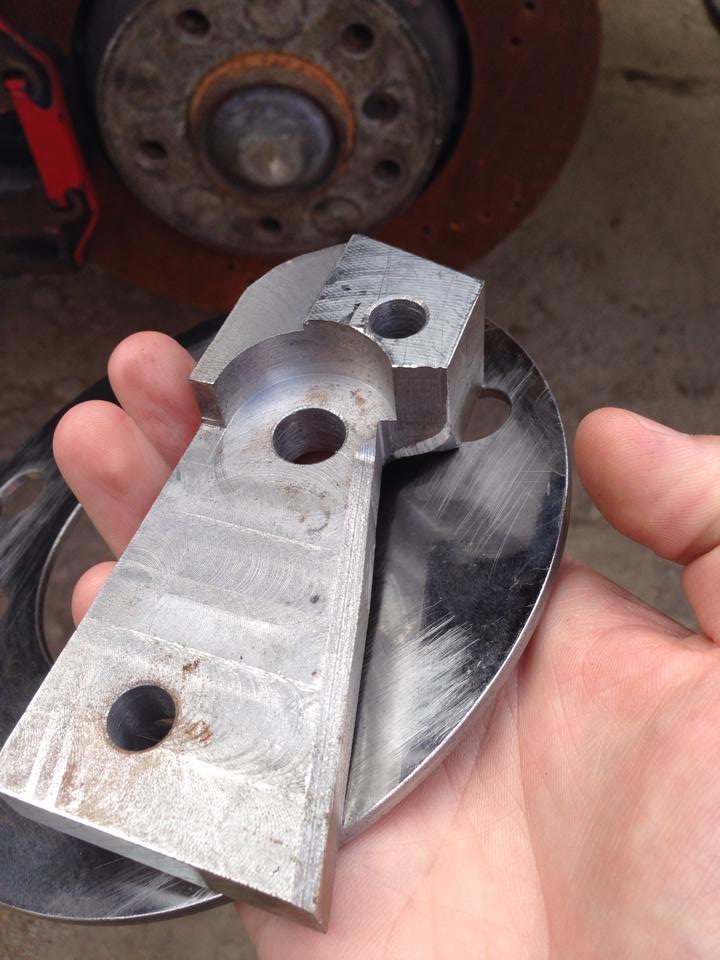

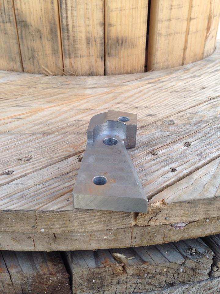

Това са планките и фланците за монтиране на големите дискове и апарати от Е36 М3 ЕВО на носач от Е30 с малкия лагер(доста тъп избор от моя страна имайки предвид, че подобен кит е логично да бъде монтиран на мощен автомобил) и главина от 4-цилиндрова 36-ца.
Ако някой има ляв носач да звънне на О888 87 О1 87 :)
planki3.jpg [ 79.2 KiB | Прегледано 7152 пъти ]
planki2.jpg [ 110.95 KiB | Прегледано 7152 пъти ]
planki1.jpg [ 104.07 KiB | Прегледано 7152 пъти ]

Застават както трябва :) Единия болт захваща апарата на едната стандартна дупка на носача, втория фиксира планката, а на третия(там където е широка планката) седи втория болт на апарата. Фланеца се ползва, за да се докара посходящ офсет на диска и така влиза в челюстите нормално.
