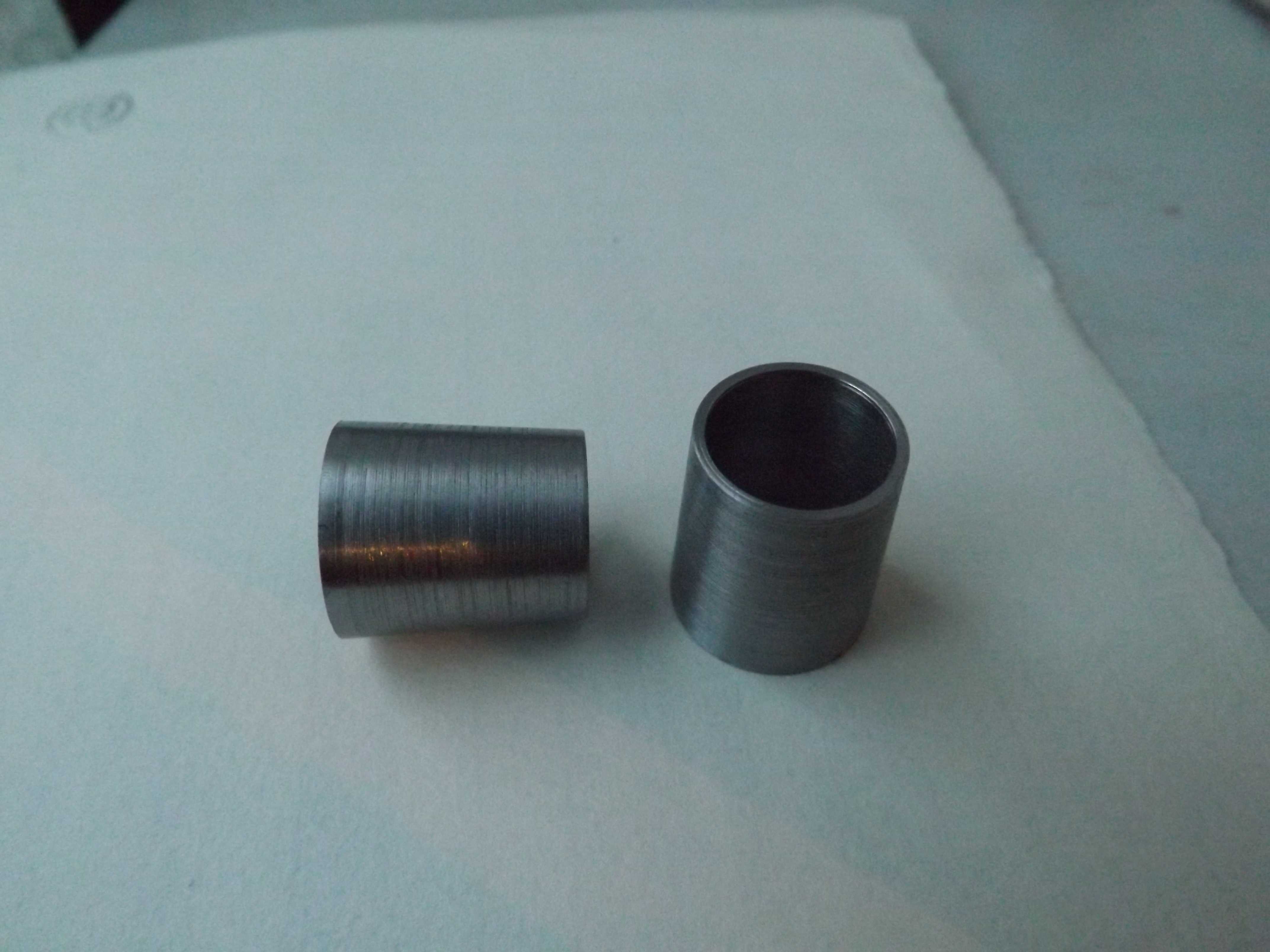

Размерите на края на носача, обработен в цилиндрична форма, са 21х40 мм. За да е напълно съвместим с Е30-ковия носач, размерът би трябвало да е 21х50 мм.
Имам още два направени пластмасови носача, но са за рециклиране на шарнирите и са също 21х40 мм. Ако някой желае, може да ги спазарим на тънка цена, като Драго може да му пусне една по-дълга стружка до 50 мм. за директно вграждане на мястото на железните носачи.

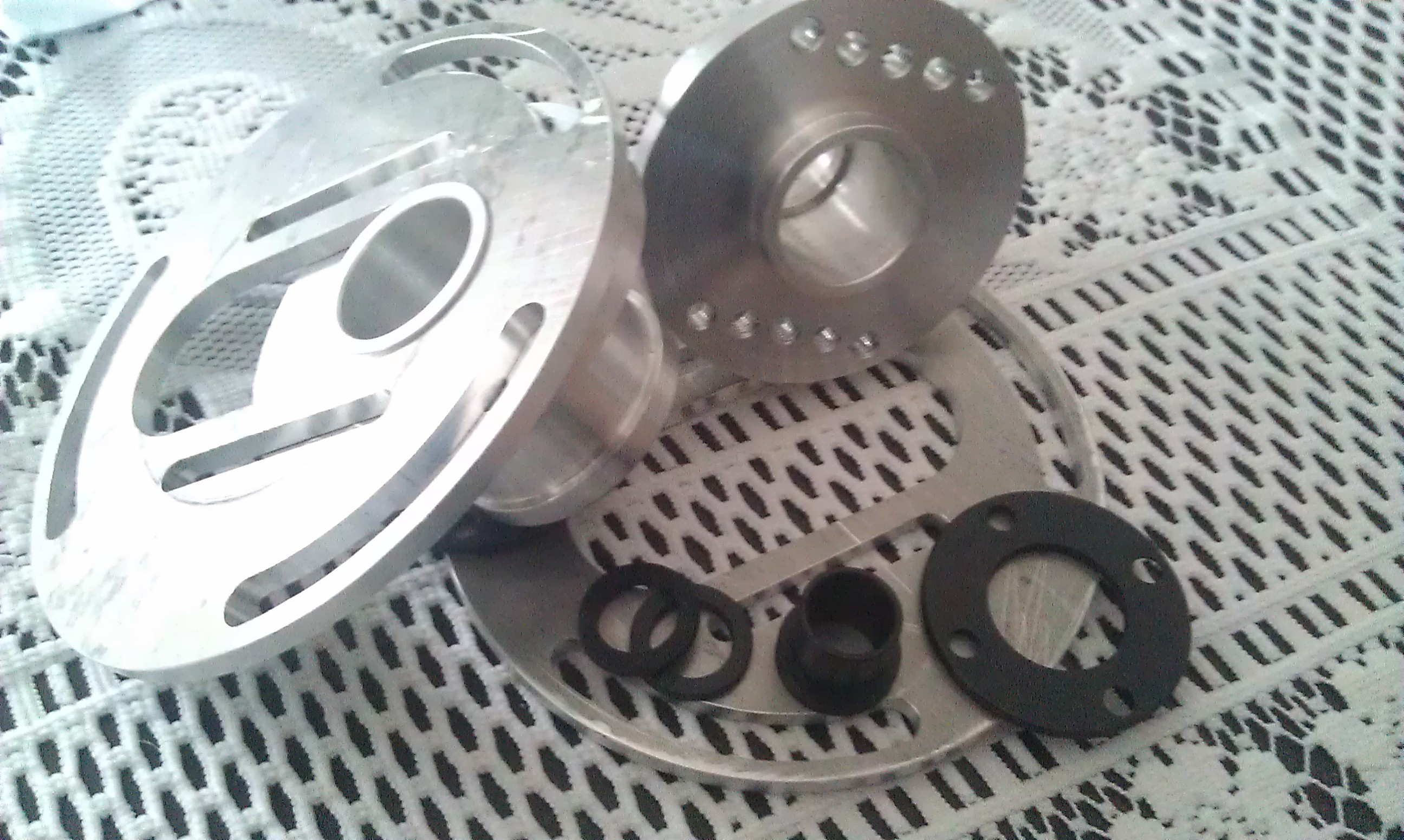

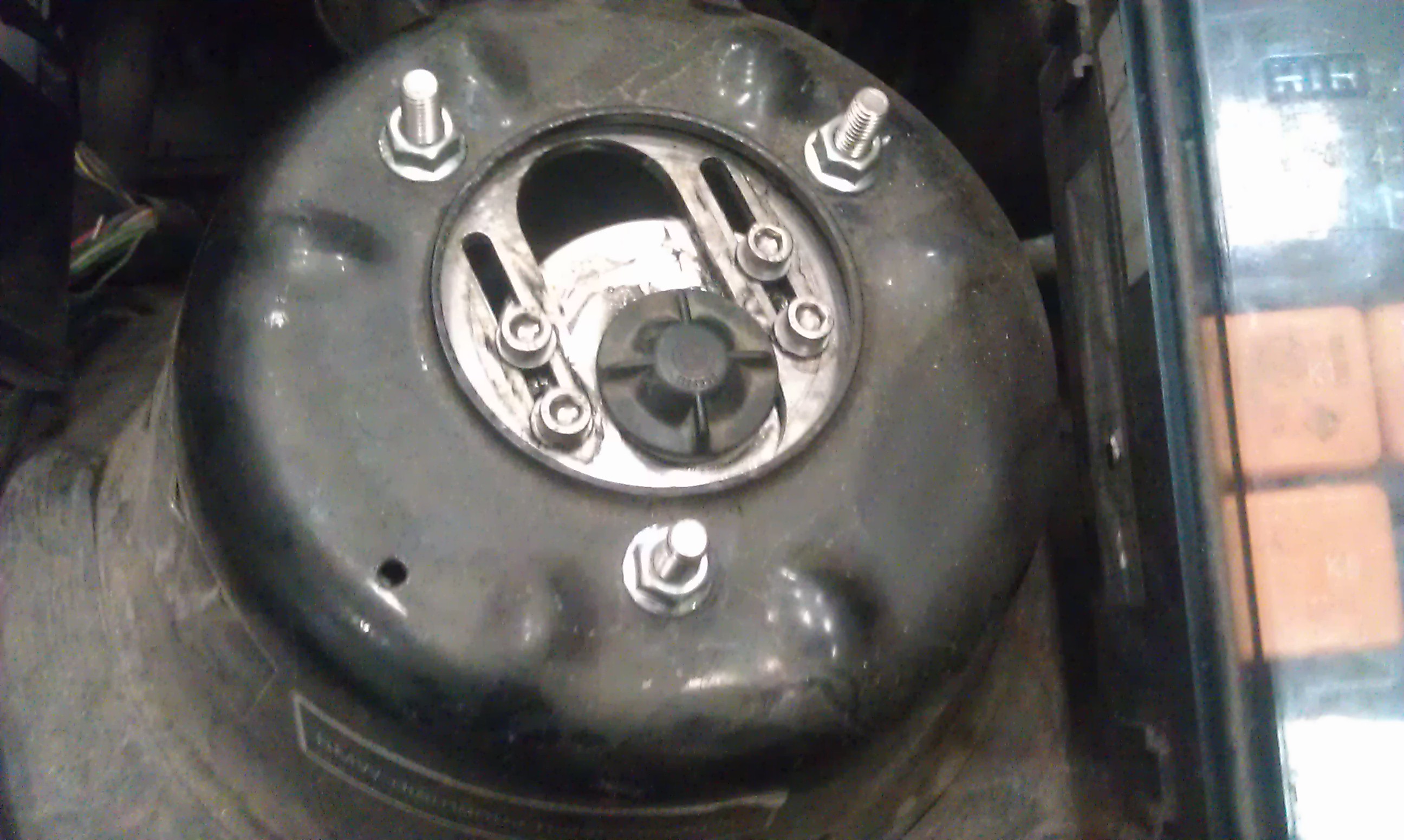

Тук ми стана интересно... Ще сложиш съчмения лагер вътре в сферичния ли? Един вид сферичния само ще компенсира наклоните на амортисьора, а въртенето ляво-дясно ще е за съчмения лагер? Или не го интерпретирам правилно? Ето аз какво напварих, но при мен сферичния поема и двете .
IMAG0585.jpg [ 573.13 KiB | Прегледано 8209 пъти ]
IMAG0581.jpg [ 779.08 KiB | Прегледано 8209 пъти ]
